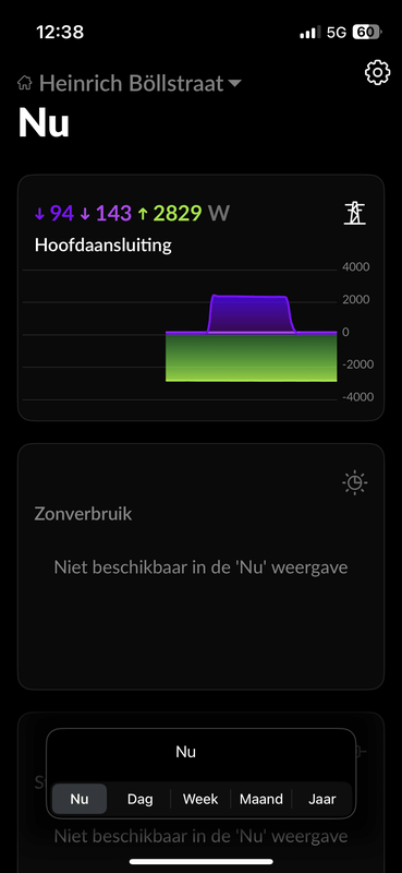

Wij hadden vanmorgen iets aparts. Terwijl er zat voldoende opbrengst van de panelen was pendelde de PIB toch tussen behoorlijk laden (ca. 500W) en ontladen (ca. 21W). Ik verwacht dat dit bij de P1 dongle weg komt omdat die de PIB aanstuurt.
Heb mijn vrouw gevraagd om de PIB’s uit te schakelen (want we hebben toch nog een gunstig contract), en ik reset de dongle wel als ik over een week weer thuis ben.
We hebben zo’n type 5 meter die elke seconde update en er was verder geen pulserende gebruiker als een inductie kookplaat aan.
edit: het zou zoals @joeri1 aangaf ook nog een andere gebruiker kunnen zijn waarvoor de opbrengst vd panelen nog te laag was (bv de föhn)….
Maar nu mijn vraag:
Als ik een kabel plaats tussen de P1 meter en de P1 dongle waarvan de aders die de POE verzorgen niet aansluit in de plug, en ik plaats een losse USB voeding die ik kan schakelen met een HW-socket.
Dan zou ik de spanning toch van de dongle af kunnen gooien om hem op afstand te resetten?

Harri schreef op donderdag 15 mei 2025 @ 12:02:
Maar nu mijn vraag:
Weet je zeker dat dit niet komt door een apparaat wat meer stroom vraagt dan je panelen kunnen leveren en dus de PIB bijspringt?

joeri1 schreef op donderdag 15 mei 2025 @ 12:43:
Nu je het zegt…….. het is wel rond de tijd dat mijn vrouw haar haar doet, en daar hoort föhnen natuurlijk bij.
Hmmmmmm, toch maar weer inschakelen en in de gaten houden dan😎

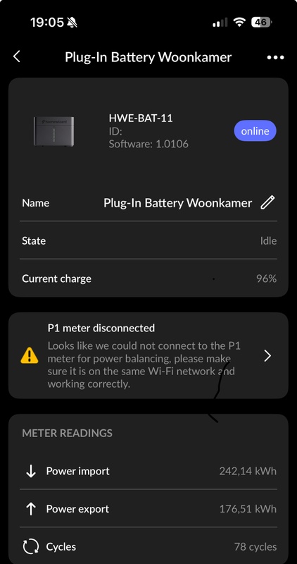

Ik heb sinds een paar dagen het probleem dat de P1 meter niet gevonden kan worden. Het 2 PiB en staan al sinds begin maart, dus wel vreemd dat dit nu gebeurt.
Van de 2 batterijen doet 1 doet het wel, maar staat op een andere plaats. De batterij geeft wel aan Online te zijn, dus hij zit op het netwerk met momenteel 90% wifi sterkte (is meer soms). Hij doet nu al 48 uur niks. Niet na een reboot en drukken op de melding geeft ook geen resultaat… iemand een idee?
Afbeeldingslocatie: https://tweakers.net/i/Rpb39R0heIFEl5zAsUnGWZ1pxXY=/x800/filters:strip_icc():strip_exif()/f/image/NNamyokDHsekNegxMcoDGFrt.jpg?f=fotoalbum_large
  • aip
  • Laatst online: 02-07 17:07
aip
SXForce schreef op donderdag 15 mei 2025 @ 19:13:
Ik heb sinds een paar dagen het probleem dat de P1 meter niet gevonden kan worden. Ze staan al sinds begin maart, dus wel vreemd dat dit nu gebeurt.
Heb 2 batterijen en 1 doet het wel, maar staat op een andere plaats. De batterij geeft wel aan Online te zijn, dus hij zit op het netwerk met momenteel 90% wifi sterkte (is meer soms). Hij doet nu al 48 uur niks. Niet na een reboot en drukken op de melding geeft ook geen resultaat… iemand een idee?
Hangt de P1 aan een eigen USB-C lader? Zeer veel voorkomend issue namelijk, zoek even terug in dit topic.
  • SXForce
  • Laatst online: 18:42
aip schreef op donderdag 15 mei 2025 @ 19:14:
Man wat een snelle reactie! Denk dat ik een OG ben, want heb nog niet eens USB-C op dat ding. Op zoek naar micro usb…
Toch vreemd dat het al 2 maanden goed ging en nu een issue is. 🥲
Even een edit om onnodig posten tegen te gaan: na terugzoeken op “USB” kwam ik idd wat Posts tegen.
De P1 zit nu aan stroom, wifi opnieuw geconfigureerd in de niet werkende PiB. De P1 uit Homey gegooid want zit toch al in HA.
Gaat tot zover goed. Na resetten van wifi heeft hij het eerder ook een paar uurtjes gedaan, dus het is alsnog even aanzien.
[ Voor 30% gewijzigd door SXForce op 15-05-2025 20:04 ]

phoenix2149 schreef op donderdag 15 mei 2025 @ 21:06:
Sinds week 16 de batterij en ook hier de laatste tijd af en toe de melding dat de PiB gaan verbinding kan maken. Ga ik bij de P1 kijken staat hij groen te knipperen. Even op de knop en er is weer verbinding.
Ook geen USB voeding.
Lezen jullie de berichten niet. De voeding geleverd door kWH meter is niet voldoende om P1 adequaat te laten werken. Er kun door deze zwakke voeding veel misgaan tijdens een software update van P1.
Dus pas een externe usb voeding toe.
Dit scheelt veel ellende.
Toevallig had ik gisteren precies hetzelfde. Mijn PIB’s staan naast elkaar met tussen ruimte. Ik heb sinds eind maart 2 PIB’s ontgrendeld probleemloos draaien. Gisteren op PIB2 geen verbinding met P1 wel met wifi (de HW app) en HA.
- Ik heb de P1 meter even spanningsloos gemaakt (voeding vanuit de meter), hielp niet
- Ik heb de P1 meter opnieuw aan de wifi gekoppeld, hielp niet
- Ik heb PIB2 opnieuw aan de wifi gekoppeld en hup weer draaien na het wegklikken van de melding.
Omdat er steeds over de P1 meter geschreven wordt ben ik daar begonnen met oplossen. Misschien helpt het om alles even aan te pakken. Echter denk ik dat deze vanuit de PIB zelf komt. Mocht het zich weer voordoen dan begin ik daar met oplossen.
Daarnaast kreeg ik, omdat PIB1 in zijn eentje al het werk moest doen en continue 800W aan het verwerken was ook een temperatuur waarschuwing op PIB1. De omgevingstemperatuur was 23,7 graden. Normaal wisselen ze elkaar een beetje af of verdelen ze het vermogen. Ik had dit dus nog niet eerder gezien.
Ik post dit niet om te klagen ik vind het superdingen, maar wellicht helpt het HW de firmware te verbeteren. Ze lezen tenslotte mee.

Niet zeker of het bijdraagt aan een stabielere verbinding, maar vooralsnog ben ik foutmelding vrij.
Je oude P1 kun je vast iemand blij mee maken die alleen gas/elektra verbruik wilt monitoren
* Voorzie de P1 van voeding (aanrader van HW)
* kan zijn dat andere apparatuur stoort. Ik heb de HW splitter geinstalleerd die het mogelijk maakt de P1 en
splitter (naast andere dongle die ik nog daarop aangesloten heb) een 50cm lager te leggen.
* zorg dat alles de laatste firmware heeft.
In mijn geval ben ik met HW middels het mailadres. In kontakt gekomen en hebben ze op afstand de P1
voorzien van firmware 6.0200 (vlgs mij nog in beta stadium dus als je geen beta tester bent kun je die niet
Zelf installeren) mij inziens key om te hebben.
* ik heb het HW display nu uit staan
* check of je apparatuur die je hebt wel echt nodig hebt. Zo heb ik de Sonos boost afgekoppeld (werkt prima
middels Wifi)
Ik heb geen alufolie gebruikt om apparatuur af te schermen (tip die je ook in het forum vind)
Mijn mesh staat nog aan (kun je ook nog proberen om uit te zetten)
Je kunt de P1 nog dichter bij je HW apparatuur brengen (diverse P1 verlengers verkrijgbaar)
Werkt het, niet te snel zaken weer naar het oude te brengen.
Laat het eerst een paar wk draaien om te zien of het goed werkt.
Hou een log bij (altijd goed om richting HW terug te koppelen in geval gevraagd).
Op termijn kun je zaken weer een voor een bij gaan voegen zodat je kunt monitoren wat de bottleneck is.
Dan kan er nog altijd een hardware issue zijn PIB’s/P1/Modem router/ethernet kabels etc.
Ik zal zeker een aantal zaken vergeten zijn.
Moraal van het verhaal, probeer oorzaaken uit te sluiten. Beste dmv een basis zonder poespas te starten en dan op te bouwen. Voor mij werkte dit (icm firmware door HW geinstalleerd).
Maar vooral, geef (ondanks dat je soms 8)7 |:( ) niet op.
Als het eenmaal werkt dan *O*

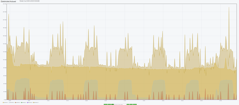

Devke schreef op vrijdag 16 mei 2025 @ 06:53:
Naast elkaar schrijf je. Er is genoeg ruimte rondom de PIB's? Temperatuur omgeving zou moeten kunnen. Daar kom ik hier met dat mooie weer ook wel aan.
Jazeker, ze staan haaks op de muur en de warmte blaast er aan de voorkant in de ruimte uit. Aan de zij-, achter- en bovenkant zit meer ruimte dan de handleiding voorschrijft. Tussen de PIB’s zit de dubbele ruimte. De airflow is gewoon goed en ze zouden elkaar niet mogen beïnvloeden.
1234Rob5678 schreef op vrijdag 16 mei 2025 @ 07:53:
Helder. Dan is het dat niet. Maar wat wel....
De temperatuur van de batterij varieert terwijl het afgenomen vermogen redelijk constant is.
Dit moet ik even in de gaten houden.Afbeeldingslocatie: https://tweakers.net/i/KPz4nK_AZJnanpsylMCfQZCWlrw=/800x/filters:strip_exif()/f/image/1d7hzaBNnprb4VMF4Eu1Tllg.png?f=fotoalbum_large

aip schreef op donderdag 15 mei 2025 @ 17:49:
Levering lijkt mij correct, dat is inderdaad de optelsom van de fases.
Vanaf welke fase de PiB werkt, hangt maar net aan hoe die is aangesloten (lees: op welke groep en daarmee welke fase). De fases zijn gescheiden, maar dat maakt niet uit. De slimme meter saldeert de fases. En dat blijft ook zo na 1 januari 2027 (althans, wel onder de huidige regeling, je weet nooit wat er in, zeg, 2032 wordt bedacht). Theoretisch kan het dus zo zijn dat je PiB feitelijk teruglevert aan het net, om te zorgen dat het saldo van de 3 fases op nul blijft om zo NOM te bereiken.
(/althans zo begrijp ik het al jaren - zo niet dan doe ik hier ook wat fout met de aansluiting van de 3 PiB's op verschillende groepen)
Je hebt hier wel een goed punt te pakken. Bij NOM is inderdaad de som van de vermogens van de drie fasen gelijk aan nu. Maar er zal wel overdracht van vermogen tussen de fasen moeten zijn. Bijvoorbeeld de fase waar de PiB op zit en de andere twee fasen. Deze overdracht tussen de fasen zal in de transformator in de wijk gebeuren en niet in je woning.
Dus NOM is inderdaad " nul op de meter" maar niet "nul vermogen door iedere fase van de aansluiting" .
Als voorbeeld twee plaatje van afgelopen nacht, het totaal en een weergave per fase.
Afbeeldingslocatie: https://tweakers.net/i/CXA-ahoOxSlv0EPGl2zwP-cChf4=/800x/filters:strip_exif()/f/image/yegbAsiLOAApExtROudwBaXg.png?f=fotoalbum_large
Afbeeldingslocatie: https://tweakers.net/i/3HExM4LSX3AT8p9O3EJfLM0keB4=/800x/filters:strip_exif()/f/image/DLWpFPkRBdUiyq97sOYN0z8a.png?f=fotoalbum_large

GL007 schreef op vrijdag 16 mei 2025 @ 09:50:
Dit moet ik even in de gaten houden.[Afbeelding]
@GL007
Mooie meting, doe je met Homey?
Dit patroon lijkt toch wel op wat ik eerder deze week postte.
De temperatuur stijging is beperkt en volgt redelijk het gevraagde/geleverde vermogen, als het maar 100-200W is. Zodra er meer wordt geleverd, of met meer wordt geladen, rond de 800W, zie je de temperatuur snel oplopen naar net boven de 40 graden. Het ziet er chaotisch uit, maar is wel logisch volgens mij.
Edit, je ziet een langere golf fluctuatie bij redelijk constant vermogen, ik zag die langere golf ook, maar meende dat dit aan wisselen van batterij 1 naar 2 lag (meet alleen de uitgeblazen lucht van een batterij).
Je hebt gelijk, wel een interessant punt om in de gaten te houden.

EVfan schreef op vrijdag 16 mei 2025 @ 10:01:
@GL007
Ik heb voor de temperatuur meting een 6 mm ronde 18b20 sensor in de uitlaat opening van de ventilator opening geplaatst en gekoppeld aan Eén fibaro smart module. Op deze manier heb ik een beter beeld van de temperaturen van de batterij. Boven op de batterij is de temperatuur ongeveer 2 graden warmer dan de omgeving
Homey, Homewizard battery 2x, 9 zonnepanelen 3100W piek, power SolarEdge omvormer ,Airco als verwarming, IPad, Iphone
