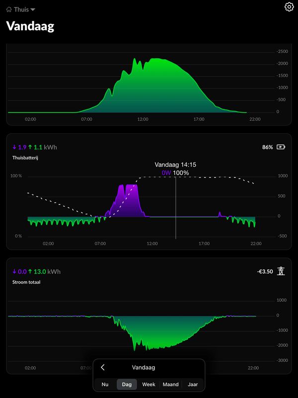

Helaas, na 98 dagen, waarvan de laatste dag "Batterij op inactief" (op eerder verzoek van HW) de 🔋 in de fout modus laten staan, om 20:45 uur de Foutmelding: Oeps...... E118, E400, E422, neem contact op met HW.. 😥
Afbeeldingslocatie: https://tweakers.net/i/K1XxpNfPsaIOCeBKOKYOzVriECo=/x800/filters:strip_icc():strip_exif()/f/image/HX7zq0U1SxtxvIAN7tdOqApl.jpg?f=fotoalbum_large
Afbeeldingslocatie: https://tweakers.net/i/blYJq5nh_LOaqQnhps73OxXNbP0=/800x/filters:strip_icc():strip_exif()/f/image/NgsQdCVWfbCqzCxuyAPSuh1v.jpg?f=fotoalbum_large
  • aip
  • Laatst online: 02-07 17:07
aip
Klassieker schreef op woensdag 14 mei 2025 @ 21:38:
Ouch, zuur! Verder niets gewijzigd neem ik aan? Niets verplaatst enzo?

aip schreef op woensdag 14 mei 2025 @ 21:56:
Dat wordt omwisselen.....
Bedankt voor je bericht.
Nee nergens aan geweest. Vanmorgen vroeg HW gemaild i.v.m. de inactiviteit. Helaas nog niets van HW vernomen.
Om 20:45 uur nog eens in de app gekeken of er nog iets in de status was veranderd. 🙄
Zal inderdaad wel omwisselen worden.
Komt vast goed. 😀
Had net uit zitten rekenen dat sinds we de 🔋 in gebruik hebben, we 5,1% meer energie zelf direct verbruiken.

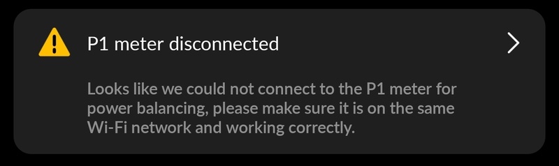

Sinds ik van 2 naar 4 batterijen ben gegaan, is het hier continu ellende met de P1-verbinding. Wifi is goed en ik draai verder geen HA of dergelijke.
Als ook maar één geen verbinding heeft, leveren ze allemaal niet meer. Hopelijk komt er snel een oplossing, bijvoorbeeld een P1 met meer RAM en 5GHz wifi.
Anders moet ik misschien 1 of 2 batterijen weg doen, want met 2 had ik dit bijna nooit.

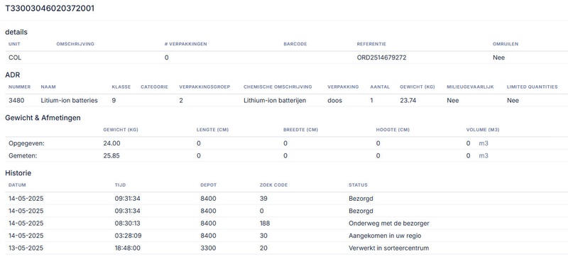

Nieuw hier op het HW Pib forum - ik lees al wel sinds mijn bestelling mee voor informatie als de Pib eenmaal wordt geleverd - scheelt weer een berg uitzoekwerk ;-)
1 feb 2025 2 stuks besteld met de toezegging dat de Pib's 3e of 4e week van april geleverd zouden worden - echter ook meerdere mails gehad van HW dat er een vertraging optrad - levering 2e week mei.
Kan gebeuren denk je dan.
Van HW uiteindelijk een stuk of 8 a 10 mailtjes gehad dat de levering bijna zover was maar met de distributie lijkt ook veel mis te gaan. Ik lees hier dat je een dag van te voren een mail krijgt met een tijdvak voor levering.
In die mail stond een tijdvak vermeld van donderdag 15 mei en tussen 02:00 en 22:30 uur (?!?!?!)
Dit zie ik niet echt als realistisch .... maar toch wel even iets om rekening mee te houden.
Vanmorgen 14 mei - net thuis om 08:15 uur uit de nachtdienst - mail gechecked - NIETS.
Ben naar bed gegaan en een paar uur later weer op en zag een mail van transmission die was aangekomen op 08:31 uur en dat de status was veranderd in GELEVERD. In de 2e mail van Transmission rond 09:30 was de bezorger langs geweest en daar was de status op GELEVERD gezet.
Op mijn beveiliging camera's zag ik rond dat tijdstip een bezorger met een steekwagentje met 2 Pib's door mijn tuin rijden - voelde aan de dichte deur van het tuinhuis - en vertrok wederom weer met de levering.
Op zijn zachts gezegd vind ik toch wel een heel vreemde wijze van afhandeling - temeer omdat ik geen enkele (keuze uit 3 tijdvakken?) een keuze heb gehad wanneer ik de Pib's geleverd wilde hebben - en de zeer korte tijd tussen de mail en de daadwerkelijk levering.
Daar kan een mens met een baan niet op anticiperen - en als klap op de vuurpijl dat de status door de bezorger naar GELEVERD is gezet - wat dus ook weer onterechte mailtjes van HW heeft opgeleverd dat HW er nu van uit gaat dat de Pib's in hun systeem als afgehandeld staan.
Contact opgenomen met transmission - ruim 3 kwartier inde wacht gestaan - en uiteindelijk doorverbonden naar een depot in mijn regio - weer 25 minuten in de wacht - deze uiteindelijk afgebroken en terug naar transmission in Breda. Afgesproken dat 15 mei een tweede poging tot leveren wordt gedaan - hopelijk met nu wel een realistisch tijdvak en handling.
Het gaat hier wel om een bedrag van bijna 2800 Euro - ik ervaar dit als NOT DONE !!!
HW ... regel je zaakjes - dit kan echt niet !!

Wat ik overigens ook heel vreemd ervaar is dat de "pakbon" spreekt over het leveren van Lithium Ion batterijen terwijl HW deze helemaal niet levert - ze hiervoor de screendump ...
Afbeeldingslocatie: https://tweakers.net/i/883TD8yaDHHIcupxCLCurtJXFaQ=/800x/filters:strip_icc():strip_exif()/f/image/RDknW6sGzWyQcLuJBt3AMijI.jpg?f=fotoalbum_large
Ben ik 2800 euro lichter met deze bestelling ??? .... Ik zit hier nu met FF teveel twijfels HW !!
[ Voor 6% gewijzigd door Dukard op 15-05-2025 03:57 ]

Dat Lithium Ion verhaal had iets te maken met de ADR categorisering ofzo, er zitten Lithium Ijzer Fosfaat batterijen in volgens de spec sheet.
En je bent met deze bestelling van twee batterijen inderdaad zo’n €2800 lichter.

Hij verliest de wifi verbinding niet, maar de p1. Waarschijnlijk overbelast door de 4 batterijen, want met 2 heb ik dit alleen in het begin gehad. Het zijn iedere keer verschillende die de p1 niet weten te vinden.
Het is vannacht 3 uurtjes goed gegaan. Zal vandaag er eens 1 uitzetten.
Afbeeldingslocatie: https://tweakers.net/i/EeirIxRpzKrc0B12vP9bt1uJHAg=/x800/filters:strip_icc():strip_exif()/f/image/tIRb4NsGR5srkCYY4lclNqu5.jpg?f=fotoalbum_large
naffffffffff schreef op donderdag 15 mei 2025 @ 06:58:
Ik zie het. Goede testcase om eens te proberen idd. Benieuwd hoe het zich dan houdt.

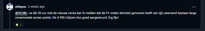

Er zijn mensen waar 4 PiB's prima gaat, zelfs met HA/Homey eraan, en er zijn mensen waar het met alleen 4 PiB's al fout gaat. Toch vraag ik me af wat er dan verschilt tussen deze situaties, stiekem vermoed ik dat het niet (alleen) aan de P1 ligt in die gevallen. Maar wat het dan wel is.... 8)7
Hier wordt het over een ruime week tijd om de PiB's weer aan te zetten, dan gaat ons dynamisch contract in.

Dukard schreef op donderdag 15 mei 2025 @ 03:52:
Misschien vat ik hem even niet. Je hebt een bestelling gedaan. Ziet op de pakbon Lithium Ion batterij staan en hebt teveel twijfels bij HW? Ontstaan die "teveel" twijfels door de pakbon? Als dat niet zo is dan had ik persoonlijk al niet besteld als de twijfel vooraf al zat.
Topic heeft een mooi zoekglaasje. Denk dat je wel wat hits krijgt. Er is ook nog een vorige topic. Link staat in de TS. Vlgs mij is die opmerking m.b.t. type batterij al eens besproken in het topic. Volgens mij heeft HW er zelfs nog op gereageerd.

Brakke wifi. Ik zie wekelijks diagnose rapportjes van mijn Homewizard Homey app van gebruikers die verbindings problemen hebben.
Werk: Netwerk monitoring prutser —- Prive: Developer Homewizard app voor Homey
Afbeeldingslocatie: https://tweakers.net/i/DGvrNS-OBkC9BMDea_J3jV10vcw=/800x/filters:strip_exif()/f/image/RL7joaZWPdtrtxkaKvcS83HN.png?f=fotoalbum_large
Het aantal schakel van de batterij was vanmorgen iets meer in het eerste uur daarna blijft hij in de stand laden staan.
Er is altijd bij ons een continue belasting dus geen gependeld rondom nul afname. We hebben veel sensoren en energie stekkers.
Verder heeft een relais bij correcte belasting een schakel levensduur van 10 tot de macht 7 schakelingen.
Dus maak ik me daar geen zorgen om.

Devke schreef op donderdag 15 mei 2025 @ 07:24:
heb je onderstaand gemist?
Dukard schreef op donderdag 15 mei 2025 @ 00:31:

Zie hier wat 4 PIB issues, vanaf de volgende P1 update zou dit verleden tijd moeten zijn.

naffffffffff schreef op donderdag 15 mei 2025 @ 08:04:
Wifi is hier niet brak: ik zie 2x 100%, 1x 84% en 1x 78% signaalsterkte. Afstand tot de router is groter dan 50cm. Wel veel drukte op de 2.4 GHz-band, maar ja… HomeWizard heeft de 5 GHz, 6 GHz en ethernet blijkbaar nog niet ontdekt.
Overigens ging het met 2 batterijen wel beter, dus het lijkt me sterk dat dit aan de wifi ligt. Het is ook niet steeds dezelfde batterij die problemen geeft.
Ik heb nu de display en één batterij uitgeschakeld om te zien of dat verschil maakt.
Zijn er nog verschillen in die p1 meters qua hardware? Ik heb nog een oude met een micro-usb poort.
Meten = weten. Kwaliteit van verbinding is maar deel van hoe de connectie is tussen wifi devices onderling.
Voor Homey is er ook mdns die meespeelt in het verhaal (ondeling vinden / discovery).
Verder hardware verschil, nee is er nog niet.

Tebbie schreef op donderdag 15 mei 2025 @ 08:25:
5 en 6ghz chips zijn nog duur in gebruik ( lees aanschaf prijs van p1 gaat omhoog) bovendien is bereik van 5 en 6ghz korter dan 2.4ghz welke wel makkelijker door (betonnen) muren kan.
Ik heb nu 4 grote blokken die minder dan 50% van de tijd wat doen. Dat is ook duur. Qua inkooo prijs zou het hooguit 10 euro duurder zijn schat ik in.
Eth is ook prima en goedkoop. Ik heb, net als wel meer denk ik, een router in de meterkast.
Ik zie niets over mDNS staan, hoe zou ik dit moeten checken?
Als je problemen wil hebben met bereik moet je vooral 5 en 6 Ghz gaan gebruiken. Die zijn prima voor hoge snelheden maar voor iot gedoe minder geschikt omdat je bijna altijd door meerdere muren/verdiepingen moet. 2.4 Ghz is wel vol, maar met een strategisch goed geplaatste accesspoint kun je meestal makkelijk het hele huis bestrijken.

winwiz schreef op donderdag 15 mei 2025 @ 08:56:
Ik ben er van overtuigd dat het niet aan mijn netwerk ligt, maar dat de P1 het simpelweg niet aankan met de hardware die er nu inzit.
Misschien speelt de drukte op de 2.4 GHz band hierin een rol, veroorzaakt bijvoorbeeld meer geheugengebruik. Ik heb op iedere verdieping één of meerdere routers staan, dus dat lijkt me strategisch goed geplaatst.
Ik test vandaag zonder energy-display en met 1 batterij minder. De batterij die ik uitzet heeft het altijd goed gedaan totdat er 2 bij kwamen. Als dit gewoon goed gaat, kunnen we wel stellen dat het netwerk op orde is.

naffffffffff schreef op donderdag 15 mei 2025 @ 09:12:
Misschien speelt de drukte op de 2.4 GHz band hierin een rol, of bijvoorbeeld meer geheugengebruik. Ik heb op iedere verdieping één of meerdere routers staan, dus dat lijkt me strategisch goed geplaatst.
Zijn het werkelijk routers en gebruik je ze ook als router, dus met eigen DHCP en dergelijke? Dan kan ik mij wel voorstellen dat je problemen hebt.

winwiz schreef op donderdag 15 mei 2025 @ 09:16:
Het zijn mesh-routers en vormen dus 1 netwerk. Nogmaals, alles werkte, tot er 2 batterijen bijkwamen.

naffffffffff schreef op donderdag 15 mei 2025 @ 09:21:
En ziedaar het waarschijnlijke probleem. Het is misschien lastig terugzoeken, maar je leest de nodige problemen met Mesh "routers". Vooral Deco's zag je nogal eens langskomen vooral, inderdaad, bij meerdere PiB's

winwiz schreef op donderdag 15 mei 2025 @ 09:26:
Nogmaals het is niet de wifi-verbinding die wegvalt, maar de P1-verbinding.
Het verklaart ook niet waarom 2 wel kan, en 4 niet. Bovendien werkt de rest van mijn HW spul wel gewoon, ik kan me niet voorstellen dat een socket & display wel overweg kan met mesh en de HW-battery niet.

naffffffffff schreef op donderdag 15 mei 2025 @ 09:31:
Ik geef alleen maar de ervaringen van anderen weer die ik hier heb gelezen. Ik heb hier 3 access point, waarvan er 1 alleen maar ingezet is voor IoT en niets anders doet. In dat Vlan hangen momenteel 17 devices waarvan enkel de P1 meter een vast IP heeft.
5 & 6 GHz is leuk als je in de zelfde ruimte als het AP bent. Aan de andere kant van een muur of plafond is het al ruk. De P1 en batterij hebben geen snelheid nodig, maar een stabiele verbinding. Of wel een datastroom zonder horten en stoten. Een YouTube filmpje gaat prima over een brakke verbinding omdat er gebufferd wordt. En als er een datapakketje gemist wordt verstuurd de server die nog een keer. Daar is het hele IP verkeer op ontwikkeld. Dat kan bijna over twee conservenblikjes met een touwtje er tussen. Iets dat vertrouwd op een stabiele datastroom vind het niet zo fijn als er te veel pakketjes gemist worden. Ja, zelfs met de batterij in huis blijft op tijd leveren een issue. Beste oplossing is bekabeld, maar helaas geen LAN poort op die dingen.
Allemaal leuk, hoe los je het op?
Ik had hier het zelfde met 1 batterij. Met 4 moet er nog meer data heen en weer. Een eigen voeding aan de P1 meter geeft al een sterkere verbinding. Zet daarnaast eens een WiFi scanner aan en bekijk eens welke kanalen het meest gebruikt en het sterkste zijn. Ga op de mist drukke zitten en minstens op wat anders dan de buren. Gebruik niet het standje auto op de router/AP want die kiezen allemaal 1 of 11 en daar zitten de buren ook te knetteren. Mesh netwerk? Ik vind het vragen om problemen. Verbind minstens de AP’s over LAN aan de router/switch. En zorg dat ze allemaal op een ander kanaal zitten. Als ze hun eigen backbone zijn (meestal over 5 GHz, wat was daar ook al weer mee) is de data weer stap meer onderweg. Verder is WiFi aan storing onderhevig, staat er een magnetron, babyfoon, of ander leuk Chinees draadloos dingetje te knetteren op de buurt? Een ander kanaal, de batterij ergens anders neer zetten, of de P1 meter verticaal i.p.v. horizontaal kan net het verschil maken.

@JeroenH ik zie dat je met smart op de P1 update wacht. Maar dit kan nog wel even duren.
https://github.com/homewi...iscussioncomment-13143749

Maar nee ik denk niet dat het aan de batterijen ligt, maar dat het aan de p1-meter ligt. Dat iemand anders zelf oorzaak was van bepaalde issues, betekent niet dat dat voor iedereen zo is.
Ik klaag niet, ik probeer een probleem op te lossen.

Prima, bedankt voor het opzoeken! Ik heb me daarop geabonneerd, ik had dit nog niet in beeld zo.
De batterij werkt op dit moment erg goed dus ik kan wachten. :)

Je hebt dus een mesh netwerk. Meer is niet altijd beter. Grote kans dat je je eigen netwerk zit weg te drukken.
Indien mogelijk geeft al het Homewizard spul een vast adres. En geforceerd gekoppeld aan de dichtstbijzijnde AP.
Zorg dat alle AP’s op een ander kanaal zitten. En gebruik niet meer dan nodig. Daarnaast speel eens met het zendvermogen. Dat die van zolder ook verbinding heeft in de kelder streeft zijn doel voorbij.

Ik ga alles vandaag even zo laten zoals het nu staat, maar dan met één batterij minder en zonder het energy-display. Gewoon om te zien of het dan wel stabiel blijft.
Wat ik nu weet
Batterij A & B: stabiel
Batterij A, B, C & D: niet stabiel
Wat ik nu ga proberen:
Batterij B, C & D
Morgen zal ik hier het resultaat van de nacht posten.
Maar als het met 2 en 3 batterijen probleemloos werkt, en met 4 niet meer… wat kan ik daar dan logisch uit concluderen?

Bij problemen beginnen met elimineren is iets wat ik graag zie en in het verleden veel heb toegepast.
ik zou in deze case de energy display in 1e instantie niet uitzetten omdat je dan weer 2 variabele hebt.

Er is 1 beta tester met 4 PIBs en netwerk problemen. Dit is opgelost bij hem in de huidige beta gaf hij aan. Ook hier aangegeven in het topic.
naffffffffff schreef op donderdag 15 mei 2025 @ 10:37:
Ik zie in de beta release notes deze opmerkingen staan. Blijkbaar zijn ze op de hoogte van stabiliteitsproblemen. Misschien is het de oplossing voor mijn probleem.

gielz schreef op donderdag 15 mei 2025 @ 10:55:
Over welke beta-tester heb je het? Je verwijst naar mijn eigen bericht.
Ah denk dat je dit bedoeld?
Afbeeldingslocatie: https://tweakers.net/i/TUIuSfITKsPl9JaTufxyeuh1ei4=/800x/filters:strip_exif()/f/image/3qjd6d3DHUJ00cdGqq93iorS.png?f=fotoalbum_large
[ Voor 37% gewijzigd door naffffffffff op 15-05-2025 11:03 ]
