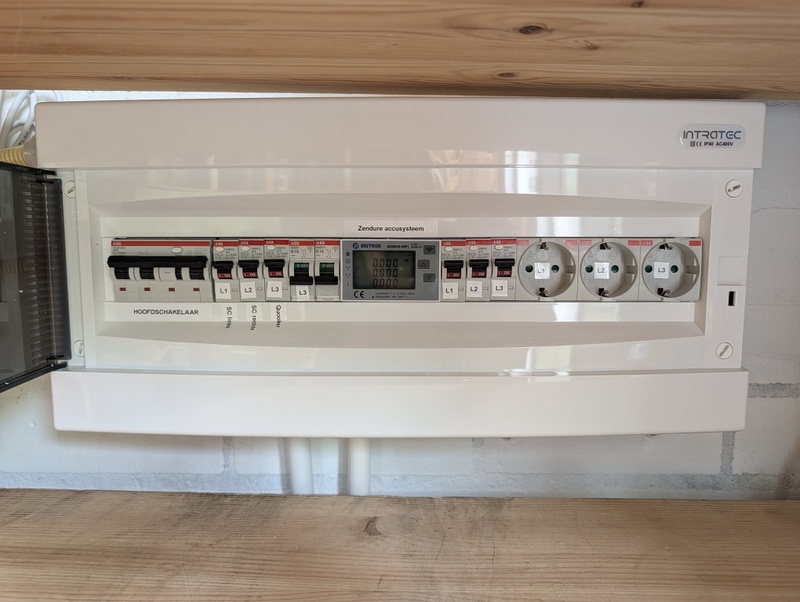

  • Laatst online: 22:26
Afbeeldingslocatie: https://tweakers.net/i/kHOPwu88IzIrnkQfRxC9JTIffMc=/800x/filters:strip_icc():strip_exif()/f/image/4EEmyM91EgGprVZXyREHdBC0.jpg?f=fotoalbum_large
Vraag; ik heb 3x een Zendure Sloar Flow 800 plus in 1 cluster staan.
In de instellingen kan ik deze op opladen van 3000 watt instellen.
Dan gaan ze gezamenlijk tot 3000 watt opladen. ... Maar moet dit niet max 3x800 watt is 2400 watt opladen zijn eigenlijk?? ... Hij doet het wel.
[ Voor 4% gewijzigd door Whiskey48 op 21-07-2026 15:04 ]

Whiskey48 schreef op dinsdag 21 juli 2026 @ 14:59:
Volgens mij: opladen per accu kan met 1000 Watt. Ontladen met 800 Watt. Dus 3000 voor drie accu’s opladen moet kunnen.

meesje schreef op dinsdag 21 juli 2026 @ 15:31:
Ik heb eerlijk gezegd geen flauw idee. Ik heb nu 2 x 800plus en een 3e is onderweg. Ik straks de instellingen op 3000w laden en 2400 ontladen. En dit zal goed gaan.
Voor meer dan 800watt ontladen moet je een aanvraag doen, een factuur van een gecertificeerde electricien doorsturen.
Een foto van een installatie geld niet denk ik?

  • AquilaXL
  • Registratie: September 2025
  • Laatst online: 22:21
Whiskey48 schreef op dinsdag 21 juli 2026 @ 15:35:
Tot 3000 watt ontladen moet je enkel een handtekening zetten in de app zodat ze weten dat je op de hoogte bent van het risico. Boven de 3000 moet je een factuur overleggen. Een foto word niet geaccepteerd.
  • Mscroos
  • Registratie: Oktober 2022
  • Laatst online: 21:05
AquilaXL schreef op dinsdag 21 juli 2026 @ 15:38:
Niet helemaal, ik heb zelf alle aanpassingen in mijn meterkast gedaan en heb een verklaring overlegd dat e.e.a. volgend de nederlandse normane is aangelegd en dat er qua dat stuk geen aansprakelijkheid is voor Zendure. Dit is geaccepteerd. Ik kan nu laden en ontladen op 7200 Watt.

  • meesje
Dat is niet correct. Tot 3000w laden kun je volstaan met een digitale krabbel waarmee je aangeeft dat je weet wat je doet. Als je meer wilt, moet je wel de weg bewandelen zoals door jou beschreven.
Sorry @AquilaXL gaf al een reactie.
[ Voor 4% gewijzigd door meesje op 21-07-2026 15:44 ]
  • AquilaXL
Mscroos schreef op dinsdag 21 juli 2026 @ 15:42:
Die had ik nog niet eerder gehoord maar wel goed om te horen. Ben zelf ook elektricien en vroeg me al af hoe ze daarmee akkoord zouden gaan.

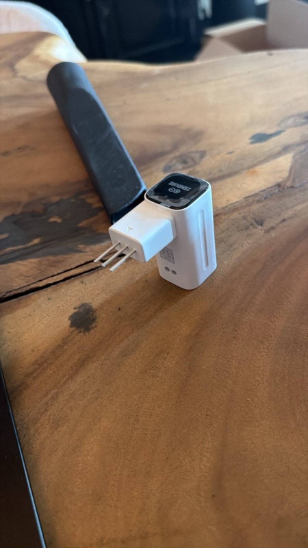

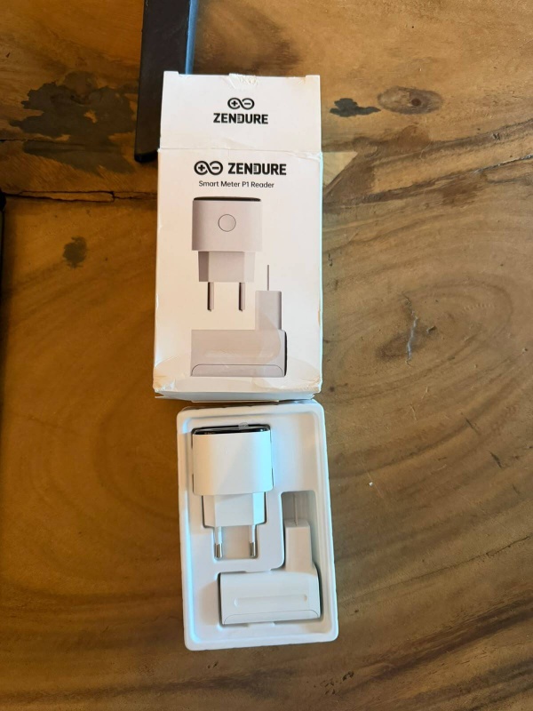

Hi all,
Ik heb zojuist deze binnengekregen, met daarin de deze 2 apparaatjes. Ik had eigenlijk verwacht dat 1 in het stopcontact ging en andere in de slimme meter, maar een deze 3 heeft 3 pinnetjes. Kan ik dit nog op een bepaalde manier aansluiten, of wat heb ik precies gekocht? Ik ging ervanuit dat alle meters hetzelfde waren.
Afbeeldingslocatie: https://tweakers.net/i/b2tq8pKNL5uk9GKnvBehzkBuz6Q=/x800/filters:strip_icc():strip_exif()/f/image/fpvaSNT1zwTRcAwUqZPgKuTG.jpg?f=fotoalbum_large
Afbeeldingslocatie: https://tweakers.net/i/NGzSi5fDQRYCTdRxJPXrb0jHUfc=/x800/filters:strip_icc():strip_exif()/f/image/OQjjosty4zJvXFTExKGg4sta.jpg?f=fotoalbum_large
Kan je deze sturen in een DM misschien? Dan heb ik wat inspiratie voor wat ik in kan dienen.

nb10 schreef op dinsdag 21 juli 2026 @ 18:57:
Hi all,
Via welke weg heb je deze gekocht? Ooit zag ik dit model op MP een keer voorbij komen. Voor NL moet je in ieder geval een andere uitvoering hebben.

meesje schreef op dinsdag 21 juli 2026 @ 20:34:
Achterop het doosje staat wel een SKU code referent naar NL dus ik denk eerder een foutje bij verpakken.
