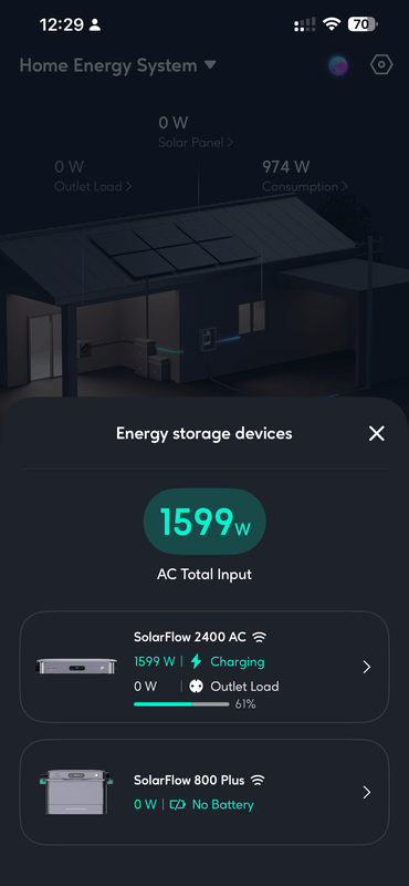

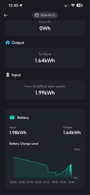

Mijn SolarFlow 800 Plus vertoond vervelende kuren sinds een paar dagen. Afgelopen week zag ik in de ochtend (tot mijn schrik) dat de batterijen op 0% stonden en ondanks de Min. SoC van 20% dus volledig ontladen waren.. Meermaals per dag stopt die nu met laden (met ontladen nog niet opgevallen want dat is in de nacht) en dan aangeeft dat er geen batterijen zijn aangesloten?! Dat is onmogelijk, want naast de extra AB2000X zit er een AB2000L 'ingebouwd'. Paar minuten later is er vaak weer niets aan de hand, totdat het euvel zich meermaals herhaalt.
Zojuist een ticket ingeschoten bij Zendure. Lijkt mij dat er iets met de omvormer/hoofdmodule is. In Home Assistant zie ik bijv. geen afwijkingen met hoogste vs laagste celspanning in beide accu's.
Wordt vervolgd..
Afbeeldingslocatie: https://tweakers.net/i/Yi43_zF-xujrDp0S1fgPfinsOBQ=/x800/filters:strip_exif()/f/image/5aWsjBcMEEvWWuFARuYDCh1s.png?f=fotoalbum_large
Afbeeldingslocatie: https://tweakers.net/i/el7ZucSqouKdHypCGdAW5FYHmVw=/x800/filters:strip_exif()/f/image/KHjeFEBdFvViWEajlj2e8PDP.png?f=fotoalbum_large
[ Voor 30% gewijzigd door crbnnw op 21-03-2026 14:19 ]

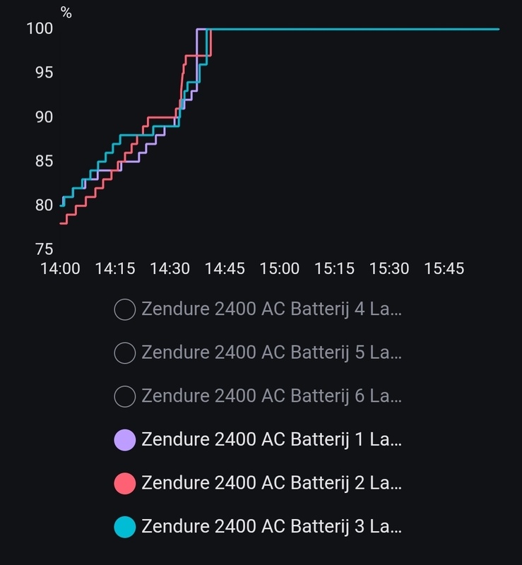

Pakhaas schreef op donderdag 19 maart 2026 @ 15:05:
Hier springt al 2 dagen achter elkaar omvormer 1 van 77% naar 99%. Dit is toch vreemd gedrag aangezien hij elke dag 100% aantikt, dus kalibratie lijkt op orde.
Hieronder de grafieken van respectievelijk 16, 18 en 19-3
Hier nog even op terug komen, zodat anderen hier misschien ook wat aan hebben. Op advies van Zendure ben ik met een vast vermogen gaan ontladen tot 5% en de dag erna nog eens met een vast vermogen naar 100% en nog eens naar 5%. Nu lijkt de BMS goed gekalibreerd en lopen ze mooi synchroon. Ik heb vandaag geladen tot 90% en daarna werd het tarief een stuk duurder dus gestopt, maar geen rare sprong vanaf 77% meer.

  • bilgy_no1
  • Laatst online: 21:35
Pakhaas schreef op zaterdag 21 maart 2026 @ 16:47:
Dank voor het terugkoppelen. Ik heb zojuist de ontlaadgrens op 5% gezet. Dat zal met een half uurtje tot een uurtje wel zover zijn. Morgen dan helemaal naar 100% tijdens de goedkope uren.

bilgy_no1 schreef op zaterdag 21 maart 2026 @ 20:59:
Wel met een vast vermogen. Dus bijv 2000w of 2400w handmatig. Ook bij ontladen.
  • bilgy_no1
Pakhaas schreef op zaterdag 21 maart 2026 @ 21:02:
Ja, beide staan op 2400W om optimaal de prijsverschillen tussen middag en avond mee te pakken.

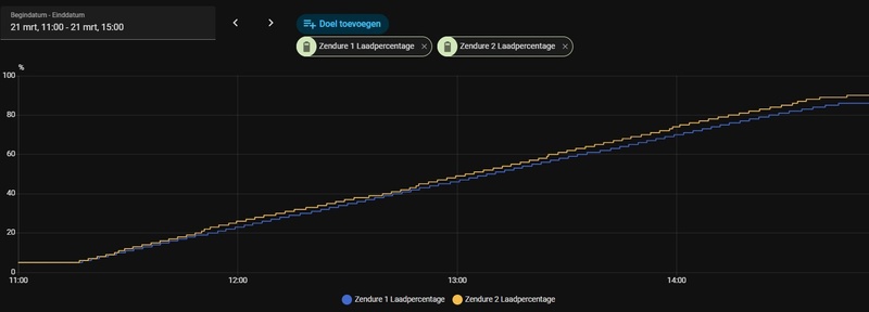

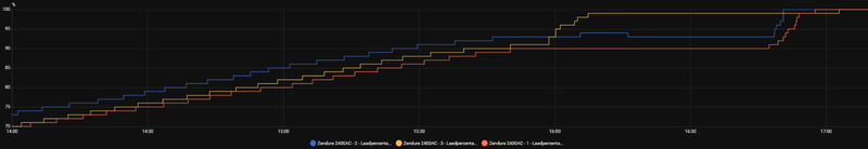

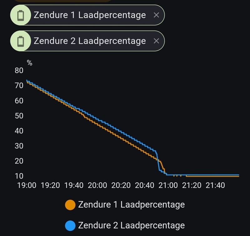

Dit herken ik. Bij laden maar ook bij ontladen waarbij de 2e set dit meer heeft. Aan het einde en aan het begin van de curve. Ik heb Zendure ook al eens benaderd daarvoor. 2x het advies gekregen vol te laden en ontladen.
Afbeeldingslocatie: https://tweakers.net/i/IWVSIvPrBFKpuQFPxWbjfYsklFQ=/800x/filters:strip_icc():strip_exif()/f/image/fuhUm4DQ9Jisr5siMCzxgRuV.jpg?f=fotoalbum_large
Afbeeldingslocatie: https://tweakers.net/i/oJoVwKykuzuuKwHAoSMnIl-Jc8I=/800x/filters:strip_icc():strip_exif()/f/image/8LAmbdlQC7gcEyTelGixEa34.jpg?f=fotoalbum_large
Afbeeldingslocatie: https://tweakers.net/i/9Im5TiSz9oBTESmGp0X3vLZlQdY=/800x/filters:strip_icc():strip_exif()/f/image/IEbm54fSslVARFQI9MCle4W1.jpg?f=fotoalbum_large
Kalibratie is hier veel al doordat ik maximaal laad en ontlaad. Ik heb ze het nog een x gevraagd met als resultaat zelfde advies. Probleem was niet verholpen. 2400 Watt laden continue en ontladen is mijn inziens een constante waarde.
Nu ben ik benieuwd naar jouw oplossing? Was dit tegen 2400Watt of kreeg je het advies dit rustiger te doen?
Eerlijk gezegd vind ik de drops van die SoC wel hinderlijk. Dit was in eerdere versie van de software iets beter. Daar bleef hij wel lang rond de 15% hangen maar dit van 30 recht naar beneden is voor verbetering vatbaar. Het moet kunnen. Bij mijn HW batterijen zie ik die drops eigenlijk nooit.
[ Voor 6% gewijzigd door Devke op 22-03-2026 08:33 ]

Devke schreef op zondag 22 maart 2026 @ 08:29:
Ik heb een serie met 2400w gedaan en volgens mij een keer met 2000w, maar dat moet niet uitmaken volgens de chatbot van Zendure. Waar zie jij trouwens die kalibratie grafiek? Ik heb de nieuwste @gielz, maar zie die niet in het dashboard.
Pakhaas schreef op zondag 22 maart 2026 @ 09:01:
https://github.com/Gielz1...90-Beschikbare-entiteiten

Daarnaast ook het probleem dat er maar ongeveer 9 kWh uitkomt bij 100%-10% ontladen (uit 11,52 kWh nominaal). Hoe is dat bij jou?
Ik heb deze maand minstens 1x per dag een volledige cyclus gedraaid (10% -> 100% -> 10%) op 2400W en vaak genoeg nog wel twee per dag ook... Dan zou er toch goed gekalibreerd moeten kunnen worden.
Het BMS van de auto (ook LFP) heeft nooit zulke problemen. Ik denk dus dat er in de aansturing van de cellen iets beter kan. Dit lijkt heel erg op die lamme fietsaccu's die snel capaciteit verliezen door onbalans.
@Taro misschien kun jij dit terugkoppelen naar Zendure. Er zijn nu dus meerdere mensen met dit probleem:
Afbeeldingslocatie: https://tweakers.net/i/sH1BX1LSvExNu9wmtxyjz1-Ogcs=/x800/filters:strip_icc():strip_exif()/f/image/mzzi9AWgfatrhAHRpRymZKgB.jpg?f=fotoalbum_large
Misschien is het een oplossing als het BMS een specifieker kalibratieprogramma krijgt. Beste zou zijn als de batterijen individueel worden gekalibreerd. Maar in elk geval zou er een speciale functie in de app moeten zitten om dit in te plannen (zodat het niet automatisch wordt gestart op een moment dat de stroom €0,50 is per kWh...)
Om dit handmatig te doen is nogal lastig: 1 voor 1 de batterijen met de omvormer ontladen en opladen en daarna weer opstapelen... En dat 1x per maand... Pff
Ik kan af en toe vragen meenemen richting een interview/gesprek met iemand, maar ben gestopt met alle vragen doorspelen aan Zendure. Ik maak op het moment weken van 60-70 uur, het is wel even goed :) Zou gewoon de support benaderen.

Een BMS is niet enkel een centraal systeem, maar heeft sensors bij elke cel, die meet de spanning, stroom en temperatuur van elke cel en zorgt ervoor dat elke cel geregeld wordt.
LifePo4 batterijen hebben nu eenmaal een vlakke curve en alleen bij bijna vol en bijna leeg treed er een meetbare spanning verandering van een cel op.
Ook is elke cel een beetje anders qua capaciteit, dus ook dat kan sprongen in de Soc waarden opleveren.
Kalibreren is niets anders dan de batterij van 5% naar 100% brengen en dan meet het BMS systeem de totale SOC die hij dan weer bijstelt aan de hand van de afgeven/opgenomen vermogens.
Verder maakt het allemaal niets uit voor het gebruik, die Soc getallen zijn er enkel voor jouw gemoedsrust maar veranderen helemaal niets aan het systeem.
Het enige wat echt van belang is om lifePo batterijen in orde te houden is, niet overladen en niet te ver ontladen, maar die twee zijn nu net wel te meten en het BMS zal ervoor zorgen dat die in orde blijven.
Dat Zendure een ondergrens van 10% aangeeft is enkel om te voorkomen dat als iemand de batterij langdurig van het net haalt hij niet defect raakt door zelfontlading/eigen gebruik en de batterij dan onder z'n minimum lading komt en defect raakt.
En auto's met een LifePo batterij hebben hetzelfde probleem alleen zijn auto fabrikanten zo slim dat niet te tonen om klanten niet onrustig te maken.
En ontladen tot 10% plus het rendement 92% geeft je uiteraard maar een bruikbare Soc van ongeveer 9 KWh van de totale 11,52 KWh die je hebt.

9 kWh / 0,9 = 10 kWh (0-100%)
10 kWh / 0,92 = 10,87 kWh
Dan 'mist' er dus 0,65 kWh volgens deze berekening.
Ik kreeg ook eerder een reactie van iemand die 10-100% aanzienlijk meer uit de batterij kreeg dan 9 kWh.
  • Ben(V)
  • Laatst online: 20:53
De rekensom is als volgt als je de batterij op een min SOC van 10% hebt.
De batterij heeft een omzettings rendement (230V AC naar 48V DC) van ongeveer 92% dus is er (11,52KWh - 10% )/9,2 = 11,15 KWh nodig om hem vol te krijgen als hij op 10% staat.
Die lading van 11,52 -10% = 10,37 KWh kun je weer omzetten met een rendement van 92% waardoor je dus 9,54 KWh uit die batterij kunt halen.
Kortom je hebt maar 9,54 KWh tot je beschikking als je de min SOC op 10% hebt staan en de batterij 100% vol zit en je had daar 11,15 KWh voor nodig.
Ik weet niet hoe jij meet hoeveel KWh je uit die batterij krijgt maar als je van de SOC waarden uitgaat is dat geen gemeten waarde maar iets dat berekend wordt aan de hand van de kalibratie.
Alleen als je een KWh meter ertussen hebt zitten kun je betrouwbaar meten hoeveel KWh je uit die batterij krijgt.

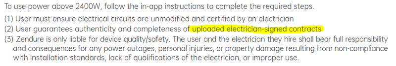

Even er vanuit gaande dat je HEMS gaat gebruiken en niet home assistant....
Bij het ophogen van het ontlaad vermogen naar 2400W in de app kreeg ik geen vraag om documenten. Ik geloof dat die pas komt ruim boven de 2400W, dus wanneer je twee stapels in gebruik neemt.
Nog even een hoop posts in de toekomst hier vermijden: controleer of je een DSMR5 meter hebt. Staat gewoon op de voorkant. Zo niet: meteen een Shelly of Zendure CT klemmen setje mee bestellen zodat de electricien die kan installeren. Als je mazzel hebt kun je je netbeheerder overtuigen eerder de meter te vervangen. Moet namelijk voor 2029 gebeurd zijn omdat het GPRS netwerk er dan uit gaat.

Als ik het zo lees zijn er wel andere die hem ook op 2400w hebben gezet. Is dit makkelijk te doen via de app of gaan ze echt het contract controleren?
in de Zendure app vragen ze om een handtekening \ krabbel te zetten om het vermogen boven 800W in te stellen

Gaan hier ook heel snel van +-93% naar 100%, wel nog 3-4 dagen geleden tot 100% geladen:
Afbeeldingslocatie: https://tweakers.net/i/Fm9LE8KwCSszyoSMmZ4XO3MuouM=/800x/filters:strip_exif()/f/image/UUY8vd7aa3OX8qdApiZ42f4R.png?f=fotoalbum_large
Overigens laatste stuk niet volle bak met 2400 Watt, maar NOM, vandaar de afwijkende grafieken per omvormer.
Van 93 naar 100 is nog wel acceptabel. Van 78 naar 99 vind ik niet goed. De andere omvormer maakt niet zo'n grote sprong (ging van 90 naar 98). Ze draaiden beide op 2000w en gaan dagelijks naar 100%.

heel eenvoudig, zolang je weet wat je doet is dat natuurlijk geen enkel probleem.
in de app moet je dat eenvoudig met je handtekening bevestigen dat de installatie corect is uitgevoerd conform de wet en regelgeving.
is dus slechts 2 clicks en je handtekening is klaar is kees. was echt een werk van nog geen 10 seconden.
zelf heb ik dat met CEE 230V 3p-pins Stekker en WCD uitgevoerd en natuurlijk een eigen alamat en zelfs een eigen kWh meter (MID) van Homewizard. dat laatste is natuurlijk geen eis.

Die valt te snappen dat temperatuur meedoet in het hele verhaal. Echter bij de 1e set zie ik dit effect een stuk minder. Zelfde set, 3 batterijen ook. Zie onderstaande. 1e afbeelding is 1e set 2e afbeelding 2e set. Alleen laden even ingezoomd.
Afbeeldingslocatie: https://tweakers.net/i/TyCKDkQetbi5E0VoGBcjzFRFo5o=/x800/filters:strip_icc():strip_exif()/f/image/LAasu0Yrb5z660AlwrNsMYZR.jpg?f=fotoalbum_large
Afbeeldingslocatie: https://tweakers.net/i/v5WqMhl9RR037TtkfZcWU49uweM=/800x/filters:strip_icc():strip_exif()/f/image/HHUxsWlgYwajvAWU3eAIFZbB.jpg?f=fotoalbum_large
Fysiek staan de setjes een cm of 60 van elkaar af.
Ja hier exact zo...ze staan naast elkaar.
