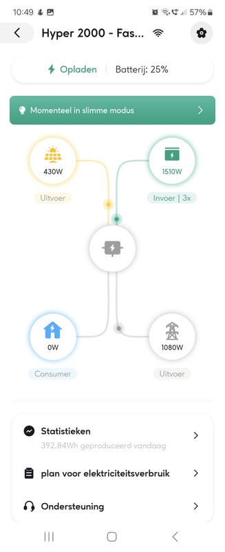

  • thijsh02
  • Registratie: Februari 2025
  • Laatst online: 07-10 20:16
@Taro Ik ga toch maar even een ticket aanmaken, want ondanks de maximale 800W die ik ingesteld heb, laad hij toch de accu vol met meer dan 1000w uit het net (stroom uit mijn andere panelen) in de Slimme CT modus. Of mag de ingaande stroom wel meer dan 800W zijn? 🤔
Afbeeldingslocatie: https://tweakers.net/i/7XDq7A4MgUTqnzgWudTXlXJZ2OE=/x800/filters:strip_icc():strip_exif()/f/image/4uDVLAYUdpbayr3lm1aVTnPi.jpg?f=fotoalbum_large

thijsh02 schreef op maandag 17 maart 2025 @ 10:54:
Laden mag inderdaad ‘onbeperkt’, omdat de zekering tijdens het laden normaal functioneert en bij overbelasting zal uitschakelen. Bij teruglevering is dit echter niet het geval; de energie uit de accu’s wordt achter de zekering toegevoegd, waardoor de limiet van de zekering overschreden kan worden.
Wat wel goed is om te bedenken is dat je de batterijen niet wil stressen, maar zie dat je er 3 hebt, dus dat moet geen probleem zijn.
[ Voor 22% gewijzigd door geert1992 op 17-03-2025 11:41 ]

geert1992 schreef op maandag 17 maart 2025 @ 11:31:
Thanks!!! Heldere uitleg 👍🏼

Is inderdaad goede deal. Waar je wel aan moet denken is dat je minder AC kunt laden met 1 accu per hyper:
Afbeeldingslocatie: https://tweakers.net/i/wW1MsMPV7YgsrrCyoO2ISD877RY=/800x/filters:strip_icc():strip_exif()/f/image/updEeXFRoZ2k5AI7Wd6BoDNb.jpg?f=fotoalbum_large
Maar om mee te starten natuurlijk prima en je kunt ook 2 x ontladen met 800w per hyper (en 1200w per hyper indien op aparte groep). Maar je moet ook rekening houden met dat je eigenlijk zo rond de 20 a 30% max per uur laadt en ontlaadt. Dat is beter voor de batterij namelijk.
