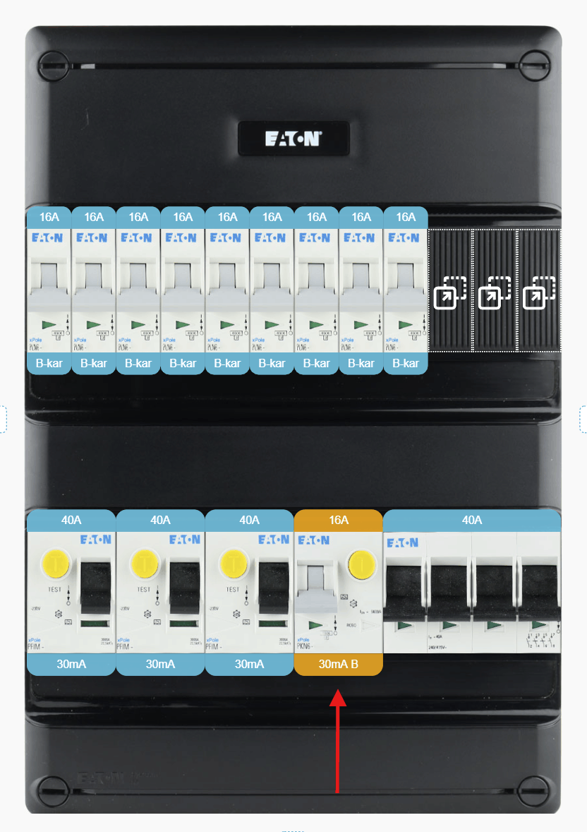

  • marcop23
  • Laatst online: 16-10 15:37
Kickasz schreef op zondag 26 april 2026 @ 23:43:
Weer een stuk wijzer geworden, dank daarvoor!
Wat ik heb gevonden, is dat een 300 mA aardlekautomaat niet selectief is of kan zijn. Wat inhoudt dat de kans bestaat dat de 300 mA aardlekautomaat op hetzelfde moment uitvalt als de 30 mA. Waardoor het imho minder nut heeft. Dan zou ik een selectieve aardlekschakelaar moeten gebruiken. Het nadeel is dat die wel heel erg duur zijn, zowel de 300mA als 100mA :X
Daarnaast begrijp ik dat het in serie plaatsen van een aardlekschakelaar van hetzelfde aantal mA tot gevolg heeft dat beide aardlekken er alsnog uit kunnen vallen. Daarmee ontgaat mij het nut om zowel in de meterkast als in de overkapping een aardlek te plaatsen. Als ik spanningloos wil kunnen werken, is een hoofdschakelaar passender.
Of sla ik hier nu volledig de plank mis? :+
Op zich sla je de plank niet mis hoor ;)
Er is inderdaad geen niet per se selectiviteit bij een 300 mA + 30 mA aardlekschakelaar in serie. Dat betekent: Als er een plotseling een harde aardfout ontstaat, kunnen ze beiden trippen.
Echter: juist aardlek problemen door vochtindringing zullen waarschijnlijk niet hard en plotseling zijn, maar langzaam opbouwen. Dan tript de 30 mA-aardlek wel echt eerder. En zoals je zelf noemt zijn selectieve (tijdsvertraagde) aardlekschakelaars echt duur/ lastig te krijgen.
@Kickasz je huidige kast zal er iets als ongeveer zo uit zien vermoed ik:
Afbeeldingslocatie: https://tweakers.net/i/IvP4oacmJeBdWsdKjxhRmBO4fs0=/fit-in/4000x4000/filters:no_upscale():strip_exif()/f/image/hXKfdsvUxjaGL8jZzE8Bgc7X.png?f=user_large
Daar voeg je een B16 30mA aardlekautomaat aan toe zoals deze foto:
Afbeeldingslocatie: https://tweakers.net/i/mMqdIPDXN0zewyLAYMqOYNKwqpw=/fit-in/4000x4000/filters:no_upscale():strip_exif()/f/image/5AXcZwgKLSVpFWSFv83sZoJZ.png?f=user_large
Die gebruik je om de kabel van je tuin op aan te sluiten, omdat deze dan alleen je tuin doet (afzekeren + aardlekbeveiliging) heb je in je hoofd-groepenkast anders "niets" nodig.
Dan kan je in je tuin ongeveer als volgt plaatsen:
Afbeeldingslocatie: https://tweakers.net/i/pLiX7JX4kvSiCnD3mcqKAzyHKt0=/fit-in/4000x4000/filters:no_upscale():strip_exif()/f/image/9vPwM3NH0PmcEyjKYGc8XUGY.png?f=user_large
Dan heb je alleen aardlek-beveiliging in huis d.m.v. de aardlekautomaat, maar heb je in je overkapping/schuur wel de mogelijkheid om alles af te schakelen (hoofdschakelaar) of om je gewenste sectie's af te schakelen d.m.v. de groeps-automaten.
Dit is in z'n geheel niet selectief voor kortsluitingen o.i.d. maar wel een goedkopere optie dan voor elke sectie een eigen werkschakelaar b.v. plaatsen.
[Edit]
Als mijn veronderstelling beetje klopt kom je met dit lijstje heel ver:
https://www.sandervunderi...a4b7a01558e69a610776ce5f0
Moet je mogelijk alleen nog wat wartels toevoegen voor de juiste kabels.
P.s. heb voor een 12 module kast hier gekozen, dit eigenlijk met het oog op mogelijke wijzigingen of uitbreiding, dan heb je hier nog ruimte voor zonder direct iets nieuws te moeten kopen.
[ Voor 15% gewijzigd door Annuk op 27-04-2026 09:58 ]
  • Jim423
  • Laatst online: 22:44
[...]Of sla ik hier nu volledig de plank mis? :+
Toch heb je wel beperkte selectiviteit. Vaak met vocht (tuin) zie je dat de aardlekstroom net boven de 20-30mA komt. Dus ik zou toch wel kiezen voor een 300mA B16 of C16 voor de kabel van de tuin. In de tuin zou je kunnen kiezen voor 4x 30mA B10. Tenzij je zaagtafels of cirkelzagen wilt gaan gebruiken is dit wel voldoende.
[ Voor 3% gewijzigd door Jim423 op 27-04-2026 10:22 ]
Jim423 schreef op maandag 27 april 2026 @ 10:21:
Ben het volledig met je eens hoor, maar aangezien @Kickasz aangaf budgettaire overwegingen te maken heb ik bovenstaande als advies gepakt.
Bij aardfouten of kortsluiting oid moet hij in dit geval ook sowieso in de hoofd-groepenkast zijn, maar hij kan dan in dit geval wel makkelijk delen afschakelen in de tuin om zo de fout-kring op te sporen.

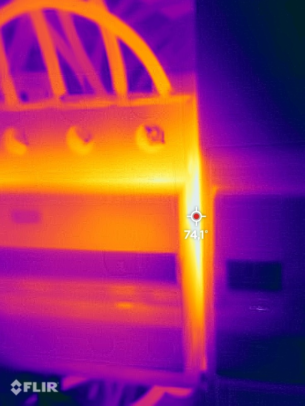

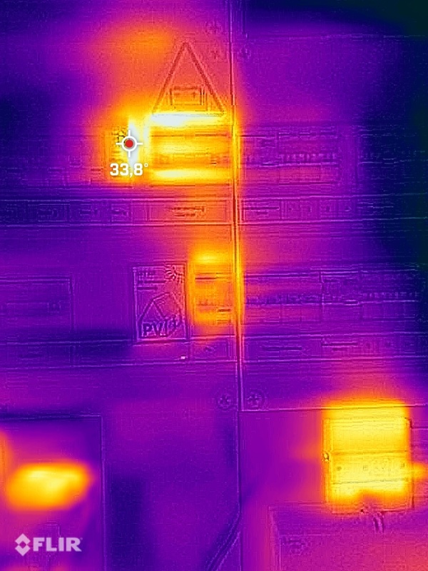

  • Taro
Taro
Out.of.Control schreef op maandag 27 april 2026 @ 16:45:
@Taro Weet je wat voor stelsel je hebt: TT of TN? En in geval van TT: weet je wat de aardversrpeidingsweerstand van je aardpen is? Als je zeker weet dat je TN hebt (dus dat je netbeheerder ook aarde levert zodat je niet afhankelijk bent van je eigen aardpen), dan is aardlekbeveiliging niet verplicht voor een kabel naar een onderverdeler.
Mag uiteraard wel, is toch een extra stukje veiligheid. Ik zou het wel doen, maar zoals gezegd is het niet verplicht.
TT, aardverspreidingsweerstand weet ik niet.
Het verplaatsen van de PV naar de meterkast helpt natuurlijk om de onbalans te verminderen, maar ik denk niet dat daar het probleem zit. Met de vermogens die je noemde zou het prima moeten werken zonder snotheet te worden.
Het kan ook aan de 4P hebben gelegen.
Helpen deze foto's? Ik heb dus zelfs ook even +84 graden gezien. Vandaar ook dat ik eerder misschien even wat nukkig was, excuses daarvoor aan @nico_09, maar ik wil hier gewoon echt geen risico mee nemen. Hoop dat daar ook begrip voor is, want dit is niet normaal volgens mij:
Afbeeldingslocatie: https://tweakers.net/i/h7D0lcHEkT4_LaKxHOSIxsIRExM=/x800/filters:strip_icc():strip_exif()/f/image/JucH5ukvWNqY5lCUGu1B4Y7q.jpg?f=fotoalbum_large
Afbeeldingslocatie: https://tweakers.net/i/sIsIUjNCnwcpHW2nm_qXHhhzpUA=/x800/filters:strip_icc():strip_exif()/f/image/Yhm3NATaFtKOwM0TVb1OIoHJ.jpg?f=fotoalbum_large
Gezien het zo laag in de automaat ligt vermoed ik niet dat het de kabel of aansluiting is?
[ Voor 6% gewijzigd door Taro op 27-04-2026 17:42 ]
  • Jan-tweak
  • Registratie: November 2025
  • Laatst online: 00:40
Annuk schreef op maandag 27 april 2026 @ 09:42:
is die B16 alamat wel voldoende als zekering voor alle groepen in je onderverdeling? Net asls je eigenlijk bij een REM automaat doet zou je hier niet een B40 alamt gebruiken, en ja, dan moet dus je bekabeling hiervoor dus ook geschikt zijn, maar ik zou niet graag steeds een alamat willen schakelen om daar een groep mee uit te schakelen, juist daarvoor heb je eigenlijk een werkschakelaar voor.
en stel hij heeft meerdere groepen in de onderverdeling aan staan, dan zal die B16 in je groepenkast mogelijk wel gaan trippen. :?
[Edit]
  • Jan-tweak
Taro schreef op maandag 27 april 2026 @ 17:40:
@Taro als ik zo de FLIR zie lijkt het dat het hete deel mn bij de Nul( helemaal rechts zit ( invoer 7), teministe is dat de standaard locactie, ik had pas geleden ook de fout gemaakt dat deze links zat, niet dus. De Fases L1, L2 en L3 zijn dan op invoer 1 en resp. 3 en 5.
natuurlijk moet je wel controleren of mijn aanname juist is, want volgens zou mogelijk dus ook links mogen. Het was toch een Hager?
je zou het in ieder geval ook even los (wel eerste geheel spanningsvrij (aan beide kanten ivm de batterijen) maken, en kijken of je iets van verkleuring op de leiding (of vervorming van het eerste stukje isolatie) kunt zien. dit mn om dat deel uit te kunnen sluiten.
ook neem ik aan de de kabels met het juiste aandraaimoment zijn aangedraaid.
ik ben het overigens eens met @Nico dat je het beste hier een alamat met 4p kunt nemen, dus eentje die op alle 4 polen afschakeld. zoals bv de Hager aardlekautomaat 4-polig 25A B-kar 30mA (ADM425G). (tenminste als het de 25A Alamat betreft)
  • jadjong
Hoe is de ruimte om de automaat heen? In 'normaal' gebruik produceert dit ding 12.5W aan warmte wanneer alle fases belast zijn en wordt er in zo'n geval geadviseerd om links en rechts een module vrij te houden.. Echter is alle fases 'normaal' belast ook het moment dat de nul onbelast is. Je hebt dan 5700W op L1, 5700W op L2, 5700W op L3 en 0W op N, totaal 17000W.
Jij belast het ding asymmetrisch in de vorm van -2500W op L1, 2400W op L2 en 2400W op L3, samen 7300W. Echter is de belasting op de N in dat geval net geen 5000W. Die 12300W is minder dan waar het ding voor gemaakt is en je zou met simpele wiskunde dan een kleine 9W aan warmte afgifte verwachten, alleen kan ik niet opmaken uit de specsheet van de 425G hoe het ding intern die warmte afgeeft.
Jan-tweak schreef op maandag 27 april 2026 @ 18:24:
Denk dat je iets hebt gemist ;)
Naar mijn idee wil @Kickasz wil eigenlijk alleen maar bereiken dat hij makkelijk delen kan uitschakelen (of in geval van storing uitsluiten).
Dat kan hij ook bereiken met meerdere 2-polige werkschakelaars maar is ook een stuk duurder.
Dit is veelal een goedkopere optie dan de meerdere losse werkschakelaars.

Jan-tweak schreef op maandag 27 april 2026 @ 18:45:
Bedankt, nul zit helemaal rechts aangesloten en betreft inderdaad een ADM425G. Voor alle automaten is het juiste aandraaimoment gebruikt.
Woensdag komt er ook een nieuwe 4P binnen, hopelijk dan door verplaatsen PV naar meterkast weer alles op max gebruiken :)

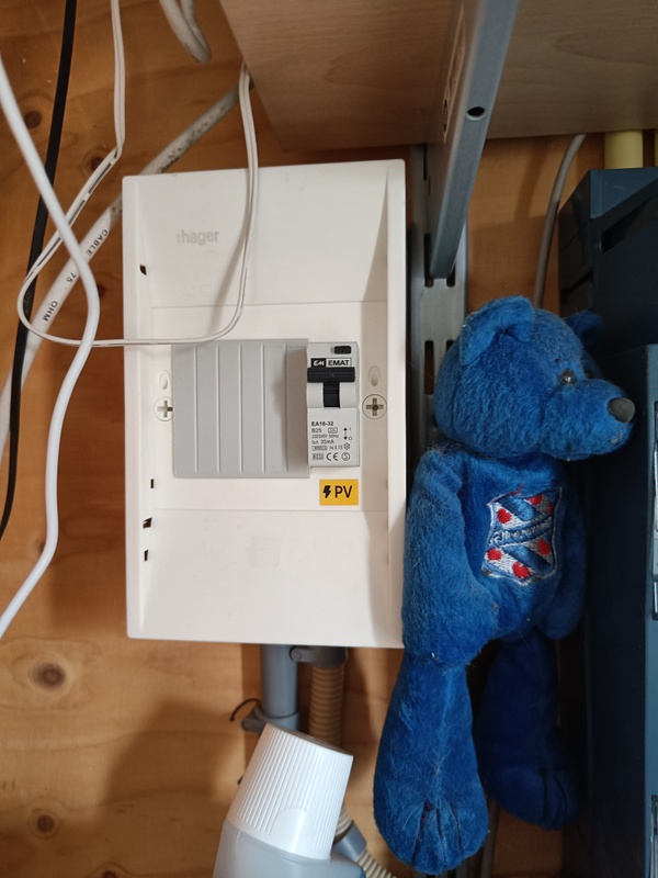

Kan het te maken hebben met zonnepanelen van de tweede foto? Voor de PV omvormer misschien?
Check (of laat het checken als je het zelf niet durft) in ieder geval even of de emat ea16-32 load en line op heeft staan (is enkel te zien als de kap er af is). Zie ook: Juerd in "Het grote topic voor Elektra huisinstallaties - Deel 3"

Met deze opmerking (dik gedrukt gemaakt) ben ik het best wel eens.. maar dat kan goedkoper met een A-merk bij de concurrent :)
Opzet als deze:
Afbeeldingslocatie: https://tweakers.net/i/yG7sdJhFQbt3Cxg_RBgPbh1Aaa8=/fit-in/4000x4000/filters:no_upscale():strip_exif()/f/image/fWacPCZpd5ac8SJV68m3duA4.png?f=user_large
Hier het boodschappenlijstje, inclusief een B16 3F+N aardlekautomaat als kookgroep, want die ben je nog vergeten @Jan-tweak, aangezien die wel wenselijk is in een 3F configuratie.
https://www.sandervunderi...2e0663e651aac960e3cab9768
Totaal (nu) van €504 afgerond

Annuk schreef op dinsdag 28 april 2026 @ 17:10:
Opzet als deze:
P.S. en de beltrafo is de vraag natuurlijk, aangezien de meeste mensen tegenwoordig een "slimme" deurbel hebben/willen, en wat daarvoor nodig is, verwijder je die incl. aansluitset scheelt je nog globaal €27
Wordt gewaardeerd, bedankt. Ik had alleen bij de vraag 'wat is dit?' niet verwacht dat alles maar vervangen moet worden. Dat laat ik eerst maar even bezinken.
Opzet als deze:
klopt, ik heb ook niet aangegeven dat dit de laagste prijs was, en ja, ben het wel eens met die 3-fase kookgroep. maar je loopt hier ook de kans dat de kabel naar de kookgroep allen 2-fase is, vroeger werd daar namelijk geen 3-fase naar toe getrokken. en dan zou een 2-fase kookgroep het zelfde resulaat geven (en ik heb me ook een beetje aan de oorspronkelijke indeling gehouden)

welke omvormer hangt aan die Emat ?
[ Voor 8% gewijzigd door Jan-tweak op 28-04-2026 17:49 ]
  • trabuca
  • Laatst online: 15-10 15:55
Jan-tweak schreef op dinsdag 28 april 2026 @ 17:47:
kan ik me indenken, maar we zeggen dat hier zo maar hier. dit is behoorlijk oud spul.(heeft dus alles met veiligheid te maken) dat merk wordt niet eens meer hier in Nederland verkocht.
Een Zeversolar Zeverlution 5000.

trabuca schreef op dinsdag 28 april 2026 @ 16:07:
Wie kan mij vertellen wat er in mijn nieuwe huis uit 2009 aanwezig is? Ik krijg pas over een maand de sleutel en heb tijdens de bezichtiging deze fotos geschoten.
Klopt het dat de hoofdschakelaar een 3 fase aansluiting is? Ik zie 415V staan.
Dan 3 stuks 40A aardlekschakelaars.
Groep 5 heeft een afwijkende automaat, wat is het? Hier zitten de keuken en een slaapkamer op.
Naast de kookgroep zitten twee XL automaten. Ik heb geen idee wat en waarvoor die zijn. Op de groepenkast staat niet aangegeven wat er op aangesloten is. Kan het te maken hebben met zonnepanelen van de tweede foto? Voor de PV omvormer misschien?
Alvast bedankt 🙂
Kookgroep is waarschijnlijk fout: Het grote kookplaat aansluiten topic
En die emat is waarschijnlijk niet geschikt voor solar en: merk en kwaliteit

Graag jullie ongezouten mening over het volgende:
9 stuks: ABB DS301C B16 A30 aangesloten met een PSc 3/24/10 N en drie keer een afschermkap (for what it's worth).
Netjes spanningvoerend gemaakt nog geen afgaande draden aangesloten. Alle groepen ingeschakeld, alle groepen getest, alle groepen ingeschakeld met de achterkant van een schroevendraaier op de aardlekautomaten getikt (vasthoudend als een pen, rustig, weinig kracht). Eén schakelde direct in de aardbescherming (blauw indicatievenster) één schakelde na 15 seconden uit (grijs/wit indicatievenster).
Ik heb er met verbazing naar gekeken. Alle doosjes waren nog dicht geplakt en de aardlekautomaten waren nieuw.
spoiler:
Overigens waarom past die verzamelrail voor DS301C Drie fase + N, 12 modules potverdorie zelfs niet zonder eindkapjes op een normale manier in een Eaton System55 kast zeg ..

Taro
Update :)
Vandaag:
  • B25 van de PV weer naar de meterkast verplaatst vanuit de onderverdeler in de garage. Met 4mm2 aangesloten ipv de 2.5mm2 die er al 10 jaar op zat.
  • Nieuwe 4P B25 in de meterkast geplaatst voor de thuisaccu groep ter vervanging van de vorige 4P B25 die enorm heet (84 graden op halve belasting) werd
  • Een paar uur lang de 3x accu omvormers op 2400 Watt geladen én de SolarEdge 5k op 1-fase via de meterkast laten terugleveren
Resultaat? De Shelly Pro 3EM is het warmste in heel de meterkast. En vervolgens de Ubiquiti deurbel trafo ;) Inmiddels een PoE model besteld en de trafo ook maar verwijderd en ethernet kabel gelegd.
De slimme meter, PV en accugroep zijn na de Shelly het warmst, maar zitten tussen 27-29 graden, dus prima acceptabel. De hoofdschakelaar was 26 graden, dus het probleem is niet daarheen verplaatst, nice :)
Afbeeldingslocatie: https://tweakers.net/i/REjg_QK3iPpDKO6j61O8_0dyTCE=/x800/filters:strip_icc():strip_exif()/f/image/Mx2Dx2R3uJM6qh10r87Yz4TH.jpg?f=fotoalbum_large
Bedankt voor de adviezen d:)b

True
Dislecticus
nico_09 schreef op woensdag 29 april 2026 @ 22:04:
Klinkt niet best, hier ook voornemens deze alamat toe te passen
Ik denk dat ik er inmiddels 40-50 in de hand gehad heb, net toevallig nu twee die niet doen wat ik wil. Feit blijft verkoper en ABB doen niet moeilijk om vervangen als het moet, maar het is wel vervelend.
