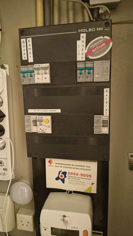

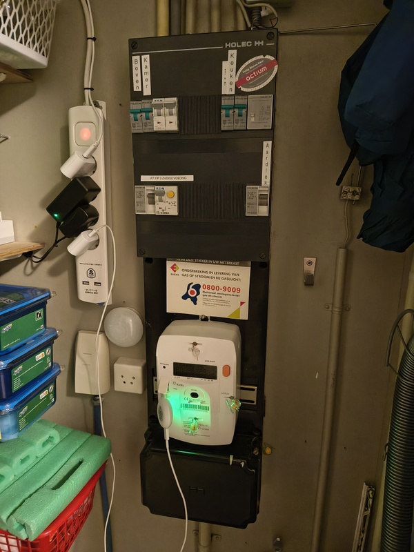

Hej tweakers, ik heb een vraag over de meterkast in mijn woning en ik hoop dat jullie kunnen helpen :-)
De woning huur ik van een woningbouwstichting. Omdat ik recentelijk een inductiekookplaat 2-fasen heb aangeschaft wil ik de hoofdaansluiting laten verzwaren. De 2-fasen perilex aansluiting was al aanwezig.
Als ik kijk op de website van Enexis is de huidige aansluiting 1x 25A. Ik wil graag een aanvraag doen naar 1x 35A. De kosten hiervoor zijn op dit moment nog nul euro. Hierdoor heb ik, in mijn ogen, wat meer ruimte om meerdere apparaten tegelijk aan te kunnen zetten zoals koken met de inductiekookplaat en een oven aan. Er zijn ook 8 zonnepanelen op het dak geïnstalleerd.
Op de website van Enexis wordt aangegeven dat er een (correcte) hoofdschakelaar aanwezig moet zijn voordat ze verzwaring kunnen aanbrengen. https://www.enexis.nl/met...meterkast/hoofdschakelaar
Kan iemand een hoofdschakelaar ontdekken a.h.v. de foto's? Misschien links onderin waar de tekst twe-zijdige voeding bij staat? Ik heb er zelf net te weinig verstand van.

ProgMAN schreef op woensdag 22 april 2026 @ 10:42:
De woning huur ik van een woningbouwstichting. Omdat ik recentelijk een inductiekookplaat 2-fasen heb aangeschaft wil de hoofdaansluiting verzwaren. De 2-fasten perilex aansluiting was al aanwezig.
Je hebt geen hoofdschakelaar, misschien is die Eaton (die met gele knop) misbruikt als hoofdschakelaar, dat zou kunnen, maar lijkt mij niet.
In het algemeen is je verhuurder verantwoordelijk voor je aansluiting en je groepenkast, kun je dit niet bij hen neerleggen?

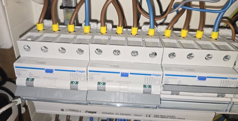

Hallo allemaal,
Even wat dubbelchecken met jullie.
Jaren geleden heb ik mijn meterkast laten vervangen/uitbreiden/3-fase upgrade.
De elektricien destijds gevraagd om de meterkast voor te bereiden voor 1) Elektrische auto, 2) Omvormer ooit direct op meterkast (zit nu samen met wasmachine via een tussenkastje met aardlek, werkt prima) en 3) Warmtepomp. Op de foto de 3 hager ADM416G (type B, 30mA) Alamats waarvan de rechter in gebruik is voor de warmtepompen, de andere 2 links nog ongebruikt.
Bij de uitbreiding zat een thuisbatterij nog niet in mijn hoofd maar die staat er nu wel (voorlopig aangesloten met de 800W limiet op een CEE stopcontact op de gewone groep van de garage).
De batterij wil ik nu op een eigen groep aansluiten zodat ik het afgiftevermogen omhoog kan zetten (max 2400 W, het is een Zendure 2400 Pro). Op de batterij komen later ook nog 4 zonnepanelen die direct op de Zendure aangesloten worden.
Vragen
  • Is mijn meterkast goed voorbereid als ik de Zendure AC2400 Pro direct aansluit op een van de ongebruikte hager ADM416G?
Plan is om met 5-aderige kabel 2,5mm² naar de garage te gaan, traject van een meter of 7. In de garage een doos om de fases uit te splitsen en één gaat dan naar een CEE wandcontactdoos voor de Zendure. 2 Fases blijven dan voorlopig ongebruikt in de garage.
  • Of is het ook zinvol/mogelijk om een toekomstige laadpaal op de 2 overgebleven fases aan te sluiten of is dat een ongewenste situatie. Alternatief is het tzt ombouwen naar een tussenmeterkast in de garage en dan batterij en Autolader beperken tot 10A.
    Deze laatste oplossing lijkt mij het beste want dan hou ik nog een ongebruikte hager over in de meterkast voor een toekomstige vervanging van de omvormer op zolder, 10 jaar oud.
  • Moet ik nog een aparte aardedraad trekken om straks de zonnepanelen en bevestigingsmateriaal/goot op kan aarden?
Afbeeldingslocatie: https://tweakers.net/i/2RCPaBoKlyVnDE6b9kEdVrRrxqs=/800x/filters:strip_icc():strip_exif()/f/image/HMzmFmusiKEQKaQHIid6wklx.jpg?f=fotoalbum_large
Tips, waarschuwingen zijn welkom, veiligheid staat voorop.
Zit nog te twijfelen of ik alleen de kabel zelf aanleg en de rest overlaat aan elektricien of het zelf doe (voor de Warmtepomp heb ik het zelf aangelegd vanaf de alamat naar de werkschakelaar buiten).
Dank!

@ProgMAN
Er zit geen hoofdschakelaar in de groepenkast.
De informatie op de website van Enexis is niet echt betrouwbaar. Het is best mogelijk dat er een 35A hoofdzekering is geplaatst. Dat kan je helaas zelf niet controleren.
Ik zou dit via de verhuurder spelen.

  • ProgMAN
  • Laatst online: 15-10 23:31
True schreef op woensdag 22 april 2026 @ 10:58:
Bedankt @True voor de info. En @devriesjande ik ga bij mijn verhuurder informeren wat die kan betekenen. Misschien een correcte hoofdschakelaar installeren?!?

  • devriesjande
  • Laatst online: 22:39
ProgMAN schreef op woensdag 22 april 2026 @ 13:43:
Een hoofdschakelaar is niet verplicht. Er zit dus al een kookgroep in de woning. Daarom denk ik niet dat er een 25A hoofdzekering is geplaatst.
Vraag aan de verhuurder of je zonder problemen de kookplaat kan plaatsen.

FredvZ schreef op woensdag 22 april 2026 @ 09:07:
@FL_ Volgens mij heb je dit verkeerd aangesloten. Zowel de ingaande kamrail als de uitgaande draden lijken op de foto aan dezelfde kant te zitten. Op deze manier doet de alamat helemaal niets!
nog erger, op deze groep zit dus totaal geen beveiliging als ik dat zo zie, de enige beveiliging die je nog hebt is de hoofdzekering van je netbeheerder.
Wie heeft dit aangesloten ?
  • FL_
  • Registratie: Juni 2020
  • Laatst online: 15-10 15:44
FL_
Jan-tweak schreef op donderdag 23 april 2026 @ 13:09:
Ik de avond ervoor :)
Maar ondertussen staat het weer zoals het moet.

De vraag is, welk type automaat (b40) heb ik nodig? 1P / 1P+N / 3P / 3P+N?
Ik denk zelf dat een 1P goed is? Klopt het dat 1P+N in ieder geval een slecht idee is omdat je dan een zwevende nul kan krijgen op de krachtstroomgroepen?
Alvast bedankt :)
1P+N, dan schakelt de nul ook gelijk mee.
Je moet alleen de nul aansluiten die naar de aardlekschakelaar op fase 3 gaat. De nul voor groepen op fase 1 en 2 moet niet langs de remautomaat.

Als je drie fase hebt waarom dan niet met 3 fase laden?

Fleighe schreef op donderdag 23 april 2026 @ 20:25:
Goedenavond,
ik wil een rem automaat gaan plaatsen op fase 3, want daarop zitten de zonnepanelen die 20A+ kunnen leveren (erfenisje van de vorige bewoners). Netaansluiting is 3x25A. Ik ga nu ook gebruiksgroepen op deze fase aansluiten.
Alvast bedankt :)
Klopt in principe, maar "in ieder geval" is te kort door de bocht. Als je uitstluitend enkelfase dingen aansluit achter die remautomaat, kun je de nul wel meeschakelen. Ik kan er geen voordelen van bedenken, behalve misschien dat bedrading iets overzichtelijker wordt omdat die dezelfde route kan volgen. Je zou in dat geval elke meerfasegroep vóór de remautomaat moeten hebben, en dus ook moeten bedraden en voorzien van aardlekschakelaars op basis van de gecombineerde stroom.
Ik zou overigens voor een C40 gaan (of D40 als je 'm kan vinden), om wat hogere inschakelpieken te kunnen hebben. Voor de beveiliging is dat goed genoeg: elke karakteristiek met I2 = 1,45 × In is geschikt (oftewel B, C, of D) want de remautomaat is er alleen voor overbelasting en niet voor kortsluiting.

  • Taro
Taro
Inmiddels de migratie voltooid:
  1. SolarEdge B25 van meterkast naar onderverdeelkast
  2. 3xB25 4P gekozen ipv 3P+N in meterkast (nav advies hier)
  3. 5x4mm2 -> 5x6mm2 naar onderverdeler
  4. 1 van de B16's -> 1xB20 voor de 4000 Watt omvormer
Het werkt, maar zoals verwacht gooit de nul roet in het eten. Met de Flir camera zie ik in het midden van de 4P 3xB25 temperaturen (70-80 graden!) die ik niet wil zien, ondanks dat er bijv. "nog maar" -2500 op de SE op Fase A terugvloeit en +2400 op Fase B en +2400 op Fase C wordt afgenomen en dus nog niet eens volledig vermogen wordt gebruikt. De SE kan tot in de praktijk 4500 Watt terugleveren en de accu's 2400-4000 Watt per fase. Op dit moment limiteer ik daarom zowel de SE als de accu's om problemen te voorkomen. Woensdag moet de SolarEdge toch de hele dag uit door werkzaamheden en dan willen we direct een goede oplossing realiseren. Ik heb inmiddels 15 meter 4mm2 besteld om de SolarEdge weer met B25 in de meterkast aan te sluiten en buiten de accuverdeler te houden. Dit was voorheen 2,5mm2, dus direct upgraden naar 4mm2. Er is dus altijd al onbalans geweest, maar die was waarschijnlijk minder goed zichtbaar door de 3x40A hoofdaansluiting. Op de 3x25A wordt die onbalans heel goed zichtbaar.
Goed om te vermelden:
  1. De 4000 Watt omvormer heeft een 8 kWh accu, met 2 uurtjes is die dus wel vol en kan de SE opbrengst dan niet meer opvangen op die Fase. Vandaar dat we de 2400 Watt omvormers weer verdelen over de 3-fases. Die hebben per stuk +-17 kWh opslag
  2. Ja, op termijn ga ik naar een 3-fase PV oplossing, maar een SE 3-fase omvormer werkt bij mijn set-up niet door te korte strings. En voor bijv. een Enphase systeem moet ik alle optimizers vervangen en dan beter ook maar direct de 10 jaar oude panelen upgraden, zo weer 6-8k EUR verder... Dus nu eerst focus op korte termijn, daarna verder kijken.
  3. Had al een 3P+N besteld. Vraag is: Moet daar nog een ALS voor of niet? En is dit een betere keuze dan een 4P?
Tijd voor een volgende iteratie dus. Deze keer met (hopelijk) duidelijke AI-gegenereerde schema's erbij. Let niet op de suicide kabels, dat heb ik niet verzonnen :)
De huidige en niet houdbare situatie (Let niet op waar de kabel links vandaan komt, moet uiteraard E ipv F zijn):
Afbeeldingslocatie: https://tweakers.net/i/0WhjTMHjl5CId6SgAG65L9MNHvk=/800x/filters:strip_exif()/f/image/Z1E6fbxVI7mkyynDz9pCT11E.png?f=fotoalbum_large
Optie A: SolarEdge terug naar meterkast icm huidige 4P
Afbeeldingslocatie: https://tweakers.net/i/FHLCpZh-Lmu3kuxTzVfbkipK4Ts=/800x/filters:strip_exif()/f/image/VkV9jkpZ31WhSbv4cV1p4d2t.png?f=fotoalbum_large
Optie B: SolarEdge terug naar meterkast icm 3P + N, optioneel of verplicht: ALS erbij? Dit werd genoemd als extra beveiliging voor bijv. de kabel naar de onderverdeler. De groepen daar zijn ieder van een aardlek voorzien. Dus is ALS hier als extra nodig of niet?
Afbeeldingslocatie: https://tweakers.net/i/-STV_0FIPPY05wVdJsLUCd5w0rc=/800x/filters:strip_exif()/f/image/qXo2PBaqgNEwS5FWhG2sKauu.png?f=fotoalbum_large
Toekomstig, minder haast, Optie C: A of B met als aanvulling per fase een B20 met CEE 32A Blauw -> Gemakkelijk wisselen testproducten.
Afbeeldingslocatie: https://tweakers.net/i/bG6dTGdxBzQxwZmqAplaO2QEGYw=/800x/filters:strip_exif()/f/image/IR7rx402B70wRozmdpTBuamk.png?f=fotoalbum_large
Hoor graag of 3P+N vs 4P de beste keuze is, of er dan wel/niet een ALS voor die 3P+N wordt aangeraden, of die CEE 32A stekkers een goede flexibele optie zijn (ja, ik schakel dan altijd een 2400 Watt omvormer uit op die fase) en of er nog andere suggesties of aandachtspunten zijn.

  • nico_09
  • Registratie: November 2019
  • Laatst online: 16-10 19:37
@Taro Elke automaat achter een aardlekschakelaar, of een 3 fase aardlekautomaat gebruiken.
3p+n of 4p.
Volgens mij is een 4p automaat veiliger omdat de N ook beveiligd wordt tegen overbelasting. Of dit noodzakelijk is in jou situatie weet ik niet maar kan geen kwaad, 4p wel iets duurder.
