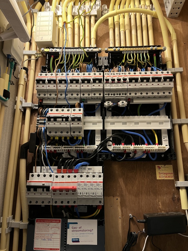

Huidige situatie, met nog de oude hardware/opzet in de meterkasten zelf:
Afbeeldingslocatie: https://tweakers.net/i/9KmkteQQYlVmHxx1ctJaLhjPX7g=/x800/filters:strip_icc():strip_exif()/f/image/8pzjeIp5iNKybX26fO5L9pfw.jpg?f=fotoalbum_large
Die beltrafo kan er uit, maar de 3x aardlek heb ik nog wel nodig voor het 3x4 busboard er boven.
Van de gebruikers kan ik niet alles in de 12 posities van de linker kast onderbrengen. Er zit ook een 2-groepen kookgroep in (linker kast, groep 4 en 5, verdeeld over 2 fasen).
[ Voor 15% gewijzigd door DropjesLover op 21-04-2026 13:38 ]
BThGvNeOA
@DropjesLover Er past nog zo een kast naast het meterbord... (zonder buisinvoer er boven)
edit: die 2 kookgroep automaten zijn inderdaad over 2 fasen verdeeld? Dan is dat voldoende, al is een gewone krachtgroep natuurlijk beter.
[ Voor 43% gewijzigd door onetime op 21-04-2026 13:42 ]

Precies, dat dacht ik ook. Neem ik een ABB van 12 breed, dan kan het er onder. Zit wel de aard-draad en nu de kabel van de laadpaal in de weg tho...
Aangenomen dat je rechts naast de slimme meter bedoelt denk ik?
Ja, die kookgroep heb ik getest ;)
1-4 = fase 1
5-8 = fase 2
9-12 = fase 3
Heb van een collega een stroomtang kunnen lenen, vanavond even meten of de laadpaal of slimme meter nu gelijk heeft.
[ Voor 13% gewijzigd door DropjesLover op 21-04-2026 13:48 ]

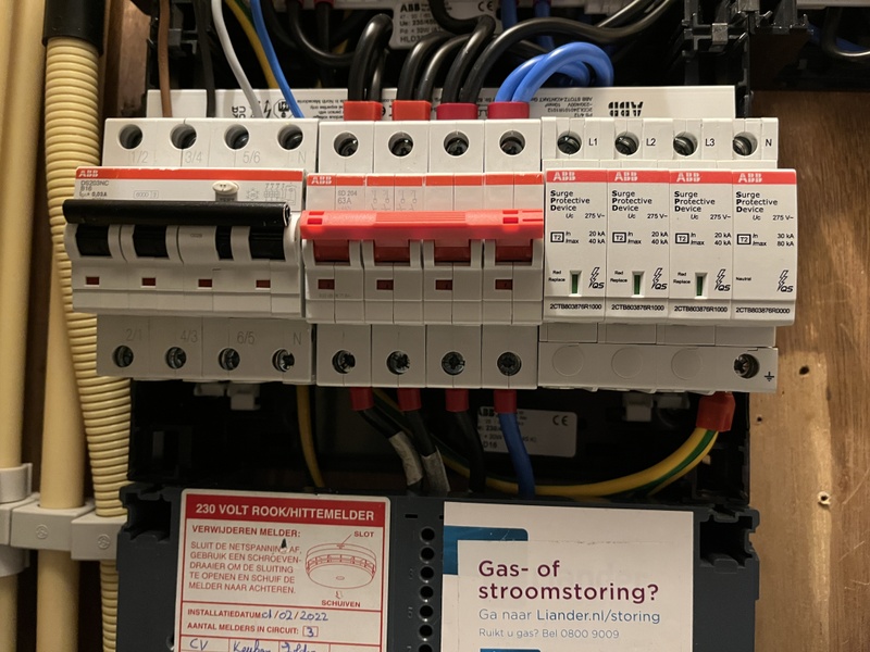

Annuk schreef op woensdag 22 april 2026 @ 07:57:
Kan zo niet zien welke kast je als onderste kast hebt (HLD16 of HLD22), maar in geval van de 22 kan je de invoer toch direct in die kast maken voor de aarde?
Mogelijk idee om te overwegen:
Aardlekautomaat van de onderste rij een rij naar boven en doorkoppelen met kamrail aan de aardlekautomaat ernaast.
OSB dan aan de linkerkant naast de HS, evt zet je deze combinatie dan in het midden (2 mod links + rechts ernaast).
Dan heb je volgens mij ook de rijgklemmen niet meer nodig op de middelste rij links.
Ik snap even niet wat je bedoelt met de invoer voor de aarde?
De automaten verplaatsen zou inderdaad de rijgklemmen situatie oplossen, hoewel ik me er zelf nu niet aan stoor, zal het waarschijnlijk mooier zijn als de onderste kast (HLD22 dacht ik zo uit het hoofd) dan in het midden is gevuld.
Wordt overwogen na het verlengen van de huidige kabels en wat andere projecten die op mijn aandacht wachten :P

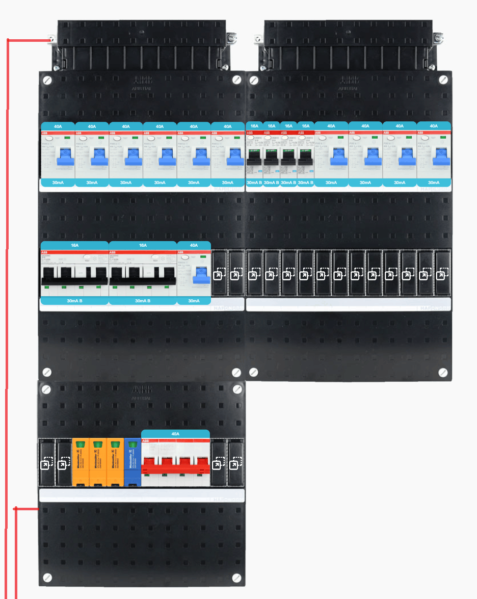

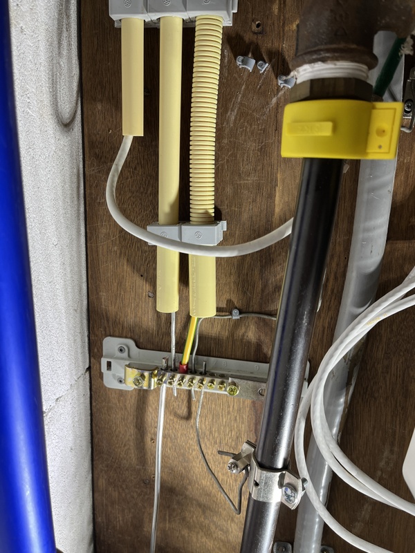

FL_ schreef op woensdag 22 april 2026 @ 08:35:
Als ik het goed zie, dan heb je de aarding voor de OSB door die flexbuis links zitten, en die komt de HLD33 binnen, gaat dan naar beneden naar de OSB en dan door naar boven naar de aardrail (redudant aangesloten).
Als die invoer van de PE voor de OSB in de HLD22/HLD16 kan hoef je niet perse weer achter de din-rail langs met de PE vanuit je HAP (Hoofd Aard Punt), is puur een esthetisch iets en geen harde verplichting, aangezien de bedrading volledig geïsoleerd is.
Globaal zo dus:
Afbeeldingslocatie: https://tweakers.net/i/cI8lL8ZYp8c_2MG0-f-yBIPrgwM=/fit-in/4000x4000/filters:no_upscale():strip_exif()/f/image/7YKabgpIQFFTgnKJBgZrkZJm.png?f=user_large

Annuk schreef op woensdag 22 april 2026 @ 08:45:
Globaal zo dus:
Volgens mij heb ik het nu zoals je bedoelt, maar even om zeker te stellen:
Mijn aarde loopt nu dubbel-dubbel, dus vanuit de OSB direct naar het aardrail beneden (via de flexbuis), en vanuit de OSB direct naar het aardrail in de kast, welke ook naar beneden loopt (via een andere buis). En daarmee loopt de aarde van mijn kast dus ook vanuit de kast direct naar het hoofdaardrail, maar - mocht daar iets mee zijn - ook via de OSB geheel apart weer terug.
Vanuit de HLD22 direct naar buiten ging niet passen helaas.
Afbeeldingslocatie: https://tweakers.net/i/odajW9oeBly0j_XWnUbUTLUblrk=/x800/filters:strip_icc():strip_exif()/f/image/iKUSHY6QGd41NtEkN36Wpila.jpg?f=fotoalbum_large

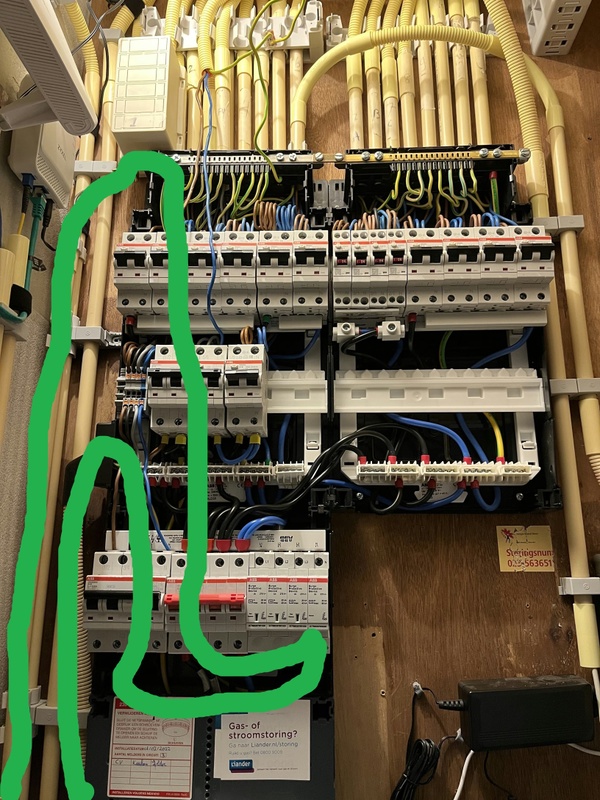

  • FredvZ
@FL_ Volgens mij heb je dit verkeerd aangesloten. Zowel de ingaande kamrail als de uitgaande draden lijken op de foto aan dezelfde kant te zitten. Op deze manier doet de alamat helemaal niets!
Afbeeldingslocatie: https://tweakers.net/i/FN0foG5RHTy3hAROJdpLwRJzH48=/800x/filters:strip_exif()/f/image/3dDTSpTe9aTCO9NOqmIKdKFX.png?f=fotoalbum_large

FredvZ schreef op woensdag 22 april 2026 @ 09:07:
F*ck jij hebt gelijk inderdaad, dit heb ik voor @FL_ nog geheel over het hoofd gezien 8)7 8)7
Je hebt nu als enige beveiliging je hoofdzekering(en), en verder helemaal nada, aangezien de boel aan de voedende kant zit aangesloten, oftewel ook geen aardlek-beveiliging.
Oftewel @FL_ dit nog even netjes veranderen, of toch de opbouw die ik net schetste, de aardlekautomaat 1 rij naar boven, onderlangs voeden met een kamrail (kan zo bij in de andere aardlekautomaat) en dan ben je er.
Kost je alleen even wat tijd en 2x een 3F+N kamrail

Annuk schreef op woensdag 22 april 2026 @ 09:12:
Haha, wow, hoe heb ik dit over het hoofd gezien :O THANKS!
Dan vanavond mijn vrouw toch weer even blij maken met wat extra werkzaamheden |:(
De andere wijzigingen komen later wel, maar deze gaat asap aangepast worden!
[ Voor 4% gewijzigd door FL_ op 22-04-2026 09:35 ]

Hoeft maar een zeer korte onderbreking te zijn vanavond he.
HS uit > schroeven v/d aardlekautomaat los, draadjes eruit, schroeven weer vast (i.v.m. kamrail), HS weer aan.
Dan kan je daarna rustig(er) de draden op de juiste lengte achter de rails langs puzzelen en in de onderkant v/d aardlekautomaat doen en in de rijgklemmen (AARDLEKAUTOMAAT WEL UIT ZETTEN), al snap ik dat je dat mogelijk minder prettig vind als de rest v/d installatie onder spanning staat, dan moet je gewoon de HS uit laten.
