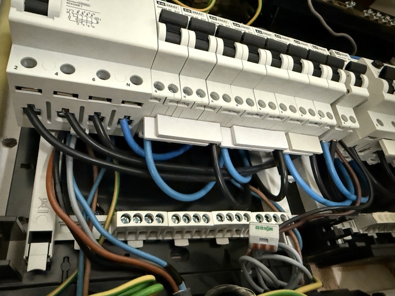

1 Dit oude beestje hangt er nu. Lijkt me op zijn zachtst gezegd een bende
2 Er liggen zonnepanelen op het dak, en het is al 5 jaar zonder uitslaan van de pv omvormer goed gegaan
3 De pv zit op de bestaande bedrading van de 2de installatieautomaat linksboven. Ook op deze groep: tot dec 25, een aantal lampen, een aantal wcd , een boiler 80L (LET OP! zelden tot nooit gebruikt), een badkamer met aarding. Na dec 2025: dezelfde dingen op deze groep min de boiler die is verwijderd en daarvoor in plaat een wasdroger (warmtepomp model) Dit is een maand goed gegaan maar daarna is de situatie veranderd. De installatie automaat klapt er nu na een aantal minuten uit. Een aantal keer per dag qua frequentie naar nu elke 5 minuten. De PV is nu uitgeschakeld en de installatie automaat blijft dan wel aan, met elk verbruik werkend
4 ik heb een vermoeden dat de installatie automaat te gevoelig is geworden na de nieuwe situatie waar er icm met de droger wel enorme pieken zijn geweest op zonnige dagen waardoor hij vrijwel direct uitschakelt. omdat te testen dacht ik ik wissel de bedrading van de 2de en de 3de groep even om om te testen of de 3de dan ook er steeds uit vliegt. maaarrr toen trof ik dit circus aan .... zie ook de fase toevoer op de 2de en 3de die gesplitst zijn
Waar te beginnen?
-De PV die 3 hoog via schoorsteenkanalen en via kruipruimte van eigen pv automaat en draad voorzien is natuurlijk meest wenselijk
-Een nieuwe 3 fase kast ook, kijk ook naar de kookgroep en gebrek aan aardlekschakelaars

Ik zou een niet spanningsafhankelijke aardlekautomaat pakken voor de PV-omvormer en een 4P aardlekautomaat i.p.v. de kookgroep. Zo kun je de 2 fases ook echt vanaf 2 fases pakken. Overigens is het goed mogelijk dat er nog een probleem speelt met de PV, je zou inderdaad de bedrading tijdelijk even kunnen uitwisselen tussen 2 groepen.
@mel_vin Voor mijn beeldvorming, voor die PV is er dus geen onderverdelen?
Want PV en gebruikers is niet alleen onwenselijk, het is gewoon super gevaarlijk! De automaat is bemeten dat het de achterliggende installatie te beveiligen. Maar als je daar dus nog een bak PV invoert dat de automaat niet ziet is die beveiliging dus gewoon weg. Dus als je dat niet aanpakt is een nieuwe meterkast leuk voor de show, maar maar blijft het grootste risico gewoon bestaan.
Dus als dat in je opzet ook je bedoeling is, helemaal prima. Alleen nog even de kookgroep dumpen of verspreiden over twee aardlekschakelaars. Gewoon eigen 3P+N alamat is het mooiste.

@mel_vin Ga je de huidig hoofdschakelaar ook vervangen?
Zo ja, dan is een kast met 3 rijen din-rails wellicht een beter idee, hiermee voorkom je dat de VD-draden naar de groepen aan de bovenzijde tekort zijn.
En daarmee is het tenminste niet direct al weer vol. Zou ook de oude hoofdschakelaar kunnen behouden en de nieuwe weglaten? Dan kom je net zo hoog uit als nu ongeveer.FredvZ schreef op maandag 13 april 2026 @ 22:02:

Met de opmerking van @FredvZ & @Verdicampo, een 3-rijen kast pakken, en dan zou ik hem als volgt indelen:mel_vin schreef op maandag 13 april 2026 @ 20:40:

Ik ga volgende week aan de gang met de installatie van mijn Zaptec Go2 en moet nog even een nieuwe alamat bestellen voor in mijn 3 fase (3x25A) groepenkast. Ik heb destijds voor de zekerheid een 5-aderig 6mm2 kabel getrokken (had 4mm2 mogen zijn, maar ach dan zijn we klaar voor 22kW mocht ik dit ooit willen).
Ik kan nu volgens berekening kiezen voor een 4P C-kar 32A, type ADM482G kan iemand dit verifieren?
Vorig jaar heb ik onderstaande kast gehangen ik heb hier rechtsonderin nog een loze ADM416G (destijds meebesteld voor eventuele fornuisgroep maar tot op heden niet gebruikt).
Kan ik de nieuwe alamat hier links van plaatsen en aan de onderzijde verbinden met een kamrail? Of deze gewoon simpelweg loshalen en hier de nieuwe ADM482G plaatsen?
Situ huidig:
:strip_exif()/f/image/8zsmDKhDQ8B24krGrEijDgFi.jpg?f=fotoalbum_large)

Is je kast verder al ingericht op hoge stromen met 10mm2 en kammen? En heb je zonnepanelen / een accu die ervoor kan zorgen dat je met 22 kW kan laden? Ik heb zelf destijds gekozen voor 32A, zodat ik ook op 1 fase met 32A kan laden. 40A is natuurlijk fijn, heb je wat minder warmteontwikkeling.... Wel wat @mstx zegt, zorg wel dat je hoofdzekering beveiligd is, b.v. door een loadbalancer die meet hoeveel hier overheen gaat. En bij een harde kortsluiting accepteren dat je hoofdzekering eruit kan vliegen...Dubbeldanger schreef op donderdag 16 april 2026 @ 11:08:

Oke laten we voorlopig nog maar even niet van die 22 kW uitgaan. 32A doen dan?jeeedeee schreef op donderdag 16 april 2026 @ 11:36:
De Zaptec kan ik overigens softwarematig begrenzen en heeft loadbalancing

Ik begrijp nog niet zo goed waarom je 32A wil hebben. Het ligt aan je situatie, als je geen zonnepanelen/accu hebt liever een 3x20A lijkt mij. Dan heb je nog iets van selectiviteit tov je hoofdzekering, en heb je ook iets minder warmteontwikkeling bij het laden met 3x16A t.o.v. een 3x16A automaat.Dubbeldanger schreef op donderdag 16 april 2026 @ 11:40:
Heb je wel zonnepanelen/accu dan kan 3x32A handig zijn, maar dan moet je er wel zeker van zijn dat je iets van loadbalancing hebt die snel genoeg is... Anders heb je straks bij elk wolkje voor de zon een outage
Poeh jij zit net iets dieper in de materie dan ik (wel elektrotechnisch opgeleid, maar beetje stoffig).jeeedeee schreef op donderdag 16 april 2026 @ 11:49:
Heb je wel zonnepanelen/accu dan kan 3x32A handig zijn, maar dan moet je er wel zeker van zijn dat je iets van loadbalancing hebt die snel genoeg is... Anders heb je straks bij elk wolkje voor de zon een outage.
Ik heb 3400 WP aan zonnepanelen liggen met een (hele oude, zonder app) 1-fase omvormer aangesloten rechtsboven in de groepenkast achter de 1-polige+N 16A aardlekautomaat.
Wat raad je me aan?
It'er hier, meeste mensen die hier zitten hebben wellicht wel meer ervaring dan ik.. Alles kennis opgedaan via dit forum. Enige reden voor jou om voor 32A te gaan zou zijn, dat je alleen 1 fase kan laden met je nieuwe auto (zoals sommige oude, zoals Zoe). Stel dat je een omvormer hebt van 3 kW, dan heb je ongeveer 13A extra, waardoor je dus tot 32A extra snel kan laden als de zon schijnt. (Immers, dan heb je 25A+13A in je meterkast beschikbaar.Dubbeldanger schreef op donderdag 16 april 2026 @ 11:54:

Kan je auto 3-fase laden, dan zou ik gewoon gaan voor een 3x20A automaat, heb ik ook gedaan, en pas geupgrade naar 3x32 toen ik meer panelen kreeg. (25000 WP

Kan je auto 3-fase laden, dan zou ik gewoon gaan voor een 3x20A automaat, heb ik ook gedaan, en pas geupgrade naar 3x32 toen ik meer panelen kreeg. (25000 WP)
Met 3x25A hoofdzekeringen is een 3x32A alamat inderdaad niet echt selectief, en dan loop ik het risico dat bij de hoofdzekering eruit gaat i.p.v. de groep zelf.
Dan is 32A eigenlijk alleen interessant als ik het ook echt kan benutten, en dat lijkt nu niet zo te zijn.
Ik neig daarom naar:
→ 3x20A Hager ADM470G? https://www.sandervunderi...automaat-4-polig-c20.html
in combinatie met de loadbalancing van de Zaptec. Auto is een nieuwe CLA EQ en die laad volgens mij "gewoon" thuis 11kW op 3x16A

B20 lijkt mij beter dan een C, https://www.sandervunderi...-4-polig-b20-adm420g.html wat denken de andere (Hager) experts hier? Ik heb zelf voornamelijk Eaton, en daar heb je minder keusDubbeldanger schreef op donderdag 16 april 2026 @ 13:06:
@Dubbeldanger De feitelijke belasting is niet de laadpaal, maar de on-board charger van de auto. Een laadpaal is uiteindelijk niks meer dan een fancy stopcontact met stroombewaking en 'n relais/contactor. Ik denk dat de laadpaalfabrikanten zich proberen in te dekken in tegen storingsmeldingen waar zij niks aan kunnen doen, door een karakteristiek aan te bevelen die zo ruim mogelijk is qua inschakelpiek. In de praktijk zullen echter bijna alle auto's juist voorzichtig beginnen met laden en dan langzaam de laadstroom verhogen.
B reageert bij een lagere kortsluitstroom al snel genoeg, en is daarom wat veiliger. Maar dat gaat vooral over het gebruik van verlengsnoeren, iets wat je bij een normaal stopcontact wel doet, maar bij een laadpaal niet. Je weet vooraf de lengte en doorsnede van de kabel naar de laadpaal, en omdat het systeem van type2-stekkers geen verlengsnoeren toestaat*, kun je er ook van uitgaan dat de absolute worst case autokabel 10 meter 2,5 mm² zal zijn.

Daarmee rekenend mag de kabel tussen hoofdverdeler en laadpaal zo lang zijn:
(Alle lengtes omlaag afgerond per 5 meter.)
Oftewel je kunt met een B20 een kabel van een paar meter langer hebben. Maar ervan uitgaande dat je de spanningsval niet zo dicht bij 't maximum wilt vanwege de extra energiekosten, is ook dat geen reden om voor B ipv C te kiezen.
Het enige dat overblijft is de kortsluitvastheid in het geval van een slecht contact, waarbij de gevoeligheid van B nuttig kan zijn. Maar als je 'm goed installeert en geen totaal verlepte kabels gebruikt zou dat ook geen issue moeten zijn.
B is steeds ietsje veiliger dan C, maar je kunt je afvragen of die extra veiligheid wel nodig is. Zelf ben ik echter geneigd om altijd B te kiezen ipv C, waar het kan. Dingen met hoge inschakelpieken kom je steeds minder tegen. Zelfs industriële apparaten hebben steeds vaker soft start, omdat dat ook voor de apparatuur beter is.

Dank voor je zeer uitgebreide reactie! Ik begrijp wat je zegt maar heb voor mezelf eigenlijk no steeds geen antwoord. Tja het scheelt 2 tientjes, mijn kabel is 5x6mm2 en slechts 10 meter. Waarom zou ik niet gewoon de installatiehandleiding volgen en voor de 20A C karakteristiek gaan?Juerd schreef op donderdag 16 april 2026 @ 14:15:

@Dubbeldanger C20 is prima. B20 is iets veiliger maar het verschil doet er voor deze omstandigheid niet echt toe. Het zal met 10 meter 6 mm² de minimale kortsluitstroom van 200 A voor een C20 gemakkelijk halen. De enige reden voor een B20 in dit geval zou hetzelfde zijn als waarom je voor 6 mm² bent gegaan: een overdaad aan voorzichtigheid of een persoonlijke voorkeur voor overkill.
Dankjewel.Juerd schreef op donderdag 16 april 2026 @ 14:42:
Heb je toevallig ook verstand van kamrails? Ik denk dat ik de alamat links van de ongebruikte ga plaatsen en aan de onderzijde met kamrail ga verbinden. Is deze daarvoor geschikt: https://www.sandervunderi...-voudig-vork-kdn463e.html
@Dubbeldanger Ik denk het wel, als je althans het ding met het juiste aantal vorkjes (8, niet 12) bestelt, maar ik ben niet zo bekend met Hager kamrails en weet niet zeker of dezelfde rail op alle types past.
Merk op dat je in alle gevallen een momentschroevendraaier nodig hebt om het goed te doen.

In mijn EMAT Schneider groepenkast (2 kasten naast elkaar, hoofdaansluiting 3x25A) zit op de hoofdschakelaar (EMH16-80 40A) aangesloten:
1 x 3-fase aardlekautomaat (EGA19-80, 40A) -> richting hoofdschakelaar in groepenkast van garage etc met eigen groepen (geen grootverbruikers)
3 x 1-fase aardlekschakelaar (EGA19-80 40A) -> een stuk of 9 EMAT installatie-automaten
Deze groepenkast was voorbedraad, dus ik hoefde alleen maar de bestaande draden van mijn huis aan te sluiten, jaren 50 + 80 + 2000 dus het was nogal een kerstboom aan kleuren). Bij het voorgedraden zijn voor zover ik weet 'twin adereindhulzen' gebruikt om de draden naar de aardlekautomaat en de aardlekschakelaars veilig aan te sluiten:
:strip_exif()/f/image/d7WdAU432qSvR06NflqVNGbW.jpg?f=fotoalbum_large)
Ik wil nu de groepenkast uitbreiden met nog een 3-fase aardlekautomaat die richting de carport gaat voor een laadpaal (wallbox, 11kw). Elektramat levert eventueel setjes aansluitdraden met geperste uiteinden aan. Maar er zijn vziw geen adereindhulzen om 3 draden aan te sluiten op de hoofdschakelaar. De hoofdschakelaar is volgens specificaties niet geschikt voor meer dan 1 ader.
Nu zal de bestaande 3-fase aardlekautomaat verplaatsen naar de nieuwe extra kast - die komt onder een van de bestaanden kasten - waar ook de nieuwe 3-fase aardlekautomaat in zit.
Nu is de vraag: Mag ik allebei de 3-fase aardlekautomaten aansluiten op de DIN-rail verdeelklemmen? Zie foto hieronder. Feitelijk verplaats ik dan de aansluiting van de bestaande 3-fase aardlekautomaat naar de verdeelklemmen, en van daar trek ik nieuwe draden (4mm) naar beide aardlekautomaten. Of moet ik dan ook perse dikkere draden (6mm) van de verdeelklemmen naar de hoofdschakelaar trekken? Dat zou kunnen, maar dan moet ik alsnog nieuwe twin adereindhulzen kopen en toepassen.

De draaddikte maak ik me zelf niet zo druk over, tussen hoofdschakelaar en hoofdzekeringen in Enexis-meter zit ook maar 4mm, die ga ik niet kunnen wijzigen, de Enexis-monteur die de verzwaring van 1x25A naar 3x25A heeft gedaan leek het zo prima te vinden.
(Psst niemand vertellen over de losse wago klem hoor)

Dat mag en 4mm² is voldoende. Die klemmen zijn er ook voor om juist na de hoofdschakelaar naar 3 componenten te gaan.
Misschien wel zorgen dat de nieuwe aardlekautomaat niet strak tegen iets anders aanzit.
Die Wago met die aarding is wel een beetje dodgy, ik zou dat nog even wat netter maken.

@Vincm Je kunt ook de verdeelblokjes ondering gebruiken dan heb je het 3 draden in een klem probleem niet.
Zou je ook even een overzicht foto van je gehele kast(en) kunnen maken en hier plaatsen?Vincm schreef op zondag 19 april 2026 @ 13:16:

Als er nu een setje bedrading naar je 3F+N aardlekautomaat gaan en deze zijn lang genoeg voor de nieuwe plaats, dan kan je de 2e aardlekautomaat mogelijk ook doorkoppelen met een passende kamrails, nog makkelijker en geen geklooi met (extra) draden.

Laatste vraag: mogen de (niet massieve) draden zo in die verdeelklemmen, of moeten daar ook eerst adereindhulzen op? Bij wago klemmen weet ik dat er verschil in zit per klem, van die DIN rail verdeelklemmen kan ik het niet vinden.
Bedankt @Jim423 en @habbekrats !
Die foto moet ik je nog even schuldig bijven. Hoe ik de indeling in mijn hoofd had is het setje bedrading niet lang genoeg, maar volgens mij mogen ze van boven gevoed worden ipv onderin (ga ik checken), en als ik de opstelling spiegel dan haalt ie dat wel. Komen de aardlekautomaten wel alsnog naast elkaar door de kamrail.Annuk schreef op zondag 19 april 2026 @ 13:49:

Als je din-rail klemmen wilt (rijgklemmen) bijvoorbeeld dit:Vincm schreef op zondag 19 april 2026 @ 13:49:
Volgens mij bedoelen we hetzelfde, toch?
https://www.elektramat.nl...kajQ1JGwwJGgxMzgwMTAzMTUw
3x grijs voor de 3 fases en 1x blauw voor de nul.
Ah, nee, ik bedoelde de blokjes die je op de foto zag.Annuk schreef op zondag 19 april 2026 @ 13:54:
Ja in die koppelblokjes onderin de kast mogen flexibele aders MET adereindhulzen.Vincm schreef op zondag 19 april 2026 @ 13:49:
Durf je er geen uitspraak over te doen of ultrasoon gelaste draden er ook zo in mogen, maar zonder huls of ultrasoon las sowieso niet.
Persoonlijk zou ik ultrasoon gelaste draden er ook niet zo in doen, omdat je kans hebt dat je de las splijt met aandraaien van de schroef in die klem, dan krijg je alsnog snel de loszittende draden > overgangs weerstand > hogere kans op brand.
Oftewel in mijn optiek alleen massieve draad OF flexibel met adereindhuls.

Haha, ik zie net dat de 3-fase aardlekautomaat waar ik het telkens over had (de EGA19-80) geen aardlekautomaat is maar een aardlekschakelaar 🤡 Had bijna dezelfde besteld. That ain't gonna fly. Voor de garage was dat oke, die heeft daar ter plekke nog een kast met installatieautomaten.
Denk net je hebt dan geen foto maar evt kan je mogelijk wel even je "schets" van je huidige indeling even maken en laten zien in de EM configurator.Vincm schreef op zondag 19 april 2026 @ 14:30:
Goeie, ik kon wel bij een linkje van mijn configuratie via de e-mail van destijds.Annuk schreef op zondag 19 april 2026 @ 14:40:
En ik dacht dus eerst deze configuratie er links onder bij te plaatsen, waarbij ik de 3-fase aardlekautomaatschakelaar simpelweg naar beneden verplaats. Maar die komt dan rechts, en de nieuwe aardlekautomaat in het midden, via een kam verbonden.
Dan zou ik eerder deze opstelling overwegen:Vincm schreef op zondag 19 april 2026 @ 14:51:
:no_upscale():strip_icc():strip_exif()/f/image/yOe9SBlCrs2qKn9FmNq9UeMG.jpg?f=user_large)
Kost je een nieuwe kast van 22x33 + een aardlekautomaat en kamrailtje
Dat is de opstelling die ik beschreef dacht ikAnnuk schreef op zondag 19 april 2026 @ 15:04:
Het linkje wat je deelde was een 22x22 kastje (enkel rail), en kost je ook meer ruimte in de hoogte. Een 22x33 kastje is iets duurder in aanschaf maar geeft een netter beeld (vind ik) en evt kan je voor de extra ruimte altijd je huidige kastje er nog plaatsen.Vincm schreef op zondag 19 april 2026 @ 15:09:
Dat is de opstelling die ik beschreef dacht ikwas in ieder geval wel mijn bedoeling. Ook om die ene installatieautomaat nog te verplaatsen overigens, puur voor de netheid, twee extra kamrailtjes daarvoor stonden al op mijn bestellijstje.
22x22 = €36
22x33 = €47
Dus voor die €11 voor mij een no-brainer, moet je alleen de boel beetje overzetten/ombouwen.
Aha, dat had ik nog niet gespot! Ga ik overwegen, wordt dan een wat grotere klus maar het ziet er wel wat netter uit inderdaad.

Ja, 2 hoofdschakelaars, voorbedrade kasten gekocht...
Naar
:strip_exif()/f/image/E6tuaTQKyTcvXGzXNzhz7imJ.jpg?f=fotoalbum_large)
Layout is niet optimaal, maar ja, de alsautomaten en bedrading van de warmtepomp en zonnepanelen zaten er natuurlijk al in, daar kon ik er niet een van naar beneden zetten
Naar

Je hebt onderinvoer beschikbaar met buis of wartel ingang. Die zou ik nog wel plaatsen.
Kroonsteen zou ik een verdeelblokje van maken (zie houders onderin).
Ik heb exact dezelfde kast en achter de rails langs is inderdaad erg weinig ruimte
Volgende keer toch maar gewoon soepel draad? (H07V2-K)DropjesLover schreef op zondag 19 april 2026 @ 23:08:
Na een bijna 3 uur durend gevecht met kabels [...]
Hm, nu ik dat zeg vraag ik me af: heb je wel H07V2-U gebruikt, of is het H07V-U? En is het 4 of 6 mm²? (Hoewel, als je massieve draad überhaupt achter de dinrail langs hebt weten te krijgen in een volle kast, is het vast geen 6).

Alles massieve draad 6mm2, gaat prima.Juerd schreef op maandag 20 april 2026 @ 00:19:
Maar wordt wat vol en gefrommel wanneer je 3 x 4 +1* aders er achterlangs met.
1 aarde van de onder-invoer laadpaal kabel naar boven
4x laadpaal naar de automaat
4x van als naar laadpaal automaat
4x van onderste rail naar bovenste
6mm2 soepele draad had is sowieso niet, en zit je met eindhulzen aanknijpen. Massieve draad is gewoon gelijk goed, en kun je makkelijker achterlangs doorvoeren net omdat het stijf is.
Wel flink wat ruimte en gepruts bespaard door gelijk 2 kamrails te gebruiken.

Ja die kroonsteen ben ik ook niet blij mee. Die is van de vorige eigenaar...Jim423 schreef op zondag 19 april 2026 @ 23:24:
Ik wil in de onderplaat een gat boren/zagen en die over de buis geen schuiven. De zonnepaneel-installateur heeft iets soortgelijks gedaan door aan de zijkant een gat er in te boren en daar doorheen te gaan (vanuit het stukje flex buis rechts).

Kan er nog niet helemaal uit wijs worden, maar is in huidige opstelling de linkse aardlekschakelaar voor het busboard? En de rechtse voor de automaat er naast?DropjesLover schreef op zondag 19 april 2026 @ 23:08:
Na een bijna 3 uur durend gevecht met kabels en alles doorlussen en achterlangs frommelen zit nu ook de aardlekschakelaar type B en de 20A zekeringautomaat er in![]()
Naar
Zo ja waarom daar bovenop niet weer een kamrail? Is beetje krap misschien maar past wel.
Inderdaad, linkse aardlekschakelaar is voor het busboard er direct boven.Annuk schreef op maandag 20 april 2026 @ 07:06:
De rechtse aardlekschakelaar is voor de 20A automaat er naast. Let wel, die aardlek is een type B, met DC lekstroomdetectie. Was nodig voor de laadpaal (Victron Charging Station NS) die op de automaat komt.
Reden voor zo aansluiten is omdat het logischer is de standaard aan te houden, onder invoer, boven gebruiker. Dat hij de andere kant op ook gewoon werkt klopt / weet ik.

Bij Schneider is een 22x33 kast 22x38Annuk schreef op zondag 19 april 2026 @ 15:21:
Viel me later ook op indd, vanwege de buisinvoer boven op de kast.
Net als dat ABB ook 22x33 + 7,5cm is vanwege de buisinvoer bovenop.
In dat geval complimenten dat het je überhaupt gelukt is. Ik zou het geduld er niet voor hebben.
Grappig. Soepele draad vind ik juist heel veel makkelijker achterlangs doorvoeren omdat het niet stijf is.6mm2 soepele draad had is sowieso niet, en zit je met eindhulzen aanknijpen. Massieve draad is gewoon gelijk goed, en kun je makkelijker achterlangs doorvoeren net omdat het stijf is.
Je zonnepanelenbeunhaas heeft het verkeerde voorbeeld gegeven. Hier bestaan ook nette en correcte oplossingen voor: zijkant, onderkant.DropjesLover schreef op maandag 20 april 2026 @ 07:02:
