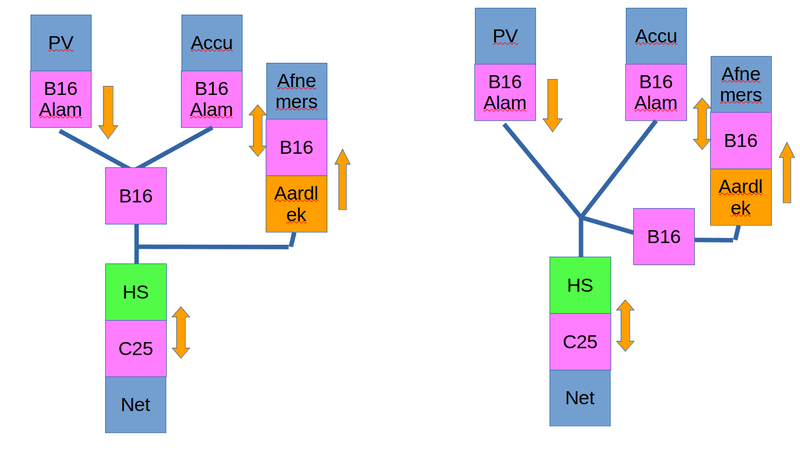

Xander schreef op zaterdag 4 april 2026 @ 17:55:
Juist niet de PV en accu achter een extra automaat zetten, maar de rest van de installatie.
Afbeeldingslocatie: https://tweakers.net/i/U7knXeG-RLTxO-DDBvW-l0aToBY=/800x/filters:strip_exif()/f/image/LMxIpOKsQsJdNKND5awnXeb5.png?f=fotoalbum_large
Links is wat ik in gedachte had, rechts is dus beter? Anders wordt idd die 16A de bottleneck, en kun je nooit meer dan dat terugleveren.

Zwartoog schreef op zaterdag 4 april 2026 @ 18:03:
Rechts, maar dan wel een C40 automaat o.i.d. De afname van de hele woning tot 16A beperken is ook wat overdreven. ;)

Als je maar een fase hebt dan is punt A in je eerste tekening enkel een bus bar die moet dan 32A aankunnen.
Invoeden en afnemen tellen niet op maar trekken van elkaar af.
Als je een drie fasen systeem hebt ligt het eraan hoe je het een en ander aangesloten hebt.

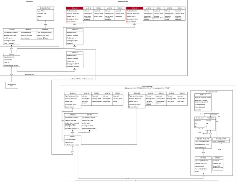

Idealiter wel, maar dan heb ik een extra groepenkast nodig om het netjes te krijgen voor een regeling waar op dit moment nog weinig concrete plannen voor zijn. Het beëindigen van interne saldering lost geen noemenswaardig (belasting)technisch probleem op, itt de dag/nacht of seizoenssaldering van nu. Capaciteitstarief kan een rol gaan spelen, maar als ik de Belgische situatie begrijp is dat nu ook een de over de fasen gesaldeerde piekbepasting.
Maar jouw idee volgend: gezien de beperkte max invoer op een fase (3,6A) en max invoer van een accu (11A) zou ik inderdaad ook de PV+accu samen kunnen aansluiten, maar dan komen ze wel samen voor de automaat:
Afbeeldingslocatie: https://tweakers.net/i/ywUkiT86C4lF2VkIVdmRK0NXwuc=/fit-in/4000x4000/filters:no_upscale():strip_exif()/f/image/m6ShtpJpwCQUAp2wohi6XP9r.png?f=user_large
Bij een defect is de PV technisch niet in staat meer te leveren dan die 3,6A. Accu mogelijk wel, maar dan moeten zowel de beveiligingen in de omvormer als de BMS gelijktijdig falen.

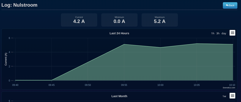

Ik dacht, laat ik de nulstroom eens gaan loggen. Na wat geklooi met vectoren, zou dit de formule voor de nulstroom moeten zijn, correct?
sqrt( L1*L1 + L2*L2 + L3*L3 - L1*L2 - L1*L3 - L2*L3 )
In Domoticz een extra metertje aangemaakt (virtual, type=243, subtype=23), scriptje:
Lua:
24
25
26
27
28
29
30
31
32
return {
    active = true,
        logging = {
            level = domoticz.LOG_DEBUG,    -- Uncomment this line to override the dzVents global logging setting
        on = {
                devices = {
                                'Current L1/L2/L3' ,
                                'Delivery Current L1/L2/L3'
        execute = function(domoticz, device)
                -- Get values from device P1Data of the Smart Meter
                local Current = domoticz.devices('Current L1/L2/L3').rawData
                local Delivery = domoticz.devices('Delivery Current L1/L2/L3').rawData
                domoticz.log('L1/L2/L3 afname = '.. Current[1] .. '/' .. Current[2] .. '/' .. Current[3], domoticz.LOG_DEBUG)
                domoticz.log('L1/L2/L3 teruggave = '.. Delivery[1] .. '/' .. Delivery[2] .. '/' .. Delivery[3], domoticz.LOG_DEBUG)
                local L1 = Current[1]-Delivery[1]
                local L2 = Current[2]-Delivery[2]
                local L3 = Current[3]-Delivery[3]
                -- Nulstroom
                local Nulstroom = math.sqrt( L1*L1 + L2*L2 * L3*L3 - L1*L2 - L1*L3 - L2*L3 )
                Nulstroom = math.floor(Nulstroom*10+5)/10
                domoticz.log('Nulstroom = ' .. Nulstroom, domoticz.LOG_DEBUG);
                domoticz.devices('Nulstroom').updateCurrent(Nulstroom)
    end
Afbeeldingslocatie: https://tweakers.net/i/EcZtdBoaMRZX4GUF3704PgmVMK4=/800x/filters:strip_exif()/f/image/Up8A2ThIvQGShPsx9nuQD2YG.png?f=fotoalbum_large
Afbeeldingslocatie: https://tweakers.net/i/dzXpe4TXsJop1LSV_fOzD6Dcde0=/800x/filters:strip_exif()/f/image/wt0bvFSpObWklKRALvdbYUOv.png?f=fotoalbum_large
edit: formule symmetrisch opgeschreven nav Andrehj
[ Voor 189% gewijzigd door Zwartoog op 06-04-2026 12:52 ]

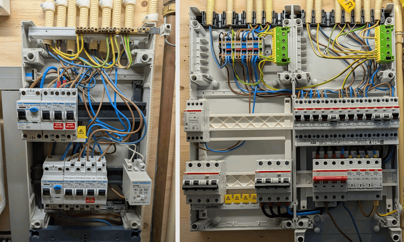

Gisteren de nieuwe groepenkast gehangen. Uiteindelijk in totaal zo'n 4 a 5 uur bezig geweest, maar daar zit ook controle en meten bij. En tevens het opnieuw aansluiten van de aarddraad, wat nodig was omdat ik, na een tip hier op het forum, de OSB aardaansluiting via twee routes heb aangesloten (beide 6mm2). Onderstaand de voor situatie (links) en na (rechts). Linksboven in de oude situatie zaten nog twee lasdozen, die heb ik kunnen verwijderen door gebruik te maken van de rijgklemmen.
Afbeeldingslocatie: https://tweakers.net/i/QBZIvPvqto-15zOaa13dDSIceCs=/800x/filters:strip_exif()/f/image/5b8ULjRwq9qD13W08xfCPnIz.png?f=fotoalbum_large
Uiteindelijk redelijk tevreden met het eindresultaat, het totaal ziet er netjes uit. Het enige waar ik niet helemaal blij mee ben is dat de ABB DS301C's een beetje naar rechts roteren als je ze op moment zet, en dat oogt slordig naar mijn mening. Van foto's hier op het forum heb ik gezien dat dit bij alle componenten en merken in meer of mindere mate gebeurd, dus het was te verwachten, maar toch jammer.
Verder wel een aardige les die ik heb geleerd en het delen mogelijk waard is, betreft de ABB kamrail. Zoals vermeld heb ik ABB DS301C alamats toegepast voor de 1-fase groepen, en deze aangesloten middels de PSc 3/24/10 N kamrail van 10mm2. Aan de achterkant van die rail zitten vierkante gaten waar de invoerende draad gemonteerd kan worden. In eerste instantie had ik alles met 6mm2 geïsoleerde adereindhulzen geïnstalleerd. Het bleek echter dat de plastic opening resulteert in het niet volledig kunnen insteken van de draad/huls. Daarom heb ik het aangepast naar ongeïsoleerde adereindhulzen die beter lijken te passen. Een testje met aandraaien en kijken tot waar de huls vervormd, liet zien dat het verschil zo'n 2 a 3mm bedroeg. Uiteindelijk zullen beide wel een goede verbinding geven, maar met een totale insteeklengte van 10mm leek de ongeïsoleerde huls mij toch een betere oplossing. Zie ook onderstaande foto. Helaas zijn dit de beste foto's die ik had, maar het laat wel ongeveer het verschil zien.
Afbeeldingslocatie: https://tweakers.net/i/YXS7WqZmQlwL7ah_NqqYE8i3yug=/800x/filters:strip_exif()/f/image/mnr01ld6DUd2VUKQlOmrzZvR.png?f=fotoalbum_large
Tot slot nog de vraag wat hier de ervaringen met Sander Vunderink zijn? 1 van de DS301C's is namelijk geleverd met een handgeschreven "D" erop en zonder bevestigingsclip. Tijdens contact met SV gaven ze aan dat de alamat prima was, en ze een clip zouden opsturen. 1 clip dus, na 3 dagen opnieuw contact moeten opnemen voor de tweede clip, want deze hebben er twee nodig. Nu alles gemonteerd is blijkt dat deze alamat er constant uit klapt. En niet vanwege de achterliggende gebruiker, want die heb ik ondertussen losgekoppeld. Zelfs met enkel de voedende zijde aangesloten gaat ie eruit, wisselend tussen de 10 en 120 seconden ongeveer. Volgens mij staat die "D" dus voor defect. SV geeft aan, demonteren en opsturen dat ding, en dat zij hem dan testen. Indien defect sturen ze een nieuwe op onder garantie. Maar dat is toch geen werken zo? Dan moet ik twee keer alles demonteren en weer monteren, twee keer alles weer opnieuw op moment zetten, etc etc. Het is best begrijpelijk dat ze een beetje kritisch zijn op retouren en garantie, maar dit is wat mij betreft echt een drama. Denk dat ik gewoon een nieuwe bij Elektramat bestel en die oude dan opstuur naar SV voor geld retour.

Milmoor
Footsteps and pictures.
@AR34 Bel ze even. Daar zit een beste bak kennis en zij zullen dit ook graag netjes willen oplossen. Het is niet puur een dozenschuiver.
Werken moet lonen, maar niet ten koste van de zwakkeren.
  • Jim423
  • Laatst online: 22:54
@Milmoor Dan begrijp ik niet dat ze niet direct actie ondernemen als er wordt gesproken over een handgeschreven D. Waarschijnlijk is dat ding gewoon op de grond gevallen of al eerder teruggestuurd.
In mijn idee hadden ze gelijk een gloednieuwe op mogen sturen. Het is nou ook niet bepaald dat ie maar 2 alamatjes heeft besteld daar :)
  • AR34
  • Registratie: Februari 2026
  • Laatst online: 20:46
Deze reactie van SV was ook via telefonisch contact. Ik zal ze nog een filmpje sturen met het gedrag van de alamat, maar verwacht geen andere reactie eigenlijk.

  • Kaspers
  • Laatst online: 17:57
True schreef op zaterdag 4 april 2026 @ 18:15:
Zie ook: https://search.abb.com/li...ocumentID=1SPC801280B3101
ABB KENNISDOCUMENT
Voorkom grote problemen bij het aansluiten van PV-panelen
Met interesse kennis genomen van dit document en eens een toets gedaan op de verdelers hier. Ik kom tot de conclusie dat zeer theoretisch op de rood gearceerde aarlekschakelaars een stroom kan gaan lopen van rond de 45A per fase: 25A vanuit het net, 20A vanuit PV.
Afbeeldingslocatie: https://tweakers.net/i/3KZaRZ8ZAzel4FQzBq5L0SSdTP4=/800x/filters:strip_exif()/f/image/RbrPAwtMRIz9x2NnPutsLNtC.png?f=fotoalbum_large
Zie ik nog een zwakke plek over het hoofd?
Piekvermogen van PV is rond de 10Kw.
Ontdanks het gebruik van een Enphase 3F Q-kabel zijn de panelen niet geheel netjes verdeeld, L1 piekt vandaag op bijna 17A:
Afbeeldingslocatie: https://tweakers.net/i/g5fMMRH1ou0B7iR7aekrqrKHYps=/800x/filters:strip_exif()/f/image/nIANf89tY5xczv37Fgp8OLTf.png?f=fotoalbum_large
Overigens zou je in theorie monitoring kunnen maken, om te kijken of je boven de maximale 40A uit komt, wanneer je beschikt over frequente meetwaarden van DSMR en PV. Zo lang opwek + onttrekking uit het net niet langdurig boven 40A per fase uit komt, ben je veilig, zo niet: schakel je PV af / uit.

  • Jim423
Die Q-kabel kan 25A aan?

Ik denk dat ik me niet goed uitdruk. Hierbij mijn huidige meterkast ter verduidelijking.
Afbeeldingslocatie: https://tweakers.net/i/xx0z874hnXHtYCGGYUNhIAkioK4=/x800/filters:strip_icc():strip_exif()/f/image/Knnzx9P3WcFdG8SASQIWRrQ2.jpg?f=fotoalbum_large
Met de toegankelijke aardlekschakelaars bedoel ik wat onder de slimme meter zit. Daar zitten de zekeringen van de netbeheerder die gewoon toegankelijk zijn in de zin dat ik ze uit kan schakelen. Dan kun je veilig een hoofdschakelaar toevoegen, maar in dit geval is dat natuurlijk niet meer nodig omdat die hoofdschakelaar er al zit.
Overigens is de hele linkerkant door mij geplaatst en uitgebreid. In 2019 waren er alleen 6 groepen voor de normale zaken en dus een kookgroep en 1 extra groep voor de Quooker.
Waarom heb je een hoofdschakelaar nodig als die er al in zit? Of is dit niet de meterkast van het nieuwe huis? Echt heel duidelijk wordt het niet door deze foto O-)
Dit was de groepenkast van mijn huidige woning. Ik heb (nog) geen foto van de groepenkast van de nieuwe woning helaas. Daar is nog geen hoofschakelaar aanwezig. Ik plaatste de foto om aan te geven wat ik met de zekeringen van de netbeheerder bedoelde.

We hebben vandaag een nieuwe elektrameter gekregen van Liander. Sindsdien kunnen we de lampjes niet meer uit doen die aanraakgevoelig zijn. Wat zal waarschijnlijk het probleem zijn en hoe lossen we dat op? Iemand raadde mij aan om het verschil tussen aarde en neutraal te meten, dat lijkt 33v te zijn.

Dat lijkt op een zwevende nul, Liander bellen.
  • bjusterbaarlik
  • Registratie: December 2022
Bij een zwevende nul met een 3 fase aansluiting is zo goed als alles op 230V stuk omdat het dan ~400V te verduren krijgt. Ook heb je dan een verschil van ~230V tussen de "nul" en aarde.
  • Reptile209
  • Laatst online: 16:41
Reptile209
- gers -
grlk schreef op donderdag 9 april 2026 @ 19:13:
@Aziona dit. Misschien iets met de nul niet goed aangesloten, of de aarding. Beiden moet even vlot naar gekeken worden!
Zo scherp als een voetbal!
Aziona schreef op donderdag 9 april 2026 @ 18:09:
Had je toevallig aarding via de netbeheerder en nu niet meer?
Potentiaal verschil tussen de aarde en nul mag niet meer zijn dan 10V gemeten in de hoofdverdeler.
Klinkt nog niet echt als een direct zwevende nul dit, dan heb je meestal meer trammelant.

@Annuk @onetime @Jim423 @grlk @bjusterbaarlik @Reptile209 Dank je wel voor jullie snelle reacties. Heb gisteravond Liander gebeld, die wilde gelijk iemand laat nog langs sturen. Heb afgesproken om vanochtend opnieuw te bellen en dan sturen ze iemand langs. Ik zag dat zowel de aarde van het net als van het huis is aangesloten. Als ik die van het huis los haal blijft het probleem.

Ik zou geen aardedraden loshalen.
Je hebt wel op de 600 V AC stand gemeten?
Ben benieuwd wat Liander als bevinding heeft.

Bij mij is vorig jaar de hoofdzekeringkast vervangen na een kortsluiting bij vervangen meter. Ik heb helaas geen foto's gemaakt toen die kast nog open was, maar volgens mij zit deze aarde aan de zijkant verbonden aan de nul in de hoofdzekeringkast en tevens aan de aardpin onderin mijn meterkast.
Ik herinner me nog wel dat de stedin monteurs die ook de voedingskabel hebben vervangen en aangesloten hier nog wel discussie over hadden, maar de monteur die het zo heeft aangesloten was heel stellig dat dit de manier is waarop ze het tegenwoordig moeten aansluiten.
Afbeeldingslocatie: https://tweakers.net/i/XfzmCaTz0fPX5mw-GHz0BBrPDUA=/800x/filters:strip_icc():strip_exif()/f/image/un6skrwD7QDa8vpJlbG35gc2.jpg?f=fotoalbum_large

Hoe bedoel je dat de aardedraad zichtbaar wordt ingevoerd?
Vanuit de hoofdaansluiting (hoofdzekeringen kast)?
Eens met @True dat bijna geen garantie is, dit moet bemeten worden en geborgd.
wlmpie schreef op vrijdag 10 april 2026 @ 15:00:
Dit ligt per regio en per netbeheerder anders (zie ik ook bij ons in de vestiging en verschillen per regio/woonplaats wat onder dezelfde vestiging valt).
Maar bij ons is in principe alleen de grootverbruikers oftewel >3x80A krijgen aarding via netbeheerder, en bij sanering/verplaatsing of nieuwbouw is men verplicht zelf een aardpen te slaan, ookal kreeg men vroeger wel aarding via netbeheerder.
Tevens hoort er verplicht dan de sticker bij op de kast te zitten van: "Netbeheerder bied aarding aan", zo niet kan je nergens je rechten aan ontlenen, ookal zit dat mooie klemmetje aan de zijkant.
Heb hier jammer genoeg zo geen kast (meer) liggen om die even te openen om foto's te maken hoe het zit aangesloten intern, maar deze aarde-aansluitklem bestaat uit een aantal losse onderdelen, en als deze niet (meer) allemaal gemonteerd zitten doet dat klemmetje wat jij hier hebt weinig (meer) dan draadje vasthouden in de lucht.
En wat ik hierboven al zeg, bij ons hoort het spul standaard verwijderd te worden tenzij specifiek aangegeven door de werkvoorbereiding en/of uitvoerder(s).
  • Ben(V)
  • Laatst online: 18:54
De aarde in de meterkast verbinden met de nul is zeker niet toegestaan.
Je hebt ofwel aarding via de netbeheerder (en dat is aarde en niet de nul) ofwel je moet een aardpen hebben
Ben(V) schreef op vrijdag 10 april 2026 @ 16:43:
Ehh jahwel, @wlmpie heeft in principe gelijk.
Netbeheerders gebruiken in principe alleen maar PEN waarbij aarde=nul.
Aarde en nul worden in het net v/d netbeheerder (met sterpunt > oftewel in het laagspanningsnet) overal aan elkaar gekoppeld, en als laatste wordt de aarde en nul ook in de aansluitkast aan elkaar gekoppeld door de netbeheerder. Dit om een dubbel retourpad zoveel mogelijk te garanderen, oftewel brand jammerlijk genoeg de nul uit in een verbindingsklem, dan is er het aardscherm/litze nog om als nul te fungeren.
En ja als alles aangesloten is zoals het hoort in b.v. @wlmpie z'n kast, dan zit deze aarde-aansluiting gekoppeld in/aan het aarde/nul-blok vanwaar ook de nul naar de meter gaat en vanaf daar naar de hoofdschakelaar (indien aanwezig) of naar de Nul-verdeelstrook/klem.
Je hebt wel een/het punt dat je de aarde in de woning niet als nul mag gebruiken en andersom, dit hoort gescheiden te zijn en te blijven.
