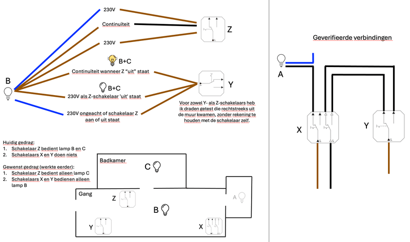

Annuk schreef op maandag 23 december 2024 @ 08:34:
Het is geen tijd van me verspillen, maar heb natuurlijk ook nog andere dingen van doen ;)
Maar probeer even schematisch alles goed neer te zetten wat je hebt getest en gedaan, dat is voor mij en anderen iets duidelijker.
Oh ik bedoelde niet te impliceren dat je niet snel genoeg antwoordde of iets dergelijks. Ik dacht gewoon dat ik misschien niet voldoende informatie geef, zodat het moeilijk is om me te adviseren.
Dit is dus de samenvatting van wat we weten en getest hebben.
Afbeeldingslocatie: https://tweakers.net/i/6N1Pa2lSOuu-bnr80vCJOaruTT8=/800x/filters:strip_exif()/f/image/sLYwl65ZR9YMey7fWVnnzEk8.png?f=fotoalbum_large
  • eatme
  • Laatst online: 13:04
X lijkt mij een serie-wissel schakelaar, die dus 2 lampen kan bedienen : A en B.
- Als je de zwarte rechter L-draad van schakelaar X van het rechter schema aan lamp B koppelt en andere pool van lamp B aan Nul dan heb je gewenste situatie 2.
Als je dit werkend heb kan je kijken welke draden er niet worden gebruikt. Schakelaar Z heeft een Fasedraad en een schakeldraad. Deze laatste moet je volgen en moet dus bij lamp C uitkomen. Andere kant van lamp C aan nul en we zijn klaar.
Of denk ik te makkelijk?
[ Voor 4% gewijzigd door eatme op 03-01-2025 14:54 ]

  • carefree7
  • Registratie: Augustus 2022
  • Laatst online: 28-10 13:30
eatme schreef op vrijdag 3 januari 2025 @ 14:52:
Inderdaad, de linkerkant van de X-schakelaar bedient lamp A, dus daar is geen probleem mee.
Dus dat is het probleem - de zwarte draad (L) aan de rechterkant van schakelaar X leidt niet naar lamp B. Er is ergens iets fout gegaan en daarom werkt het niet als ik zou aansluiten zoals u voorstelt.

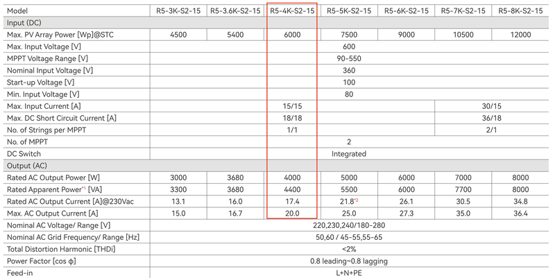

Septillion schreef op zaterdag 4 januari 2025 @ 12:27:
@Ethiron Bij PV en meterkast kijken naar je omvormer en echte Watts. Wp boeit dan 0 ;)
En qua 3-fase voorbereid doelde ik niet specifiek de PV maar algemeen. Op welke fase je de PV doet boeit een heel stuk minder dan hoe je de grote verbruikers spreid over de fases (incl geen 1-fase kookgroep gebruiken voor je kookplaat).
Ah, check. Als ik dan naar de datasheet van mijn omvormer kijk lijkt het hoe dan ook >16A te zijn, dus dan is de remautomaat nog wel nodig.
Afbeeldingslocatie: https://tweakers.net/i/KE-g7yPf3myHDu9Vl_GtuqW4XEY=/800x/filters:strip_exif()/f/image/a7DBp6xk6i13T3XRemCwPyu6.png?f=fotoalbum_large
  • Dat_Doc
  • Registratie: September 2021
  • Laatst online: 30-10 21:48
Ethiron schreef op zaterdag 4 januari 2025 @ 13:04:
Waarom heb je zo’n zware omvormer (4kW) voor 2460 Wp? Zou eerder 2kW verwachten.

Dat_Doc schreef op zaterdag 4 januari 2025 @ 13:15:
Goede vraag... betreft een Zonneplan installatie die door hen als pakket is samengesteld.
Ik zie nu dat ze ook een 3300W model van maximaal 15A hebben (de SAJ R5 S1), maar ik heb geen flauw idee waarom Zonneplan die niet heeft opgehangen.
  • Septillion
  • Laatst online: 14:05
Septillion
@Ethiron haha, okay, nu ging ik er ook vanuit dat je een omvormer had met minder vermogen dan je panelen... :+ Dus okay, afrondingsfout, het scheelt 0,1 :+
Zit het nu ook op een 20A of een 16A? Maar met dat vermogen panelen zal hij de 16A niet eens aantikken dus zou het zonder REM automaat kunnen.
Verder dus het belangrijkste om de verbruikers netjes te verdelen. Maar voor PV zou je kunnen kijken naar de fase met de laagste spanning. Maar dat kan je alleen doen rond het middaguur op een goed zonnige lente- / zomer-dag. Maar dat is dus alleen voor eventueel uitschakelen, qua netverbruik/kosten maakt het dus niet uit.
  • Juerd
  • Laatst online: 14:29
Juerd
Septillion schreef op zaterdag 4 januari 2025 @ 11:11:
@Ethiron Faseverdeling zal je überhaupt moeten maken. Maar het maakt eigenlijk weinig uit op welk fase je de PV doet. Qua kosten / netverbruik maakt het 0 uit in ieder geval. [...]
Voor jezelf maakt het niet uit, maar op straat- en wijkniveau kan het best problematisch zijn omdat mensen slechte random number generators zijn en gemiddeld genomen dezelfde voorkeuren hebben voor zo'n indeling. Als bijvoorbeeld iedereen PV op L3 doet, dan wordt L3 zwaarder belast dan de rest, maar kan ook de nulstroom nog eens groter worden dan de fasestroom.
Netbeheerders verzoeken installateurs om langdurig enkelfase verbruik (bijv. warmtepomp) en teruglevering (bijv. PV) op basis van je huisnummer op een bepaalde fase te doen. Via https://fasulator.nl/ kun je laten uitrekenen op welke fase het dan moet; hetzelfde ding bestaat ook als app. In principe is dit huisnummer modulo 3, maar dan met wat extra's vanwege bijzondere huisnummers.
Als je een enkelfase aansluiting hebt, is de aangesloten fase in principe volgens dezelfde formule gekozen.
  • Septillion
Septillion
@Juerd Nouwja, daar houdt ik toch aan dat de wet van de grote getallen vaker wint dan niet. Zeker omdat installateurs / meterwisselaars al lang blij zijn als alle fases op een faseklem zitten. En meen dat bij nieuwbouw juist al bij binnenkomst de fase versprongen wordt. Al met al mag je als eindgebruiker al blij zijn als het rechtsdraaiend is, laat staan dan je de echte volgorde weet.
  • Ethiron
  • Registratie: November 2016
Ethiron
Advocatus diaboli
Septillion schreef op zaterdag 4 januari 2025 @ 15:24:
De panelen zitten op een B20 aardlekautomaat en de remautomaat is een C40 automaat.
Maar je bent me nu wel even kwijt: eerst moest ik naar de stroomsterkte van de omvormer kijken en nu baseer je het toch weer op de panelen? Haha 8)7
Blijf het een beetje verwarrend vinden waarom bij een 3-fase aansluiting de remautomaat vaak niet meer nodig is. Zowel 16A als 20A plus 25A hoofdzekering is toch nog steeds >40A van de aardlek?
  • Septillion
Septillion
@Ethiron Heel strikt genomen is dat ook zo. De Wp zit aan de DC kant en heeft dus niets met je huisinstallatie te maken. Dus dan geldt dat je de automaat baseert op het typeplaatje van de omvormer en met die afzekering reken je dan weer voor de rest. Op zich ook gedaan, vandaar dus een B20 automaat en een C40 REM automaat :)
Maar met die hoeveelheid Wp ga je nooit 20A halen, nog niet eens 16A. Dus zou ik het ook wel aandurven om hem achter 16A te hangen en dan kan de REM komen te vervallen. Maar je zou dus ook gewoon de huidige 20A en de huidige C40 kunnen behouden in 3-fase :) Daar is op zich niets mis mee.
En op zich ja, 16A + 25A is ook >40A. Maar gezien een 40A automaat zo'n beetje oneindig 41A kan voeren (of zeker meer dan een uur) voegt het dus weinig toe en valt dat voor mij en andere wel in de marge.

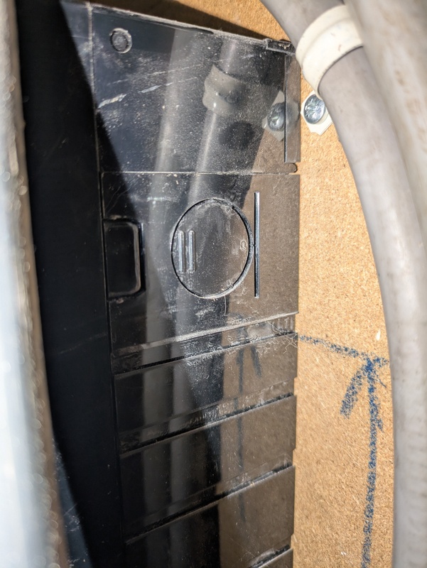

  • elektriekert
  • Laatst online: 14:02
Afbeeldingslocatie: https://tweakers.net/i/SFevBpl84gS5aEJhvvLEua0VtUo=/x800/filters:strip_icc():strip_exif()/f/image/8t1EAgup57YLaGfDxLY4QYTv.jpg?f=fotoalbum_large
Heeft iemand nog tips om de M25 gaten uit een Eaton Systeem 55 makkelijk weg te halen?
Ik kan me vaag herinneren dat ik 4 jaar geleden een paar kleinere gaten in het 'uitbreek' rondje had geboord om er vervolgens met een waterpomptang de rest eruit te breken.
Ik vermoed dat met een goede schroevendraaier en een hamer een paar keer tikken ook zou lukken maar ik wil niet meer afbreken dan nodig.
Een tik tussen die 2 opstaande randjes
