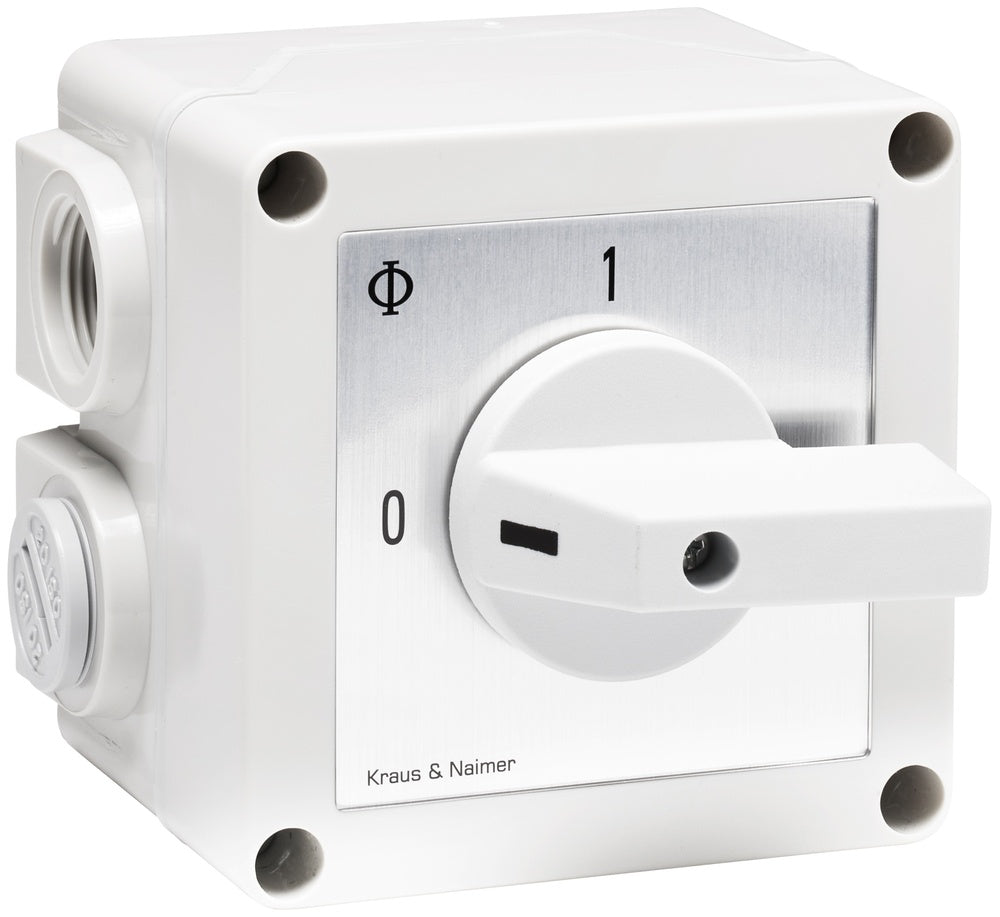

Alumat in de meterkast voor alles buiten.
In meterkast twee lastscheiders ( https://tameson.nl/cdn/sh...8549c316.jpg?v=1718813327 )
1: voortuin
2: achtertuin
In de achtertuin gaat ie naar de schuur, waar nog eens 5 lastscheiders zitten:
