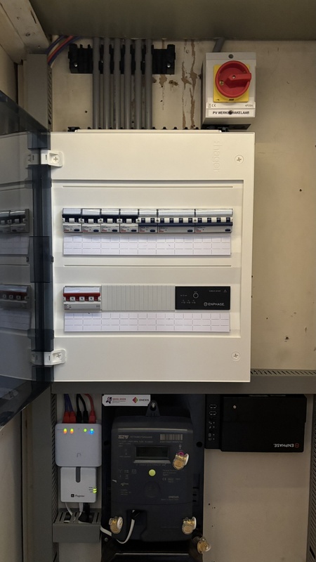

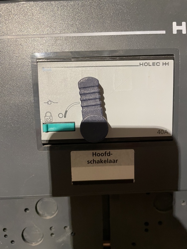

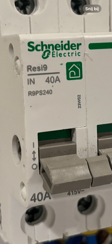

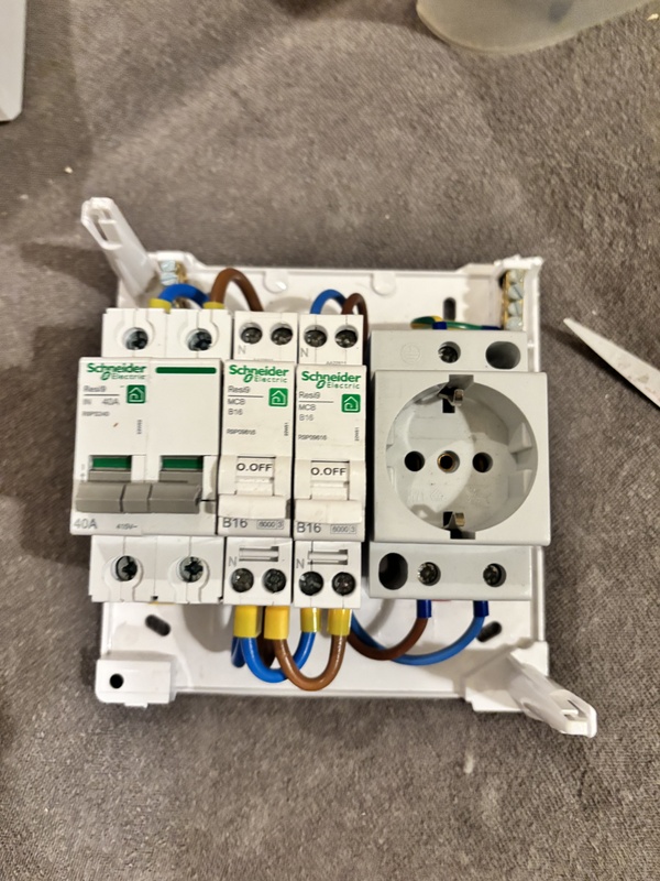

In 2014 was dit de vintage meterkast toen ik nog nergens verstand van had qua elektra.
Afbeeldingslocatie: https://tweakers.net/i/VcDDayzKztmIIR8ge6AA97ESGhM=/x800/filters:strip_icc():strip_exif()/f/image/Qrqr07zOCYaMZWvTSVNXIx8y.jpg?f=fotoalbum_large
Daarna kwam er in 2023 een PV installatie op het dak waar ik samen met iemand de groepenkast heb vervangen voor onderstaand exemplaar met gelijktijdig een uitbreiding van 1 naar 3 fasen.
Afbeeldingslocatie: https://tweakers.net/i/7utZPm13OAd_Zji65BJWAulHqXc=/x800/filters:strip_icc():strip_exif()/f/image/yPkaFW84SAdFyFM2PERolIfX.jpg?f=fotoalbum_large
Dit jaar staat er een nieuwe keuken op de planning met een elektrisch fornuis en een aparte groep voor de oven. Dat ging niet passen in de vernieuwde kast dus heb ik een nieuwe kast gekocht van Hager waar alles wél in past. En gelijk rekening gehouden als er ooit een elektrische auto mocht komen, er is nog ruimte voor een krachtgroep voor een auto lader 8)
Omdat ik deze vervanging helemaal zelf ging doen heb ik ruim de tijd genomen om de meterkast helemaal netjes te maken en overbodige lassen en leidingen te verwijderen. Ik moest 2x nieuwe draden trekken omdat ze te kort waren om rechtstreeks in de groepenkast aan te sluiten, maar ik ben erg blij met het eindresultaat!
Afbeeldingslocatie: https://tweakers.net/i/dXo2Q35HxD01zKgspi0uyDMIWnI=/x800/filters:strip_icc():strip_exif()/f/image/APidZq7YmT7x8up3xRu3UfkV.jpg?f=fotoalbum_large
Afbeeldingslocatie: https://tweakers.net/i/H4mhnCHiI9NJZyHbqG9HjFfpJ4A=/x800/filters:strip_icc():strip_exif()/f/image/qeLsGqasLpuh1BMRuJFeF3vR.jpg?f=fotoalbum_large

@MarkyB wat is het doel van die (PV-)werkschakelaar? Je hebt in de groepenkast toch een automaat?

MarkyB schreef op vrijdag 10 januari 2025 @ 16:59:
Ziet er netjes uit maar valt me wel op dat het lijkt er een half open kabelgoot tussen meterbord en groepenkast zit.
Ik dacht begrepen te hebben dat de groepenkast altijd direct op het meterbord moest aansluiten of dat er wel een verbindingskastje tussen kon maar dat die wel volledig afgesloten moet zijn.
Kan zijn dat de voorkant van de kabelgoot over een dicht kastje loopt wat er nog onder zit maar als het enkel die goot is vraag ik me af of dit zo mag.
Ik tag @Annuk even, dacht dat hij zelf bij een netbeheerder werkt en dit soort aansluitingen plaatst of er op zijn minst veel vanaf weet.

Vliegvlug schreef op zondag 12 januari 2025 @ 09:47:
Scherp! De kabelgoot loopt links en rechts TOT het meterbord, alleen de deksel loopt er overheen om een UTP kabel te verbergen. Het is niet zo dat er ruimte zit tussen het meterbord en de groepenkast.

MarkyB schreef op zondag 12 januari 2025 @ 10:06:
Top, dan heb ik niets gezegd! :)
Slim idee om die deksel van de kabelgoot door te laten lopen voor het verbergen van de netwerkkabel naar de Enphase envoy (y)
(die je daarvoor ook ondersteboven hebt gemonteerd zie ik ;))
Klopt, moet officieel afgesloten zijn, mag evt met draad in buis, en zie heel soms ook wel eens kabel voorbij komen tussen meterbord en HV, maar dat is beide in oude(re) situaties. Tegenwoordig is het meterbord strak tegen verdelerkast aan.
Wat evt een optie is/zou zijn is een 22x11 kastje bovenop het meterbord met een HS, alles wat je namelijk daarna doet is eigen installatie ;)

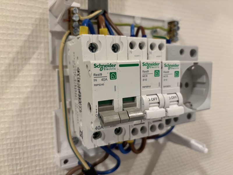

Ik heb pas mijn keuken opgeknapt en hierbij heb ik 2 dubbele inbouwdozen (ABB H251) in de muur geboord en met cement vastgezet. Nadat er gestuct en geverfd is blijkt dat één van de 2 dozen niet helemaal waterpas zit. De schroeven zitten boven/onder in plaats van links-rechts zonder draaibare ring, zodat ik de hoogte van de WCD's niet kan stellen. Heeft iemand hier een goede truc/oplossing voor? Liefst zonder de doos uit te breken en hoger te zetten :)
Het gaat om deze dozen
Afbeeldingslocatie: https://tweakers.net/i/dmfxLkHEXJ0ysn6tVWFKVGgZFA0=/fit-in/4000x4000/filters:no_upscale():strip_exif()/f/image/zQrGcXxIc1em6YN2oXAED8VA.png?f=user_large

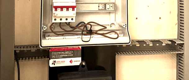

  • Tanuki
Ik heb eindelijk nieuwe zonnepanelen. :) Super fijn!
Meterkast voorheen:
Afbeeldingslocatie: https://tweakers.net/i/zZTvZnMRMvMvx2FmNGIvQfmd954=/x800/filters:strip_icc():strip_exif()/f/image/4ZU17wzXiuHtMsiZ5RBGo7Y8.jpg?f=fotoalbum_large
Meterkast na:
Afbeeldingslocatie: https://tweakers.net/i/J2Z9mnRdwnmqFYuebE1qWzPKdS4=/x800/filters:strip_icc():strip_exif()/f/image/S1ZjKOMG3tODtEWuhtC5WqSq.jpg?f=fotoalbum_large
Nu begin ik me toch een aantal dingen af te vragen; situatie voorheen was relatief simpel. Hoofdschakelaar => kWh meter voor het huis => alle aardlekautomaten. En dan zat de b16 1f automaat (de Teco op de foto, helemaal rechts in de rechterkast) achter een van de aardlekschakelaars.
De nieuwe situatie lijkt wat complexer: Er is gekozen om de aardlekautomaat voor de zonnepanelen (nieuw geplaatst) af te takken vanaf de hoofdschakelaar.
Dus nu is het:
Hoofdschakelaar =>
1. Aardlekautomaat zonnepanelen 3f => kWh meter 3f = zonnepanelen
2. kWh meter 3f => "rest van het huis"
Nu gaat dus de oude kWh meter niet meer alles meten. In feite doet mijn energiemeter van Enexis dit ook al natuurlijk.
De vragen:
1. Klopt deze setup zo? Of moet ik dat toch anders willen?
2. Zijn er mensen met een Growatt omvormer? Want daar kun je namelijk ook een kWh meter (modbus of ct klemmen) koppelen, om de omvormer op de hoogte te stellen van het verbruik / teruglevering. Het lijkt erop(?) dat die kWh meter ook de zonnepanelen "achter zich" moet hebben, wat nu dus niet het geval is.
3. Is er een betere manier om dit aan te sluiten?
5720wp PV, Atlantic Explorer v4 270LC, MHI L/L multisplit, Daikin Altherma 3 L/W WP, gasloos. AquaMQTT pcb nodig?
  • timovd
  • Laatst online: 14:37
timovd
Voorsprong door techniek
@Tanuki met welk doel wil je meten? De netbeheerder meet de som van beiden, dus die gaat niet meer gelijk lopen met de meter naar je eindgroepen. Met de nieuwe setup weet je dus wat je echte verbruik in huis is en niet wat er door de meter gaat.

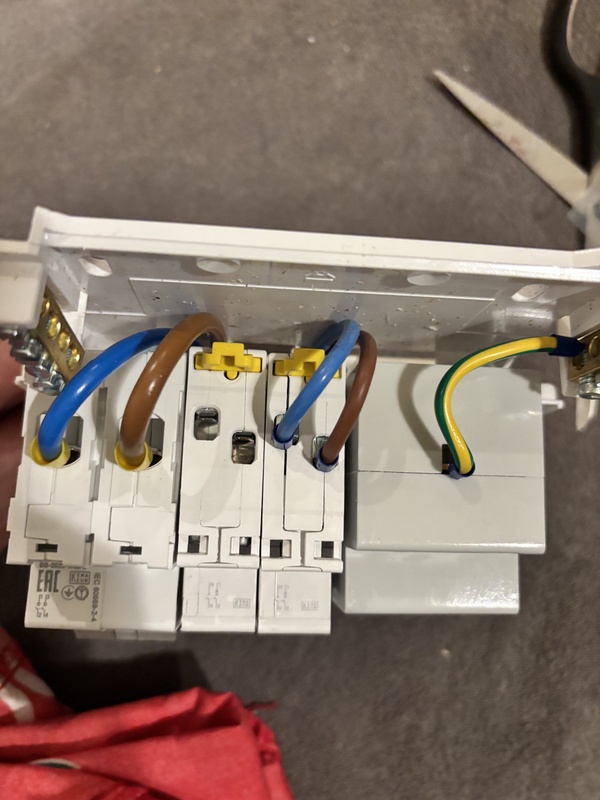

Ik ben bezig met een pv verdeler te plaatsen. Ik wil mijn pv panelen uitbreiden en geen extra kabel trekken. Nu heb ik een pv verdeler gekocht maar er zit geen aansluitschema bij.
Volgens mij komt de kabel van de omvormer bovenin de middelste zekering. Links blauw en rechts bruin.
Onderin de kabel vanuit de bestaande groep. Ook links blauw en rechts bruin.
Vanuit de onderste kabel de geel/groene naar de aarde linksboven. En daarop ook de omvormer aardkabel. Alleen moet de aarde vanuit de wcd dan ook met de aarde links verbonden worden?
Alvast bedankt

  • Tanuki
timovd schreef op dinsdag 14 januari 2025 @ 18:03:
Nouja, dat is denk ik het punt: De digitale meter van Enexis meet idd de som van beiden. Eigenlijk een meting met te weinig details, gezien je daar niet uit haalt wat je intern binnen je groepenkast hebt gesaldeerd.
Daarom heb ik een meter geïnstalleerd tussen de aardlekautomaat en de zonnepanelen, dan zie je in ieder geval wat de zonnepanelen opbrengen.
Daarom heb ik nog een meter tussen de hoofdschakelaar en "al het andere" (vroeg incl zonnepanelen), die "alles" meet. Eigenlijk een kopie van wat de netbeheerder meet. En dan vermoedelijk met andere afwijkingen enz.
Op zich vind ik de huidige setup zoals die er nu in zit niet eens zo verkeerd, ik snap wel waarom het zo gedaan is. Maar volgens mij wil Growatt de meting inclusief hun eigen teruglevering weten. Dus eigenlijk een kWh meter variant (modbus signaal) van wat de digitale meter van Enexis al doet.
Wat dus betekent dat de Growatt omvormer graag een meter tussen hoofdschakelaar en al het andere zou zien. Waarbij al het andere inclusief hemzelf is.
(Ik zal sowieso ook eens posten in het Growatt topic.)

  • Out.of.Control
  • Laatst online: 25-11 21:49
Bensherman schreef op dinsdag 14 januari 2025 @ 19:04:
Alvast bedankt
Het lijkt erop dat er rechtsboven een klein aardrailtje zit, waar ook de aarde van de wcd al op is aangesloten.
Daarop moet dan ook de aarde van de voedende kabel en van de omvormer op worden aangesloten.
  • Bensherman
  • Laatst online: 11-06 21:52
Out.of.Control schreef op dinsdag 14 januari 2025 @ 19:11:
Ja klopt, alleen zit hij zowel links als rechts…ik zou denken dat ik nog een draadje tussen beide moet maken zodat ze allemaal connecten zeg maar.
Afbeeldingslocatie: https://tweakers.net/i/XkmaZODgPYkU3FEOLEACaXARssA=/x800/filters:strip_icc():strip_exif()/f/image/5EXn4YFKpg7oEYsu9juXrcMa.jpg?f=fotoalbum_large
  • Septillion
Septillion
@Bensherman Correct, alleen zelf geen fan van gedeelde aardlekschakelaar. En de omvormer moet dus ook overweg kunnen met 30mA.
Daarnaast moet de boel beneden dus ook wel op orde zijn. Dus is alles beetje up to date? Aardlekschakelaars overal? En indien 1x40A netaansluiting, remautomaat aanwezig?

@Bensherman Correct, alleen zelf geen van van gedeelde aardlekschakelaar. En de omvormer moet dus ook overweg kunnen met 30mA.
Wat bedoel je met “alleen geen van van gedeelde aardlekschakelaar?
Huis is uit 2005, lijkt me prima.
De omvormer staat hieronder….
Afbeeldingslocatie: https://tweakers.net/i/8hN1dWAif7XbVfEPAC4itomhzx4=/x800/filters:strip_icc():strip_exif()/f/image/FJUAz25uHwwNeE4CFzoYGvOp.jpg?f=fotoalbum_large
Afbeeldingslocatie: https://tweakers.net/i/ccLU60ccnRqLhRiMPxDE-f_a7KY=/x800/filters:strip_icc():strip_exif()/f/image/mJKokEJq4U8hZqyKs7K8Ta1l.jpg?f=fotoalbum_large
Afbeeldingslocatie: https://tweakers.net/i/knghjO0SPIfBU6KB9mHPy2kfMuE=/x800/filters:strip_icc():strip_exif()/f/image/98DTOMq5MwVz4J0qNc0lj5ji.jpg?f=fotoalbum_large
  • Septillion
Septillion
@Bensherman Uhhh, mooie typo :+
Maar dat als je een omvormer en een verbruiker op dezelfde aardlekschakaar hangt dat er dan meer lekstroom kan zijn omdat deze van de PV komt. Ook ben je dan afhankelijk van de beveiliging van de omvormer. En PV is wat gevoeliger voor een aardfout dus dan trekt het ook de verbruiker mee. Bij alleen een wasmachine niet zo spannend maar bij grotere onderverdelers wel irritant. Het mag volgens de NEN wel maar dus geen fan.
Qua je installatie, ik zie 3-fase met een 3kW omvermoer dus qua totale stroom zit het dan wel goed, geen REM-automaat nodig. Maar je toont van je eigen installatie alleen je hoofdschakelaar dus hoe up to date je installatie is durf ik niet te zeggen.
  • Bensherman
Afbeeldingslocatie: https://tweakers.net/i/nY9B8q95P_SxEbSYCHNCBQj-Z3s=/x800/filters:strip_exif()/f/image/p7nUIlNOeKBLoOfFjKUilvqw.png?f=fotoalbum_large
Afbeeldingslocatie: https://tweakers.net/i/sEY4yeHLPNRTUkUGC6CKrAviACM=/800x/filters:strip_icc():strip_exif()/f/image/oGroxOXwRokzx8SaBaWK8KC8.jpg?f=fotoalbum_large
Afbeeldingslocatie: https://tweakers.net/i/WjuAvfqMvbWZ-yTOQn_Q-uP9LBE=/800x/filters:strip_icc():strip_exif()/f/image/HTJzt5FvEqgaJNe4cV9Vu93n.jpg?f=fotoalbum_large
Heb het nu zo opgelost.

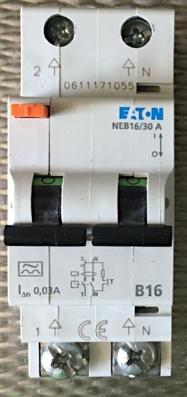

Xander
Deze aardlekautomaten zijn waarschijnlijk unidirectioneel.
Afbeeldingslocatie: https://tweakers.net/i/OKmR6btqlRptKFEoANx1njB3KHY=/fit-in/4920x3264/filters:max_bytes(3145728):no_upscale():strip_icc():strip_exif()/f/image/P57vJaGT7msrZra1hkiG3mxq.jpg?f=user_large
Te zien aan de pijlen die bij de contacten staan. Mits jij inderdaad dezelfde hebt dan.
Voor PV mag je alleen bidirectionele aardlekautomaten gebruiken. In het vorige deel van deze topicreeks is daarveel over geschreven, bijvoorbeeld: Juerd in "Het grote topic voor Elektra huisinstallaties - Deel 2"
  • Bensherman
Xander schreef op dinsdag 14 januari 2025 @ 21:05:
Ik zie alleen pijlen naar 2 kanten op de schakelaar staan bij mij.
Afbeeldingslocatie: https://tweakers.net/i/c8bxDkApOAQ2Ab2HKGcoBrb_bCM=/x800/filters:strip_exif()/f/image/C9ua8XhRiHPKiJsjBy34Y46e.png?f=fotoalbum_large

Bensherman schreef op dinsdag 14 januari 2025 @ 22:08:
Ah ok…dacht dat je het over “mijn” kast had. 👍
Ja dit is toch jouw kast? :?
Achter die aardlekautomaten mag je dus (hoogstwaarschijnlijk, als ik de goede voor me heb) geen PV aansluiten. Ook niet met een PV-verdeler ertussen.

  • Laatst online: 11:15

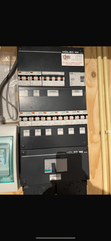

Binnenkort gaan wij verhuizen en laten we een nieuwe keuken plaatsen waarvoor we een nieuwe groep nodig hebben, huidige situatie is gas. Volgens mij is er echter geen ruimte meer hiervoor in de groepenkast. Zou dat makkelijk in een apart kastje kunnen net als de zonnepanelen of moet de groepenkast hiervoor vervangen worden? Dat zou mij wel een uitdaging lijken want op de gebruikelijke plek tussen de leidingen uit het plafond en de meter is weinig verticale ruimte. De dikke grijze buis die naar beneden loopt links van de meter is volgens mij van de laadpaal maar daar is in theorie nog wel plek.
De foto is helaas een beetje wazig.
Members only:
[ Voor 6% gewijzigd door Penait1 op 17-01-2025 09:17 ]
  • timovd
timovd
@Penait1 Zeeën aan ruimte. Je kunt buisjes inkorten en de wcd verplaatsen of de linker kast vervangen voor een kast van 2 rijen hoog en dan de bovenste rij laten aansluiten op de rij van de kast boven de meter.
  • jadjong
Trek die zooi van de zonnepanelen er af en bouw dat samen met de nieuwe groep in een nieuwe mooie kast.
  • devriesjande
  • Laatst online: 13:33
Boven en onder de linker kast is ruimte genoeg voor uitbreiding.
De foto is inderdaad niet echt scherp.
Ik denk dat er links een automaat en aardlekschakelaar zitten t.b.v. de laadpaal. Dit kan je ook combineren in een aardlekautomaat. En dan heb je ruimte voor een aardlekautomaat t.b.v. je kookplaat.
[ Voor 65% gewijzigd door devriesjande op 17-01-2025 14:19 ]

Eaton heeft twee verschillende 1-fase aardlekschakelaars voor huis-, tuin- en keukengebruik:
https://www.elektramat.nl...ig-40a-30ma-type-a-274040
https://www.elektramat.nl...g-40a-30ma-type-a-1742424
Na een lang traject van het raadplegen van data sheets, het stellen van vragen aan leveranciers, veel ontwijkende kastje-naar-de-muur ervaringen ben ik er achter wat het verschil is (de gegevens op de website van Elektramat zijn recentelijk bijgewerkt naar aanleiding van mijn vragen).
De eerste, goedkopere heeft een verliesvermogen van 7,8 Watt.
De tweede, duurdere heeft een verliesvermogen van 0 Watt.
Edit: dit blijkt niet waar te zijn, zie verdere berichten.
Ik vind 7,8 Watt verliest enorm voor een aardlekschakelaar. Ik heb er twee, voor 8 reguliere groepen. Dat zou 2 x 7,8 x 24 = 374 Wh per etmaal betekenen. En dat is nog zonder twee zonnegroepen en de 3 fase aardlekschakelaars van de kookgroep en de buitengroep.
Omdat ik er maar niet achter kon komen wat het verschil was ben ik voor de goedkopere gegaan maar daar heb ik nu spijt van. Dit is meer dan een beetje sluipverbruik.
Is die 7,8 Watt inderdaad absoluut, onafhankelijk van de belasting? Begrijp ik dit wel goed? Ik wil het niet geloven.
  • jadjong
Nee, die is bij max vermogen.
Rated operational current for specified heat dissipation (In)
40 A
Is het verschil dat je bij de ene draadjes krijgt en bij de andere niet?
  • Martin M
  • Registratie: Mei 2015
  • Laatst online: 15:05
jadjong schreef op vrijdag 17 januari 2025 @ 22:09:
Nee dat is die "flex" lijn. Voor extra draadjes betaal je minder (?!). En die sloop je er vervolgens zelf weer af want het is 4 mm² en als je je hele kast met 6 mm² uitvoert wil je dat niet.
Maar bedankt, als het bij 40 A belasting is en het is min of meer lineair dan ben ik helemaal gerustgesteld. Wel raar dat ze dat dan niet in W/W opgeven.
[ Voor 4% gewijzigd door Martin M op 17-01-2025 22:43 ]
  • Annuk
  • Laatst online: 15:20
Annuk
Martin M schreef op vrijdag 17 januari 2025 @ 22:29:
Maar bedankt, als het bij 40 A belsting is en het is min of meer lineair dan ben ik helemaal gerustgesteld. Wel raar dat ze dat dan niet in W/W opgeven.
Dieper in de datasheets van Eaton gedoken, beide tot 5,8W hitte dispensatie afhankelijk van de Amperes (tot 40A dus en daarbij ongeveer 5,8W).
Oftewel zelfde dispensatie dus gewoon de goedkoopste pakken
  • Martin M
Annuk schreef op vrijdag 17 januari 2025 @ 22:41:
Ik neem aan dat je dissipatie bedoelt :) . Heb je een linkje? Ik kreeg van Elektramat uiteindelijk een geknipt en geplakt tabelletje in een email met typenummers die wel overeenkwamen met de fabrikantnummers van die dingen. De bron was onduidelijk maar zij hebben dat vast ook niet zelf verzonnen. Daarin stond ook die respectievelijke 7,8 en 0 W verliesvermogen.
Als jij de juiste gegevens hebt gezien blijft de vraag wat het verschil is.
  • Annuk
Annuk
Martin M schreef op vrijdag 17 januari 2025 @ 23:04:
https://www.eaton.com/nl/nl-nl/skuPage.274040.html
Die had ik nog open staan, de ander was al weer weg, maar stond ook 5,8W
  • onetime
onetime
@Martin M Op de site van Elektramat zijn ze in ieder geval allebei met dezelfde nummertjes op de foto's...
  • Trilliwilli
  • Registratie: September 2018
  • Laatst online: 15:30
Martin M schreef op vrijdag 17 januari 2025 @ 21:51:
Als ik de typenummers van Eaton op de Eaton website invoer kom ik op dezelfde aardlekschakelaar uit, namelijk de PFIM-40-2-003-A-MB.
Alleen de 274040 is zonder draden, de 1742424 is met draden en dan is het typenummer PFIM-40-2-003-A-MB-FLO, dus alleen de toevoeging FLO vanwege de draden.
Als Elektramat een verliesvermogen van 0 opgeeft zou ik dit sowieso wantrouwen want dat kan helemaal niet. Dan zitten ze zelf te knoeien met de gegevens.
Gewoon de goedkoopste bestellen (274040) bij Sander Vunderink, daar is die hetzelfde geprijsd.
Met vriendelijke groet, William. "Gentlemen, each of us must dance to his own tune." - Major Winchester in M*A*S*H episode "Morale Victory"
  • Septillion
Septillion
@Trilliwilli Met je eens, zijn volgens mij dezelfde unit maar dan met of zonder kabels.
Maar denk dat de verwarring komt omdat de specs van de PFIM-40-2-003-A-MB-FLO bij Eaton ook niet compleet zijn. Die noemt alleen "Power loss" waar het bij de PFIM-40-2-003-A-MB uitgesplitst staat in "Heat dissipation per pole" en "Equipment heat dissipation" die 0W en 5,8W respectievelijk zijn. Bij de FLO lijkt dus alleen het verlies over de contacten overgenomen.
  • Martin M
Trilliwilli schreef op zaterdag 18 januari 2025 @ 08:50:
Er is ook een FLN variant. De O en N zouden staan voor onder en naast. Ik heb deze webshop gevonden die alle varianten biedt voor een exorbitante prijs (wel in de aanbieding, sterk afgeprijsd, wees er snel bij) maar voor dat geld wel hele duidelijke plaatjes heeft die de verschillen goed illustreren:
https://www.klusspullen.n...n/eaton-aardlekschakelaar
Als je doorklikt krijg je ook een tekening van een praktische montagesituatie te zien.
De conclusie (die @Annuk ook al trok) moet dan zijn dat je extra betaalt voor 4 voorgemonteerde draadjes die voor de FLN iets langer zijn dan voor de FLO. En dat het verlies meevalt omdat dit evenredig is met de stroom die er loopt. Ik heb de waarde 5,8 in de data sheet gezien. Nergens staat 7,8. Misschien heeft de mevrouw van Elektramat de getallen van boven doorgekregen of stond haar bril niet goed.
