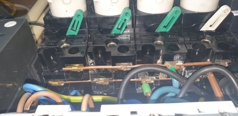

Moet bij iemand een groepenkast gaan renoveren en ben nu een bestellijst aanmaken.
Een en ander gesmolten o.a. de houder van een 4p Aansluitblok. Nu voorlopig omzeilt zodat er licht is en wat automaten vervangen.
Weet iemand of er ergens het oude model ABB Haf basisrek 1 rij te bestellen is? Bij vunderinck en elektramat zie ik alleen de nieuwe en zo te zien gaan die niet passen, of weet iemand of ze wel passen.
Twee vragen over adereindhulzen; heb 6mm2 hulzen , maar bij twee ABB bestaande en drie nieuwe ABB automaten ( zitten op een andere rij ) wil ik kijken naar 2 stuks twee polig kamrail om te gebruiken en bij de andere 2x drie polige kamrail, maar in beide rijen moet er in 1 automaat aders van 6mm2 met adereindhuls komen. Gaat dat werken; verdringen de kapjes elkaar?
Als ik een dubbele (twin) adereindhuls neem voor 2x 6mm2 aders welke maat twin huls moet er gebruikt worden? Enkele 6mm hulzen zat gebruikt maar nooit dubbele.

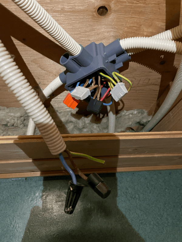

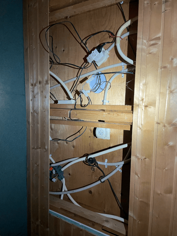

In mijn badkamer werkt de aarding in mijn stopcontact niet. Het heeft de geel/groene kabel, die prima is aangesloten, maar het werkt niet. Er werd mij verteld dat ik moest kijken waar deze kabel misschien op een andere plek was losgekoppeld. Dus ik heb de meeste lampen en stopcontacten in de buurt bekeken en overal waar de geel/groene kabel zat, werkte hij of was hij aangesloten met een lasdop.
Zijn er andere technieken die ik kan gebruiken om vast te stellen waar het probleem zit?

@carefree7 Je kan beginnen met kijken waar in de badkamer een aarding punt zit ( radiator, staafje met aardkabel, cv buis met aardings klem), lange ader eraan en dan meten met je ohm meter of ze met elkaar verbonden zijn. Soms na een renovatie in de goede oude tijd gebeurde er vreemde dingen........
  • Xander
  • Laatst online: 17:49
Xander
Lord Anubis schreef op woensdag 22 januari 2025 @ 17:55:
Dat oude model ga je niet meer nieuw kunnen kopen natuurlijk. Misschien marktplaats als je het echt wilt?
Het nieuwe model basisrek past wel in een oude kast, aangenomen dat deze slechts 1 generatie ouder is, alleen past een oud busboard niet in een nieuw basisrek. Is het wel een busboard kast trouwens, aangezien je het ook over kamrails en 6mm² hulzen hebt?
Heb je een foto toevallig?
Ik snap niet zo goed wat je bedoelt geloof ik. Welk model automaten en kamrails gaat dit überhaupt over?
Voor 2x6mm² gebruik je gewoon dubbele hulzen voor 6mm².

Oke, en is het niet mogelijk dat er geen aardingsstaaf in de badkamer is? Kan de geel/groene kabel niet gewoon uit een andere kamer komen?

Hoe heb je gemeten of de aarding werkt? Waar krijgt het stopcontact zijn voeding vandaan? Daar zou de aarde ook vandaan moeten komen.

carefree7 schreef op woensdag 22 januari 2025 @ 18:27:
Kan zeker, maar gaf alleen aan wat een volgende stap kon zijn.
Anders wordt het uitzoeken waar de andere aders vandaan komen en of daar er een aarde draad bij loopt; eigenlijk zoals grik schreef.
Als ik het goed begrijp moet de bruine draad naar de massapin ~230V zijn en de neutrale draad naar de massapin niets. In mijn geval geven beide scenario's ~6V aan.

Oké, naast het stopcontact aan het plafond zitten 3 kleine 3W plafondlampen, dus ik besloot het plafond open te maken en te kijken.
Ik had niet verwacht dat ik zoveel spullen zou zien. Ik zie ook een zwarte losgekoppelde draad en een geel/groene. Is het veilig om geel/groen te verbinden met de rest van de aardedraden om te zien of dit het probleem verhelpt?
Oh en volgens mij zie ik ook aardedraden! Dus je had gelijk.
Afbeeldingslocatie: https://tweakers.net/i/5KqlAkl12ph6y5wmLaIv8uqB3OE=/x800/filters:gifsicle():strip_exif()/f/image/v1sB2AJi3e7ssCm92Ao7iobo.gif?f=fotoalbum_large
Afbeeldingslocatie: https://tweakers.net/i/4R8mJi2JIs82XRdfTEJN0HUplo0=/x800/filters:gifsicle():strip_exif()/f/image/i62IlTWuh7Y6uJPwdUJjaGpO.gif?f=fotoalbum_large

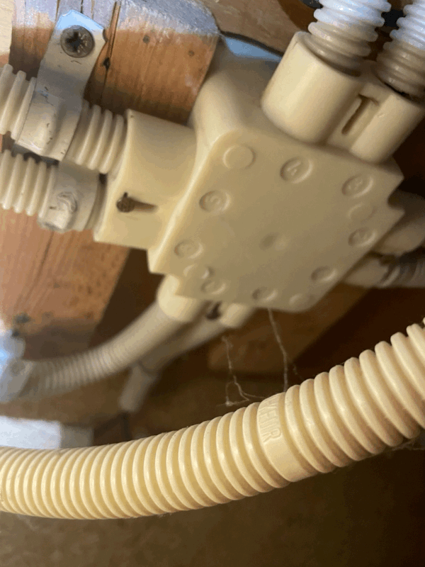

In het plafond van mijn badkamer heeft een van de lasdozen waar alles op aangesloten wordt geen afdekking met schroeven en lijkt zelfs niet verwijderd te kunnen worden. Het plastic waar de kabels op aansluiten gaat er helemaal omheen dus het lijkt er niet op dat iemand hier ooit van onderaf bij heeft gekund. Is het mogelijk dat het van bovenaf bereikbaar is, ook al zitten alle kabels beneden?
Iemand een idee hoe ik dit kan openen zonder alles te beschadigen?

carefree7 schreef op woensdag 22 januari 2025 @ 22:45:
Ik vermoed van bovenaf of mogelijk de buis-beugels loshalen en de doos naar beneden trekken, aangezien het allemaal flex lijkt moet dat mogelijk zijn.
  • Septillion
  • Laatst online: 18:19
Septillion
@carefree7 Ziet er voor mij ook uit als op zijn kop geplaatst. Dus opening aan de bovenkant. Je zou hem dus wel wat naar beneden kunnen trekken maar lijkt me dat iemand er van boven bij kon toen deze geplaatst is.

Annuk schreef op woensdag 22 januari 2025 @ 22:58:
Wel alvast even een nieuwe doos halen, met wat moffen en wat verse stukjes flex. Dit is oud en dus kei broos/hard. Als je hier aan gaat wrikken breekt er flex of de centraaldoos zelf waarschijnlijk.
Zolang je even de groep afschakelt is er niet zoveel aan de hand natuurlijk. :Y)
Septillion schreef op donderdag 23 januari 2025 @ 01:23:
Ik heb alle steunen verwijderd en het zal bijna onmogelijk zijn om hem om te draaien omdat de kabels aan de zijkant vrij strak zitten, maar ik zie dat er een uitsparing in het plafond zit met een deksel erop, dus ik ben er vrij zeker van dat hij van bovenaf is geïnstalleerd. Echt raar, want nu is het daar een attick en geen toegang.
Misschien boor ik gewoon een klein gat en gebruik ik een kniptang om de opening van onderaf te knippen. Ik moet het echt openmaken, want de installatie in dit huis is nogal onveilig. Als ik bijvoorbeeld de badkamergroep loskoppel, dan blijft het stopcontact van de badkamer nog steeds onder spanning staan.
AtomicShockwave schreef op donderdag 23 januari 2025 @ 07:36:
Maar hoe stel je voor om deze doos te vervangen als ik niet bij de kabelaansluitingen van onderaf kan. Als ik kabels afknip, zijn ze te kort en moet ik alles opnieuw bedraden.
grlk schreef op woensdag 22 januari 2025 @ 19:34:
@carefree7 Het is inderdaad nogal een rommeltje. De aardleidingen kan je aan elkaar verbinden, vervang dan ook de driewegstekker door een vaste verbinding. Vonkende elektra en hout zijn geen goede combi.
Dus ik heb de geel/groene strook aangesloten en nu werkt aarding in stopcontacten in de badkamer, dus dat is mooi!
Ik heb ook de bruine strook met de rest van het bruin verbonden, maar ik weet niet zeker of ik dat moet doen, ik heb nog geen verschil gemerkt.
Ook als ik de groep uitschakel, en er is geen stroom in het stopcontact, laat het testen van dat stopcontact tussen bruin en blauw continuïteit zien. Is dit normaal?

Als je alle toevoerleidingen los krijgt. Proberen om de hele centraaldoos omlaag te wrikken. Ram er desnoods een grote schroevendraaier langs. Met geweld dus >:)
Dan kun je er van boven bij. Alle lasdoppen er af. alle leidingen los. En een nieuwe goed installeren.
[ Voor 10% gewijzigd door AtomicShockwave op 23-01-2025 08:08 ]

carefree7 schreef op donderdag 23 januari 2025 @ 07:55:
Als je tenminste 1 buis kunt volgen naar b.v. een wcd dan kan je daar een duspol in drukken, groep afschakelen, en dan met gepast grof geweld (zoals @AtomicShockwave al zegt) los wrikken, dan is de doos spanningsloos (aanname) en kan je zonder te knippen de boel los koppelen (wel nog even voor de zekerheid testen).
Daarna de oude flexbuisjes even verlengen met sokjes en stukjes flex (er van uitgaande dat de boel breekt omdat het broos is) en een nieuwe centraaldoos plaatsen met de opening naar beneden.
Wat betreft de badkamer groep loskoppelen en alsnog een wcd hebben waar spanning op blijft staan is niet zo vreemd in oudere woningen, vaak werd er wel "gemixt" (en nog wel) in ruimtes zodat niet alles compleet spanningsloos wordt.
