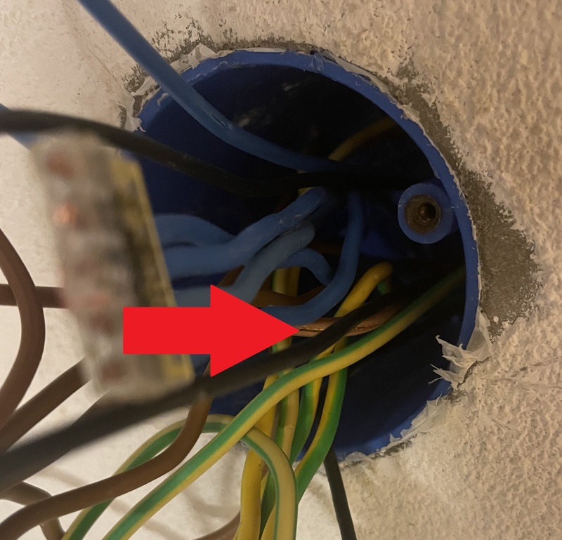

Copitano schreef op woensdag 30 juli 2025 @ 01:40:
Ik heb het alsvolgt opgelost:
  • Lamp en deksel van de centraaldoos in het plafond gedemonteerd
  • Draden ca. 50 cm teruggetrokken uit de centraaldoos (Dat ging nog lang niet zo makkelijk. Een voor een lukt uiteindelijk wel.)
  • Met zo'n wurgdraadje bedoeld voor het doorzagen van pvc rioolbuis voorzichtig een groefje om de buis heen gezaagd
  • Buis afgebroken. (Niet helemaal perfect recht afgebroken, maar ging voldoende in de tule van de inbouwdoos)
  • Draden weer een voor een teruggetrokken
De isolatie van de draden was weliswaar onbeschadigd, maar ik heb ze toch allemaal afgeknipt en met lasklemmen doorverbonden in verschillende richtingen. Inbouwdoos wel een beetje vol, maar het paste precies :)
Het smeerwerk moet ik nog even fatsoeneren. Met het snelgips moest ik net even te snel werken, maar dat komt helemaal goed met een beetje Roodband.
Alle andere meedenkers ook bedankt voor jullie suggesties :Y
Die losse draden zijn nog niet aangesloten ;) Het is overigens niet de zelfde leiding van de vorige foto.. Die is namelijk wel al aangesloten via een dubbele tule aan de bovenkant van de doos. De leiding die je nu ziet gaat naar een nieuw te plaatsen centraaldoos in het toilet dat onder de trap gaat komen.

Tijdens het renoveren van mijn badkamer weer een pareltje beunwerk van de vorige bewoner tegengekomen.
Ik wilde een nieuwe schakeldraad naar de lichtschakelaar trekken. Vanuit de centraaldoos vertrokken vier draden. In de inbouwdoos van de schakelaar kwamen er 7 draden uit… er moest dus ergens nog een verborgen lasdoos zitten.
En jawel…
Members only:
Met als bonus nog een losliggende nul in de lasdoos… :(
[ Voor 24% gewijzigd door Ethiron op 08-08-2025 10:41 ]

Ethiron schreef op vrijdag 8 augustus 2025 @ 10:36:
Wel knap dat-ie 7 draden door één zo'n buisje heeft gekregen.

  • Ethiron
  • Registratie: November 2016
Ethiron
Advocatus diaboli
FredvZ schreef op vrijdag 8 augustus 2025 @ 11:26:
Inderdaad.. in een 16mm buis zat 2x 2,5 (fase en nul) en 5x 1,5 (schakeldraden).
Er zat een dubbele schakelaar in voor twee lampen in de badkamer (fase + 2 schakeldraden) en de schakelaar ernaast was een hotelschakeling voor het licht op de overloop van de zolder (3 schakeldraden)
De nuldraad was ongebruikt (de losliggende nul in de lasdoos).
Uiteindelijk ben ik in de badkamer terugggegaan naar parallel geschakelde spotjes, dus daardoor kon één schakeldraad verwijderd worden.
Voor de wisselschakelaar heb ik besloten om aansluiting van de twee schakelaars om te draaien: dus de schakelaar op zolder heeft nu drie schakeldraden i.p.v. twee met een fase.
Daardoor kon ik bij de schakelaar naast de badkamer nog een schakeldraad verwijderen en de fase doorlussen van de linkerschakelaar.
Uiteindelijk nog de nul verwijderd en nu zitten er keurig 4 draden in de 16mm buis.
