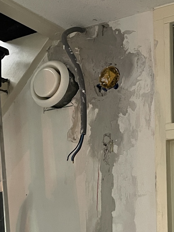

Ik hoop dat dit het juiste forum is om mijn vraag te stellen.
Eerst maar even een foto van de situatie.
Afbeeldingslocatie: https://tweakers.net/i/vHfIMuX1eo3Jv3Rdlq0nZIbSsKQ=/x800/filters:strip_icc():strip_exif()/f/image/aQ2uPzVvI9lsLhXZCk4UOKnr.jpg?f=fotoalbum_large
In de bestaande leiding wil ik een extra inbouwdoos maken. De buis naar beneden gaat naar een combi dubbele schakelaar met stopcontact. In de buis zitten: fase, nul, aarde en twee schakeldraden. De schakeldraden schakelen twee lampen in de ruimte ernaast. De ruimte is nu zo gesplitst dat de verlichting die aan en van de schakeldraden hangt in aparte ruimte met een eigen toegang. Ik wil die schakeldraad dus verleggen en tevens voor de nieuw gemaakte ruimte een schakelaar met wcd monteren. De grijze flexleiding is bedoeld voor het verleggen. Vanaf de bestaande combi wil ik ook nog een nieuw lichtpunt maken onder de trap, waar een nieuw te maken toilet gepland is. Ofwel vanuit de nieuw te plaatsen inbouwdoos, ofwel met een eigen pijp als de eerste teveel draden oplevert voor één 16 mm pijp.
Nu mijn vraag:
Is er een manier om de bestaande pijp naar de bestaande combi ter plaatse van de nieuw te plaatsen inbouwdoos in te korten zonder de draden te beschadigen? (Uiteraard spanningloos ;) ) Of ben ik veroordeeld om met gezonde tegenzin allemaal nieuw draden te moeten trekken?
Elga | Valliant eco TEC plus VHR 30-34/5-5L | Kamstrup 602 |Nodo OTGW | Raspberry Pi 3B+/4B+|RFXcom rfxtrx433xl | UniFi netwerk | PVoutput 8.625 kWp
  • onetime
onetime
@Copitano Aan één van de twee kanten van de pijp de draden losmaken en terugtrekken naar waar je de pijp onderbreekt en dan uit de inbouwdoos laten hangen totdat je de pijpen en doos hebt geplaatst en dan de draden terug erin trekken.

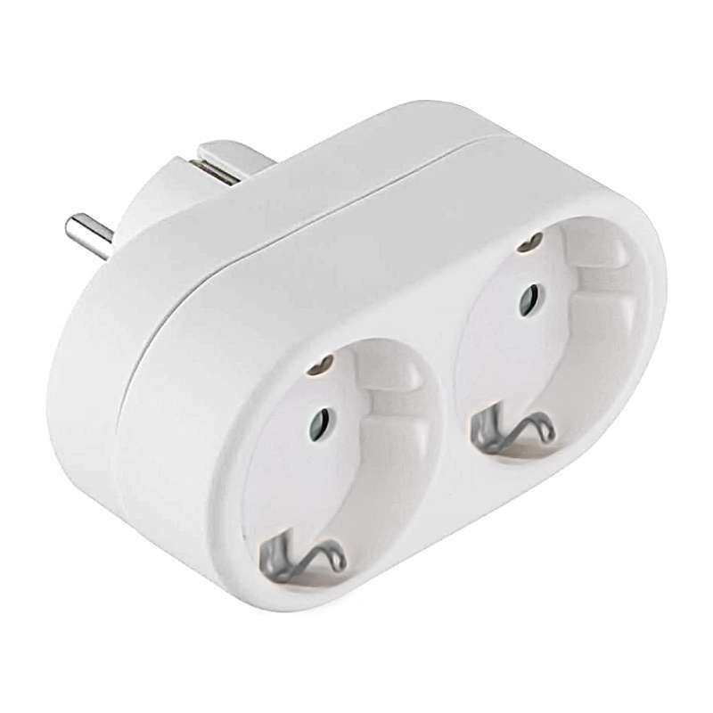

Dan moet je uitwijken naar geaarde tweeweg splitters:
Nederlandse geaarde splitter
Die echt onnodig veel ruimte innemen en bij een dubbel stopcontact ook nog eens de naastliggende kunnen blokkeren afhankelijk van de oriëntatie van de splitter of de stopcontacten.
[Afbeelding: Nederlandse geaarde splitter]

Uit dezelfde serie, weggewerkt achter een gipswandje:
Afbeeldingslocatie: https://tweakers.net/i/bQ5rZ4aP24eaTT6-yY560y1E9aA=/x800/filters:strip_icc():strip_exif()/f/image/b1vTOtVLpYeHAFrW7VKxOwAc.jpg?f=fotoalbum_large
En zonder mantelbuis door een betonnen blok, net als de koperen hoofdwaterleiding en meerlagenbuis voor warm en koud water.
Afbeeldingslocatie: https://tweakers.net/i/CdBzqg8ywoz77HEQ78KwWC-iOC0=/x800/filters:strip_icc():strip_exif()/f/image/QPkpifa9Iz4Pdmc2KH9lNRsI.jpg?f=fotoalbum_large

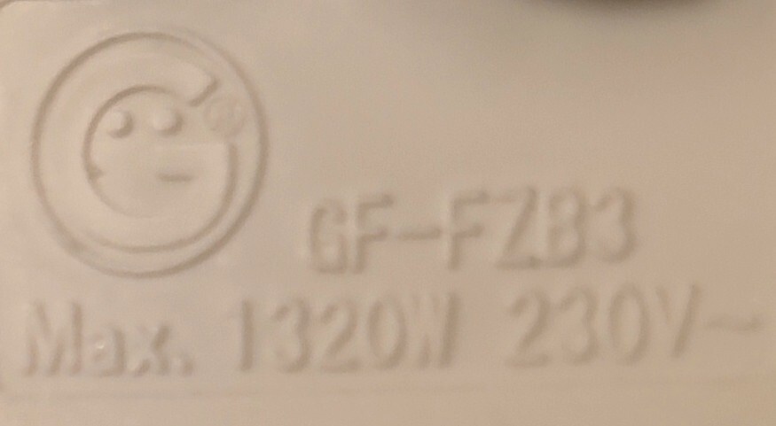

  • Out.of.Control
  • Laatst online: 20:58
Die dunne pootjes zijn voor stekkers met een lagere maximale stroom. Ik weet niet precies wat dat maximum is, iets van 8A dacht ik Niet dus, 2,5 A.
Er zijn dus ook speciale WCD's met kleinere gaatjes, zoals dit soort splitters. Dat passen de normale stekkers met dikkere pootjes dus ook niet in.
[ Voor 4% gewijzigd door Out.of.Control op 29-07-2025 20:23 ]
  • onetime
onetime
@Out.of.Control Weet je dat ergens gedocumenteerd?
  • Out.of.Control
Even googelen naar CEE 7/16 levert wel het een en ander op, ik weet geen officiële openbare bron.
En ik zie dat het maximaal 2,5 A is, geen 8 A wat ik hierboven noemde.

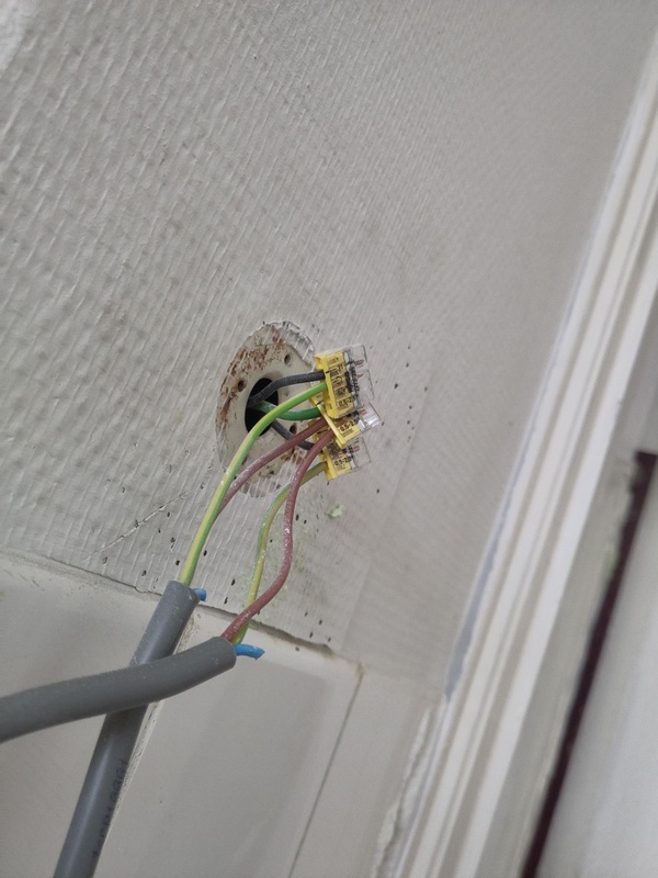

Ik heb het alsvolgt opgelost:
  • Lamp en deksel van de centraaldoos in het plafond gedemonteerd
  • Draden ca. 50 cm teruggetrokken uit de centraaldoos (Dat ging nog lang niet zo makkelijk. Een voor een lukt uiteindelijk wel.)
  • Met zo'n wurgdraadje bedoeld voor het doorzagen van pvc rioolbuis voorzichtig een groefje om de buis heen gezaagd
  • Buis afgebroken. (Niet helemaal perfect recht afgebroken, maar ging voldoende in de tule van de inbouwdoos)
  • Draden weer een voor een teruggetrokken
De isolatie van de draden was weliswaar onbeschadigd, maar ik heb ze toch allemaal afgeknipt en met lasklemmen doorverbonden in verschillende richtingen. Inbouwdoos wel een beetje vol, maar het paste precies :)
Het smeerwerk moet ik nog even fatsoeneren. Met het snelgips moest ik net even te snel werken, maar dat komt helemaal goed met een beetje Roodband.
Alle andere meedenkers ook bedankt voor jullie suggesties :Y

  • Juerd
  • Laatst online: 23:00
Juerd
Tja, die voldoen volgens mij aan geen enkele norm. Ik vermoed dat 't twijfelachtige import uit China is en misschien zelfs niet eens gemaakt voor de Europese markt.
Een splitter moet altijd de volledige dikte (4,8 mm) aan pinnen hebben, omdat elk van de platte contactdozen 2,5 A mag hebben en de dunne pinnen (4 mm) ook maar tot 2,5 gaan. Omdat 5 > 2,5 kan dat dus niet.

  • Andrehj
Op LinkedIn kwam ik een mooie post tegen met een meterkast die niet zo netjes was afgewerkt:
Afbeeldingslocatie: https://media.licdn.com/dms/image/v2/D4E22AQGLusKl6yrDcg/feedshare-shrink_2048_1536/B4EZg2yuFpGcAs-/0/1753265923105?e=1756944000&v=beta&t=eQZMPpo53lhYGdKmIe56kZeDnv_-69w2jDuqbYbPKAQ
:X
(Ter leering ende vermaeck)
  • Septillion
  • Laatst online: 22:51
Septillion
Lijkt er bijna op dat iemand dat gedaan heeft of anderszins heeft zitten klooien. Want schroef deel van de wartel zit er gewoon op. En het blote koper lijkt me op het eerste gezicht een ongebruikte ader.
  • Remc0_
  • Registratie: Juni 2018
  • Laatst online: 20:52
Andrehj schreef op woensdag 30 juli 2025 @ 19:32:
:X
Naja niets meer aan doen toch. Valt me mee dat er wel de juiste kleur tape is gebruikt.

Juerd schreef op woensdag 30 juli 2025 @ 15:27:
Ik weet wel zeker dat ik het niet zelf uit China heb laten overkomen en als ik zou moeten gokken komt die splitter uit een franse supermarche want daar ging ik vroeger veel op vakantie.
Er staan geen keurmerken of iets op, enkel een logo van een G met twee puntjes en een ® symbool, een type aanduiding GF-FZB3 en dat hij Max. 1320W 230V~ aankan, 6A dus:
Slechte ongeaarde driewegsplitter - markeringen
Heb het logo en het typenummer niet kunnen herleiden tot een merk helaas.
Heb hier geen schuifmaat bij de hand maar zo op het ook zijn de pinnen van de splitter even dik als die van die standaard platte stekkers waar inderdaad 2.5A op vermeld staat.
Wel valt me op dat de metalen uiteinden bij de splitter zeker 2mm korter zijn, wat goed zou kunnen verklaren waarom hij geen goed contact maakt wanneer hij helemaal in een stopcontact wordt geduwd maar pas als hij een klein stukje wordt teruggetrokken.
