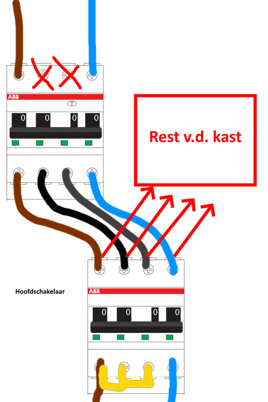

Betreffende een: DS203NC via https://search.abb.com/li...mentPartId=&Action=Launch
Afbeeldingslocatie: https://tweakers.net/i/G57iS9Xhpz_lKZkhz7327KzsSIg=/800x/filters:strip_exif()/f/image/zeHufTft8H6ZhCbabTYVtInu.png?f=fotoalbum_large
Interpreteer ik het testschema op deze manier goed:
  • test gaat tussen de 2e en 3e aansluiting en werkt alleen als je hier 3-fasen op hebt aangesloten
  • bij het tijdelijk gebruiken van een brug (op de hoofdschakelaar) in een 3-fase kast op 1-fase aansluiting (voor een verzwaring) zal er geen kortsluiting tussen 2 en 3 zijn met de testknop doordat het dezelfde fase betreft

@True Kortsluiting zou ik het niet willen noemen met zo'n weerstand er tussen. Maar verder correct ja.

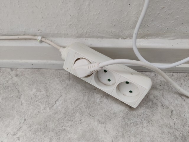

Een heel ander ding trouwens, afgelopen weekend was ik aan het helpen met zoeken van een fout in een elektrische installatie - blijkbaar had de vorige bewoner ooit door een buis geboord en omdat enkel de fase defect was de fase op een andere manier naar de groep gebracht. Hierdoor hadden we 1 buis met de aangesloten nul en PE en een andere buis (waarvan we niet wisten waar die heen ging) met de fase.
Ik heb 10 minuten in de trapkast gestaan en mijn hoofd gebroken over het feit waarom ik met mijn Duspol een weerstand/circuit aan het meten was tussen de nul en de fase op een WCD. Totdat ik mij bedacht dat de verlichting werkt middels een omgekeerde drukknop op de deur: deur open, drukknop gaat uit en circuit.
Uiteindelijk bleek de fase in de aanbouw aangesloten te zijn op een WCD waar de draad van was losgeschoten .. natuurlijk ook nog een elektabuis die op ongeveer 1,5m hoogte uit de spouw kwam en daarna tot 30 cm WCD hoogte in het gips zat.
Wat mij betreft mogen ze de vorige bewoner aansprakelijk stellen voor dit prutswerk, gewoonweg gevaarlijk.

Correct. Al moet je sowieso goed oppassen dat je de nul niet overbelast als je een 3-fasen apparaat op deze manier aansluit.
En verder maakt de testknop geen kortsluiting tussen fase 2 en 3, maar een kleine stroom via een weerstand buiten de meetspoel om. Hiermee creëer je een verschilstroom die net boven de drempel ligt waarbij de aardlekschakelaar z'n werk moet doen. Als je een kortsluiting zou maken ben je ook twee van de drie hoofdzekeringen kwijt.

Dat eerste (nul overbelasten) lijkt mij niet relevant gezien ik nu maar 1 v.d. 3 aansluitingen daadwerkelijk gebruik tot ná het verzwaren (1x40A -> 3x25A), correct?
Dat tweede volg ik niet helemaal. Dit is een schematische weergave van hoe het nu geïnstalleerd is.
Je ziet de hoofdschakelaar met brug aan de onderkant, boven de hoofdschakelaar is het al 3-fase 'klaar'. Dus bij verzwaring brug verwijderen en dan de L2 en L3 op de EVSE 3P+N (kracht)aardlekautomaat aansluiten en EVSE op 3-fasen instellen. De L2 en L3 afgaande zijn nu niet aangesloten op de 3P+N en inkomend is het allemaal dezelfde fase.
Zou zonder L2 en L3 afgaand de testknop op inkomend 3x dezelfde fase dan wél of niet moeten werken?

@True Als je hem nu gewoon als 1-fase groep gebruikt is dat correct ja. Maar je ziet dus ook wel eens dat er dan ook al wat op alle 3 de fases gehangen wordt. Denk dat de meeste EVSE niet kijken naar faseverschuiving en dus gewoon dan willen laden over alle drie de "fases" en dus een enorme N stroom geeft.
Zou je er een kookplaat aan hangen kan je L3 dan ook N maken zodat je de plaat 2L+2N kunt aansluiten zolang je 1-fase hebt. Met als extra voordeel dat de testknop dan waarschijnlijk ook werkt. Zeg waarschijnlijk omdat dan de weerstand laag genoeg moet zijn dat deze ook op 230V genoeg lekt. Maar moet de kookplaat kan dus ook wisselen na de overgang naar 3-fase.
Tweede punt is dus zelfde als ik al aangaf, het is geen kortsluiting. Er zit een weerstand om een gecontroleerd lek te creëren.

True schreef op vrijdag 11 juli 2025 @ 00:12:
ik dacht als ik de fasen alvast op de aardlekautomaat in de juiste volgorde aansluit voorkom ik twee keer monteren, vandaar de vraag :)
Ik heb begrepen dat bruin-zwart-grijs de standaard volgorde is. Maar ook dat men in de meterkast tegenwoordig vaak alleen (nog) maar zwart gebruikt voor (alle) fase.
Annuk schreef op vrijdag 11 juli 2025 @ 07:13:
Bij compleet nieuwe aanleg zal het als het goed is rechts draaiveld zijn, maar geen garanties.
Ik raad je aan dat wel gelijk goed te doen.
Hier is het, als je het bruin-zwart-grijs in de bedrading volgt, linksdraaiend aangesloten en niet in overeenstemming met wat de slimme meter als fase L1-L2-L3 rapporteert. Kan ik nu niet (eenvoudig) meer integraal omgooien, maar levert maar hoofdbrekens op. Hoofdbrekens die voor mijn gevoel niet nodig waren geweest, maar het kon de elektricien van destijds (vorige bewoner) kennelijk niet schelen.
  • Vliegvlug
  • Laatst online: 12:44
Vliegvlug
Flight Simple
Gwaihir schreef op zaterdag 12 juli 2025 @ 17:21:
Dat laatste heb ik hier ook en vind ik wel irritant maar meer omdat mijn aardlekschakelaars nu niet mooi op volgorde van links naar recht 1-2-3 zitten.
Waarom is de draaiveldrichting voor jou van belang eigelijk, heb je elektromotoren staan die daarvan afhankelijk zijn?
Denk dat die elektricien er inderdaad geen nacht slecht door geslapen heeft. :+
Maar welke hoofdbrekens levert dit jou op?
Ik ga het bij mij denk ik maar aan de bovenkant van de hoofdschakelaar oplossen als ik er een keer aan toe kom.
Of ik wacht op de vervanging van mijn hoofdschakelaar en het gelijk bijplaatsen van een OSB, dan los ik het wel aan de onderkant van de hoofdschakelaar op :)

@Vliegvlug De draaiveldrichting is inderdaad van belang voor een drie fase motor, van de beregening. (En die was onlangs kapot, inclusief een probleem in de stroomvoorziening. Dat geklooi maakte troubleshooting warriger.)
Verder had ik een keurig schema met wat op welke fase zit in huis, gemaakt samen met de (huidige) installateur, maar stemde de L1-L2-L3 op dat schema niet overeen met wat de P1 van de slimme meter bleek te rapporteren, toen ik begon die volledig uit te lezen. (Inmiddels rechtgetrokken, nieuwe print in de meterkast gehangen.)
Tot slot meet ik op meerdere plekken aan drie fase groepen (PV - MID meter, PV - zelf, WP - MID meter). Ook daar moet de fase-aanduiding wel gelijk zijn voor een inzichtelijk resultaat.
En dat meten (van genoemde en andere zaken) wordt gebruikt voor actieve regeling. Ter beveiliging, omdat we nu al wel genoeg in huis hebben om de hoofdzekering te overbelasten, en steeds meer ook ter optimalisatie (eigen gebruik PV, eerste kleine thuisaccu).

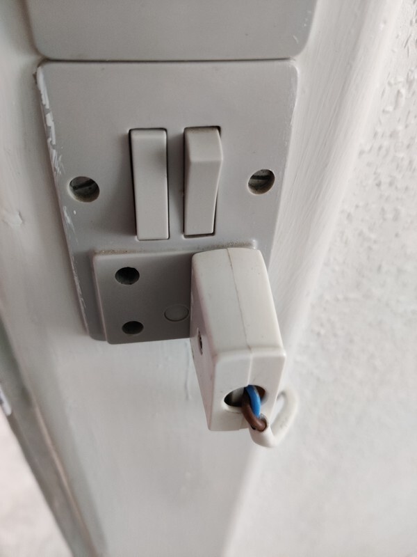

Ben nu op vakantie en vind het altijd interessant om te zien hoe de elktra in andere landen zit.
Ben nu in Denemarken maar wat ik tot nu toe ben tegengekomen vind ik wel schokkend (pun intended)
Had van tevoren even snel opgezocht of ik nog een reisstekker nodig had maar antwoord was dat ‘nederlandse’ stekkers gewoon passen.
Nu ik hier een paar dagen ben blijkt dat inderdaad in basis wel te kloppen want het Deense geaarde stopcontact ziet er zo uit:
Stopcontact type K (Denemarken & Groenland)
(Wel een vrolijke pareidolia trouwens :) )
Dus alle stekkers passen er wel in maar niet met aangesloten aarde wanneer het een schuko stekker is, gelukkig heeft alleen mijn laptop voeding die dus dat is niet een heel groot probleem.
Wat me alleen wel ronduit verbaasd is dat bijna alle apparatuur hier ook van schuko stekkers voorzien is.
Zoals bijvoorbeeld deze wandkachel in de badkamer op 1,5m van het douchegordijn:
Elektrische wandkachel in badkamer in Denemarken
Welke op dit stopcontact aangesloten was:
Stopcontact in badkamer in Denemarken
:X
Of deze wandkachel in de slaapkamer:
Deense wandkachel
Die op dit ongeaarde stekkerblok was aangesloten:
Stekkerdoos Denemarken
Die op zijn beurt weer op een andere stekkerdoos is aangesloten die zo in het stopcontact zit:
Niet geaard stopcontact Denemarken
:X
Mooi ook dat aansluitsnoer van max 0,75 mm2 wat zo netjes op die stekker zit gemonteerd ;(
Lekker veilig allemaal.
Het doorlussen via ongeaarde stekkerblokken en slecht monteren van de stekker is trouwens niet waar het me voornamelijk om gaat maar wel dat er schuko stekkers in die deense stopcontacten worden gebruikt.
Het lijkt namelijk niet incidenteel te zijn want ben nu in twee verschillende huisjes geweest en bij allebei waren zaken als waterkoker, magnetron, broodrooster, strijkijzer en andere huishoudelijke apparaten voorzien van schuko stekkers. Waarbij de magnetron en ook de twee eerder getoonde wandkachels voor de deense markt bedoeld zijn en dus niet door iemand uit het buitenland zijn meegenomen.
Lijkt me dat er ook Denemarken toch wel voorschriften zullen zijn dat je geacht wordt een geaard apparaat op een manier aan te sluiten waarbij de aarde ook daadwerkelijk is verbonden.

  • Septillion
  • Laatst online: 14:05
Septillion
Vliegvlug schreef op woensdag 23 juli 2025 @ 20:30:
Vraag me af waarom er dan niet een dergelijke adapter tussen wordt gezet:
Waarschijnlijk de bekende "Maar het werkt toch?" :X
Iemand die meer weet van elektra in Denemarken die hier wat over kan zeggen?
Want veilig is dit natuurlijk niet.
Ikke, nadat ik me erin verdiept omdat ik soortgelijke vragen had na een tripje naar Denemarken. Meer geleerd dan ik zou willen... Over stopcontacten en de verscheidenheid aan manieren om daarbij geen aarding te hebben, maar ook hoe dat samenhangt met culturele aspecten.
De samenvatting: Nederlanders maken er een potje van met hun vele ongeaarde stopcontacten, maar de Deense situatie is pas echt bizar.
Zoals je al hebt vastgesteld: apparatuur in Denemarken wordt verkocht met CEE 7/7 (randaarde/penaarde hybride) en die stekkers passen wel in Deense stopcontacten, maar dan heb je geen aardeverbinding. Vroeger werden apparaten wel met Deense stekker verkocht, maar dat was natuurlijk erg duur gezien de kleine markt.
Schuko-contactdozen zijn al sinds 14 jaar toegestaan, en penaarde contactdozen (Belgisch/Frans/Tsjechisch) zelfs al sinds 2008, maar ze zijn uitermate zeldzaam. Hoewel je nu keuze hebt uit 3 soorten stopcontacten (op zichzelf ook niet echt een handige situatie) en alle apparatuur verkocht met een stekker die maar met 2 van de 3 veilig is, kiest praktisch iedereen nog steeds voor de Deense lachebekjes. Ook in nieuwbouw worden de buitenlandse niet of nauwelijks gebruikt, behalve heel soms als een immigrant zelf wat laat bouwen. Ik heb me laten vertellen dat de gemiddelde Deen dermate nationalistisch is (vakantiespelletje: tel Deense vlaggen en rood/witte dingen) dat een Deens ding altijd beter is dan een buitenlands ding. Als je geen Deense stopcontacten hebt, dan heb je toch iets uit te leggen.
Het schijnt ook dat de buitenlandse stopcontacten lelijk worden gevonden. Penaardestopcontacten zijn dieper dan Deense, en schuko is nog dieper. Dat maakt vervanging ook niet altijd even makkelijk. Over diepte gesproken: Deense inbouw-wcd's worden zonder universele inbouwdoos geïnstalleerd, en er zijn verschillende vormen in omloop dus je moet maar net iets vinden dat zonder al te veel moeite zou passen. Het helpt ook niet mee dat de tot ca. 2010 verkrijgbare rechthoekige tweepolige Deense stekkers (lijkt op onze platte eurostekkers) strak tegen een aardpen van een penaardestopcontact zitten, of strak tegen de platte zijkanten in een schuko-stopcontact; de nieuwe hebben een inkeping voor een aardpen en zijn iets smaller, maar het duurt natuurlijk nog een hele tijd voordat de oude stekkers echt zeldzaam zijn.
Deense stopcontacten en stekkers zijn raar ontworpen. Dan heb ik het niet over de aardepin die om geen enkele functionele reden is afgeplat, maar dat het de enige stekker ter wereld is (zover ik kon vinden) met een aardpin die KORTER is dan de overige pinnen. Ze hebben gelukkig redelijk snel ontdekt dat dat onhandig is, en het ontwerp van de contactdoos aangepast: de klem voor de aardpin ligt vlak achter een dun frontplaatje. Er zijn dus in het algmeen 2 frontplaatjes: een heel dunne puur voor het mooi, en daar achter een dikke voor de veiligheid; uit de dikke plaat is een groot gat gehouden zodat de hele klem van de aardpin daarin past, zodat de aarde alsnog als eerste verbindt ondanks de significant kortere pin. Het resultaat is dat als het sierplaatje weg is, het schattige gezichtje ineens verandert in een schrikbarende verschijning:
Afbeeldingslocatie: https://tweakers.net/i/Gp1tkkXxe4i2yp-SerjntVGE6j4=/232x232/filters:strip_icc():strip_exif()/f/image/silBhAD9LlRFEydKwmucm1Hv.jpg?f=fotoalbum_tileAfbeeldingslocatie: https://tweakers.net/i/t_EXpRMFWWITaOE7i9UscxGL32c=/232x232/filters:strip_icc():strip_exif()/f/image/9U8iGDQKsSAXmT4Yxl6EFi8q.jpg?f=fotoalbum_tile
Ze zijn ook duur en er is weinig concurrentie, want op het Deense stopcontact rust een patent van het merk Lauritz Knudsen. Ik heb een aantal stekkers van dat merk gekocht om zelf voor op vakantie verloopjes te maken en de kwaliteit viel me enorm tegen. En dat is dan het merk dat iedereen gebruikt.
Over "wat iedereen doet" gesproken: om wel een veilige aansluiting te krijgen, moet je dus je stekker of je contactdoos vervangen. Maar contactdozen vervangen is dus zoals gezegd niet zo makkelijk.
Stekker verwisselen dan? Nope, want men is (als ik het goed begrijp: ten onrechte!) bang dat daarmee de garantie op het apparaat vervalt. Wie toch zelf een stekker ergens aanzet, doet dat blijkbaar altijd zonder adereindhulzen. Waar die bij ons ook lang niet altijd gebruikt worden, is men in Denemarken zo gewend zelf stekkers aan dingen te zetten, en dat ging altijd zonder adereindhulzen, dat het moeilijk te verkopen is dat daar iets mis mee zou zijn. Maar hoe die cognitieve dissonantie precies werkt, snap ik niet, want oververhitte stopcontacten zijn blijkbaar wel een bekend fenomeen, en als ik Deense nerds mag geloven, toch wel vooral iets met zelfgeschroefde stekkers.
Enfin, wat je dus steeds tegenkomt zijn geaarde contactdozen en geaarde stekkers, maar ongeaarde stopcontacten in de klassieke betekenis van stopcontact: fase en nul aangesloten, maar geen contact voor de aarde. In keukens, in badkamers, en in de rest van het huis. Verloopjes kosten ongeveer 2,50 € per stuk, dus aan de kosten hoeft het ook niet te liggen. De verloopjes zijn overigens praktisch allemaal penaarde, niet schuko, geen idee waarom. Denen die ik erover sprak begonnen over dat schuko omkeerbaar is en dus minder veilig, maar da's bullshit in de context van dat de meeste landen met penaarde geen vaste volgorde voor fase/nul hebben en dat ongeaarde Deense stekkers ook gewoon 180° gedraaid passen. Oh, trouwens, als je zo'n verloopje koopt op vakantie, let dan op: ze bestaan ook in een uitvoering die met weerhaakjes permanent op je stekker blijft zitten!
In Deense bouwmarkten liggen tweeaderige verlengsnoeren, verdeeldozen, en haspels met een plastic gat zodat je er tenminste wel je geaarde stekker in kunt steken. Ik was secondenlang sprakeloos toen ik dat zag. Bij ons ken ik het vooral andersom: ongeaarde "tuinverlengsnoeren" waar juist opzettelijk geen geaarde stekker in past. Enfin, een Deen hoeft zelf geen plastic nokjes weg te snijden om een onveilig verlengsnoer te maken, die koop je gewoon kant-en-klaar. Random plaatjes van het internet, maar representatief:
Afbeeldingslocatie: https://tweakers.net/i/lx-mUR9BwhKLYkL7m-ngOQuVDf4=/232x232/filters:strip_icc():strip_exif()/f/image/aQ9dnd2zJ1VXe2Vx9DJHXQ9E.jpg?f=fotoalbum_tileAfbeeldingslocatie: https://tweakers.net/i/6JEN4ZwYUAKtw4W4-1f6BEAHRJM=/232x232/filters:strip_exif()/f/image/H1NKIjHge90J6HMvouDAzaWI.webp?f=fotoalbum_tile
De enige geaarde haspel die ik kon vinden bij de eerste bouwmarkt die we bezochten was 25 meter en 3G1,0... Yikes, toch maar even verder zoeken. Dat brengt me op het andere onderwerp: dunne snoertjes. Holy shit, naast aarding zijn spanningsval en kortsluitvastheid blijkbaar ook al niet zo relevant daar.
Dat was ook goed te merken bij Bornhack, waar ik 2 keer geweest ben (dit jaar helaas niet). Honderden meters 5G6, maar wel van aluminium dus ongeveer vergelijkbaar met 5G2,5. En dat dan op 32 A afgezekerd. Aan het einde van de kabel tussen de 150 en 190 V. Water koken wordt een oefening in geduld. Kortsluitveilig (binnen de gangbare definitie op basis van magnetische afschakeling) zal dat zeker niet zijn geweest. Nou is 1 evenement natuurlijk een nogal kleine sample size. Maar wat me daar weer opviel: Denen, ook die elektra snappen, zijn niet onder de indruk van dunne snoeren of ongeaarde elektra (in een tentenkamp met gras en water!!), het waren blijkbaar toch vooral de aanwezige Nederlanders en Duitsers die zich er toch wel ongemakkelijk bij voelden. (Overigens, als je je hier overheen kunt zetten: Bornhack is wel echt erg leuk en gezellig.)
In de tussentijd probeert het Deense veiligheidsinstituut met folders en voorlichtingsfilmpjes mensen een beetje bewust te maken van de risico's, niet in de laatste plaats omdat 7% van de aardlekschakelaars niet goed blijkt te werken (onderzoek, engels). Ze bieden de informatie al jaren aan. Ik heb niet de indruk dat 't werkt.
De risicobereidheid is erg groot als mensen het risico niet erkennen. Iedereen kent wel iemand die schokken heeft gehad, maar "ze leven toch nog?" De meeste elektrische schokken worden immers overleefd (althans, in eerste instantie). Datzelfde "argument" hoor je in Nederland omtrent onze ongeaarde stopcontacten die pas sinds 1997 niet meer in nieuwbouw mogen komen, terwijl menig ander land decennia eerder was met zulke regelgeving.
Er zijn nu Deense treinen met schuko-wcd's voor reizigers, maar vooralsnog lijkt dat helaas geen begin te zijn van een nieuwe trend.
Er is nog meer te vertellen over Deense stopcontacten, dus zoek zelf gerust eens naar groene en roodgroene stekkers, speciale computerstopcontacten (worden weinig meer gebruikt), de oude driefasestekkers, meningen over schakelaars bij stopcontacten, etc, etc.
Dit was mijn spreekbeurt :P
(NB: ondanks meerdere pogingen de taal te leren, kan ik nog steeds geen Deens verstaan, en lezen gaat me ook niet goed af, dus ik heb bijna alle informatie van horen zeggen en van machinevertalingen. Het zou dus heel goed kunnen dat ik hierboven her en der feitelijke onwaarheden verkondig. Als iemand het beter weet, dan hoop ik dat die reageert met correcties!)
