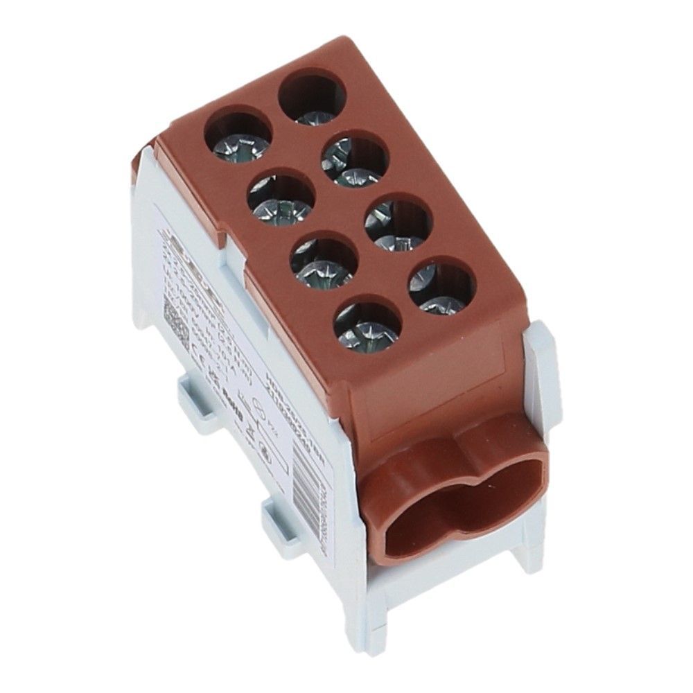

Ik moet een 10mm2 4 polige grondkabel (ymvk-as, samengeslagen, klasse 2) kabel in een verdeeldoos doorverbinden naar 2 ymvk 10mm2 kabels (samengeslagen, klasse 2) die naar twee werkschakelaars gaan voor twee batterij omvormers.
https://www.sandervunderi...-100-5-klemmen-10mm2.html
Ik wilde daar deze https://www.spelsberg.nl/kabeldozen/abox-tot-2024/49041001/ doos voor gebruiken. Volgens de datasheet kan ik per pool 4 x 10mm2 invoeren.
Maar ik zie slechts 2 schroeven zitten, terwijl ik dus 3 aders moet aansluiten.
Zoals ik het begrepen heb mag ik de klasse 2 aders niet in een adereindhuls stoppen.
Dat betekent dat er meerdere aders in per klem komen. Ik vraag mij af of dit mag
Kan ik deze kast veilig gebruiken om de drie aders met elkaar te verbinden?
Andere suggesties om dit met elkaar te verbinden zijn ook welkom uiteraard!

Het zijn vijf klemmen, twee schroeven per klem en in iedere klem mag je maximaal 4x10 of 2x16 klemmen.

  • Xander
Xander
timpel_800 schreef op maandag 7 juli 2025 @ 09:24:
Dat mag als de fabrikant aangeeft dat het mag. Zoals hier dus. :)
Je zou eens naar Hensel kunnen kijken, die heeft vergelijkbare kabeldozen. Bijvoorbeeld de KF 1010. Ook daar mag je volgens specs 2x10mm² geleiders in één "klempunt" aansluiten. Geen idee hoe deze zich tot Spelsberg verhouden qua prijs etc.

  • timpel_800
  • Registratie: Maart 2022
  • Laatst online: 13:32
Xander schreef op maandag 7 juli 2025 @ 13:23:
Ik heb uiteindelijk gekozen voor een ledige doos, met een stukje dinrail erin en daarin 5 stuks HLAK hoofdkabelafakklemmen. Die kan ik ook lokaal ophalen dat scheelt ook weer. Dank voor het meedenken.
Amber 65. Atlantic Explorer. 20.000Wp zonnepanelen. 48kWh/20kW Sigenergy thuisbatterij Kia Niro EV. Zappi Laadpaal. Bakkerij aan huis -> 40kW deckoven

Het lijkt erop: ontluchtingsdop, ventiel zonder aantasting IP waarde. Tnx!
  • timpel_800
Nog even terugkomend hierop. Ik heb dus deze klemmen gebruikt. Lijkt mij helemaal netjes.
Ik vroeg mij nog af: heeft het nog zin om de draden langer dan gebruikelijk te strippen, zodat ook die tweede schroef de kabel klemt?
https://www.vekto.nl/_nex...65e7986c2.jpg&w=1200&q=75
Afbeeldingslocatie: https://tweakers.net/i/9BUZN7c7XkANIFpX728jNVy3fqs=/800x/filters:strip_icc():strip_exif()/f/image/PNLvsqBi8ix909bMRzIveB5r.jpg?f=fotoalbum_large
[ Voor 25% gewijzigd door timpel_800 op 07-07-2025 20:26 ]

  • Juerd
  • Laatst online: 14:29
Juerd
onetime schreef op maandag 7 juli 2025 @ 14:21:
@Juerd Als de lader vaak wordt gebruikt is het zinnig verliezen te beperken. (hoevaak / hoelang / hoeveel)
Klopt, hier valt 340 W te besparen vanwege de grote lengte (50 m), en een nieuwe 5G6 zou zich in zo'n 15000 km rijden terugverdienen. 5% is ook gewoon veel.
Maar bij een kort kabeltje is het bedrag echter van dien aard dat het niet opvalt op je autokosten. Ik zou je 5G2,5 lekker laten zitten.
  • Juerd
Juerd
timpel_800 schreef op maandag 7 juli 2025 @ 20:24:
Ja, die tweede schroef zit er met een reden. Dat geeft een lagere overgangsweerstand en meer marge tegen storingen. Niet extreem belangrijk voor een kleine stroom, maar zonde om niet te gebruiken.
  • Annuk
  • Laatst online: 13:41
Annuk
Zeker heeft het zin om de draden langer aan te strippen en tenminste 2 schroeven te gebruiken, en volgens mij is dat ook het voorschrift met die klemmen. Als het mogelijk is met die klem en je bent niet meer aansluitingen nodig kan je ze ook zo lang strippen dat je 4 schroeven gebruikt per ader, zo doen wij het in het werk vaak wel ;)
