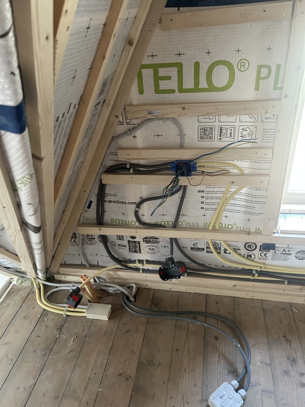

VD draden mogen nooit los, ook niet op plafond. Moeten altijd in buis en afgemonteerd op centraaldoos of lasdoos,
Nu je het zegt ja, ik heb de keukenleverancier een mail gestuurd met de vraag om uitleg en het te komen fixen volgens de voorgeschreven normen. Ik ben benieuwd naar de uitleg/reden.Septillion schreef op vrijdag 30 mei 2025 @ 13:13:
@LigeTRy Ik zit nu nog eens te denken, en het is eigenlijk helemaal raar dat ze dit gedaan hebben. Want de losse 2P aardlekschakelaar + 2x P+N is net zo breed als die 3P+N alamat die er zat... Ze hadden dus gewoon werk kunnen besparen door hem te laten zitten. Alleen de kabel had er op aangesloten hoeven te worden en waren ze klaar geweest!
en ja bovenste rail is inderdaad busboard enkelfase, dat maakt het verbinden van installatiedraden naar de uitbreidingskast trouwens ook een stuk gemakkelijker, nu kan ik de draden daarvoor op de rail onderin aansluiten in plaats van direct in de hoofdschakelaar
[ Voor 13% gewijzigd door LigeTRy op 30-05-2025 15:40 ]
Dit leek mij helaas ook. Is er zover je weet documentatie om dit “hard” te maken? Want zie dat NEN handleidingen niet “openbaar” zijn. En dan verwijzen ze dit al snel naar het land er fabelen zonder bindend argument/ bewijs. “Dit doen wij altijd zo” “en kan geen kwaad” heb ik al vaker gehoord. Kan er wel een expert bij betrekken, maar probeer liever eerst zelf voordat ik ze weer op de kast jaag ;-)uaT schreef op vrijdag 30 mei 2025 @ 14:46:
Nouja NEN1010 dus, maar deze is zoals je zegt niet openbaar.Passie-m schreef op vrijdag 30 mei 2025 @ 16:27:
quote: NEN1010:2015526.5 Aansluitingen van leidingen (niet alleen de eindaansluitingen, maar ook tussenverbindingen) mogen alleen worden gemaakt in daarvoor geschikte omhullingen, bijvoorbeeld verbindingsdozen, aansluitdozen, of in materieel, indien de fabrikant hiervoor ruimte heeft voorzien. In dit geval moet materieel worden gebruikt waar vaste aansluitvoorzieningen aanwezig zijn, of waar voorzieningen zijn getroffen voor het installeren van verbindingsmaterieel. De leidingen moeten eindigen in een omhulling.

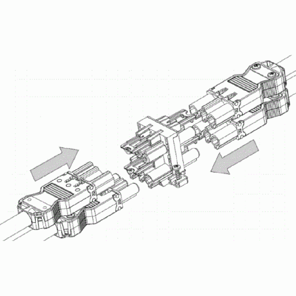

Ik ben zelf zo'n idioot die voor dit soort dingen Wieland GST18 spul zou gebruiken.Remc0_ schreef op vrijdag 30 mei 2025 @ 17:02:
Even ter interesse, hoe zou je dit dan wel juist aansluiten?
:strip_exif()/f/image/J9LpwtFIkJQl9mTY8J8WmYvD.png?f=user_large)
Met de juiste koppelsnoeren, splitters en aansluitsnoeren klik je alles zo aan elkaar en dit mag los boven het plafond liggen. Je spotjes worden er wel 2x zo duur van maarja.

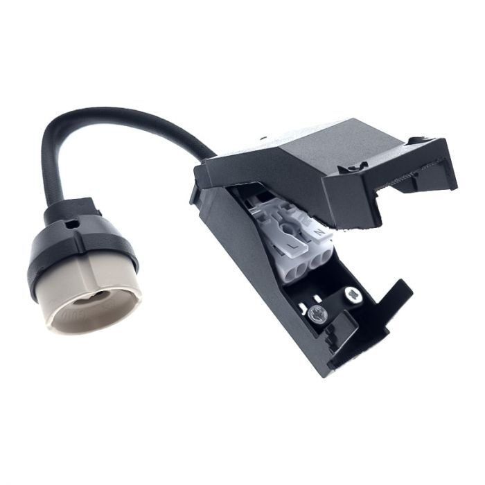

Veel GU10 fittingen komen met een dergelijk aansluitdoosje:
:no_upscale():strip_icc():strip_exif()/f/image/nO6msZPxaRIcZlskwXC5TiAq.jpg?f=user_large)
Dat is natuurlijk ook bedoeld om snoer in te voeren, een (flex)buis met draad krijg je daar helemaal niet in.
Een extra uitdaging is wel dat verbindingen bereikbaar moeten blijven, dus een doos onbereikbaar boven een verlaagd plafond mag ook niet. Een centraaldoos met blinddeksel in het plafond tussen je spotjes vinden de meeste mensen dan weer niet mooi.
Ja een flexibelsnoer zit er wel aan bij de spot. Als hij deze met een wago dus in een doos had gedaan en de VD met (flex)buis eruit aan de andere kant klopte het dus wel begrijp ik. En zo had ik het ook verwacht. Denk dat deze dacht lekker snel/goedkoop/ makkelijk. En omdat ik er niet altijd bij was en het plafond ook snel dicht was is dit mij dus niet opgevallen. Tot ik met een inspectiecamera ging kijken nadat ik dit stukje draden circus zag. Denk niet dat ze even het hele stucplafond eruit halen… a 18m2. Zucht…

Een VD draad is maar enkelvoudig geïsoleerd en moet altijd in een gesloten buis verwerkt worden. Open bochten of losse draden zijn niet toegestaan.Passie-m schreef op vrijdag 30 mei 2025 @ 16:27:
Wil je bedrading los over een plafond leggen dan gebruik je een 2-voudig geïsoleerde kabel Zoals een XMvK, YMvK of een VMvL zou ook nog mogen.
Maar ook voor dit type bekabeling geldt dat ze netjes in een lasdoos met elkaar verbonden moeten worden.

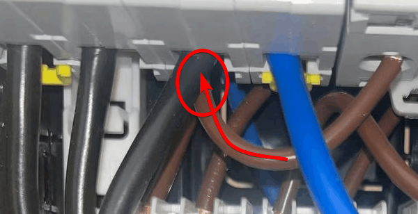

Mensen willen de bedrading nogal eens te lang aanstrippen als ze deze in een lasklem steken, die wil je niet met je klauwen vastpakken als je boven het plafond aan het vissen bent.

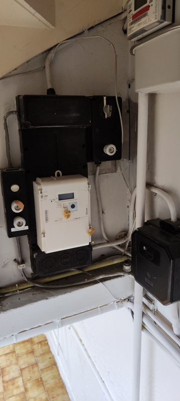

We zijn bezig met het bouwen van onze berging. Die staat op een aparte kavel en daar moet dus ook een eigen elektra aansluiting naar toe. Die gaan we vervolgens delen met de buren omdat die bergingen allemaal geschakeld zitten. Maar we willen de meterkast wel voor iedereen toegankelijk houden. Zouden jullie dan een aparte speciale buitenkast installeren tegen de wand of zelf de berging aanpassen en een extra deur erin zetten?
Afhankelijk van met hoeveel buren je dit gaat delen en hoe goed je iedereen kent... Zou ik toch opteren voor een buitenkast of een meterkast die van buiten toegankelijk is.walletje-w schreef op zaterdag 31 mei 2025 @ 07:44:
Dan hoef je geen mensen in je berging/schuur te laten en hoef je ook niet perse altijd thuis te zijn als er iets is of als de buren ergens mee bezig willen.
Advies om één ieder z'n eigen alamat (of meerdere) te geven en evt de boel te bemeten zodat de kosten na rato verdeeld worden.
Ja dan heeft die buitenkast wel m’n voorkeur. Er zijn bijvoorbeeld kasten zoals deze: https://www.buitenkast.nl...-Kunststof-DIN0-basis.pdfAnnuk schreef op zaterdag 31 mei 2025 @ 07:56:
Maar we zouden ook zelf een kast kunnen bouwen met deze afmetingen. De rest van de berging bouwen we tenslotte ook zelf. Heeft iemand ervaring met of de netbeheerder daar moeilijk over doet of willen ze dan liever zo’n buitenkast?
Ik kom dergelijke kasten nog wel eens tegen, meestal bij (semi) vakantiehuisjes of b.v. bij woonboten oid. Maar je komt het pas te weten als je contact op gaat nemen met je netbeheerder en daar de vragen stellen.walletje-w schreef op zaterdag 31 mei 2025 @ 08:03:
minimale eis bij plaatsing van de hoofdaansluiting is sowieso wind en waterdicht
Afhankelijk wat je gaat bouwen kan je ook gewoon een kast maken die met een goede buitendeur rechtstreeks vanaf daar toegankelijk is, je krijgt dan wel een soort koofje in 1 van de bergingen, maar je kunt wel direct op hoogte de kabels doorvoeren naar de andere bergingen.
Vraag is alleen (net als met zo'n kast) wie heeft de deur/kast in z'n tuin oid.
P.s. weet niet wat jullie gaan bouwen (welke materialen) maar wees evt verstandig om achter de houtenplaat waar de installatie op komt eerst balkjes te plaatsen en dan evt weer hout als binnenwand/afwerking in het schuurtje, zo schroeft niet iemand per ongeluk achter in de hoofdaansluiting of in de groepenkast (in geval van verwerkt in de bergingen).

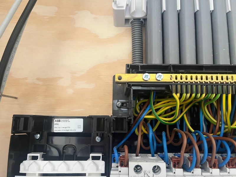

Mensen, ik heb weer wat bijzonders vermoed ik. Nieuwbouwwoning van 2008, waar ik van gas naar elektrisch koken ben gegaan. Ik was aangenaam verrast dat er op tekening twee loze leidingen naar het kookeiland liepen, leek dus voorbereid op een extra boiler (een loze leiding kwam uit bij kraan) en op een elektrische kookplaat (loze leiding onder fornuis). In de meterkast kwamen deze buizen uit de grond en tot mijn grote vreugde waren ze 19mm.
Dus alle spullen gekocht, inclusief installatiedraad en aan de slag gegaan. Helaas kwam ik er na uitbouw van het schot onder het kookeiland achter dat de andere kant van deze leidingen 16mm was. Heel bijzonder.
Heb er toch maar 5x 2,5mm2 doorgetrokken met wat talkpoeder en twee mensen en dat ging eigenlijk heel soepel. Een meter of drie extra voor in de meterkast door de hele leiding getrokken (vanaf eiland) en die is onbeschadigd. Het heeft nooit klem gezeten tijdens het trekken.
Vraag nu is natuurlijk: Zo laten? Het is natuurlijk geen NEN 1010, en ik heb geen idee waar het van 19 naar 16 gaat, maar het trok er echt heel soepel doorheen. Mijn neiging is gewoon laten zitten, maar de logica van de aannemer ontgaat me volledig hier.

@__fred__ Gewoon laten zitten zo. De bekende "regels" over hoeveel draden je in welke buis mag trekken zijn eigenlijk geen regels, maar praktijkrichtlijnen. Bovendien zijn deze alleen bedoeld om het goed intrekken van draden mogelijk te maken, ze zijn er niet vanwege redenen zoals warmte-ontwikkeling ofzo. En aangezien het draad trekken je nou juist al is gelukt...
Ja dit was mijn neiging ook, ik verwacht geen half gestripte draden in de buis als het zo soepel ging. Moet alleen mijn OCD onderdrukken om het netjes te willen doen. Anyway, anders had de vloer eruit gemoeten en een leiding gefreesd, dit is het me niet waard.Xander schreef op zaterdag 31 mei 2025 @ 09:29:

Ik moet eerlijk zeggen dat ik dit een grote chaos vind en het zelf nooit op deze manier zou hebben aangelegd, het begint al met die zwanenhals van de grijze flex uit de vloer die de centraaldoos voedt.Waypoint schreef op vrijdag 30 mei 2025 @ 19:21:

En dan al die s-bochten en overal flexpijp die nauwelijks vast zit. Als je daar ooit nog wat anders in wil trekken gaat dat heel lastig worden of niet lukken en grote kans dat de flexbuizen los komen uit de dozen.
Ik zou harde pvc buizen hebben gebogen en aan wat dwarslatjes hebben vastgezet, vast pvc buis heeft ook minder verankeringspunten nodig dan flex.
Vraag me ook echt af waarom er zoveel in die doos bij elkaar moet komen, ik vermoed dat het ook anders qua verdeling en trajecten had gekund om tot een mindere brei te komen. Alle buizen van de centraaldoos lopen ook naar rechts dus qua plek is dit waarschijnlijk niet de beste locatie.
Dacht eigenlijk dat je initiele vraag sloeg op de pvc buizen die recht uit de grond kwamen, dus daar ging mijn antwoord over.
Wat is die losse doos op de vloer eigenlijk?
Qua vastzetten van dozen in de holle wanden gebruik ik de ABB dozen die ik pas plaats nadat het gips erop is gezet.
Holle wand dozen zetten zichzelf vast op het gips dus die hoef je niet los te beugelen, wel zorgen dat de buizen die er naar lopen vast zitten en zo goed mogelijk uitkomen op de plek waar de dozen moeten komen.

Je mag eerlijk zijn hoor, zeker als je het dan ook opbouwend doet zoals jijVliegvlug schreef op zaterdag 31 mei 2025 @ 10:04:
De s bochten haal ik er nog uit dat is een goede tip , ook de zwanenhals. De centraal doos is daar voor 75% van de etage dus de positie maakt dan ook niet veel meer uit . Het is de enige rechte wand dus vandaar dat hier veel binnenkomt.
De lastigheid met een holle wand vind ik dat je tussen de regels niks kunt vastmaken als je verticaal gaat. De bekabeling moet tussen de regels blijven ivm het gips. Vandaar dat ik soms wat bochten erin heb zodat ze wel aan het regelwerk heb vastgezet. Zoals bij de gele buis rechts. Maar als je een tip hebt sta ik er natuurlijk voor open !
De doos op de grond heb ik even tijdelijk gemaakt. Vanuit de etage eronder komt de bedrading voor de hotelschakeling maar de elektricien heeft daar niet lang genoeg draad in gezet. Dus in die doos komt de lamp bedrading en beide schakelaars uit. Uiteindelijk komt die tegen de wand aan in de koof (het wordt een kastenwand).
Ps.
Ik ken de afkeer op tweakers voor flex buis , maar zie maar een elektricien te vinden die nog zonder werkt. Ik heb in m’n 20jarige woon carrière nog nooit een ander bekabeling er door heen moeten jagen en als ik al wat moest was dat bij een grote verbouwing waar toch alles al aangepast werd.
[ Voor 14% gewijzigd door Waypoint op 31-05-2025 17:38 ]
Gaatjesband of een U-beugel wat scheef wegschroeven... Tevens hoeft vaste buis niet heel vast vast te zitten. Zolang het bij de centraaldoos en sokjes maar goed vast zit met U beugels ofzo... dan blijft het wel zitten zelfs als er nog draad in getrokken moet worden.Waypoint schreef op zaterdag 31 mei 2025 @ 17:32:

Het is zondag, dus waarom ook niet, nog steeds in aanloop naar m'n laadpaalinstallatie ben ik vandaag nog wat dingen na gaan lopen/labellen. Ik vond het namelijk erg vreemd dat mijn PV waarschuwingsstickertje bij de hoofdzekering van mn linker/1e fase zat en de PV alamat op de busboard linksboven (waar m'n groepen van fase2 zitten). Snelle test, hoofdzekering Fase 1 eraf, en alles bleef nog draaien, ook even getest door het PV systeem uit te schakelen (want de zon schijnt en ben aan het terugleveren). Conclusie
Fase 1 is m'n 2fase (
) kookplaat
Fase 2 is mn busboard linksboven (slaapkamergroepen/oven etc, inclusief PV die niet op het busboard is aangesloten, maar los op deze fase na de hoofdschakelaar)
Fase 3 is mn busboard rechtsboven (Wasmachine/droger/warmptepomp)
Kijk ik naar m'n aansluitblokjes na hoofdschakelaar ziet het er dan zo uit:
/f/image/sNOVAYx27cdMmri7qHwveHf1.png?f=fotoalbum_large)
mooi shiny koper ook....
Je zou toch denken: houd fase 1 links en 3 rechts voor de logica (en gebruik gekleurde fasedraden), maar die ontbrak bij de installatie van mijn kast. Nu woon ik (nog niet zo lang) in dit nieuwbouwproject en zijn er misschien wel 45 woningen die verkeerd gelabeld zijn. Of de elektromonteur aangestuurd door de keukenleverancier moet dit omgewisseld hebben, maar ik zou niet weten waarom hij dat zou doen, en de draad die hij heeft gebruikt heeft andere adereindhulzen

Gaat deze achter de hoofdschakelaar langs of onderin de hoofdschakelaar?LigeTRy schreef op zondag 1 juni 2025 @ 12:06:

Kijk eens naar de volgorde waarop de draden uit het meterbord komen, en vervolgens de volgorde waarop ze op de hoofdschakelaar zijn aangesloten. Dat verklaart alles al lijkt het.LigeTRy schreef op zondag 1 juni 2025 @ 12:06:
Zeer scherpXander schreef op zondag 1 juni 2025 @ 12:15:
[ Voor 6% gewijzigd door LigeTRy op 01-06-2025 12:18 ]
Die krult terug naar beneden en is de meest linker draad in het linker aansluitblokje, maar ik kan begrijpen dat het lijkt alsof die de hoofdschakelaar in gaat, dat zou niet best zijn geweestTrue schreef op zondag 1 juni 2025 @ 12:14:
Meteen de stofzuiger pakken als je toch bezig bent. Lijkt ook of iemand de hoofdschakelaar er helemaal uitgehaald heeft, want volgens mij zit die niet vast geklikt?
Misschien gewoon complete desinteresse en random aangesloten... het is niet alsof de fasevolgorde of het draaiveld veel uitmaken in de gemiddelde woning.LigeTRy schreef op zondag 1 juni 2025 @ 12:16:
Zeer scherpwaarom zou je dit doen.. blijft dan de vraag
Misschien is het bewust omdat alle groepenkasten in het nieuwbouwproject hetzelfde zijn ingericht om toch de PV-installaties over de verschillende fasen te verdelen. https://www.netbeheernede...panningsnet/faseverdeling
Denk dat de meeste electriciens zich er niet mee bezig houden en gewoon een volgorde pakken, maakt in principe ook niet zoveel uit natuurlijk.LigeTRy schreef op zondag 1 juni 2025 @ 12:16:

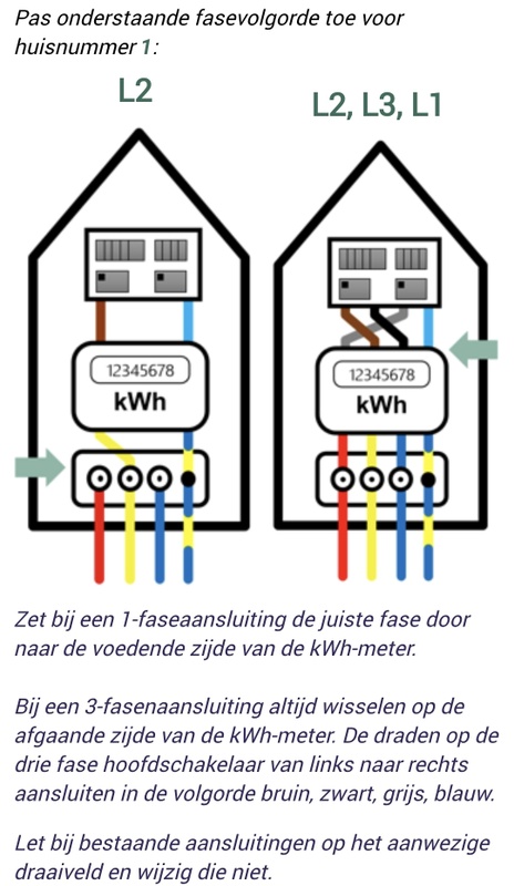

Bij projectbouw en één fase aansluiting per huis werd er steeds gealterneerd en ook voor een 3-fase aansluiting is het van belang omdat anders de zware gebruikers allemaal op dezelfde fase terecht zouden komen.
Zie bijvoorbeeld dit artikel Netbeheerder vraagt aandacht installateur
Staat ook de gebruikte rekenmethode in om de fasen te verdelen.
Zie net dat het linkje in dat artikel naar de fase calculator, de fasulator, niet meer werkt, is nu https://fasulator.nl/
Is die L1, L2 en L3 markering in jouw plaatje ook wat er overeenkomt met wat je electriciteitsmeter zegt?
Ik had zelf in eerste instantie de fout gemaakt dat ik er vanuit ging dat de volgorde op de onderkant van de hoofdschakelaar 1-2-3 zou zijn maar dat bleek achteraf toch niet het geval. Zeer waarschijnlijk doordat de huizen waar ik woon ook alternerend zijn aangesloten.
[ Voor 5% gewijzigd door Vliegvlug op 01-06-2025 12:37 ]
Zit wel vast, de ruimte ertussen komt omdat er een schedingsplaatje tussen de hoofdschakelaar en ALS zit, zie ook foto: LigeTRy in "Het grote topic voor Elektra huisinstallaties - Deel 3"bmwgozer schreef op zondag 1 juni 2025 @ 12:23:
Yup, zo heb ik ze zelf geïdentificeerd (doormiddel van grote verbruikers aan te zetten) en te kijken of ie ook uit gaat als ik de zekering van de fase uitzet.Vliegvlug schreef op zondag 1 juni 2025 @ 12:33:
Als het een bewussie was geweest had ie de PV sticker ook wel bij de juiste fase neergehangen denk ik dan. Volgens de fasulator had de PV op fase 3 moeten zitten.Vliegvlug schreef op zondag 1 juni 2025 @ 12:33:
Even naar de voltages kijkende per fase, zit er niet zoveel verschil in, fase 2 (waar ik op teruglever) soms ietsie lager dan de rest.
[ Voor 60% gewijzigd door LigeTRy op 01-06-2025 13:27 ]
Als het goed is hoort de monteur van/namens de netbeheerder voor de hoofdzekeringen te draaien, zodat vanaf de hoofdzekering naar boven alles als "rechte lijn" naar boven gaat, dit voor de duidelijkheid op zowel de meter (de markeringen voor L1/L2/L3) als voor de installateur die ermee bezig is/gaat/moet.Vliegvlug schreef op zondag 1 juni 2025 @ 12:33:
Het is namelijk niet de bedoeling dat iedereen "zelfstandig" gaat draaien en zo mogelijk de beoogde fase verdeling zelf gaat aanpassen ivm mogelijke scheve belasting over de kabels en/of transformatoren etc.

Dit is niet mijn ervaring in Enexis gebied, daar sluit men overal gewoon Rood, Geel, Blauw aan. En het gaat ook lijnrecht in tegen wat de netbeheerders schrijven op https://www.netbeheernede...panningsnet/faseverdeling en https://fasulator.nl/. En bijvoorbeeld nieuwsartikelen als "Netbeheerder vraagt aandacht installateur".Annuk schreef op zondag 1 juni 2025 @ 13:21:
Als de netbeheerder voor de hoofdzekeringen of meter al de fasevolgorde wisselt, dan is het niet zo slim om de installateur op te roepen om de PV-installatie op een fase volgens de fasulator aan te sluiten. Dan zou de netbeheerder moeten vragen om de PV altijd op (bijvoorbeeld) fase L1 aan te sluiten. Als zowel de netbeheerder als de installateur hier rekening mee gaan houden dan zit straks alsnog alles op dezelfde fase.
Nog een tool voor werkzaamheden door/namens de netbeheerder: https://faserekentool.netbeheernederland.nl/Die spreekt wel van een draading door/namens de netbeheerder maar dan wel pas tussen de kWh-meter en de hoofdschakelaar:

Zolang ze dat allebei stelselmatig doen, gaat het nog steeds goed qua faseverdeling.Xander schreef op zondag 1 juni 2025 @ 14:55:

Ook deze tool hebben ze niet gebruikt, want die geeft aan dat er niet gewisseld moet worden bij mijn woning. Ook nog even gekeken of ze bij het aansluiten niet het bouwnummer hadden gepakt in plaats van het huisnummer, maar helaasXander schreef op zondag 1 juni 2025 @ 14:55:
edit:Nog een tool voor werkzaamheden door/namens de netbeheerder: https://faserekentool.netbeheernederland.nl/
Hm inderdaad, als ik beide tools gebruik komt het uiteindelijk ook goed.Juerd schreef op zondag 1 juni 2025 @ 15:18:

Als deze draden te kort zijn, is langer draad trekken dan niet een betere oplossing als je daarmee deze doos niet nodig hebt?De doos op de grond heb ik even tijdelijk gemaakt. Vanuit de etage eronder komt de bedrading voor de hotelschakeling maar de elektricien heeft daar niet lang genoeg draad in gezet. Dus in die doos komt de lamp bedrading en beide schakelaars uit. Uiteindelijk komt die tegen de wand aan in de koof (het wordt een kastenwand).
Lijkt mij te verkiezen boven een extra lasdoos.
Oh, ik dacht dat je dit helemaal zelf had aangelegd maar dit is door een elektricien gedaanPs.
Het meeste qua elektra in mijn vorige en huidige huis heb ik zelf gedaan, maar 5 jaar geleden wel een elektricien over de vloer gehad tijdens de grote verbouwing voor wat buizen in de nieuw te storten vloer en in het vernieuwde plafond wat geïsoleerd werd en hij werkte wel primair met vaste buis.
Was er ook erg geoefend in, hij boog die buizen zodanig soepel en ook zo op het oog waarna het meteen paste dat je kon zien dat hij het erg vaak deed.
Zelf ook veel pvc gebogen maar het blijft bij mij toch altijd passen en meten om de bochten op de juiste plek te krijgen en met de juiste radius. Moet af en toe ook wel eens over dus kost me flink wat tijd en moeite.
Snap wel dat de meeste electriciens voor flexbuis kiezen want lekker makkelijk en snel en bovendien zijn zij meestal niet degene die er last van hebben.
Hoewel, nu haast iedere collega het ook gebruikt zullen ze er ook vaker tegenaan lopen bij aanpassingen in bestaande installaties.
Zelf heb ik toch best wel vaak zaken in mijn huizen op het gebied van elektra draden aangepast waarbij ik blij was met vaste buis ipv flex. Groot gedeelte van de keren dat ik tegen problemen aan liep was het toch door gebruik van flexbuis.Ik heb in m’n 20jarige woon carrière nog nooit een ander bekabeling er door heen moeten jagen en als ik al wat moest was dat bij een grote verbouwing waar toch alles al aangepast werd.
Maar je hebt gelijk dat de gemiddelde bewoner er geen last van heeft want die gaat het niet zelf aanpassen omdat ze het niet willen of kunnen en laten dan iemand komen of zoeken simpelweg een andere oplossing.

Meteen maar even geprobeerd en de fases juist op de hoofdschakelaar gezet. efin, jullie zullen het vast al raden, deze schroeven zaten echt niet met 2,5nm vast, mijn pols heeft geen momentgevoel, maar ik zou gokken misschien de helft? Er zat in ieder geval verschil in de schroeven. Maar als klapper op de vuurpijl zat de nul draad maar met de helft(!) van z'n aders in de klem, de rest hing er vrolijk achter, geen adereindhuls te bekennen... hoe dan

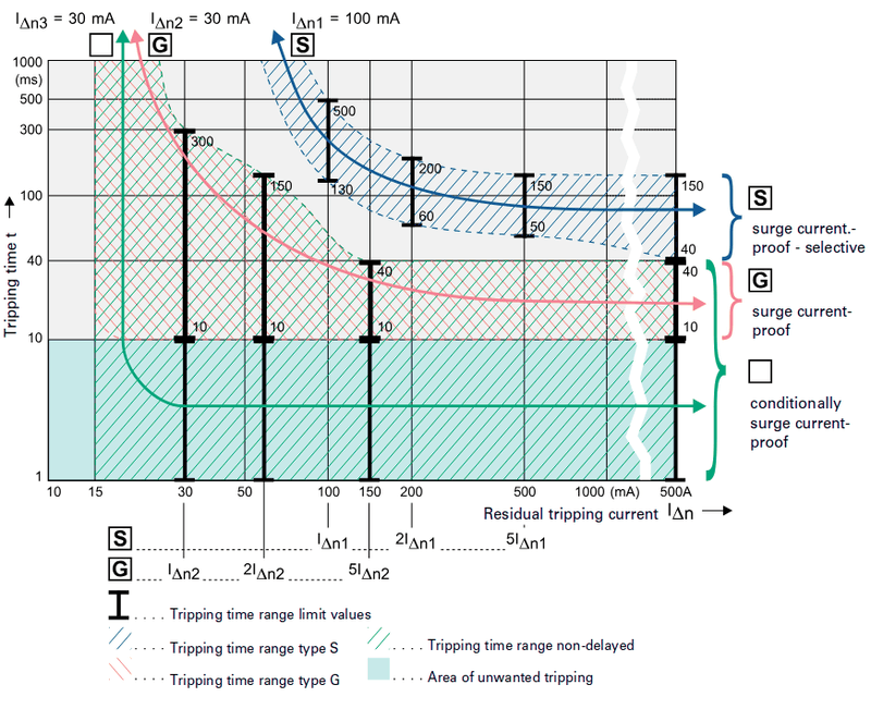

Na een half jaar waarbij af en toe de ALAMAT uitvalt met mijn PV en Sessy's erop wil ik hem gaan vervangen.
Zeker omdat het ChiNT rommel is, en de L2 soms na de reset al niet meer "in de lucht" komt.
Hij valt meestal uit als de accus ver vol zijn en de PV flink levert, dan gan de accus schakelen om per stuk af te toppen (zo werkt de regeling van sessy) en dan gebeurd het.
Het is me ook 1x gebeurd met maar 400W op de PV en een accuschakeling.

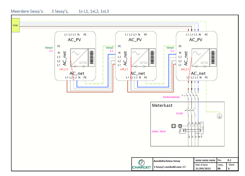

Apparaten:
3x Sessy
1x Solaredge SE4K 3 Phase met 5kWp eraan.
1x Chint ALAMAT B16 30mA Type A
Het zit aangesloten precies zoals sessy het voorschrijft.
/f/image/RuUCm4bFGJiz9tcn8eO2in87.png?f=fotoalbum_large)
Nu beveelt Sessy een 300mA aardlek aan, of een beter 30mA (ik heb nog een ABB Alamat op een krachtgroep die incidenteel gebruikt wordt. En zou ik kunnen wisselen en testen.
Maar als ik alle documentatie opzoek, dan heeft de solar edge een <6mA verklaring. en de Sessys zitten op <1.5mA. Maarja als je die 4 devices optelt kom je boven de 6mA DC lekstroom uit in het slechtste geval.
Moet ik dan alsnog naar Type B? (Uiteraard liever niet ivm kosten, maar wat moet dat moet).
Zo een combinatie vraag krijg ik niet snel gevonden.
Wat is nu juist?

@luccie De alamat slaat waarschijnlijk af door een te hoge AC lekstroom. Als er een te hoge DC lekstroom zou lopen raakt een type A Alamat verzadigd en reageert die helemaal niet meer op lekstroom. Het heeft dan in dit geval van trippen geen zin om een type B alamat/ALS te gaan gebruiken.
waarschijnlijk ben je met een type A 100mA of 300mA alamat geholpen.
Vindt net dit:
En wat uaT aangeeft klinkt inderdaad logisch, dus dan ga ik maar een 100 of 300mA erin zetten.
Heb de vraag ook zo bij Sessy gesteld (was al in contact) dus zal de feedback hier ook nog posten.
Dus type B zou met 3 sessy's en PV wel niet nodig zijn.V: Wordt er een 6mA DC verklaring geleverd of moet deze op een type B aardlekschakelaar. Of worden potentiële dc lekstromen anders opgelost?
A: (met dank aan @Mister I) Sessy levert een DC 6 mA verklaring. Per Sessy lijkt de DC lekstroom ongeveer 1,5 mA te zijn. Hierdoor kom je in de knoop als er meer dan 5 Sessy's geplaatst worden. Ze moeten dan op een Type B aardlekschakelaar aangesloten worden, anders loop je het risico dat je aardlekschakelaar verblind raakt en daardoor niet meer reageert op andere lekstromen. Goed om hier rekening te houden met meerdere Sessy's.

Korte vraag vanuit mij
Ik heb m'n uitbreiding naast m'n meterkast geplaatst, nu wil ik daar natuurlijk ook een aarde oplossing (ookal komt er nu maar 1 aansluiting op.
:strip_exif()/f/image/MvH0UAVrMXHnlXZUMy6gUlgt.jpg?f=fotoalbum_large)
Toen ik de 6+6 HNL bestelde heb ik er dit bij gekocht:
https://www.sandervunderi...-abb-groepenkast-hnl.html
Maar ik zit even te kijken hoe en wat, maar kom er niet uit hoe ik dit netjes in de nieuwe kast krijg. Ik kan m natuurlijk wel monteren aan de aarderail van de kast rechts, maar dan? Ik heb het gevoel dat ik iets enorm over het hoofd zie. Kan iemand mij op weg helpen? Enorm bedankt alvast
Was zelf benieuwd heb even gezocht, hopelijk helpt het! Dus niet bovenin maar in het midden lijkt het.LigeTRy schreef op woensdag 4 juni 2025 @ 19:23:
https://www.abb-manuals.c...essoires/hnl-aardingsset/
Je hebt precies gevonden wat ik zocht! Dankplag schreef op woensdag 4 juni 2025 @ 20:39:

Mijn gevoel zegt dat het niet de bedoeling is om contactdozen te beveiligen met een selectieve aardlekschakelaar. Maar ik zou eigenlijk niet weten hoe ik dat moet onderbouwen. Qua foutbescherming zit het wel goed, want bij een lekstroom >2*IΔN spreekt ook een selectieve aardlekschakelaar binnen 200ms aan. Qua aanvullende bescherming schrijft NEN1010 volgens mij alleen een aanspreekstroom voor, geen aanspreektijd. Dus ik kom eigenlijk niet verder dan: "Daar is het toch helemaal niet voor bedoeld?".Juerd schreef op donderdag 5 juni 2025 @ 00:10:
Gecombineerde eind- en distributiegroep, bijvoorbeeld omdat je er te laat achter komt dat je voor je buitenstopcontact toch wel een aardlekautomaat wilde hebben omdat elke keer als het tript door een verlengsnoer in het gras ook je elektrische deuropener uitvalt (puur hypothetisch natuurlijk!), en geen zin hebt om nieuwe leidingen aan te leggen. Of als je op een bestaande krachtgroep met contactdoos van ≤32 A ook twee autolaadpunten wilt hebben.
Als het kort-vertraagd is, kan en mag dat gewoon, precies om de redenen die je noemt. Het lijkt mij dat het er, uitgaande van 30 mA, wel voor bedoeld is. Maar deze zijn type G en niet daadwerkelijk selectief (type S), ook al worden ze wel vaak zo genoemd.Xander schreef op donderdag 5 juni 2025 @ 00:52:
De aanspreektijd wordt via de NEN 1010 uiteindelijk in de bijbehorende productnormen voorgeschreven; in hoofdstuk 6 staat ook dat het bij inspectie getest moet worden. In het algemeen is het 300 ms bij IΔn.
Voor 5×IΔn geldt bij AC een maximale uitschakeltijd van 40 ms. De waarden voor het soort lekstroom waar je type A of beter voor nodig hebt, wijken af, maar ik meen me te herinneren dat het ok is om bij inspectie alleen te testen met AC, al kan ik daar momenteel geel bron terugvinden die dat bevestigt.
300 en 40 zijn best veel, ook al zijn ze ruim onder de 400 ms uit tabel 41.1. De meeste normale aardlekschakelaars zullen daar zeer ruim onder blijven, vaak zelfs nog onder de respectievelijk 40 en 15 ms, bijvoorbeeld 36 en 13 ms bij mijn traagste ABB aardlekschakelaar, onder de traagste hoek (180°) (het is me opgevallen dat Eaton type A aardlekschakelaars nog een stuk sneller zijn, en vaak zelfs onder de 20 en 10 ms blijven). Die snelheden ruim onder de 300 en 40 ms worden niet beloofd, maar je kan er eigenlijk wel van uitgaan zolang ze in goede staat zijn.
Een type G kortvertraagde aardlekschakelaar tript nog steeds binnen de 300 en 40 ms, maar zoekt de grenzen meer op. Daardoor is de kans groot dat de normale aardlekschakelaar stroomafwaarts tript in plaats van de G stroomopwaarts, terwijl het nog steeds veilig genoeg blijft bij aanraking.
/f/image/XRWgPNL5aW4qrjjvE340TcIa.png?f=fotoalbum_large)
Bron: https://www.eaton.com/con...alog-ca019029en-en-us.pdf
Ik zou graag willen dat ze makkelijk verkrijgbaar waren, en niet zo duur. Ben al een paar situaties tegengekomen waar ze handig zouden zijn.
[ Voor 21% gewijzigd door Juerd op 05-06-2025 03:11 ]
Vraagje
Ik stelde laatst een vraag in een ander topic en toen gaf iemand aan ; de automaten die je hebt zijn prutmerk. Ik geloof het direct. Er kwam toen even iets anders naar boven, ik heb 1 3 fasen automaat 40A en 2 ALS 40A in. Maar ik geloof nooit dat ik 40A mafneem, dan had ik dat wel aan mijn rekening gezien (vastrecht zou dan heel veel hoger zijn).
Maar hoe weet ik wat ik wel afneem? Of het bijv 25A is?
Aanvullende vraag ; Is dit enkel een aardlek of een aardlek met installatieautomaat?
Reden dat ik het vraag, ik zou graag met 1 groep willen uitbreiden, maar heb geen plek. Nu zou ik extra kastje kunnen plaatsen, maar als ik toch het mindere merk vervang, kan het net zo goed door een aardlek/installatie automaat. Toch?
https://www.bol.com/nl/nl...ma-10ka/9300000038340924/
[ Voor 32% gewijzigd door maartend op 05-06-2025 08:06 ]
@maartend als je inlogt in het portal van je netbeheerder kan je zien wat je hoort te hebben qua aansluiting. Wellicht is het ook zichtbaar op je hoofdaansluiting, maar bij mij kan ik die zekeringen niet direct zien.
Ik vermoed dat je je hoofdschakelaar en twee aardlekschakelaars beschrijft. Deze kunnen vaak maximaal 40 A aan.
Thnx (gen idee wie mijn netbeheerder is, ik sluit jaarlijks gewoon wat af, maar dat kan ik wel vinden). Ik kan idd niet op mijn hoofdschakelaar kijken. Vroeger hing de zegeling los, maar sinds een poos niet meer. Bij vervang naar slimme meter. Maar ik heb nog zo'n oude bakkelieten hoofdzekeringkast (afijn, zwart plastic, jaren 0 van de 16de eeuw).sven4474 schreef op donderdag 5 juni 2025 @ 08:06:
Ik heb een 3-fase-automaat (denk ik) en 2 aardlek,
aardlek is deze ; https://www.bol.com/nl/nl...ma-10ka/9300000038340924/
3-fase is deze ; https://www.groepenkast-s...elaar-4p-40a/#description
Bijzondere van de laatste ; is het nou mijn hoofdschakelaar of is het een 3-fasen automaat terwijl ik verder geen 3-fasen aansluiting in bijv de schuur heb. Moet ik uitzoeken wat er gebeurt als ik die uitschakel. Alles er af of maar 1 groep ergens. Of de kast open maken
[ Voor 3% gewijzigd door maartend op 05-06-2025 08:16 ]
