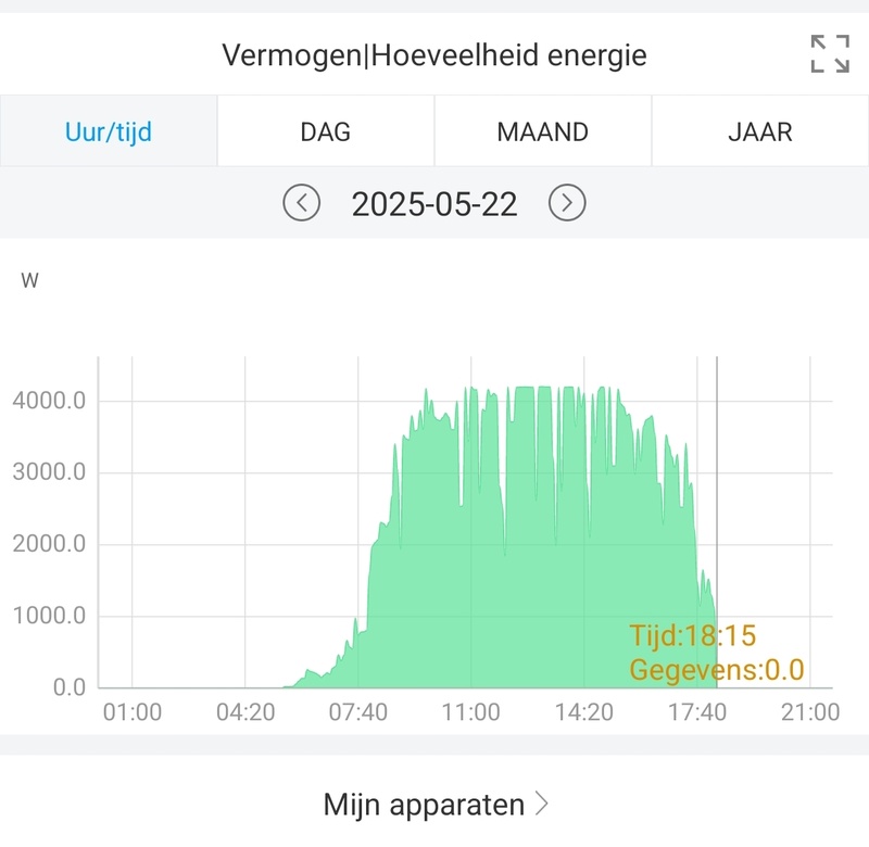

Goedemiddag mede tweakers,
Vraagje :
Situatie is als volgt 3x25 hoofdaansluiting
15x 370wp zuid (3 graden helling) op een 3 fase Growatt 5000w omvormer. (Max 4200 opbrengst)
10x 440wp noordoost
5x 440wp Zuidwest, dit zit op een 1 fase 4200wp 4mm2 kabel 12m omvormer afgezekerd op 16a30ma aardlekautomaat. (Deze is er vorige week een keer uit geklapt)
Ik had een 1 fase omvormer genomen ivm de netspanning, mocht de andere omvormer eruit klappen omdat deze 3 fase is gaat de 1 fase omvormer mooi door.
Ik wil geen risico lopen dat mijn hoofdzekering eruit klapt maar nu lever ik soms 5600w terug op de eerste fase.
Kan dit zo allemaal of moeten er aanpassingen gedaan worden??
Bedankt voor het meedenken!
  • MeTooPV
  • Laatst online: 11:57
Maximaal op 1 fase 5600W / 240V = 23,3 A , dat zou goed moeten gaan.
De 4200 wp omvormer levert 4200/240 = 17,5 A, dan kan een 16A eruit klappen. Ik zou deze vervangen door een 20A versie.
Is de Growatt beperkt tot 4200 W?

MeTooPV schreef op dinsdag 27 mei 2025 @ 16:54:
Ja de Growatt 4200 XH is beperkt tot 4200.
De aardlekautomaat 16a30ma is er vorige voor het eerst uitgeklapt, vreemde is dat dit gebeurde om 18:10 terwijl hij de hele dag op vol vermogen gedraaid had, je zou toch verwachten dat dit dan gebeurt terwijl er lang meer dan 16a doorheen gaat?
Zou je dan een 20a 30ma adviseren of een 100ma of zelfs 300ma?

GabrielZ schreef op dinsdag 27 mei 2025 @ 17:01:
Iemand?

4200/230 = 18,26A. Hij zit op een te kleine zekering. Waarom dit rond 1800 gebeurde zal met lekstroom te maken hebben.
Wel wordt er bij apparatuur die grote vermogens in en afschakelen (pv, ev lader) geadviseerd om een automaat met C karakteristiek te nemen ipv een B.
30mAh is bij mijn weten een veiligere afzekering dan een 300mA, dus ik heb mijn twee sets panelen onder elk een C automaat.
De C karakteristiek zegt alleen iets over het vermogen en niet over de lekstroom.
Het kan zijn dat jouw set zoveel naar aarde lekt dat je een 300mAh automaat nodig hebt, wat veel voorkomt bij PV installaties.
Een B20 300mA zou het moeten oplossen.

Er is echt totaal geen noodzaak voor een C-kar bij een PV of EVSE dat is reinste onzin. Een C-kar in een woning is alleen relevant bij zware apparatuur voor de hobby zoals een 3-fasen kolomboor of een vandiktebank. Een degelijk aangelegde PV-installatie, een EVSE of een full electric WP kunnen allemaal prima op de juiste B-kar worden aangesloten.

DaanTriple7 schreef op woensdag 28 mei 2025 @ 11:10:
Huh? Dat geldt alleen voor een grote inschakelpiek, zoals grote spoelen (zitten in trafo's en elektromotoren) die veroorzaken.
PV-omvormers en EV-laders hebben zo'n grote inschakelpiek juist totaal niet en kunnen dus gewoon op een B-karakteristiek automaat.
30mAh is bij mijn weten een veiligere afzekering dan een 300mAh, dus ik heb mijn twee sets panelen onder elk een C automaat.
Een B20 300mAh zou het moeten oplossen.
Dit heeft niets met een lekstroom te maken maar met het feit dat de automaat langdurig overbelast wordt.
Als de automaat in de groepenkast strak tussen twee andere automaten zit ingebouwd dan warmt dit in de loop van de dag lekker op.
En maak van die mAh alsjeblieft mA.

  • GabrielZ
  • Laatst online: 26-10 18:37
devriesjande schreef op woensdag 28 mei 2025 @ 12:12:
20a 300ma van maken dan ipv de 16a 30ma?
Dit gaat wel gewoon goed met een 5000w 3 fase omvormer (4200w max belasting)
1 fase 4200w Growatt (max 4200w belasting)
Wil geen risico dat de hoofdzekering eruit klapt omdat ik teveel teruglevering op een fase heb.
Dat is waar ik me nu even zorgen om maak.

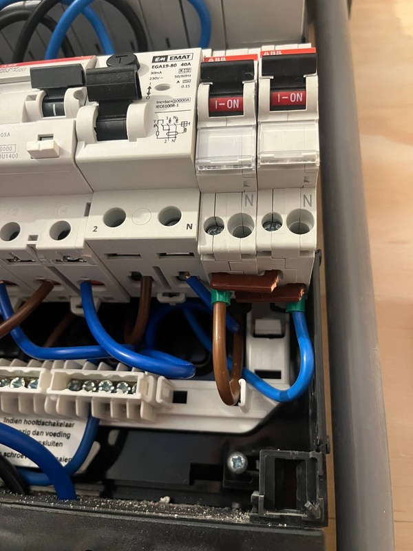

  • LigeTRy
  • Laatst online: 27-10 17:27
True schreef op vrijdag 30 mei 2025 @ 00:08:
Dat weet je toch niet? Ze kunnen ook op verschillende ALS'en zitten, dat is op de foto niet te achterhalen.
Ik kan bevestigen dat de 2 automaten op dezelfde ALS zitten, ik vind dat exposed koper ook niet zo mooi :/ Afbeeldingslocatie: https://tweakers.net/i/OGLa9w-OGYR_ac3LrY33jXxKxro=/x800/filters:strip_icc():strip_exif()/f/image/hI4imzVBBGUYfIZUdyzNAq0y.jpg?f=fotoalbum_large
Ga ze maar eens een mailtje sturen, is nog niet zolang geleden geinstalleerd namelijk, ze zullen wel zeggen, "ja er zit een 40A ALS voor!!!11", maar de fase is maar 25A gezekerd. Duidelijke info in het Kookplaat topic in ieder geval.
[ Voor 14% gewijzigd door LigeTRy op 30-05-2025 09:26 ]

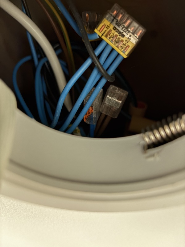

Buurvrouw van mij heeft een nieuw plafond in haar badkamer gemaakt en ik zou wel even helpen met 2 nieuwe spotjes erin en een ventilator aansluiten. Nou wist ik al dat ik ouwe meuk zou gaan aantreffen maar dit slaat alles.
Toen ik de groep uit deed hoorde ik al geknetter en dacht een vonk te zien, maar dacht dat komt straks wel als ik de kabels heb getrokken. Dat was uiteindelijk niet echt een succes want de boel stond gewoon nog onder stroom, ondanks dat de hele zekering eruit getrokken was. Sterker nog, in onderstaande config stond er nog steeds stroom op een van de aders dus een heerlijke opflikker (alle aders zijn zwart en niks is gekleurd).
Toch maar even de kast open getrokken en trof dit aan. Blijkt ook nog eens alles over 2 groepen te lopen (knap met die 4 gourmetstellen met de kerst!) en zat niets (meer) vast ofwel daar kwam het geknetter vandaan, losse draden.
Afbeeldingslocatie: https://tweakers.net/i/W5Q3euqAUmfxRfNfi1NquMcitz4=/x800/filters:strip_icc():strip_exif()/f/image/BgcT1Sx3N2UT1B0qx9ERxrBd.jpg?f=fotoalbum_large
Vandaag even alles nalopen hoe het kan dat er nog stroom op een van die aders zit en dan de huisbaas maar informeren dat hier echt wat mee moet gebeuren; aardlek sprong ook niet de eerste keer om toen ik de testknop indrukte bijvoorbeeld. Hij is overigens ervan overtuigd dat de installatie perfect is want is laatst nog nagekeken. :F

LigeTRy schreef op vrijdag 30 mei 2025 @ 08:52:
Echt ze moeten alle keukeninstallateurs verbieden om nog elektra aan te leggen. De automaten zijn niet eens gekoppeld?!? Nog even buiten het feit dat je eigenlijk helemaal geen kookgroep hoort te plaatsen op een 3x25a aansluiting.
  • LigeTRy
Steyn_E schreef op vrijdag 30 mei 2025 @ 09:28:
Er is een aparte elektricien voor gekomen van een bepaalde partij, maar ik weet niet of we hier namen en shamen. De aansluitwaarde van de plaat is 7400 watt, maar ze gaan het maar regelen, dank voor het oplettende oog
  • Septillion
  • Laatst online: 12:13
Septillion
@LigeTRy Inderdaad mooie beun. Bedoel, de automaten zijn niet eens gekoppeld... En die gezaagde bruggetjes verdient ook geen schoonheidsprijs...
Hebben ze die Emat aardlek ook geplaatst? Anders hebben ze echt alleen gebruikt wat toevallig nog in de bus slingerde...

@Uberprutser WTH heeft iemand daar gedaan dan.... Ik wordt niet eens wijs uit de draden en gaat die B10 nu gewoon nergens meer heen :?

Uberprutser schreef op vrijdag 30 mei 2025 @ 09:19:
Welke stop heb je eruit gedraaid dan? Blijkbaar de verkeerde als er nog spanning op de draden stond waar je mee aan het werk ging. ;) Daarom altijd eerst meten om het zeker te weten!
Ook loopt niet alles over 2 groepen, ik zie er 3 aangesloten; uiterst links met WM erop (die gaat buiten de ALS om) en dan nog de twee linker groene groepen (wel achter de ALS)
Die ABB automaat rechtsonder is ook wel creatief afgetakt maar lijkt verder niet in gebruik, evenals de rechter groene groep.
En dat terwijl ze de meest linker groep wel afgetakt hebben, hadden ze beter op de rechter groene kunnen aansluiten maar ik vermoed dat het afkoppelen van die rechter groep pas later is gebeurd.
Ik zou de boel inderdaad helemaal vervangen maar ik vermoed dat die huisbaas daar niet toe genegen is als hij dit al prima vind.
Die ALS die niet goed werkt is dan het enige wat hij echt zou moeten vervangen ben ik bang gezien een bestaande situatie gehandhaafd mag blijven helaas, ondanks de oude meuk.
Zit er nu ook geen onderplaat in de kast, of heb jij die gedemonteerd of maakt deze onderdeel uit van het deksel? Anders mag de huisbaas die ook nog plaatsen. :)

  • LigeTRy
Septillion schreef op vrijdag 30 mei 2025 @ 09:42:
Dat laatste vooral, de vloer ging er de volgende dag in en belde in de ochtend of ze de afspraak konden verzetten ivm drukte, maar afspraak is afspraak, ze zijn van 18:00 tot 21:30 bezig geweest hier die avond, ik kan me voorstellen dat je er dan geen zin meer in hebt, maar zulk werk afleveren is no bueno
Ik heb trouwens nog een foto van voor "de werkzaamheden" opgezocht, ze hebben gewoon een mooie kookgroep mee naar huis genomen :o, ik denk dat ze er alles aan hebben gedaan om geen extra kast bij te plaatsen (die ze misschien niet bij hadden, en het moest die avond nog af)
Afbeeldingslocatie: https://tweakers.net/i/RgvFNVPzNGs9xb9TSx4aW9SoGxc=/x800/filters:strip_icc():strip_exif()/f/image/UtuxqFXQDSNHVXFzpXUYZfQu.jpg?f=fotoalbum_large
Enfin, met groepje 10 bijgeplaatst zitten er achter 1 ALS ook meer dan 4 groepen :9 Ik zal jullie op de hoogte houden

@LigeTRy Wut! Ja, ik zou zeggen, kom maar weer brengen jongens... Gewoon een mooie ABB 3p+N alamat vervangen door twee losse automaten en een Emat ALS...

LigeTRy schreef op vrijdag 30 mei 2025 @ 09:54:
Serieus |:( , dat is gewoon diefstal of hebben ze je het gevraagd en heb je korting gekregen ter compensatie?
Dat zal het inderdaad wel zijn dan, maar alsnog geen excuus, dat moeten ze dan wel overleggen en je akkoord krijgen of later terugkomen.
Maar goed, als je er zelf weinig vanaf weet en denk dat het zo wel prima is omdat zij de professionals zijn dan zit je alsnog.
Dat is helaas tegenwoordig vaker, dat je er zelf ook een halve expert in moet zijn om te voorkomen dat de mensen die je inhuurt niet een loopje met je nemen of de kantjes er vanaf lopen. ;(
  • Steyn_E
  • Laatst online: 26-10 22:53
Da’s echt bizar. Het was goed gedaan en dan krijg je dit… Terugkomen, krachtgroep er weer in en een uitbreiding ernaast. En de kookplaat opnieuw aansluiten uiteraard.
Dat mag ‘ie volledig voor nop komen doen wat mij betreft. Echt schandalig.
Edit: ik wilde ook al de term ‘diefstal’ gebruiken (een ABB meenemen om EMAT te plaatsen voelt wel zo) maar verwacht eigenlijk niet dat een elektricien verlegen zit om zo’n alamat.

  • Uberprutser
  • Laatst online: 22-10 19:59
Vliegvlug schreef op vrijdag 30 mei 2025 @ 09:48:
Ook loopt niet alles over 2 groepen, ik zie er 3 aangesloten; uiterst links met WM erop (die gaat buiten de ALS om) en dan nog de twee linker groene groepen.
Die met WM gaat nog een meter omhoog in lasdoos in en daar zit niks op aangesloten; vroeger stond de wasmachine in de kast waar de groepenkast hangt.
De opflikker kreeg ik met alle groepen eruit, zoals op het plaatje. Als ik een spanningszoeker op een van de aders zet in de badkamer gaat ie ook gewoon branden. Ik dacht alles eruit is alles uit maar ergens gaat er iets mis alleen kan ik het niet zo 1 2 3 vinden in de groepenkast dus zo eens meten.
Mijn buurvrouw woont er met een kale huurprijs waar je niet eens weekboodschappen voor kan doen tegenwoordig maar daarvoor moet zij wel bijvoorbeeld schilderwerk buiten of nu het plafond in de badkamer vervangen. Heb haar huisbaas in een ander huis (paar deuren verder) geholpen met issues aan de electra en daar wilde ie ook niet aan een nieuwe groepenkast want "het licht gaat toch aan en uit?". Het is een aparte in elk geval.

  • LigeTRy
Vliegvlug schreef op vrijdag 30 mei 2025 @ 10:02:
Toen nog niet, ben me nu aan het inlezen, zoals ik al eerder zei, moe meer ik me erover inlees hoe leuker het wordt, zal ook wel helpen bij de discussie straks.
Qua diefstal ofzo, installatie en aanpassen meterkast zat bij de keukenprijs in, over de keukenboer heb ik verder geen slecht woord, toptent en verwacht dat ze dit ook gaan (laten) fixen, maar de onderaannemer voor de elektra heeft er de kantjes vanaf gelopen. Ze breiden m maar uit, scheelt mij ook weer in de kosten voor mn laadpaal uitbreiding 8)

Uberprutser schreef op vrijdag 30 mei 2025 @ 10:03:
Dat is wel heel vreemd, zie in die kast geen reden qua bedrading, of een van de zekeringhouders moet stuk zijn en contact maken waar het niet hoort.
En anders is het misschien een mooie kans; sluit even een waterkoker op aan de draden in de badkamer, als de electriciteitsmeter niet oploopt heeft ze gratis stroom! >:)
Is het misschien een opgedeeld pand waardoor het nu per ongeluk op de meter van een ander appartement zit?
Motivatie is altijd geld in dit soort gevallen, veiligheid komt op het tweede plan of wordt genegeerd terwijl dat juist hetgeen is waarom hij dingen als de ALS wel moet vervangen. Dus poot stijf houden en het op zijn minst zo veilig mogelijk krijgen als hij wettelijk verplicht is.
  • Vliegvlug
  • Laatst online: 10:55
Steyn_E schreef op vrijdag 30 mei 2025 @ 10:02:
Maakt niet uit of ze ‘m kunnen gebruiken of niet, hij is eigendom van hun opdrachtgever en als ze ‘m echt niet nodig hadden zouden ze ‘m achter hebben gelaten.
Die is gewoon in hun bus gegaan om weer ergens anders in te zetten, zou me niets verbazen dat die EMAT ook nog gewoon in hun bus lag.
In het beste geval hebben ze iets verrekend, maar ik vermoed dan in hun hoofd en niet expliciet op de factuur.
Ik weet niet hoe lang geleden dit gedaan is maar als dit onlangs is zou ik ze ook terug laten komen of op zijn minst mijn aardlekautomaat terug willen hebben.

LigeTRy schreef op vrijdag 30 mei 2025 @ 10:06:
Dat je het leuk vind die kennis op te doen helpt natuurlijk maar is gewoon schandalig dat je niet kan uitgaan van de expertise van de professionals die je inhuurt en hun moet gaan controleren. :|
Je zal geen gratis exta kast krijgen maar enkel de materialen bekostigen plus je aardlekautomaat weer terug is wel het minste wat ze kunnen doen ter compensatie.
Zou zelf er ook geen aangifte van diefstal voor doen hoor maar wel duidelijk bij het keukenbedrijf aangeven dat je niet tevreden bent over het werk en dat ze ongevraagd spullen van jou hebben meegenomen.

@LigeTRy Ik zit nu nog eens te denken, en het is eigenlijk helemaal raar dat ze dit gedaan hebben. Want de losse 2P aardlekschakelaar + 2x P+N is net zo breed als die 3P+N alamat die er zat... Ze hadden dus gewoon werk kunnen besparen door hem te laten zitten. Alleen de kabel had er op aangesloten hoeven te worden en waren ze klaar geweest!

Zie links onderin de buizen waar alles binnenkomt , maar ik wil zowel naar links en rechts de wand in.
Het is niet echt standaard dat je na afwerken nog bij buizen kunt komen. Zorg dat je er een trekdraad in legt en werk het einde af in een centraaldoos/inbouwdoos/opbouwdoos. Dan kun je er later alsnog van alles door trekken.
[...] Dat weet je toch niet? Ze kunnen ook op verschillende ALS'en zitten, dat is op de foto niet te achterhalen.
Wellicht dat ik ook wel een keer die emat ALS van de kookgroep vervang, mijn OCD vindt dat niet zo mooi staan.
En de bovenste rij ziet eruit als busboard.
Ja ik kan het fout hebben, maar dat denk ik niet.

@Uberprutser Ik zou er maar vanaf blijven, dadelijk gaat er ergens iets mis en wie heeft dan het laatst in de groepenkast gezeten?
  • True
True
Dislecticus
onetime schreef op vrijdag 30 mei 2025 @ 14:03:
En de bovenste rij zier eruit als busboard.
Gebaseerd op de later toegevoegde comment met foto is je aanname correct :)

Even een vraag. Bij onze aanbouw van 4 jaar oud moest een lamp vervangen worden in het verlaagd plafond.
Nu zag ik dit pareltje van een draden circus toen ik de lamp eruit haalde, en iets zegt mij dat dit niet geheel de bedoeling kan zijn… hier lijkt mij gewoon een centraal doos te moeten zitten.
(1 blauw draad zit sowieso niet goed erin)
Alle GU10 lampen zitten blijkbaar hierop aangesloten.
De lampen zelf zitten met een origineel wit flexibel snoer incl fitting op een wago klem zo blijkt, die over gaan in een VD draad. deel van deze draden zijn ook zo’n 30 cm los/ vrij voordat het een pvc buisje in gaat naar dit “centraal punt”.
Deze koppeling leek mij ook in een doos te moeten? Zover ik weet mag je wago klemmen niet zo los hebben langen? Maar kan het mis hebben.
Nu ben ik minder op de hoogte van de elektra regels, dus hoop dat mensen mij enige duidelijkheid kan geven betreft de Nen.
Is door een installatiebedrijf destijds gedaan, en volgens vergunning gebrouwd. Helaas nooit opgevallen omdat het pas echt duidelijk is als je boven het plafond kijkt. En toevallig bij deze ene lamp alles samen komt.
Wat is wijsheid? Ook qua brandveiligheid.
