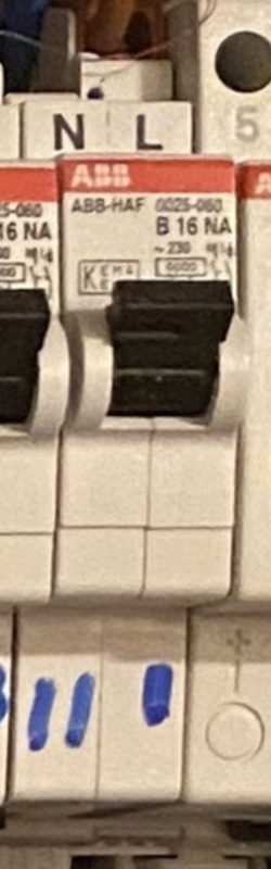

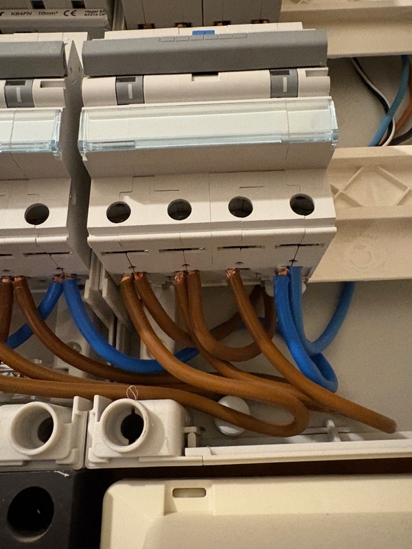

JeroenVerweij schreef op dinsdag 20 mei 2025 @ 10:44:
Sinds januari wonen wij in een "nieuwe" woning. Bouwjaar 1956 en het elektra is nogal een zooitje (vind ik). .
Huidige groepenkast:
Om de volgende redenen vind ik dat de groepenkast anders moet:
  1. Veiligheid! Zie bijvoorbeeld de SEP automaat voor de zonnepanelen (nou niet echt een premium merk). Daarnaast zit sommige bedrading gewoon niet goed in de automaten. Koper is bijvoorbeeld zichtbaar of adereindhulzen die niet helemaal lekker in de automaat voor de zonnepanelen zitten
  2. We krijgen een warmtepomp die 2 groepen nodig heeft voor een binnen- en buitenunit. Dat past zonder aanpassingen niet meer in de kast
  3. Het is sowieso een zooitje aan componenten en bedrading (merken door elkaar, oude componenten, nieuwere componenten)
  4. Ik wil het liefst ook ruimte hebben voor wat kWh-meters en ik wil de beltrafo (nu buiten de groepenkast) in de kast hebben
Daarnaast zie je ook nog deels oude kleur bedrading. Dit wil ik het liefst ook vernieuwen maar ik moet nog in kaart brengen of ik overal in huis goed bij kan komen.
Huidige indeling groepenkast:
Nu is dit volgens de oud-eigenaar de huidige indeling van de groepenkast. Dat klopt al niet helemaal maar geeft wel een indicatie van de belangrijkste verbruikers in huis:
Gewenste indeling groepenkast:
Nu ben ik aan het kijken naar een nieuwe kast die mijn wensen kan invullen. Even los van waar ik het bestel, heb ik de volgende opzet in gedachten:
Waarom dit naar mijn idee kan werken:
  1. Ik wil de beltrafo (nu een aparte groep) combineren met een andere groep. Bespaart 1 groep en zo ga ik naar 10 groepen
  2. Ik heb ruimte om 2 B16 automaten toe te voegen voor de warmtepomp. Daarmee kom ik dan op 12 groepen
  3. Door te kiezen voor aardlekautomaten bespaar ik veel ruimte (ja, ik weet dat dit significant duurder is)
  4. Ik hou verder dezelfde huidige componenten qua karakteristieken, maar vervang ze alleen door nieuwere componenten en allemaal van een A-merk
  5. Ik heb nog 6 plekken ruimte voor wat kWh-meters of een dinrail stopcontact
Mijn vragen:
  • Kan mijn gewenste opzet zoals ik in gedachten heb, of zie ik nog iets over het hoofd?
  • Zien jullie nog zaken die direct moeten worden aangepakt of die nu accuut gevaar/risico vormen in de huidige groepenkast?
Hoewel het mij erg leuk lijkt om de groepenkast zelf te vervangen, ga ik dit toch samen met een elektricien doen. Ik probeer het echter vooral te begrijpen en er zelf ook over na te denken, vandaar mijn post hier.
Dank alvast!
Kleine update: binnenkort komt er een elektricien langs om de plannen door te nemen. Ik neem jullie input mee en maak met hem de beste keuze. Dus nogmaals dank :)
Daarnaast bij de netbeheerder een aanvraag ingediend om de huidige hoofdzekeringen te vervangen voor een hoofdautomaat. Hoewel dat natuurlijk niet echt nodig is en ik verwacht dat de nieuwe groepenkast wel een tijd toekomstproof is, vind ik het vooral fijn om alles in 1x goed te doen. Mocht het nodig zijn, kan in de toekomst altijd spanningsloos worden gewerkt aan de hele kast.
Wat vinden jullie van dit laatste? Is dit echt zonde geld, wel verstandig om te doen of maakt t niet uit en is t gewoon persoonlijke voorkeur?
@JeroenVerweij Het is handig om hoofdautomaten te hebben, door dit nu te doen, voor de andere werkzaamheden, bespaar je daar iets op. In ieder geval de juiste volgorde.

JeroenVerweij schreef op donderdag 22 mei 2025 @ 20:18:

Ik wil even jullie mening en advies over een aantal zaken. Heb wel twee rechterhanden, maar niet veel kennis van elektra, ik wil het echter wel begrijpen en daarom mijn idee met jullie toetsen.
Binnenkort wordt er een nieuwe schuur gebouwd op mijn perceel. Hier wil ik uiteraard ook elektra hebben. Op dit moment ligt er een 2x2.5mm2 YMvK-AS kabel richting de schuur, maar hiervoor wil ik een dikkere kabel gaan trekken door de tuin met meer aders.
Als eerst even een schets van de huidige situatie;
We hebben een woning, met daarop 4500wp aan zonnepanelen en een inductie kookplaat. Dat zijn de 'bijzondere' componenten. Voor de rest zit er een vrij recente groepenkast in het huis, maar deze groepenkast (3x25A aansluiting) zit nog na een setje van drie ouderwetse 63A smeltzekeringen met een ferrarismeter.
In deze 'hoofd'groepenkast (hierna: kast 1) zit ook een onderverdeling naar het souterrain. Dat zit achter een eigen aardlekautomaat in kast 1 (een 4P 20A B-Kar Hager AFM420G) en heeft zijn eigen (antieke, 35 jaar oud) verdeelkast (hierna: kast 2).
In kast 2 vinden we 1 aardlekschakelaar 40A en 4x 16A installatieautomaat met smeltzekeringen. 3 vd 4 zijn voor het souterrain (1x wasmachine, 1x droger (gebruiken we niet), 1x verlichting + stopcontacten) en één groep is voor die eerder genoemde 2x2.5mm2 YMvK-AS kabel naar de schuur.

- De groep in kast 1 waarachter kast 2 zit is weliswaar 4-polig, maar slechts 20A B-Kar. Daarmee verwacht ik dat ik in kast 3 in de knel kan komen, en dat dit dus minimaal een 4P 25A C-Kar zou moeten zijn om met de krachtstroom & laadpaal om te kunnen gaan in de toekomst? Is het dan een probleem dat de hoofdschakelaar in Kast 3 40A zou worden, moet dit minder worden?
- De 16A groep in kast 2 is eveneens ondermaats (16A B-Kar met smeltzekering). Dus deze moet geupgrade worden naar een 4P groep om naar kast 3 te gaan. Is dit het moment om de hele kast te vernieuwen of hoeft dat (nog) niet? Zou wel schelen als het niet hoeft, maar ik denk dat ik het antwoord wel weet.
- De kabel van kast 1 naar kast 2 is dénk ik dunner dan 5x6mm2. Deze loopt echter door een PVC pijp dus een dikkere kabel ga ik daar niet zomaar doorheen getrokken krijgen en ik ga het plafond/muur niet open trekken. Is het riskant om maar gewoon een dikke kabel te leggen en voor te bereiden op dat er in de verre toekomst misschien een dikkere kabel van kast 1 naar 2 komt te liggen?

63A smeltzekeringen
Afbeeldingslocatie: https://tweakers.net/i/k_pvlU3VVJTb18FJMwPsh2itRGU=/800x/filters:strip_icc():strip_exif()/f/image/w6sOpO71LfcHGYbaEwIuLclL.jpg?f=fotoalbum_large
Overzicht kast 1 (rechtsonder de groep die naar kast 2 gaat)
Afbeeldingslocatie: https://tweakers.net/i/CuhfVdVX1I9qqABhsLX4mBfaPWk=/x800/filters:strip_icc():strip_exif()/f/image/C3H2Kn6G2RrgKKJEnvEIrcb1.jpg?f=fotoalbum_large
Ingaand groep naar kast 2
Afbeeldingslocatie: https://tweakers.net/i/fCm-cv-hecAiT_wnjURqW41zDig=/x800/filters:strip_icc():strip_exif()/f/image/OaoxxeeJF01JVkYHI60uSZAq.jpg?f=fotoalbum_large
Uitgaand groep naar kast 2
Afbeeldingslocatie: https://tweakers.net/i/JIZiYXRNKloO0_BluoZitbRs1uw=/x800/filters:strip_icc():strip_exif()/f/image/N39AF06jYY3GM4bTdtMie6JO.jpg?f=fotoalbum_large
5-aderige kabel naar kast 2
Afbeeldingslocatie: https://tweakers.net/i/_VRciake3uSK7tETzV-zcSHe_tM=/x800/filters:strip_icc():strip_exif()/f/image/CZqWj2AxM5RNdoBxQMTC69RQ.jpg?f=fotoalbum_large
[ Voor 18% gewijzigd door Broabander op 23-05-2025 16:59 ]

Broabander schreef op vrijdag 23 mei 2025 @ 16:54:
Dat spreekt elkaar tegen: het is óf een 3x25A met ouderwetse 25A smeltzekeringen óf een 3x63A aansluiting met 63A smeltzekering.
Waar zitten mijn vragen of verwacht ik tegenaan te lopen;
Dat ligt er aan wat je allemaal tegelijkertijd wil kunnen gebruiken en hoe snel je wil kunnen laden.
Dat hoeft niet minder, sterker nog: 40A wordt vaak als minimum aangehouden. De schakelaar doet overigens geen automatische beveiliging. Die is voor het stroomloos maken van de installatie. De 40A geeft in dit geval aan dat schakelaar fysiek geschikt is om een continue stroom van 40A te onderbreken.
Als je de nieuwe kast 3 direct verbind met kast 1 hoeft kast 2 niet op de schop.
Anders ontkom je er niet aan om ook kast 2 aan te passen.
Ik zou direct van kast 1 naar kast 3 gaan.

FredvZ schreef op vrijdag 23 mei 2025 @ 17:42:
[...]Dat spreekt elkaar tegen: het is óf een 3x25A met ouderwetse 25A smeltzekeringen óf een 3x63A aansluiting met 63A smeltzekering.
Gokje: het is een zekeringhouder voor maximaal 63 A, met daarin smeltpatronen van 25 A. Ik kan de kleur van de verklikkers niet goed zien.

Wat @FredvZ al zegt dit klopt niet...
Je coups'en zijn geschikt tot 63A dat kan kloppen.. maar geloof niet dat jij hier ooit meer dan een 3x50A aansluiting kunt krijgen aangezien je nu een 4x6mm2 Cu hebt, en die mag maximaal tot 3x50A belast worden (als zijnde hoofdzekeringwaarde).
Tot zover de bestaande situatie.
Als de mogelijkheid bestaat zou ik in Kast1 een C25 300mA alamat plaatsen als beveiliging voor de kabel naar de schuur, en dan vanuit deze kast een eigen 4x6mm2Cu +As kabel leggen naar je nieuw te bouwen schuur, heb je namelijk ook minder points of failure ;)
Waarom: je ben inderdaad met die C25 niet selectief aan je hoofdzekering, maar je gebruikt deze alleen als (voor)beveiliging van je kabel naar de schuur, zodat je b.v. deze kunt uitschakelen als je in je schuur de kast3 wilt/gaat aansluiten o.i.d. of als je toevallig gaat graven rondom je huis waarbij je de mogelijkheid hebt dat je de kabel raakt, kan je op voorhand de kabel mogelijk afschakelen in kast 1.
Als je in kast3 de zekeringwaardes niet hoger dan 16A gebruikt blijf je verder redelijk selectief (voor zover dat mogelijk is)
Dikker doordat er meer aders inzitten? Of bedoel je ook 4x 4mm2 YMvK-AS?
Wat is het nu, 63A, dan is die 40A schakelaar niet goed, of zit er nog ergens een 25A zekering of automaat tussen?
installatieautomaat met smeltzekringen? Wat bedoel je precies?
Wat wil ik in de (volledig geisoleerde) schuur gaan doen;
w
Een waterdichte verdeelkast (hierna: kast 3) met 24 modules
Daarin;
1x Hoofdschakelaar (40A)
1x 3F Aardlekautomaat (voor 400V krachtstroom)
5x Installatieautomaat
2x Aardlekschakelaar
(5x AlaMat kan evt ook als dat beter is)
Daar voorzie ik de volgende verdeling;
Groep 1: Linkerkant garage (16A, C-Kar ivm mogelijkheid lasapparaat)
10x LED lichtbalk (met 2x hotelschakelaar, hoef niet gelijk álle lichtbalken aan als ik een schroevendraaier wil pakken en vanaf 2 plekken kunnen schakelen)
3x dubbel StoCo
1x dubbel StoCo (buiten)
StoCo? WCD?
Groep 2: Rechterkant garage (16A, C-Kar ivm mogelijkheid compressor/lasapparaat)
5x dubbel StoCo
1x Enkel StoCo (tbv sectionaaldeur)
Groep 3: Overkapping (16A, B-Kar)
3x dubbel StoCo (buiten)
8x LED spotjes (schakelbaar)
Groep 4: Krachtstroom (25A, 3P+N, C-Kar AlaMat)
1x 400V StoCo
Groep 5: Tuinverlichting (16A, B-Kar)
10x LED spot gevel (achter schakelaar)
8-12x LED padverlichting achter (hotel)schakelaar
Elektrisch hek
Groep 6 (optioneel): laadpaal // airco
nog niet voorbereid, wil wel ruimte in de kast ervoor
Dat staat normaal gesproken ergens op de kabel.
- Verwachten jullie dat ik met deze opzet alles kan gebruiken in de garage zoals gepland? 230v lasapparaatje, een brug en een compressor voornamelijk? Paar LED spotjes en stopcontacten ben ik niet zo bang voor, dat komt wel goed ;)
- Is de onderverdeling in de garage qua groepen volgens jullie logisch of zouden jullie iets veranderen?
NB: ik ga zelf niks fysiek vervangen, hiervoor schakel ik een elektricien in. Ik ga wel de buizen, kabels + stopcontacten etc in de garage zelf aanleggen, maar niet aansluiten.

Maar 2 groepen per aardlek? Zijn alamats dan zelfs niet goedkoper? Kost dezelfde ruimte maar alles onafhankelijk...

Even een korte vraag, ik mag iemand weer eens gaan helpen met meuk oplossen ..
Klopt het dat het indicatie window bij deze prachtige SEP aardlekautomaat: https://sep-europe.com/mo...-18mm.html#horizontalTab3 wit moet zijn bij een aardfout?
Dit lijk ik uit de datasheet: https://sep-europe.com/am...e/download/file_id/13022/ op te maken namelijk:

@True Zo interpreteer ik het wel. Dus rood bij inschakelen, groen na handmatig uitschakelen of trippen op overbelasting of kortsluiting en wit na trippen op de aardlek.

Misschien gebruik ik niet de juiste term. Dit is de binnenkant van kast 2. De kabel vanuit Kast 1 komt van beneden uit binnen (met 3x25A zekering er tussen). De groep die nu naar de achtertuin loopt zit rechtsboven. Elke groep heeft een 16A zekering die eruit geschroefd kan worden.
Afbeeldingslocatie: https://tweakers.net/i/1LgvlcOqGcCX9r6PylDOo4Cxn2c=/x800/filters:strip_icc():strip_exif()/f/image/vmVtWwZe19YKy9eq8Tu1PxZF.jpg?f=fotoalbum_large
StoCo? WCD?
Klopt, WCD ;)
Ik zal nog eens proberen het te vinden. Probleem is dat de kabel vrijwel direct in de PVC pijp gaat dus niet goed zichtbaar, daarom dacht ik dat iemand misschien direct een idee had op basis van de dikte van de kabel.

@Broabander Aardlek met smeltzekeringen.

onetime schreef op maandag 5 mei 2025 @ 19:52:
Een alamat voor solar moet geregeld meer zijn dan 30mA; 100 of 300mA.
Ik ben aan het zoeken wat bij mij vereist is. Ik kan natuurlijk overnemen wat er nu zit, maar dat voelt niet goed. Ik wil het graag zeker weten. Ik heb een Mastervolt Soladin 1500 Web. Die heeft een “ASurge arresters class III according to IEC 61643-1” nodig. Maar dat is overspannings beveiliging. https://www.manualslib.co...0-Web.html?page=16#manual. Bij de specificaties kan ik niet vinden wat het wel moet zijn. Wat zie ik over het hoofd?
Huidige aardlekschakelaar en groep (zit bij drie reguliere groepen):
Afbeeldingslocatie: https://tweakers.net/i/nEk_sQ8Qiv90JTJ4Mc_qB_yQrX0=/x800/filters:strip_exif()/f/image/g7piPTGvj5pwCN1oPa6HfIbM.png?f=fotoalbum_large Afbeeldingslocatie: https://tweakers.net/i/vO1QfH_nqXuTgDxWYv7BTXOr0Ls=/x800/filters:strip_icc():strip_exif()/f/image/PwCHt2E1PkOFW4ZFOqyvSdd8.jpg?f=fotoalbum_large
[ Voor 36% gewijzigd door Milmoor op 26-05-2025 10:57 ]

  • uaT
  • Registratie: September 2024
  • Laatst online: 14:45
uaT
Dat is geen alamat maar een automaat, waar zit die daarna op aangesloten?
De Soladin zit op een B16 met een 30ma aardlekschakelaar, niets mis mee. Als de soladin de ALS laat trippen zou ik hem op een 100ma alamat zetten.
[ Voor 59% gewijzigd door uaT op 26-05-2025 11:07 ]
