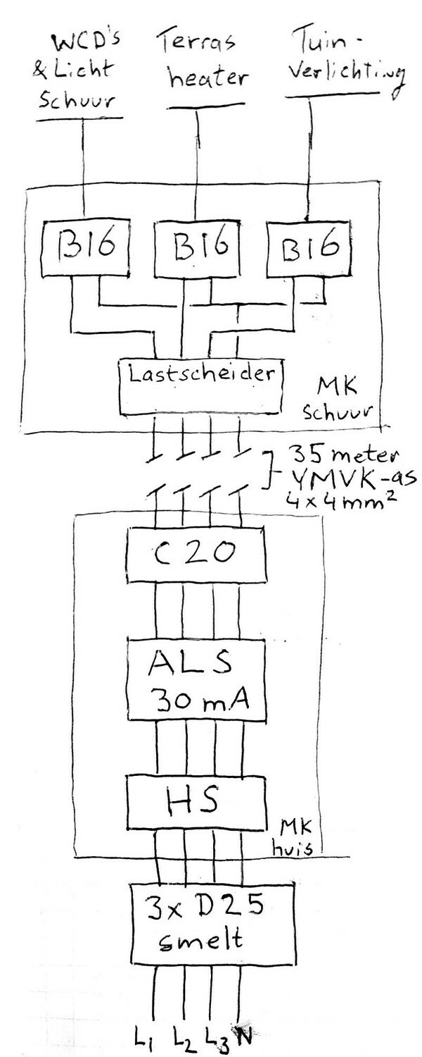

Ik zou zelf een 5 aderige kabel gebruiken (of 4x +as als het buiten in de grond moet komen) met een krachtgroep in de meterkast in het huis en dan in de onderverdeler uitsplitsen in meerdere groepen.
Onderstaande idee, van ‘fancy’ naar ‘basic’
Elektra verbinding met de schuur van fancy tot basic
Waarbij de lastscheider in de onderverdeler trouwens niet optioneel is, die moet in één handeling uit te schakelen zijn.
(ik moet dat plaatje echt nog een keer daarop aanpassen en netjes tekenen ipv deze schets ;) )
Voor mijn schuur heb ik er dit van gemaakt:
Afbeeldingslocatie: https://tweakers.net/i/awTAWOgw_uAw39hmXCj09Rts5tg=/fit-in/4920x3264/filters:max_bytes(3145728):no_upscale():strip_icc():strip_exif()/f/image/ZSvtBPZbcUIALVGhaUAYOK9p.jpg?f=user_large
De 4x4mm2 YMvK-as is normaal overkill maar heb ik gedaan met het idee van ooit nog een keer PV plaatsen op mijn overkapping waar de onderverdeler hangt, voor jou dus ook een optie.
  • Septillion
Septillion
@Chris96 Binnen de grenzen van een huisinstallatie blijft het altijd beetje pielen met onderverdelers om voldoende selectief te blijven dat het nuttig is. Met een B16/30mA alamat naar de schuur kan je wel vergeten dat het nuttig is. Want voor over-stroom selectiviteit zal je dan al naar B6 moeten in de schuur. Maar bij een goede sluiting of een lekstroom gaat waarschijnlijk die in de meterkast dan toch ook gewoon uit. En zeker laatste is met buitengroepen wel vaak de boosdoener.
Liefst zeker je dus in de meterkast wat hoger af maar hoe hoog je kan gaan hangt van de kabel af. Met want lengte en 2,5qmm zit je eigenlijk gewoon al vast aan de 16A.
Wel zou je dus in de meterkast voor een B16/300mA kunnen gaan. Vervolgens maak je ver verbruikersgroepen in de schuur wel 30mA alamats. Zo is de kans een stuk groter dat de alamat in de meterkast aan blijft. Maar niet uitgesloten bij een harde lek. Dan zou je ook een vertraagd type (Type S) moeten pakken. Maar die zijn in Nederland helaas niet zo gangbaar.
Ga je PV op de onderverdeler hangen is het überhaupt al verstandig om op de verbruikersgroepen aardlekbeveiliging te hebben. Wel zal je met PV dus moeten kijken hoeveel spanningsval je over de kabel hebt want dat wil je binnen de perken houden. Anders is het toch makkelijker gewoon een tweede kabel te trekken voor PV + tuinverlichting of überhaupt gewoon twee extra kabels.
Dus als de kabel voldoet zou ik een B16/300mA in de meterkast doen, en dan hoofdschakelaar + B16/30mA in de schuur. Omvormer mag dan achter een normale automaat.

  • Septillion
Septillion
@Chris96 4qmm is in ieder geval al wat dikker, dan kan je ook op met B20/300mA afzekeren en dan B16/30mA in de schuur. Bij een normale overbelasting of als het een beetje gaat lekker blijft de alamat in de meterkast dan aan.
Alleen bij een dikke sluiting of dikke lek heb je kans dat de alamat in de meterkast nog tript. Maar wel heel stuk minder kans.
Septillion schreef op donderdag 8 mei 2025 @ 20:58:
Als algemene vuistregel is dat een goed uitgangspunt. Dan hoef je verder niet na te denken en blijf je makkelijk binnen alle grenzen.
Maar het is mogelijk de randjes op te zoeken, en het is zeker niet ondenkbaar dat 2,5 mm² YMvK op 20 A of zelfs 25 A wel degelijk kan, omdat YMvK heter mag worden dan VD. Aan de hand van tabel 25.B.5 (Toelaatbare stroom) komt het erop neer dat zolang het niet in thermische isolatie ligt, het eigenlijk wel goed zit: bij de andere installatiemethoden staan waardes van 26 tot 30 A. (NB: de waarden in die tabel gelden voor automaten, niet voor smeltzekeringen.)
De lengte kan beperkend zijn vanwege de spanningsval, maar daarbij ga je uit van de belasting, niet de afzekering. Ervan uitgaande dat je ontwerpstroom 20 A (80% van de nominale stroom van de 25 A automaat) is en onder de 5% spanningsval moet blijven, kun je 37 meter doen. In de praktijk zal de ontwerpstroom waarschijnlijk nog een stuk lager zijn. Met een terrasheater (verwarming in de buitenlucht vind ik erg jammer trouwens) en wat verlichting en een onbestemd stopcontact zou de ontwerpstroom best eens 16 A kunnen zijn, wat je dan op 20 A zou kunnen beveiligen en bij 35 meter een spanningsval van 3,7% geeft.
Uiteraard moet je dan nog wel je stopcontacten afzekeren op maximaal 16 A.
(Met een B-automaat mag de kabel qua kortsluitvastheid veel langer zijn, dus daar kijk ik verder niet naar.)
Dan is het eigenlijk vooral de vraag of 5% spanningsval de juiste grens is. Eigenlijk geldt voor verlichting 3%, maar ik denk dat dat met LED-verlichting op schakelende voedingen geen zinnige eis meer is.
Als je de optie hebt voor de dikkere kabel (of per groep een dunnere, ipv een onderverdeler), zou ik dat doen. Maar ligt de kabel er al, dan is hoger dan 16 A afzekeren best iets om te overwegen als je met 16 A net niet uitkomt.
Bij PV geldt een aanbevolen maximum spanningsval van 1%, dus dan kom je op slechts 4 A of ca. 1 kW op 35 m 2,5 mm² - hooguit leuk voor enkele paneeltjes op een schuurtje. Zelfs bij 6 mm² kom je met 1% op die lengte maar tot zo'n 10 A of 2,3 kW.
Meer kabels zou mijn voorkeur hebben als er geen of weinig PV is, want ik hou niet van onderverdelers in woningen. Veel gedoe dat weinig oplevert. Alles in de meterkast is wel zo overzichtelijk.

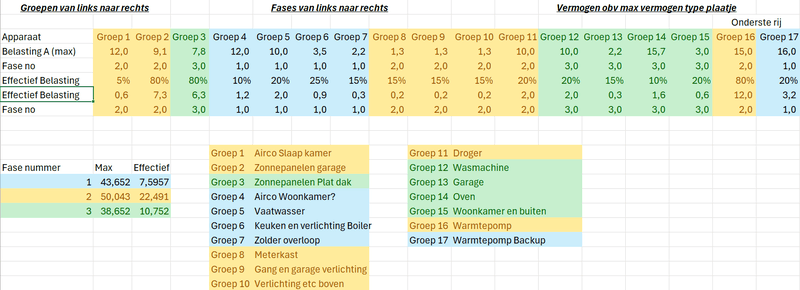

  • Fantastic_fox
  • Laatst online: 16-10 13:29
Hoi,
Ik heb een vraag (zoals veel mensen hier :) ).
Ik heb sinds Februari een warmte pomp en ben nu aan het kijken om het gas er volledig uit te gaan halen, hiervoor moet ik eigenlijk nog 2 zaken organiseren nl
* Het afkoppelen van de ketel en het SWW via een Boiler vat omleggen dit is allemaal duidelijk en mogelijk.
* het overzetten van koken op gas naar koken op stroom (inductie).
Vraag 1
Wat ik me afvraag is wat is nu handiger een 2 fase kookplaat of 3 fase kookplaat, mijn logica zegt dat een 2 fase kookplaat voldoende moet zijn en qua belasting over de fases is dit denk ik "lichter" dan een 3 fase kookplaat. Of zie ik dit verkeerd en is een 3 fase kookplaat misschien handiger?
Vraag 2
Even uitgaande van mijn eigen logica ik neem een 2 fase kookplaat, hoe kom ik erachter op welke fase ik deze het beste kwijt kan. als ik kijk naar de fase belasting op max dan zitten alle fases overvol wat echter nooit of te nimmer gebeurd.
Mijn vraag gaat eigenlijk over de belasting van een fase met zonnepanelen, stel een fase trekt zonder de zonnepanelen 20A, vervolgens leveren de zonnepanelen op dat moment 10A terug in de woning loopt er dan 10A over de fase of juist 30A en slaat de zekering dan uit?
Vraag 3
Wat is handig qua aanpassingen die gedaan moeten worden als er 2 fase kookplaat erbij komt, op welke fase moet deze dan komen en moeten er dan bepaalde groepen omgehangen worden?
* Even wat meer achtergrond info, de Airco's worden enkel gebruikt om te koelen dus airco's en WP samen zal nooit gebeuren.
* Zonnepanelen sets zijn een op oost 1.800W max vermogen en een op zuid max 2.000W (beide 1 fase omvormers/micro-omvormers). de piekvermogens liggen dus tussen 11:00 en 14:00 ergens ervoor en erna valt het wel mee.
Wat naar mijn idee vaker gelijktijdig zal werken is:
* Koken
* Oven
* WP
* Wasmachine
* Droger
Als ik dit gelijktijdig aanzet stel even op max vermogen heb ik fase 1/2/3 als volgt 10A/25A/26A maar dat is theoretisch maximum maar dan blijft er toch nog steeds niet heel veel ruimte voor een kookplaat die op max 32A trekt.
En ik weet uitgaande van maximale belasting is veel te veilig maar ben gewoon benieuwd hoe jullie hier tegenaan kijken .
Afbeeldingslocatie: https://tweakers.net/i/UgGHuAIv7fa7hEd4sIeLGsOuiEw=/800x/filters:strip_exif()/f/image/E82u6Kc3ZtOyO95UHOX5jf12.png?f=fotoalbum_large
APS QS1 en Y600 3*340w 38graden en 3*340w 20Graden alles naar het Oosten 92 graden. Zuid set sma sunnyboy 2100b 8*255w 38 graden 178graden zuid || Warmtepomp Panasonic MDC 9kw j-series enkel radiatoren maar lage temperaturen

@Fantastic_fox Neem de kookplaat die je wilt, maar sluit hem met een 3fase groep aan. Kan je later zonder problemen naar een 3fase plaat, ook als je nu een 2fase plaat neemt. (2fase (400V) =/= 2 fase draden (0V)
2. Bij eigen opbrengst komt er minder uit het net. (10A)
3. kookplaat = 2x 16A, op verschillende fases. !!! Het grote kookplaat aansluiten topic
  1. Plaats je omvormers op de fases met de laagste spanning bij veel zon.
  2. Verdeel verder de gelijktijdig te gebruiken groot-verbruikers over de fases.
  3. Plaats je groot verbruikers op meest gebruikte moment op de fases met de hoogste spanning.
edit: zonne-omvormers op een eigen alamat.
Voor alle warmtepompen: reken met het elektrisch verbruik, niet de thermische capaciteit.
Je hebt al allemaal alamats? Anders zeker buiten ook nog op eigen alamat.
[ Voor 13% gewijzigd door onetime op 09-05-2025 14:11 ]

Fantastic_fox schreef op vrijdag 9 mei 2025 @ 13:40:
Vraag 1
De verdeling heb je zelf in de hand. De meeste (alle?) kookplaten verdelen de pitten over de fasen: twee linker pitten op L1 en 2 rechter pitten op L2. En dan soms een 5e pit op L3. Hoe belangrijk de verdeling is, hangt dus ook af van hoe je kookt en kan je ook in sturen.

Even een vraag die ik hier wilde neerleggen voor bevestiging.
Ik wil graag een remautomaat plaatsen voor een aardlekschakelaar, waarachter een aantal groepen op een ABB busboard zitten. Dit vanwege zonneinvoeding op een aparte B16 aardlekautomaat op diezelfde fase. Die 16A samen met de 25A (3x25A) aansluiting, is samen 41A, wat net over de 40A die max door de aardlekschakelaar mag.
Ik weet dat het in de praktijk geen probleem zal zijn en die 41A praktisch nooit voorkomt, maar wil het gewoon goed in orde en veilig hebben.
Nu las ik dat je dan in plaats van een remautomaat (bijv C40) + de aardlekschakelaar ook een 40A aardlekautomaat kunt gebruiken, wat mij ook logisch lijkt. Dat wil ik graag doen, want dan kost het geen extra ruimte in de meterkast, en het is gemakkelijk even omwisselen (gewoon de aardlekschakelaar vervangen voor een C40 or B40 aardlekautomaat van dezelfde breedte).
Omdat ik deze oplossing niet veel tegenkom als ik op internet zoek, wilde ik het even hier voorleggen. Is dit correct om zo te installeren?
Dan zou ik deze B40 alamat willen gebruiken: https://www.sandervunderi...-kar-ds-201-b40-0-03.html (ik vind hen niet in C40, maar B lijkt me zeker voldoende hier).
Hier een foto ter illustratie:
Afbeeldingslocatie: https://tweakers.net/i/VFdGaVuUzomE1lB3qvbkue5Zt6g=/x800/filters:strip_icc():strip_exif()/f/image/2EZ6rfHbiX97sF2WZEfdafJD.jpg?f=fotoalbum_large
NB het was oorspronkelijk een 1-fase kast, omgebouwd naar 3-fase en de twee aardlekautomaten zitten of fase-2 en fase-3. De B16 alamat bovenin voedt in op fase-2. Fase-1 wordt in de kast links ernaast gebruikt voor wat andere zaken.
Bedankt!

@gast777 Mag ik je een andere optie voorleggen? Koop een extra aardlek (/ alamat) en plaats op de fase van eigen invoeding maar 2 groepen achter de aardlek. =max 32A... en ben je beter verdeeld over de fases.
Oh, maar nog iets, ik zie een kookgroep; dat lijkt fout: Het grote kookplaat aansluiten topic
edit: oh, busboard, niet zo flexibel... en die kast-buiten-beeld compliceert het ook nog.
[ Voor 12% gewijzigd door onetime op 10-05-2025 17:04 ]

  • pickboy
  • Laatst online: 24-10 16:07
gast777 schreef op zaterdag 10 mei 2025 @ 15:21:
Bedankt!
Lijkt me idd een goede oplossing. Ik zie geen bezwaren in ieder geval.
Misschien niet de meest kostenefficiente oplossing, maar wel een mooie.
C karakteristiek heb je doorgaans thuis ook helemaal niet nodig, B is helemaal prima.

Een 2-polige A-merk aardlekautomaat 40A kost tussen de 60 en 100 euro per stuk. Waarom zou je dat niet oplossen met een eenpolige 40A automaat van 12 euro?

edit: een aardlek meet het verschil in stroom tussen fase en nul. Daar heeft aarde dus niets mee te maken.
Ik zat te twijfelen wat een aardlus is. Ik ging er vanuit dat een aardlus ontstaat door één aardeinstallatie op twee plaatsen (ver uit elkaar) te aarden, de 'lus' ontstaat dan door de aarde. Maar ik merk aan jouw reactie dat dat niet de gangbare definitie is. Dan heb ik inderdaad gevraagd of het verstandig is een aardlus te creëren. En ik denk dat ik het antwoord wel kan raden.
Ik woon inderdaad vlak bij een hoogspanningtrace (110kV), dat hangt hier zo'n 50 m achter het huis. Ik heb net even het potentiaalverschil tussen aarde en stalen constructie gemeten, maar meet nu geen significant verschil (< 1V). Maar Ik vraag me eigenlijk af of dat niet weersafhankelijk is.
Ik ga dus de oude kabel niet meer gebruiken.
@apt Wikipedia: Aardlus De gangbare betekenis is een lus in de aarde-bedrading.
Je kunt de 2e kabel wel gebruiken, maar daarvan kan je beter niet aan 2 kanten de aarde aansluiten.
Voor als er blikseminslag in de buurt is. Dat geeft de meeste problemen.
Ik ben benieuwd of en hoeveel invloed die hoogspanningsleiding eventueel hebben.
Je zou dan bij de onderbreking in de lus de spanning kunnen meten. En als die niet al te hoog is, wat de stroom is als je via een meter die aardes doorverbind.
En ja, dat zal best weersafhankelijk zijn.
Ik heb ooit ergens gelezen over iemand die stroom aftapte van het hoogspanningsnet door zijn metalen hek dat eronder stond op een bepaalde manier aan te sluiten... meen dat hij daarvoor veroordeelt is.

  • apt
  • Laatst online: 08:24
apt
onetime schreef op maandag 12 mei 2025 @ 10:08:
@apt Je kunt de 2e kabel wel gebruiken, maar daarvan kan je beter niet aan 2 kanten de aarde aansluiten.
Ik had op basis van de reactie van @devriesjande (zie onder) geconcludeerd een aparte verdeler te gaan gebruiken als ik de oude kabel in omgekeerde richt (uit de schuur leveren aan het huis) ga gebruiken. Wanneer ik ooit batterijen heb doe ik dat voor noodstroom. Alleen wat verlichting en koelkast/vriezers. Ik pak dan een aparte onderverdeler.
devriesjande schreef op vrijdag 9 mei 2025 @ 16:14:
Twee kabels vanuit de hoofdgroepenkast naar dezelfde onderverdeler is alleen toegestaan als ze in de groepenkast met 1 schakelaar uit te schakelen zijn. Verstandiger is om een aparte onderverdeler te plaatsen.
Je moet de aarde aan beide kanten aansluiten.
En dat op dezelfde aardrail.
Een aardlus is niet van toepassing. Er loopt normaal geen stroom door de aardlitze.
Jammer ik heb een houten hek. Maar interessante meting inderdaad. Ik zal hem onthouden en uitvoeren wanneer ik heb gegraven...
