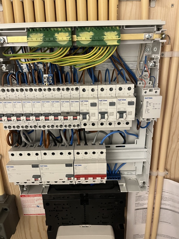

Ha Tweakers, nog even een verdiepende vraag ter voorbereiding op de plaatsing van een extra kast: het lijkt er op dat ik met drie groepen van linksonder naar rechtsboven moet. Ik heb al het een en ander gezocht en gelezen, maar de meningen zijn verdeeld: ga je buitenom of binnendoor.
Buitenom lijkt in dit geval erg lastig te zijn, want links van de nieuwe kast passen geen drie buizen meer (met moeite misschien 1). Het liefst voer ik die drie buizen netjes via onder in in de nieuw te plaatsen kast aan de linkerkant van de huidige kast, maar dat betekent dat er zeker drie groepen achter de dinrails van de linkerkast omhoog moeten en dan naar rechts naar de huidige kast. Dit betreft de wasmachinegroep, quooker en algemene groep van de uitbouw. In verband met het busboard verplaats ik deze ook niet 'even' naar de linkerkast.
In ieder geval de twee grijze flexbuizen en een van de twee kabels moeten dus naar het busboard rechtsboven.
De andere kabel wordt afgemonteerd in de nieuwe kast, samen met een nog te trekken kabel voor de airco.
Hoe erg is dat/zijn daar grote bezwaren tegen?

Edit: aanvullend hierop: dat betekent dus dat er zeker 9 VD-draden over/bovenlangs de verdeelblokjes heenlopen (eventueel zes, als je de drie aardedraden op de onderinvoer aansluit), want volgens mij kun je wel achterlangs de DIN-rails, maar niet achter de verdeelblokjes langs. En dat is behoorlijk rommelig... maar ik weet even niet hoe het anders zou moeten.

Ethiron schreef op maandag 3 februari 2025 @ 09:10:
Ik zie het bezwaar niet. Er zijn ook genoeg (standaard geconfigureerde) groepenkasten met eindgroepen op de onderste rij, dan moet je wanneer je de invoeren aan de bovenkant gebruikt ook achter de DIN-rail langs naar beneden. Waarom zou dat andersom ineens een probleem zijn?
Ethiron schreef op maandag 3 februari 2025 @ 11:15:
Past ook achterlangs.

Xander schreef op maandag 3 februari 2025 @ 17:20:
Thanks Xander! Soms is het in de praktijk veel minder complex dan je het in je hoofd maakt… d:)b
Ik dacht aan ruimtegebrek, warmteontwikkeling etc., maar dat loopt dus wel los.

@Ethiron Warmte-ontwikkeling is een ding, en het is zinnig om niet onnodig de draden te bundelen of grote afstanden door de groepenkast af te laten leggen. Er is ergens een grens (iets meer dan 20 W warmte-ontwikkeling per standaard formaat kast), maar zolang je dat soort dingen alleen doet als het nodig is, blijf je waarschijnlijk wel uit de buurt van die grens. Omdat opwarming kwadratisch gaat met de stroom, geeft verdeling van dezelfde belasting over meer groepen (dus meer koper) in principe minder opwarming in de groepenkast. Vervolgens is het alleen een kwestie van bundels voorkomen, en niet de bedradingsruimte volproppen met nodeloze overlengte.
In principe is het het beste om de buis/kabel in te voeren vlak bij de automaat. Als je dat voor bijna alle groepen doet, zit je goed. Dat er dan misschien draden van een paar groepjes dwars door de kast lopen is niet zo erg, al zou ik er zelf wel voor kiezen om dat buitenom te doen als dat makkelijk kan; alle warmte die buiten de groepenkast blijft is mooi meegenomen, en geeft weer wat meer speelruimte om een andere groep wel minder optimaal te installeren.

Thanks @Juerd altijd fijn om jouw theoretische duiding i.r.t. de praktijk te lezen.
In dit geval zijn het drie groepen (B16A) die dezelfde route afleggen en dus redelijk dicht op elkaar zitten. Maar ik zal zorgen dat er wat lucht tussen zit.

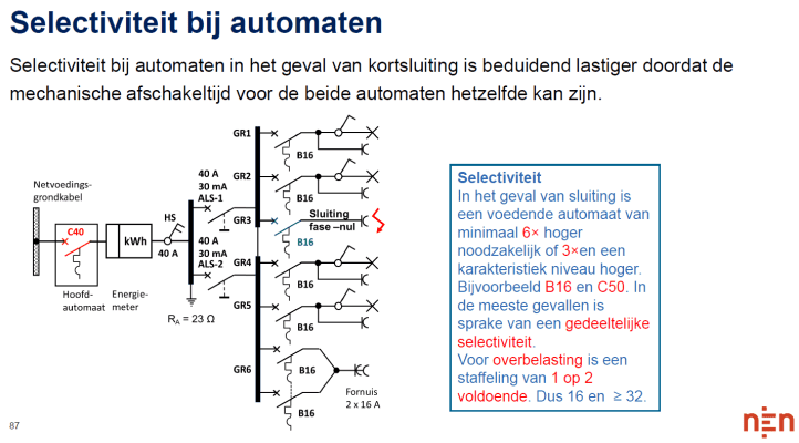

grnfld schreef op maandag 3 februari 2025 @ 15:25:
hallo allemaal,
vraagje voor een familielid;
Huidige situatie:
  • hoofdverdeelkast na de meter en hoofdzekeringen (3x25A smelt), met 2x 40A ALS en 7 groepen.
  • Aftakking naar onderverdeelkast, 3x smelt zekeringen (ik denk 20A).
  • Vrij dikke kabel naar OVK in de kelder (dikte niet bekend)
  • OVK in kelder met 1x HS 40A, 3x 40A ALS met 3-4 groepen elk, 1x 3F ALA voor (17) zonnepanelen (max 10A per fase)
Wens:
- Plaatsing 14.4kW (~21A) inductiefornuis met plaat en ovens achter de OVK (zit er letterlijk recht boven)
- Niet makkelijk om een nieuwe kabel erbij te trekken vanaf de HVK, dus de vraag is, kan dit achter de bestaande OVK, met behoud van de 3x25A hoofdaansluiting.
Dus:
HVK > Distributiegroep xxA > OVK > ALA > Fornuis
De elek zei dat ze hiervoor een 3x35A aansluiting moeten nemen. Als ik erover nadenk, gaat dat zelfs amper als je je netjes aan de selectiviteit wilt houden, correct? Want dan zou het zo moeten:
35A hoofdzekering > 32A distributie > 25A ALA
Mijn idee op dit moment zou zijn om 25A distributie te gebruiken (want, sneller dan 25A smelt), en dan 20A voor het fornuis, want de kans is klein dat je daar aan komt met normaal gebruik. Daarmee negeer je wel de 80% max gebruik van je automaat, maar dat leek me meer voor EV & PV, correct?
Ook betekent het verhogen van de aansluiting naar 3x35A dat alle ALS'en, HS'en en bedrading vervangen zou moeten worden, omdat je daarmee boven de 40A van die componenten kan komen.
Afbeeldingslocatie: https://tweakers.net/i/3jUzPRC7CHGdqzg1M-KvzDn-Xf4=/fit-in/4000x4000/filters:no_upscale():strip_exif()/f/image/rSYjutr6xzGHSaabWm8NXXTw.png?f=user_large
Om een B16 selectief te krijgen moet je dus naar een C50 installatieautomaat. Maar men is vaak zuinig en kiest voor een kleinere aansluiting en dus niet selectief te zijn.
Overigens ken ik meerdere huishoudens die al jaren hun 7,2 kW kookplaat op 1×16A hebben draaien. In de praktijk slaat de aansluitwaarde soms nergens op. Mijn 5 kW (thermisch) warmtepomp zou een aansluitwaarde van 7,5 kW hebben (32,5A) 8)7. Een COP van 0,7 slaat nergens op.
Met 14,4 kW in de keuken heb je geen verwarming meer nodig ;)

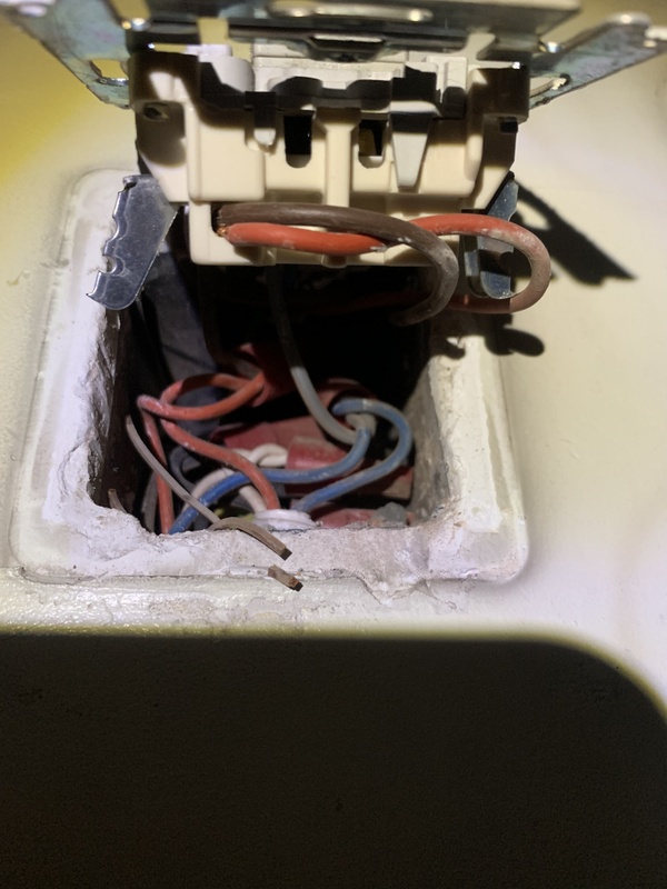

Iemand een idee hoe ik deze best kan vervangen?
Mijn schoonvader heeft een schakelaar die niet meer werkt en wilt vervangen.
Nu had hij gevraagd of ik dat wou doen aangezien ik mijn hele huis zelf heb voorzien van elektriciteit.
Helaas heb ik niet zo’n kennis van wat er 30 á 40 jaar geleden geplaatst werd.
Ik dacht eerst aan een enkelpolige schakelaar van Niko aangezien die maar 1 lamp aanstuurt in de berging, maar nu blijkt dat er een controle lampje mee aan gaat in een andere ruimte.
Er komen 6 kabels toe, en dan nog eens in de oude kleuren die ik nooit gekend heb.
Linkonder staat “L1” en rechtsboven “L2”. Maar hier zitten 2 kabels achter 1 schroef.
Afbeeldingslocatie: https://tweakers.net/i/93vjaYJHwsk5omhP5MGG4LgFyag=/x800/filters:strip_icc():strip_exif()/f/image/XdOvoL7OxzySCURXC5gRahnN.jpg?f=fotoalbum_large
Afbeeldingslocatie: https://tweakers.net/i/_a0nG2fLuGyGYhj_UuD05UrHCz4=/x800/filters:strip_icc():strip_exif()/f/image/Fou0wOJhanZGF2k1RsDE8Auu.jpg?f=fotoalbum_large
Afbeeldingslocatie: https://tweakers.net/i/6z7CAD3-tC263lOR0NME71z--9c=/x800/filters:strip_icc():strip_exif()/f/image/wSXfEZCg4ClcLakzHPPxCiRy.jpg?f=fotoalbum_large
  • onetime
onetime
@OnlyTheBest Voor de kleuren zie de TS.
Maak (betere) foto's zodat je weet welke draad waar zit, meet eventueel waar spanning staat in alle mogelijke standen, maak hem desnoods los (na de groep uitgeschakeld te hebben) en meet welk contact in welke stand met welk ander contact is doorverbonden. Lukt het dan?
  • Noodels
OnlyTheBest schreef op vrijdag 7 februari 2025 @ 20:36:
Dat is een dubbelpolige schakelaar van Niko
  • OnlyTheBest
  • Registratie: September 2015
  • Laatst online: 24-11 10:14
Bedankt!
Die bruine en rode samen op de L1 vond ik maar raar.
En dan bruin en blauw samen op de L2 ook.
Ik heb ze meteen vervangen naar de juiste kleur, deze gingen naar een lasdop waar wel de juiste kleuren in toe kwamen. :?
Ook vreemd dat in die tijd een dubbelpolige schakelaar werd gebruikt voor een droge ruimte waar maar 1 lamp mee geschakeld wordt.
Het is nu opgelost, ondanks de verwarring. Thanks!

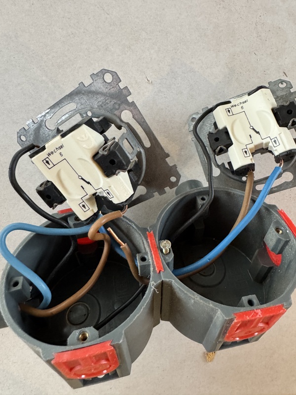

Misschien voor jullie makkelijk maar ik kom er niet uit.
Ik had twee schakelaars in de muur zitten 1 voor de woonkamer en 1 voor de eetkamer.
Met andere schakelaars kan ik ze ook bedienen dus twee schakelaars per lamp nu wil ik die uit de muur vervangen voor draadloze module.

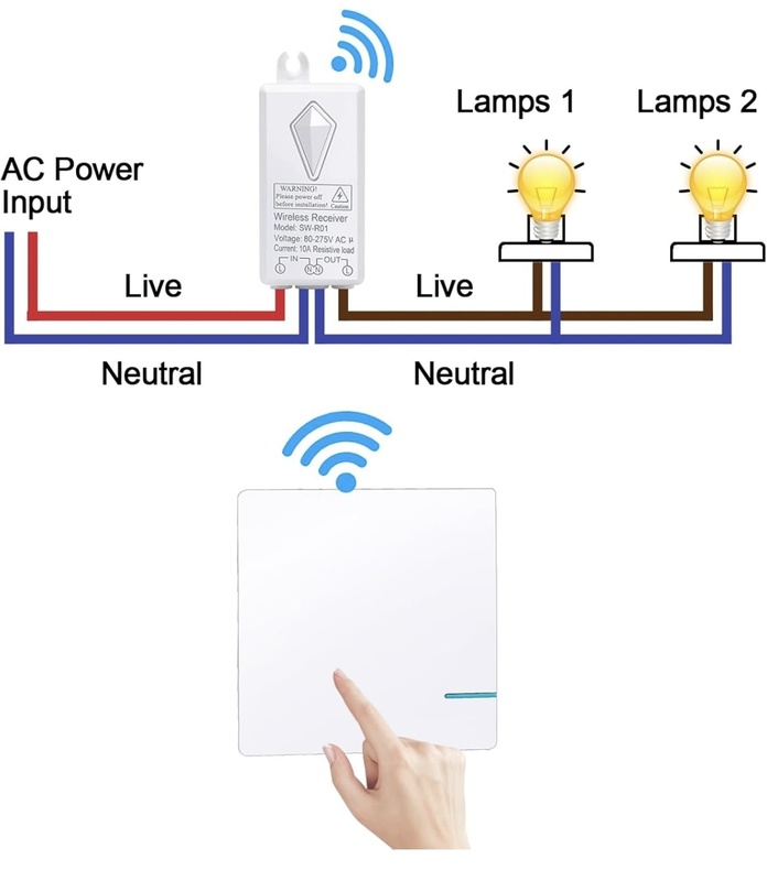

Deze onderstaande module heeft twee aansluitingen twee in en twee uit
Echter nu ik de muur gesloopt heb komen er 4 draden uit. Blauw. Bruin en twee zwart 1 voor de eetkamer en een andere voor woonkamer.
De huidige schakelaar gingen de blauwe en bruine draad in en 1 zwarte ( schakelaar draad) uit
Hoe sluit ik nou die module aan?
Afbeeldingslocatie: https://tweakers.net/i/GQEgYhV-D9lCXDYGWxtZu9f2tME=/x800/filters:strip_icc():strip_exif()/f/image/k3PJf0SQXmhG5i2aesjR4O3h.jpg?f=fotoalbum_large
[ Voor 7% gewijzigd door Adagi12 op 10-02-2025 06:38 ]

  • Xander
Xander
Adagi12 schreef op zondag 9 februari 2025 @ 18:46:
Je wilt de conventionele schakelaars dan niet meer gebruiken? Deze kunnen alle 4 vervallen?
Deze module heeft twee aansluitingen in een twee uit
Echter nu ik de muur gesloopt heb komen er 4 draden uit. Blauw. Bruin en twee zwart 1 voor er een andere voor woonkamer.
Dit rijmt niet met de bestaande wisselschakeling die je zegt te hebben, je zou 4 zwarte draden moeten hebben, 2 zwarte voor de keuken en 2 zwarte voor de woonkamer. Of is dit wat je noemt wat je achter één van de schakelaars aantreft?
  • onetime
onetime

  • Adagi12
  • Registratie: Februari 2019
  • Laatst online: 28-11 20:53
onetime schreef op zondag 9 februari 2025 @ 21:55:
@Adagi12 Je beschrijft de situatie onvoldoende...
Heb m wat aangepast hopelijk duidelijker nu
  • Adagi12
Xander schreef op zondag 9 februari 2025 @ 21:54:
Klopt ik wil de schakelaars laten vervallen en de module er voor in de plaats hebben
De bestaande schakelaars gingen de bruine en blauwe draad in een 1 zwarte uit.
  • Xander
Xander
Adagi12 schreef op maandag 10 februari 2025 @ 06:41:
Ja dat klopt dus niet met een wisselschakeling (een conventionele schakeling waarbij een lichtpunt op 2 plaatsen te schakelen is).
Afbeeldingslocatie: https://tweakers.net/i/Y-_NMbqCD36iUbdRku0Q3wqLZI0=/fit-in/4920x3264/filters:max_bytes(3145728):no_upscale():strip_icc():strip_exif()/f/image/lE4p5uFc55ZtQo0i5TzidQP1.jpg?f=user_large
Je zou 1x bruin en 2x zwart, of 3x zwart verwachten. Blauw (nul) aangesloten op een schakelaar ligt sowieso niet voor de hand, tenzij het een dubbelpolige schakelaar of een schakelaar met controlelampje is.
Waarschijnlijk klopt er dus weinig van de draadkleuren en is blauw als schakelaar gebruikt misbruikt. Dat zul je moeten aanpassen want je hebt voor de draadloze ontvanger wel daadwerkelijk een nuldraad (normaal blauw) nodig.

  • Serpz0r
  • Laatst online: 25-11 15:35
@Adagi12 Heb je dezelfde module als de afbeelding, dan kan je ze niet individueel meer aan/uit zetten dan gaan ze tegelijk aan/uit. Daar zit namelijk maar 1 in en 1 uit-gang op.
Maar jij omschrijft 2 in en 2 uit. Laat daar eens een foto van zien?
Anders denk ik dat je 2 modules moet toepassen, wat logisch lijkt omdat je 2 schakelaars gaat vervangen.
[ Voor 1% gewijzigd door Septillion op 10-02-2025 07:44 ]
Als je niet tevreden bent met het antwoord, dan heb je misschien de vraag verkeerd gesteld.
  • Adagi12
Serpz0r schreef op maandag 10 februari 2025 @ 07:35:
Ik ga inderdaad twee modules gebruiken
  • Adagi12
Adagi12 schreef op maandag 10 februari 2025 @ 09:01:
Met twee in en uit bedoel ik de aansluiting ik heb wel twee ingangen in een blauwe en een bruine draad maar ik heb maar 1 zwarte draad over die op de uitgang kan
  • Serpz0r
Adagi12 schreef op maandag 10 februari 2025 @ 09:14:
Zou je wat foto's toe kunnen voegen van hoe de situatie eerst was. Van de schakelaars hoe ze aangesloten waren, en dan van beide posities. Dan kunnen we wat makkelijker beoordelen hoe je het moet gaan aanpakken.

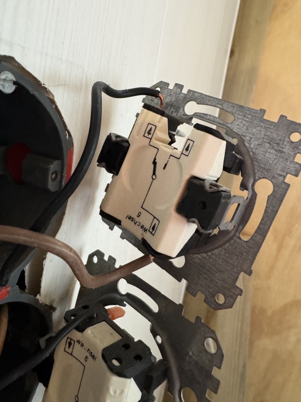

  • Adagi12
Serpz0r schreef op maandag 10 februari 2025 @ 09:17:
Afbeeldingslocatie: https://tweakers.net/i/7fknH1unnDSod3aEJK-Aj8-XXHU=/x800/filters:strip_icc():strip_exif()/f/image/zwmwGFEisf55yCNI8yPQWBht.jpg?f=fotoalbum_large
  • Serpz0r
Tinusvolkel schreef op maandag 10 februari 2025 @ 10:05:
Ik gok dat @Adagi12 de verboden franse hotelschakeling heeft.
Als de lamp uit staat kan je nog steeds de fase aanraken bij het eruit draaien.
Ik zit al meer dan 20 jaar in het vak, maar gelukkig nooit tegen gekomen.

Ziet er wel uit als wat Tinusvolkel bedoelt, heb je ook een foto van de andere schakelaar die dezelfde lamp schakelt?
  • Adagi12
Serpz0r schreef op maandag 10 februari 2025 @ 10:28:
Afbeeldingslocatie: https://tweakers.net/i/pQRvExcTIpw-HkV7lqT891elfzo=/x800/filters:strip_icc():strip_exif()/f/image/2zbMCTnypkOnivqLelLA1pQg.jpg?f=fotoalbum_large
Dit is de juiste foto
[ Voor 16% gewijzigd door Adagi12 op 10-02-2025 10:57 ]
  • Tinusvolkel
En beide zwarte draden zitten op de lamp? Dan zou het dus die verboden schakeling zijn...
Strava | 8600 Wp zzo | 1600 Wp nnw
  • Adagi12
Tinusvolkel schreef op maandag 10 februari 2025 @ 10:47:
Sorry was de verkeerde foto nu staat de juiste foto erbij

Ik heb naar de lamp gekeken hier zitten twee zwarte draden in de fitting.
Onderstaand de foto zoals het gezeten heeft 1 schakelaar keuken de andere schakelaar woonkamer
Afbeeldingslocatie: https://tweakers.net/i/rsVil_28YTuSc9AJ7Nx285lwy-Q=/x800/filters:strip_icc():strip_exif()/f/image/mxMLsUVxWi5d2RFhUIxCheDs.jpg?f=fotoalbum_large
  • Serpz0r
Je zou kunnen testen of de module ook werkt zonder het uitgaande "N" contact aan te sluiten, dan trek je aan de andere zijde de bedrading eruit, en zorg je voor een vaste N bij je lamp.
Beter is alle bedrading eruit te trekken bij alle schakelaars en dan de modules in de centraaldoos boven het armatuur plaatsen.

Ik was bezig met een lamp op te hangen. Normaal gaat dat prima, maar hier is het wat ingewikkelder. Er is sprake van een centraaldoos met nuldraad, fase en aarde, er is geen schakeldraad aanwezig.
Op de centraaldoos wil ik een verlichtingsrail aansluiten met 3 fasen.
Afbeeldingslocatie: https://metalmek.nl/wp-content/uploads/2017/12/XTSCF6afm-2-1.jpg
Één van de fasen wil ik graag permanent ingeschakeld hebben. Een andere fase wil ik graag schakelen met een bewegingsmelder.
Afbeeldingslocatie: https://tweakers.net/i/HQc68BBUcsP-RvqVt8yyy7jkOBY=/fit-in/4920x3264/filters:max_bytes(3145728):no_upscale():strip_icc():strip_exif()/f/image/Jm2mh8FOcV0lg4pcSHo6hAHJ.jpg?f=user_large
Echter kom ik er niet helemaal uit hoe ik dit goed aan zou moeten sluiten. De bewegingsmelder komt nagenoeg zonder enige documentatie.
Ik loop met name vast hoe de nul zou moeten lopen. Die zou voor de permanent ingeschakelde fase direct aangesloten moeten worden van de lamp op de centraaldoos. En voor de bewegingsmelder zou deze via de bewegingsmelder moeten lopen. Moet ik dan met een dubbele nuldraad werken? Of is wat ik voor ogen heb helemaal niet mogelijk?
Lenovo W520 - i7 2720QM - 8GB DDR3 1333Mhz - 1080p - Nvidia 1000M - 9 cell accu
  • Juerd
  • Laatst online: 14:27
Juerd
@fonsoy Negeer de uitgaande nul van de bewegingsmelder, en gebruik 'm als enkelpolige schakelaar. Waarschijnlijk is die nul sowieso intern in de bewegingsmelder doorgelust en dus niet geschakeld.
Het is wel belangrijk dat het allemaal van dezelfde groep is.
  • JukeboxBill
fonsoy schreef op maandag 10 februari 2025 @ 11:51:
Bewegingsmelder heeft altijd een nul-draad nodig. Aansluitschema staat doorgaans bij de aansluiting zelf, maar dan moet je de melder eerst openmaken.
Maak dan eerst een schema van alle aansluitingen en draden. Dan wordt de montage zelf een stuk eenvoudiger.

Juerd schreef op maandag 10 februari 2025 @ 12:16:
JukeboxBill schreef op maandag 10 februari 2025 @ 12:21:
Dank tot dusver, dus dan zou ik het als ik jullie goed begrijp als volgt kunnen aansluiten?
De foto van de melder is in hoeverre de melder op normale wijze te openen is, anders moet ik hem openbreken. Alles zit inderdaad op één groep. Het is in mijn ogen wat vreemd om de twee nuldraden door te verbinden. Vandaar dat ik het niet zeker wist.
Afbeeldingslocatie: https://tweakers.net/i/2muqlUJVf271DrE6aufVncwCpDk=/fit-in/4000x4000/filters:no_upscale():strip_exif()/f/image/PB7Fky7MlKwrZPwMw86wFePl.png?f=user_large
