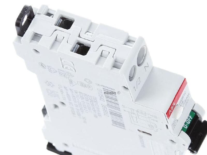

PotatoChip schreef op maandag 27 januari 2025 @ 16:39:
Is het niet zo dat alle smalle alamats van EMAT spanningsafhankelijk zijn en dat deze uberhaupt niet toegepast mogen worden in een woninginstallatie bedient door leken. Of zijn de nieuwe modellen tegenwoordig niet meer spanningsafhankelijk?
Zijn alle smalle aardlekautomaten van EMAT spanningsafhankelijk? Ja. Ook de nieuwe zijn dat.
Mogen spanningsafhankelijke aardlekbeveiligingen gebruikt worden in woninginstallaties? Het makkelijke antwoord is "nee". Het correcte antwoord is "soms", en best complex.
Bij een groepenkast hebben we het over de componenten, maar elk component wordt in het algemeen voor meerdere functies ingezet. Soms, zoals bij een spanningsafhankelijke aardlekbeveiliging is het afhankelijk van de omstandigheden of die geschikt is voor een bepaalde functie.
(Vrijwel) elke groep moet in de groepenkast worden voorzien zijn van:
  • Bescherming tegen overbelasting. Deze functie wordt in het algemeen vervuld door de thermische beveiliging van de installatieautomaat.
  • Bescherming tegen kortsluiting. Deze functie wordt in het algemeen vervuld door de magnetische beveiliging van de installatieautomaat.
  • Bescherming tegen foutstroom (foutbescherming). Hierover verderop meer. :)
  • Aanvullende bescherming. Deze functie wordt vervuld door een aardlekbeveiliging van 30 mA of lager, en die beveiliging zit in een aardlekschakelaar of een aardlekautomaat.
Maar dan die foutbescherming. Foutstroom is in deze context kortsluiting tussen fase en aarde. Aan de hand van bovenstaand lijstje zou je denken dat dat dus gewoon onder de bescherming tegen kortsluiting valt, en voor een TN-stelsel zal dat in de regel ook zo zijn. Maar bij een TT-stelsel bestaat de foutstroomketen o.a. uit een aardelektrode en de daadwerkelijke aarde. De weerstand van de elektrische verbinding tussen de elektrode en de planeet is vaak best hoog, waardoor de totale impedantie van de foutstroomketen (de ZS) zo hoog wordt dat de foutstroom, oftewel de kortsluitstroom tussen fase en aarde, significant beperkt wordt. Om een zekering(automaat) snel genoeg af te laten schakelen, heb je echter een voldoende hoge stroom nodig. Bij een B-automaat gaat het om 5× de nominale waarde, bij een C-automaat zelfs om 10× de nominale waarde. Dus bijvoorbeeld 80 A voor een B16, of 200 A voor een C20. Of die stroom gehaald kan worden bij sluiting tussen fase en aarde, hangt dus af van de ZS.
Is de ZS te hoog om de installatieautomaat te kunnen gebruiken voor foutbescherming, dan moet de foutbescherming op een andere manier worden geregeld. Dat kan met een aardlekbeveiliging, want kortsluiting tussen fase en aarde is natuurlijk een aardlek van jewelste. Ongeveer elk kaliber aardlekschakelaar is hiervoor geschikt: 30 mA, 300 mA, 500 mA, 1 A... als ie maar spanningsonafhankelijk is. Een spanningsafhankelijke aardlekschakelaar werkt namelijk niet als de nul niet is verbonden, of als de spanning te laag is, terwijl in die omstandigheden nog steeds wel foutbescherming vereist is.
Zo'n EMAT EA16-32 mag wel worden gebruikt als aanvullende bescherming. Dan moet je nog wel de foutbescherming op een andere manier regelen. Is de ZS laag genoeg (TN-stelsel of TT met een elektrode met zeer goed aardcontact)? Mooi, dan zou de magnetische beveiliging van de aardlekautomaat moeten ingrijpen. Maar is de ZS te hoog en dus de foutstroom te klein, dan zal er nog een extra aardlekschakelaar bij moeten voor de foutbescherming.
Je moet de ZS (of RA) weten om te kunnen bepalen of je een spanningsafhankelijke aardlekbeveiliging mag gebruiken voor foutstroombescherming. Weet je die niet, dan moet je natuurlijk van de worst case uitgaan.
Ze mogen dus wel worden gebruikt, maar dan moet er vaak nog een extra aardlekschakelaar bij. En om te weten of dat nodig is, heb je dure apparatuur nodig. Zowel dat meten als die extra aardlekschakelaar ligt niet voor de hand, helemaal omdat de keuze voor EMAT waarschijnlijk op puur financiële gronden is genomen.
Onderaan de streep is het makkelijker om ze gewoon niet te gebruiken, en in plaats daarvan voor een spanningsonafhankelijke te gaan van een goed merk.
(NB: bovenstaande gaat uit van NEN 1010:2015, of in elk geval voor zover ik die begrijp ;). Het schijnt dat er in de NEN 1010:2020 wat andere regels zijn op dit gebied, maar daar heb ik me nog niet in verdiept.)

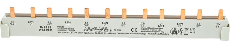

Arjo schreef op maandag 27 januari 2025 @ 14:33:
Hoi allemaal,
Klein vraagje over een meterkast: ik vroeg me af welke kamrails ik nodig had voor EMAT componenten (pin of vork) (Ben er inmiddels achter dat het waarschijnlijk vork is, gezien deze foto op de emat website: https://www.emat.nl/stora...rge/6029/401165373-5.webp
Maar toen ik dit in de chat vroeg bij een van de bekende webwinkels, vroegen ze wat ik er precies mee wilde doen, wat het volgende is:
Waarom gebruik je geen aardlekautomaat? Dat scheelt 4 posities ruimte in je meterkast, en is vaak nog goedkoper ook.
  • jordje
  • Laatst online: 25-11 13:07
Hoi allemaal,
Dus HS --> ALS --> Krachtgroep. Voeden van onder of boven maakt voor zover ik weet niet uit ( zie hier), dus ik dacht dat gewoon moet kunnen.
Echter volgens de mensen achter de chat zou ik met kamrails alleen dezelfde componenten met elkaar mogen verbinden (dus meerdere ALSen of meerdere groepen aan elkaar), maar geen HS --> ALS of ALS --> Groep. Nu heb ik dit volgens mij veelvuldig in de praktijk gezien, en ik kan zelf ook nog niet bedenken waarom het niet zo kunnen, tenzij bijv. de hoogte van de ingangen voor de vorkjes verschillend zijn?
Volgens de mevrouw in de chat mag het echter niet volgens de NEN1010 (maar ze kon geen specifiek artikel noemen).
Is er iemand die uitsluitsel kan geven, mag dit gewoon? En als ik dit met EMAT componenten doe, heb ik dan 2voudig 4 polig vorkjes of pinnetjes kamrails nodig?
Ik heb wel een vermoeden waarom ze dat zegt. De laatste keer dat ik die rommel in mijn handen had verschilde de positie van de kooiklemmen bij alle drie de componenten. En in plaats van te bekennen dat hun assortiment een allegaartje van herstickerde Chinese spullen is komen ze met zo'n waanzinnig lulverhaal over dat er 'teveel op de hoofdschakelaar komt'. Wat dat ook moge betekenen :+

Conclusie duidelijk - ik ga wel gewoon ABB spul kopen :)
Andrehj schreef op maandag 27 januari 2025 @ 18:29:
Plek genoeg, mogelijk ooit nog extra groepen achter dezelfde aardlek, en ik heb een iets minder standaard config nodig (=duur) (B25 automaat en 300mA selectief ALS)
Bedankt voor alle reacties, ik ga het gewoon zoals bedacht met de kamrails oplossen, maar dan met ABB apparatuur, geen zin in potentieel gedoe met contacten die niet uitlijnen :)

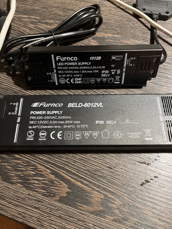

Misschien heb ik hier het snelste antwoord. Had nog getwijfeld om te posten in het DIY topic.
Onze badkamer spiegel met ledverlichting doet het niet meer. Dus spiegel afgepakt en nieuwe trafo besteld daar ik verwacht dat de led’s zelf niet zo snel defect zullen raken.
Dus nieuwe trafo aangesloten en nu knipperen de leds in plaats van dat ze niet meer aan gaan. Eigenlijk meer flitsen van de led’s.
Het enige verschil wat ik kan ontdekken tussen de oude en de nieuwe trafo is het vermogen. De oude gaat tot 5 amp 60watt. De nieuwe is beperkt tot 1.25 amp 15watt. Kan me voorstellen dat dat net te weinig is. Van de andere kant kan ik me niet voorstellen dat die leds 300 watt trekken.
Dus wat zou hier nog aan de hand kunnen zijn. Kan de spiegel uiteraard vervangen maar ben meer van het repareren voor we vervangen.

loewie1984 schreef op dinsdag 28 januari 2025 @ 14:40:
P=U*I, dus je trafo's lijken 12V. je nieuwe trafo heeft maar een kwart van het vermogen van de je oude, en de kans dat ze die op 400% capaciteit ontworpen hebben lijkt me klein. Ik denk dat je nieuwe trafo te klein is.
  • Septillion
Septillion
@loewie1984 Nu is 15W aan led al aardig wat maar kan me voorstellen dat ze niet voor niets een 4x zo diktevoeding erin doen. Dus knipperen kan best nog wel eens het effect van overbelasting zijn ja.
Kun je een foto van het etiket van de oude en nieuwe toevoegen? Misschien kunnen we nog meer verschillen ontdekken. ;)
Kun je ergens het vermogen van de lichtbron terugvinden? Specificaties van de fabrikant van de spiegel misschien?
  • koenster
  • Laatst online: 26-11 22:35
Zit er niet toevallig ook verwarming in de spiegel? 300W is anders wel erg veel!

Je vervangt een 60 wat trafo voor 1 van 15 watt. Hij trekt geen 300 watt. P=UxI. Ofwel 60W=12Vx5A. Trafo is dus te zwak en levert simpelweg te weinig vermogen, de leds zullen dus 60W trekken…12v trafo van 5A zou voldoende moeten zijn.

Xander schreef op dinsdag 28 januari 2025 @ 16:14:
Hoi, bij deze. Onderste is oud en bovenste is nieuw:
Afbeeldingslocatie: https://tweakers.net/i/Ls2CAb8qSDqyTBSvGtx6kl0wPGw=/x800/filters:strip_icc():strip_exif()/f/image/6pDUTWOYpIvYpSfw2M5JFhJI.jpg?f=fotoalbum_large
Ik zie alleen maar verschil in vermogen.
De fabrikant is Dutch Mirror Factory maar dat lijkt een b2b bedrijf te zijn. De factuur kan ik nog wel eens ergens opsnorren.
Morgen komt er een 60w 12v led driver van amazon waarbij ook expliciet anti flickering staat. Die probeer ik nog.
Dank aan @koenster en @MrBas ook voor het duiden.

loewie1984 schreef op dinsdag 28 januari 2025 @ 18:59:
Precies, als je een 20W gloeilamp op 220V vervangt voor een 100W gloeilamp geeft ie laatste toch ook meer licht?
Je trafo moet het vermogen aankunnen wat je ledverlichting vraagt. Je vervangt 60W vermogen voor 12,5W, dan ga je dus 47,5W tekortkomen.

MrBas schreef op dinsdag 28 januari 2025 @ 19:05:
Klopt, ik heb er niet op gelet. Ik heb gezocht naar het exacte merk en type en niet gevonden. Toen kwam deze naar boven, wel van het zelfde merk en ook 12v. Ik dacht hij ziet er wel kleiner uit, maar het zal wel. In 10 jaar tijd kan er veel gebeuren of juist niet in elektronica land. Dus besteld maar gaat nu retour.

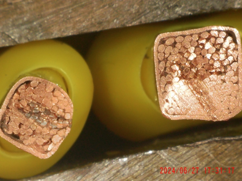

Zelf heb ik nog geen twinhulzen 2×6 mm² uit mijn Parkside-tang geïnstalleerd, alleen nog maar met voorgenoemde Knipex die het volgens de specs wel mag doen. Misschien dat ik binnenkort eens ga testen hoe 2×6 mm² uit die Parkside komt, die officieel maar tot 10 mm² gaat.
6 mm² LAPP H07V2-K, in 2017 gekocht bij Sander Vunderink, is net iets te dun om strak in een 6 mm² huls te passen. (NB: dat schijnt prima te zijn als het koper zuiverder is dan waar de 6 mm² op gebaseerd is.) Met de Parkside-tang met z'n standaard instelling trek je de huls er zo vanaf, maar ook met een Knipex komt de huls los. De vorm wordt ook niet mooi vierkant. Het is nu even het enige snoertje dat ik beschikbaar heb om mee te testen. Heb 2 merken huls gebruikt, het effect is hetzelfde.
Maar met de tang op de hoogste stand en de draad een beetje getwist om 'm dikker te maken, is er een prima krimp te verkrijgen in een normale huls en in een twinhuls.
Ook een twinhuls, die eigenlijk te groot is voor de Parkside-tang, gaat daar prima mee (zonder te twisten). Ik heb ze doorgezaagd en geschuurd met een fijn schuurpapiertje, en onder de microscoop gelegd:
Afbeeldingslocatie: https://tweakers.net/i/grAM_OdXsuH-wPxiG7wmF6s6wp0=/800x/filters:strip_icc():strip_exif()/f/image/eCnRuXPlUTxyz83yovdZHC0R.jpg?f=fotoalbum_large
(De timestamp in de foto klopt niet.)
Het zagen is niet perfect gegaan en tijdens het buigen om 't in de klem te krijgen voor de foto werd 't mooi gladde oppervlak alsnog een basaltblokken-landschap, maar waar 't volgens mij om gaat is dat de draden strak tegen elkaar zitten, en voldoende tegen de wand van de huls. Ik neem aan dat 't sowieso beter is dan zonder huls.
Ik heb er verder weinig verstand van, maar volgens mij is de Parkside-tang dus wel bruikbaar voor 2×6 mm². Het kost wel duidelijk meer kracht, misschien is het niet goed voor de levensduur.

Cool! Leuk dat je deze moeite neemt. _/-\o_ Valt mij op dat er toch een paar ‘pockets’ met lucht zijn langs de randen, hetzij minimaal. Vraag mij af of dat nog erg is. Of het is door het zagen gekomen. Vanavond komt mijn tang binnen, dan ga ik ook even wat testen.
Heb uiteindelijk toch de 10mm2 tang van Sander Vunderink besteld, dus ben benieuwd of mijn ervaringen hetzelfde zijn als die van @jeronimo.

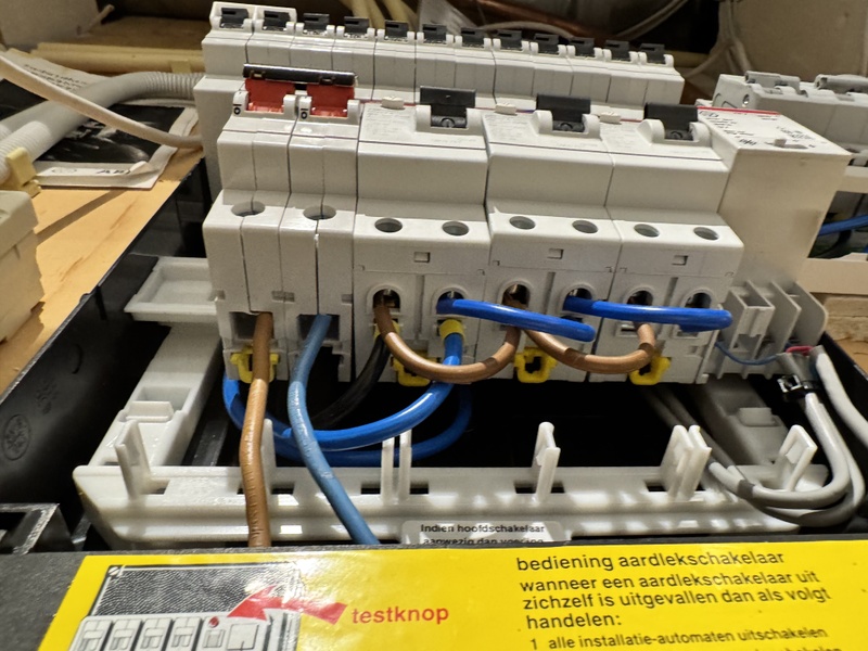

Zo, het merendeel van de bestelling van Sander Vunderink is binnen! Volgende week ga ik de extra kast plaatsen.
Ik worstel alleen nog even met de draadbruggen tussen de huidige aardlekschakelaars. Die vervang ik het liefst voor kamrails, maar ik vraag mij af of dat wel kan.
Afbeeldingslocatie: https://tweakers.net/i/cSugJQCI3Y6J92EeGawmlDfYX8Y=/800x/filters:strip_icc():strip_exif()/f/image/iICkMBl1jhrLxhmoW0z3D7B8.jpg?f=fotoalbum_large
Afbeeldingslocatie: https://tweakers.net/i/68BxeYm1fJmZ8S0DKATw0otcYw8=/x800/filters:strip_icc():strip_exif()/f/image/YiqilxXKwKsoa9R09Sut5uCH.jpg?f=fotoalbum_large
Ik dacht eerst aan twee van deze kamrails van SV, maar bij nader inzien gaan die denk ik niet passen, want volgens mij zitten die elkaar dan in de weg. Of zie ik het nou niet goed?
https://www.sandervunderi...-voudig-steek-35-6mm.html

  • Ethiron
  • Registratie: November 2016
Ethiron
Advocatus diaboli
@TGEN en @leonbong Dank, dat dacht ik ook.
Maar... er moet ook nog een aanvoer L + N naar de meest linker ALS.
Stel dat ik de aanvoer fase in de voorste kooi doe en de fase kamrails in de achterste kooi, dan blokkeert de fase kamrails toch de achterste kooi van de N?
Snappen jullie wat ik bedoel?
  • jadjong
Je hebt een 2P kamrail nodig.
  • Xander
  • Laatst online: 13:42
Xander
Ethiron schreef op donderdag 30 januari 2025 @ 08:10:
Dan sluit je de N toch op de voorste kooi van het rechter component aan?
Een 2-polige kamrail is wel netter natuurlijk.
Afbeeldingslocatie: https://tweakers.net/i/bRNQOHe0o-aO6LxGG0rCG-CHDr8=/800x/filters:strip_icc():strip_exif()/f/image/3zRc9DIdeq4oAETWLddLkTsU.jpg?f=fotoalbum_large
  • Ethiron
Ethiron
Advocatus diaboli
@Xander slimme oplossing! Op een gegeven moment zag ik het even niet meer...
Die 2P ABB kamrail is inderdaad nog beter! Die zie ik niet staan op de site van Sander Vunderink, dus die nam ik ook niet in beschouwing als optie.
Even in verdiepen welke ik dan precies moet hebben.

  • Laatst online: 13:45
Als je deze of soortgelijk koopt past het prima, waarbij de pinnen versprongen zijn.
Afbeeldingslocatie: https://cdn.myonlinestore.eu/93d7f320-6be1-11e9-a722-44a8421b9960/image/cache/full/55d93487f304ad508f617f36493791251fd20736.jpg?20250129103122

  • Laatst online: 26-11 22:54
Nieuwe dimmer laten komen met juiste wattage en nu werkt de spiegel weer. Scheelt weer dat ik geen nieuwe hoef te kopen.
Kneep hem nog wel ff want de spiegel heeft aan de onderkant een aan en uitknop en deze stond op uit. Vermoedelijk uitgezet door de kraamhulp. Dacht zul je zien dat ie helemaal niet kapot was, dus toch nog voor de zekerheid getest en toch kapot dus nu gelukkig niet voor niets vervangen.
Xander
Ethiron schreef op donderdag 30 januari 2025 @ 09:23:
@Xander of iemand anders: heb je toevallig een link naar het juiste artikel? Jouw plaatje is voor zes componenten, maar ik moet de 3 componenten variant hebben.
Als ik zoek op typenummer vind ik bij Elektramat wel de versie voor zes componenten, en daar staat ook een plaatje op voor 3 drie componenten, alleen het onderdeel zelf kan ik in geen webshop vinden.
https://www.elektramat.nl...-l1-l1-verzamelrail-1f-2/
Ik heb al geprobeerd om het typenummer aan te passen naar PS2/6 in plaats van PS2/12, maar zonder resultaat zo lijkt het.
Je linkt naar de PS1/2, daar heb je sowieso niets aan.
Volgens mij bestaat het niet korter. Je kunt de PS2/12 kopen, door midden zagen en weer veilig afsluiten met een PS END eindkapje. Die instructies staan zichtbaar op de afbeelding in mijn vorige post.
Ben niet zo thuis in deze componenten maar volgens mij heb je dan dus de 2CDL220001R1012 en 2CDL200001R0001 nodig.

Schiet mij maar lek. Twee van deze aardlekautomaten gekocht:
https://www.sandervunderi...6-1p-n-30ma-1-module.html
Daar staat bij:
Geschikt voor de universele kamrails met een steekmaat van 18mm, de haakse variant voor de fase, de rechte variant voor de nul.
Dus die heb ik er bij gekocht.
Nu zie ik dat dit type component helemaal geen dubbele kooi heeft, dus hoe moet ik nou mijn voeding én de kamrail aansluiten? Want samen in één kooi mag niet. Heel bijzonder.
  • AtRi

Tuurlijk wel samen in 1 kooi. Als je het aan de uiteinden doet heb je minder last van de andere rail. Ik zag dat op het plaatje bij Sander Vunderink nog de "oude" modellen staan. Het typenr is wel het nieuwe model. Bij de oude modellen zit de nul rechts bij de nieuwe links. Die kun je dus niet naast elkaar gebruiken met kamrails. Daar kwam ik pas achter. :(
  • Ethiron
Ethiron
Advocatus diaboli
AtRi schreef op vrijdag 31 januari 2025 @ 13:12:
Het model dat ik deze week van Sander Vunderink heb binnengekregen heeft de nul nog rechts.. dus ‘oud’ model volgens jou?
Edit: ik vraag me echt af of het de bedoeling is dat je een kam combineert met een adereindhuls in één kooi…
[ Voor 8% gewijzigd door Ethiron op 31-01-2025 13:17 ]
  • AtRi
  • Laatst online: 13:01
Ik had hier een stukje staan over typenummers maar dat heb ik verwijderd, klopte niet :(
Ik zou niet weten hoe je kamrails wil gebruiken zonder 2 dingen in 1 kooi te stoppen.
[ Voor 35% gewijzigd door AtRi op 31-01-2025 13:34 ]
  • Xander
Xander
Welk "nieuwe model" bedoel je dan? Het typenummer en plaatje van Sander Vunderink horen gewoon bij elkaar, ook volgens ABB zelf. Het enige nieuwere model wat ik ken is de FlexLine, maar die heeft ook de nul rechts: https://www.sandervunderi...tomaat-1p-n-b16-30ma.html
De enige die ik ken met de nul links, zijn juist de oudere modellen: https://www.abbconnect.nl...ountry=nl&ShowBorder=True. Dat is ook geen eigen ABB product, maar relabeled spanningsafhankelijk GE/AEG spul.
  • Xander
Xander
Dit is een aardlekautomaat van 2 modules breed, die krijg je sowieso niet op dezelfde kam als de smalle varianten natuurlijk.

  • Vliegvlug
  • Laatst online: 11:10
Vliegvlug
Flight Simple
Ethiron schreef op vrijdag 31 januari 2025 @ 13:04:
Daar staat bij:
Daar was ik ook al tegenaan gelopen, zie
Vliegvlug in "Het grote topic voor Elektra huisinstallaties - Deel 3"
Je kan ze ook omruilen voor de nieuwe FlexLine DSX301C aardlekautomaat.
Deze heeft wel twee aparte ingangen onderop voor zowel draad als kam.
Ze zijn wel flink duurder helaas :/
Zijn ook speciale FlexLine kammen voor nodig officieel.
Fysiek passen sommige oude, niet FlexLine componenten ook op deze nieuwe kammen:
De reguliere schroefversieproducten van de SN201 en DS301C zijn compatibel met de FlexLine®-doorverbindingskam.
Aldus ABB documentatie.
Dus vermoedelijk kan je deze nieuwe automaten andersom ook op de oude kam zetten. Fysiek zal het waarschijnlijk passen maar dus niet officieel ondersteund door ABB.
  • Xander
Xander
AtRi schreef op vrijdag 31 januari 2025 @ 13:36:
Ik was blijkbaar helemaal in de war met de typenummers, heb dat stukje verwijderd. Ik ben bang dat ze bij de groothandel me wat oude voorraad in de maag hebben gesplitst. :'(
Als je de 2CSR255163R1165 hebt besteld, maar 2CDB352501R1165 hebt gekregen, dan zou ik ze terugbrengen. Het zijn wezenlijk andere producten, de nieuwe is gewoon een spanningsonafhankelijke / elektromechanische aardlekautomaat, de oude is een spanningsafhankelijke aardlekautomaat. Deze mag je afhankelijk van de omstandigheden niet eens toepassen. En ze hebben nog wat andere nadelen zoals een hoger standbyverbruik, meer warmteontwikkeling, etc.
  • Xander
Xander
Ethiron schreef op vrijdag 31 januari 2025 @ 13:14:
Ja
  • True
True
Dislecticus
Ik meen dat het nog wel uitmaakt wat je boven/onder aansluit omdat je anders de kamrail scheef kan trekken, correct?
  • Xander
Xander
True schreef op vrijdag 31 januari 2025 @ 13:44:
Klopt. Bij de klemmen op deze ABB automaten is de voorkant vast, de achterkant beweegt (deze trekt naar voren toe als je de schroef aandraait).
Afbeeldingslocatie: https://tweakers.net/i/Q4k2AyP8socsHgVS1l35boaHwIA=/800x/filters:strip_icc():strip_exif()/f/image/dsiHFsUPM53FTcKw7Ctq5JCh.jpg?f=fotoalbum_large
Je zet de kam dan dus voorin de klem, zodat deze netjes recht zit. Een draad sluit je er achter aan.
Bij andere merken kan dit anders zijn.
  • Ethiron
Ethiron
Advocatus diaboli
Dank @Xander, @Vliegvlug, @True en @AtRi!
In dat geval sluit ik ze wel in één kooi aan.

  • DiggerStubble
  • Registratie: November 2023
  • Laatst online: 15-11 07:43
Op dit verlengsnoer was enige tijd een koelkast in de schuur aangesloten. Recent aardlek afgeschakeld en schade ontdekt.
Experiment: isolatieweerstand gemeten maar uitkomst was okee (buiten bereik van de meter). Daarom nog wat verder bewerkt zodat de beide aders bloot liggen. Opnieuw een isolatieweerstandmeting. Opnieuw geen lage waarde welke op een probleem duidt. Zelfde resultaat met een andere tester.
Wat is de verklaring (nog een voldoende lage weerstand van de aders van het snoer misschien)?
Waarom wordt deze isolatieschade niet opgemerkt?
Kan dit soort schade ook in een huisinstallatie voorkomen zonder signalering?
