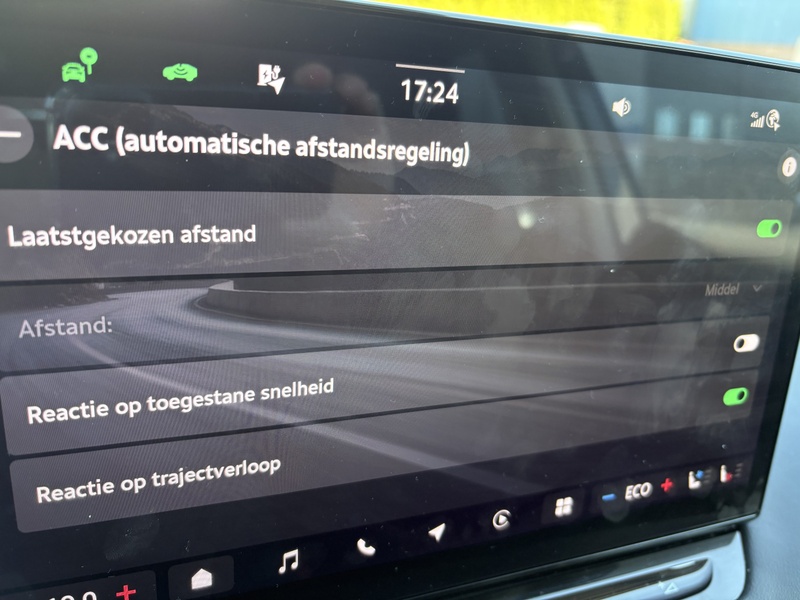

Onze Elroq gaat sinds de laatste update niet meer harder dan 130 km/hr. Meerdere mensen hier last van? Staat er iets verkeerd? Begrenser staat uit.
Niet dat we ooit harder dan 130 rijden, maar soms kan het handig zijn als je 's nachts iemand moet inhalen.

Je zit in eco modus. Deze had ik ook een keer helemaal in het begin

Ook niet wanneer je het stroompedaal gewoon intrapt?
In Cruise Control zit een instelling waarbij deze zich automatisch aan toegestane snelheid houdt. Dan is 130 inderdaad de limiet

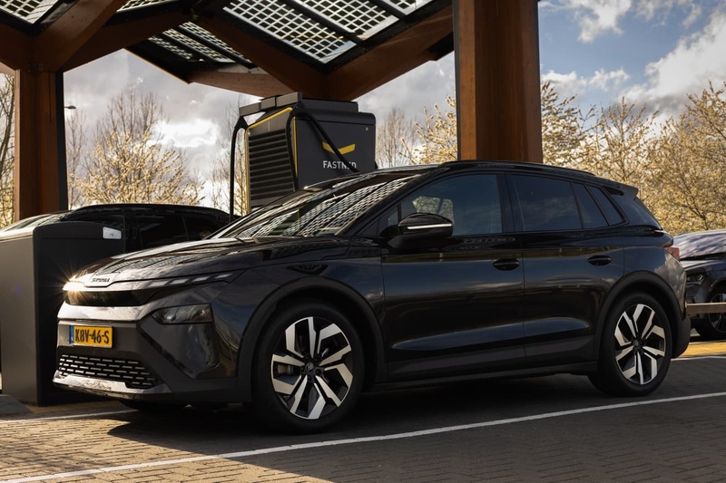

Vorige week vrijdag was het dan zover, de Sportline 60 Elroq opgehaald. Fantastische auto! Zondag meteen wat kilometers gemaakt en een stop gemaakt bij Fastned om het ook maar eens meteen te proberen.
Het was mooi weer en mijn vrouw had haar Canon camera bij. Ze maakt graag foto's en een uitgelegen kans (nu de minimale bedrijfsstickers er ook nog niet opzitten ;) ) om wat mooie plaatjes te maken.

elsinga schreef op dinsdag 7 april 2026 @ 08:29:
Is dat toevallig in een bocht? De radar onder de bumper kijkt in de richting waarin je stuurt, enige tijd voor de bocht kan'ie dan al gaan remmen voor iets in de buitenbocht, omdat je daar nog niet aan het insturen bent.
Nee het is echt op rechte stukken. Inmiddels weet ik bijna zeker dat het komt door de matrix borden boven de weg wanneer deze niks tonen en het zonlicht hier op valt. De auto registreert dan een maximale snelheid van 50km/u.
Inmiddels heb ik de optie “reactie op toegestane snelheid” uitgezet. De acc neemt dan alleen de door mij ingestelde snelheid over.
Afbeeldingslocatie: https://tweakers.net/i/J0ONb_MKgXHpmmBDZYqLJY9_Ekc=/800x/filters:strip_icc():strip_exif()/f/image/Hv3YwWXxVpttON9v4Q5DPV82.jpg?f=fotoalbum_large
Eigenlijk zou de auto in Nederland niet goedgekeurd mogen worden met al deze opties aan. Veel te gevaarlijk.
