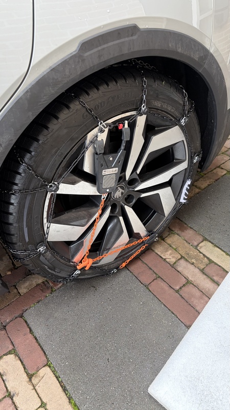

Ik kan voor de 60 en 85 (op 19 inch) de Husky Butzi sneeuwkettingen aanbevelen. Voor de 60 heb je de Husky Butzi 190 nodig en voor de 85 de Husky Butzi 195. Zijn makkelijk te leggen (met zelfspanner). Prijs ongeveer rond de 90 euro.
Dit is geen oplossing voor 20inch helaas.

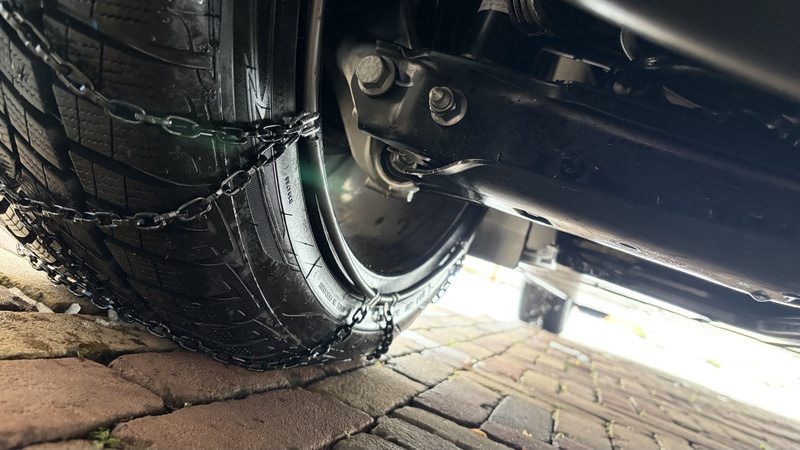

  • Brekie
  • Laatst online: 28-03 13:14
Kaastosti schreef op woensdag 7 januari 2026 @ 10:55:
Als ik het goed begrijp is het de ruimte achter de wielen. Die zou te beperkt zijn voor kettingen, schijnen meer moderne (EV) auto's last van te hebben.
Je kunt het erop gokken, maar dat durf ik niet aan... want als het wel mis gaat zijn de kosten voor jezelf. Ben inderdaad ook benieuwd wat het verhaal van de dealer wordt, zal het melden als ik bericht heb.
Loopvlakkettingen zijn duur... net als alle fatsoenlijke kettingen. Maar goed, het moet weer een paar jaar mee, je kunt ze voor een vriendenprijsje uitlenen, daarna weer verkopen. Als het niet anders is, dan moet het maar.
Op het oog zie ik geen probleem met mijn sneeuwkettingen op de 20inch.
Lijkt mooi aan te sluiten op achterzijde van de banden.Afbeeldingslocatie: https://tweakers.net/i/xUcGcWIbtbboPzL7NL6IoKnB_8g=/800x/filters:strip_icc():strip_exif()/f/image/uGuPxO4gsAwq01adS1C8t6lc.jpg?f=fotoalbum_large

Brekie schreef op donderdag 8 januari 2026 @ 13:07:
Lijkt mooi aan te sluiten op achterzijde van de banden.[Afbeelding]
Nice! Dat ziet er inderdaad helemaal niet verkeerd uit. Dank voor de check d:)b
Niet dat ik kettingen had voor deze maat, dus moest uiteindelijk toch iets. Heb toch voor veiligheid gekozen en net deze besteld: Snowdrive
Een vergissing is menselijk, maar om er echt een puinhoop van te maken heb je een computer nodig.

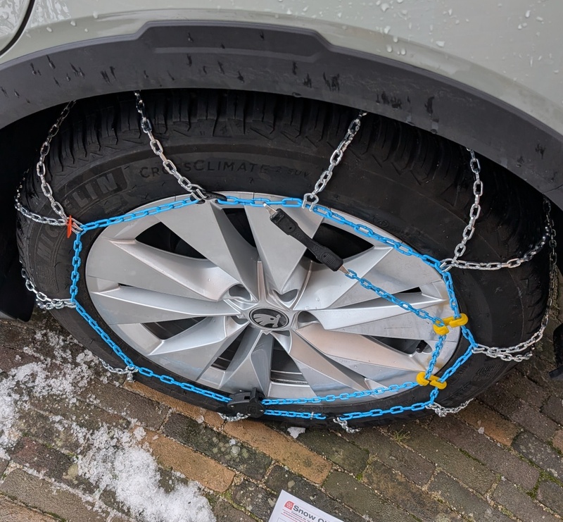

Kaastosti schreef op donderdag 8 januari 2026 @ 14:56:
Heb je wel goed gekeken naar de bandenmaat?
De sportline heeft 255 breed achter..

Poortm schreef op donderdag 8 januari 2026 @ 17:39:
Kak je hebt gelijk. Heb geen Sportline maar Business Edition. Toch 235/50R20 voor en 255/45R20 achter. Goed, weer wat geleerd, heel even paniek, maar er is niks aan de hand. Deze kettingeng passen om beide (y), de P8 versie.
Zijn dit de Matic 150 van Sno-Pro? Ik krijg de aanbeveling voor de Matic 160 maar ik kan de bandenmaat echter niet matchen met wat Sno-Pro aangeeft. 9mm vind ik ook wel erg dun voor een auto van meer dan 2000 kg. Heb je hier al eens mee gereden of was dit om te passen?

Italioboy schreef op dinsdag 13 januari 2026 @ 09:25:
Inderdaad de sno-pro matic 150. Heb er nog niet mee gereden dus geen ervaring ermee. Ik hoop trouwens ze, net als de afgelopen 10 jaar , ook niet nodig te hebben😉.
Ben nog steeds overtuigd dat ze goed passen qua ruimte in de wielkasten, alhoewel Skoda geen vrijbrief geeft om ze te gebruiken op de 20inch wielen.
Reden wordt niet gecommuniceerd.

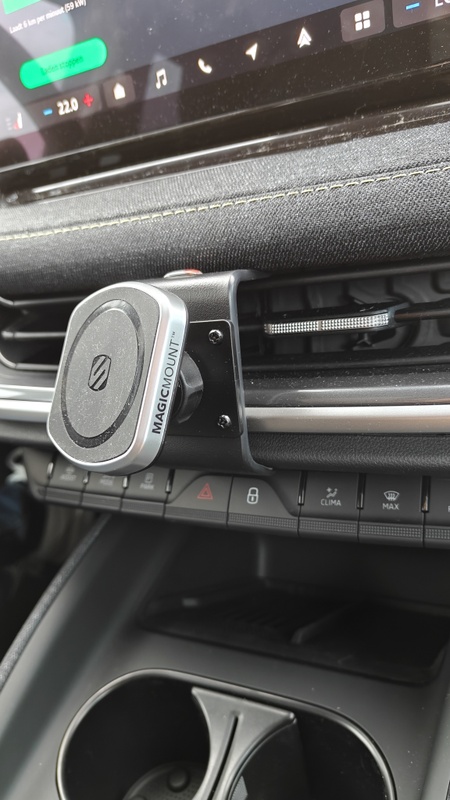

Brodit proclio van €23,- met MagicMount Pro2 van €40,- besteld en geplaatst, superfijn! 👌🏻
https://www.broditcenter....-enyaq-iv-21-center-mount
https://www.emounting.nl/...swivel-mount-magsafe.html
Afbeeldingslocatie: https://tweakers.net/i/Dv47vvDEVUigVDYD6qETWpGkY7I=/x800/filters:strip_icc():strip_exif()/f/image/fKogr8rVgoVBDTgQ0c2f1ZIm.jpg?f=fotoalbum_large
Afbeeldingslocatie: https://tweakers.net/i/mJ-Z_l9QAn_BF0gphG-PL9umk24=/x800/filters:strip_icc():strip_exif()/f/image/BVoQHl9GnabOAgukMRxZduxG.jpg?f=fotoalbum_large
Skoda Elroq | OnePlus Nord 5
  • La1974
  • Laatst online: 07:43
Waarom wil je dit? Ik laad gewoon op via de kabel en leg mijn telefoon op z’n plek.
Dit lijkt me juist heel lelijk. Wat zou je op de telefoon willen zien dat niet in het grote scherm zichtbaar is.
  • Señor Sjon
  • Laatst online: 20-10 13:35
La1974 schreef op vrijdag 16 januari 2026 @ 13:00:
Flitsmeister bv. Heb zelf al jaren mijn telefoon zo op het dash hangen. Gebruik nu een roostermount bij een andere auto, maar heb menig ProClip versleten.
  • Flix20
  • Laatst online: 20-10 20:23
Flitsmeister draait toch juist op de achtergrond? Daarnaast heeft FM een app die je gewoon op carplay kan openen.
Lijkt me ook onnodige afleiding.
