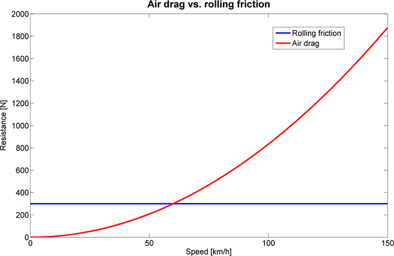

Is de standaardwaarde van 160 W/km in ABRP een beetje realistisch? Ik ben een ritje naar Berlijn aan het plannen (max 150) met de 85 vanuit centraal NL en volgens ABRP moet ik na 250km al aan de lader omdat ie bijna leeg is. Herken ik niet echt... Rekent ABRP zo voorzichtig of gaat het echt zo hard als je iets harder rijdt?

Ik weet de exacte waarden niet, maar met 150 gaat het echt heel hard.

Kameelstok schreef op woensdag 15 oktober 2025 @ 20:18:
Met 100 en niet al te koude of heel warme omstandigheden makkelijk. Met 150 niet. Ik heb de 60 en als ik 130 rij dan zit de auto echt wel op 220-240 W/Km
Zal niet perse kloppen maar een indicatie wat 'iets harder' rijden doet met de benodigde energie
Afbeeldingslocatie: https://tweakers.net/i/kym5GWN_BLqkr37PzX4ucdIcVq4=/800x/filters:strip_exif()/f/image/WLz57x1Bm8yTPevAo657uJqZ.png?f=fotoalbum_large
