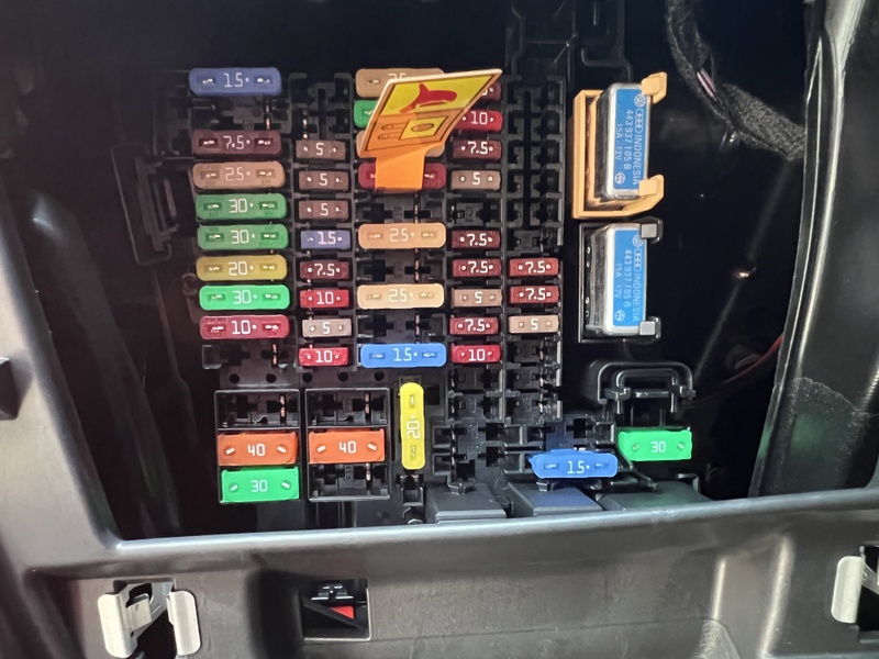

  • pkrielen
  • Laatst online: 23-10 09:14
Johnmar schreef op dinsdag 22 juli 2025 @ 22:31:
Begreep dat ie ACC geschakeld is (dus met contact aan). Zodra de auto slaapt gaat ie dan uit.
Maar ik las ook dat je door de betreffende zekering te verplaatsen, je permanent spanning krijgt.
Als dat zo is, dan heb je dus de keuze voor deze aansluiting.
Zodra ik mijn Elroq heb (dit weekend), zal ik dit uitzoeken.
Na wat gelezen en bekeken te hebben, zijn mijn resultaten als volgt.
Zo zou het moeten werken als ik het goed begrepen heb:
- Af fabriek zit de gele 20A zekering in de onderste 2 aansluitingen en heb je daar continue spanning.
- Optioneel kun je als gebruiker makkelijk de zekering in de 2 bovenste aansluitingen zetten en zou je alleen spanning moeten hebben als je contact aan staat.
Afbeeldingslocatie: https://tweakers.net/i/MN4C3YrU_guGtLwApzbaHJThK3I=/x800/filters:strip_icc():strip_exif()/f/image/MDp0xf7DhshAtHKryEvZxFrd.jpg?f=fotoalbum_large
Mijn conclusie is dat het eerste waar is, maar ik op de bovenste aansluiting (en dus ook met een zekering op de 12v aansluiting in de koffer) met geen mogelijkheid spanning krijg.
Auto aan of uit, wel of niet deuren dicht, wel of niet zitten op de bestuurderstoel, zelfs met rijden krijg ik geen stroom uit die aansluiting.
Ben benieuwd of dan dan aan mijn auto ligt of het structureel bij niemand werkt.
Als ik bij de dealer in de buurt ben zal ik het eens melden, mogelijk kunnen die het wel in orde maken, vind het op zich best een nette optie dat je het met die zekering zelf kunt bepalen.

  • Will_M
Will_M
Intentionally Left Blank
pkrielen schreef op zaterdag 9 augustus 2025 @ 12:00:
Af-fabriek staat bij VW (VAG) wagens No. F52 altijd in de bovenste positie (en is dat hele achterliggende stroomcircuit dus 'contact gestoord' )
Afbeeldingslocatie: https://tweakers.net/i/6XdYQmwEvqjBgaUA-vlCxg0lAy4=/800x/filters:strip_icc():strip_exif()/f/image/DOkM3g41kPgJADYGXxFG7jYc.jpg?f=fotoalbum_large
[ Voor 11% gewijzigd door Will_M op 09-08-2025 17:55 ]
  • pkrielen
Will_M schreef op zaterdag 9 augustus 2025 @ 17:37:
Dat wordt dus een ritje langs de dealer, mag die even kijken of hij spanning op die bovenste aansluiting kan gaan krijgen. :*)

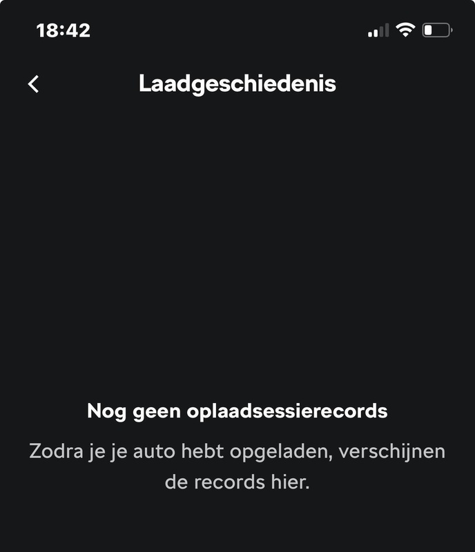

Sinds een week hebben we ook een Elroq. Nu een aantal malen geladen met een Eve single pro-line. De laadsessies worden alleen niet weergegeven in de MySkoda app. Is dat een bekend probleem wat ik gewoon niet terug heb kunnen vinden?
  • m.eddy
  • Laatst online: 21:56
1980Wouter schreef op maandag 11 augustus 2025 @ 21:09:
De app is zeker niet het speerpunt van deze auto. Geef het wat tijd. Uiteindelijk verschijnen ze wel.
Was dit een foto van jouw zekeringkast?

  • pkrielen
Johnmar schreef op dinsdag 12 augustus 2025 @ 12:05:
Ik begreep namelijk dat dit in de Elroq niet bekabeld is (het contactje voor de constante stroom
Dit is inderdaad mijn zekeringkast, ik heb dus WEL een constante voeding (onderste) maar GEEN contact geschakelde (bovenste).

Ik zit nu op ca2500 km. Heb meerdere keren geladen (AC 11kW en snel (Tot 135kW).
Zie wel in mijn ratio app (van mijn laadpaal) als in de ionity app de laadsessies, maar niet hier.
Herkennen jullie dit?Afbeeldingslocatie: https://tweakers.net/i/BbYWbgDHQwv6wRBKanHOUXSh_HE=/x800/filters:strip_icc():strip_exif()/f/image/7ZPu6HPf8eWLIGhnBA5ndcGN.jpg?f=fotoalbum_large
[ Voor 3% gewijzigd door Johnmar op 16-08-2025 18:49 ]
  • m.eddy
Johnmar schreef op zaterdag 16 augustus 2025 @ 18:48:
Herkennen jullie dit?[Afbeelding]
Dit is al meerdere keren besproken. Geef de App/VAG-backend wat tijd. :')
