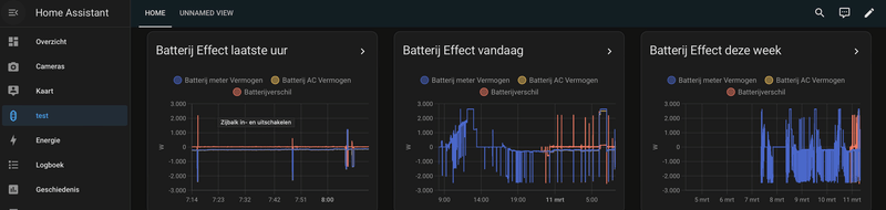

Ronald_61 schreef op zaterdag 8 maart 2025 @ 14:03:
Vandaag weer eens geprobeerd en tot mijn verbazing reageert hij nu wel op P1 van HW.
In onderstaande plaatje gedeelte met P1 Marstek en met een gedeelte P1 HW
Start met P1 Marstek
om ca. 10:20 P1 HW gekozen
om Ca: 10.40 een groot verbruiker aan en uit gezet
om ca. 11:15 P1 Marstek gekozen.
Helaas na het even terug geschakeld te hebben de P1 van Marstek en daarna weer naar de P1 van HW.
had ik wel verbinding (CT symbool in app groen) maar geen waardes meer. De batterij stopte met laden.
Dus weer in hand mode.
Maar ik heb hoop gekregen voor de toekomst
Ik zal de eerder genoemde spreadsheet bij werken.
Bovenstaande info had ik ook via de app aan HAME/Marstek door gegeven.
Vanochtend kreeg ik van hun het verzoek om V149 te downloaden. Vlak na het mailtje stond de versie klaar en heb ik hen gedownload.
Afbeeldingslocatie: https://tweakers.net/i/XOw5FlFpu_Ww2SG0Seg03A9viZo=/800x/filters:strip_icc():strip_exif()/f/image/LMLbDyhUkhSHSXUoDQNgVfJO.jpg?f=fotoalbum_large
En gelijk werd er geladen in AUTO met een naar mijn mening goede NOM.
Als ik in zoem zie je nog wel spikes maar als die even duren gaat de accu gelijk weer regelen. Met hele korte spikes doet hij niks. Vind ik juist fijn want in het verleden werd het daardoor een hele onrustige regeling.
Het zou fijn zijn als het nog vlakker werd maar nu laat ik hem lekker in AUTO staan met de P1 van HW.
Gezien mijn ervaring afgelopen zaterdag schakel ik voorlopig niet terug naar de Marstek P1. Ook al zou ik graag kijken of V149 dan ook beter regelt met de Marstek en of ik makkelijk kan schakelen tussen de twee P1 meters.
Met deze regeling ben ik in ieder geval blij.
Nu ik hem voor het eerst in AUTO heb kunnen laden viel mij op dat op het moment de accu 98% vol was hij nog lade met ca. 1100W terwijl er nog 500 W aan het net terug geleverd werd.
Ik neem aan dat de het laad vermogen in de accu in het laatste gedeelte wordt afgebouwd.
Heeft nog iemand die ervaring?

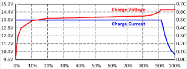

Ronald_61 schreef op maandag 10 maart 2025 @ 13:37:
Ja, dat laden met lager vermogen als de batterij bijna vol is heb ik ook gezien.
Dit is ook gebruikelijk, zie je ook bij EV en E-bikes.
Typisch laadprocess Lifepo4:
Afbeeldingslocatie: https://tweakers.net/i/Fr-9I80csYaDDxx46_mFfX4KNGo=/fit-in/4000x4000/filters:no_upscale():strip_exif()/f/image/ey6Z8utPOIT7PtePusvdO8B7.png?f=user_large

  • Ronald.42
  • Registratie: Maart 2021
Ik kreeg vandaag het antwoord op de vraag met betrekking tot de afwijking tussen wat de Marstek app aangeeft aan vermogen 2500 watt tegen de 2620 watt die ik meet met de dinrail kwh meter.
Nou daar kon ik niet heel veel mee.
Ik moest maar kijken naar wat voor vermogen de ct aangaf..
Ja duh.
Dus vandaag maar terug gekoppeld dat wat de mt app aangeeft niet overeen komt met de werkelijkheid wat er aan vermogen heen en weer gaat en dus de waardes in hun grafiek van winst etc ook niet klopt.
Als voorbeeld maar de maand februari uit de mt app en de maand februari uit de dinrail kwh meter mee gestuurd.
Want dat zijn toch wel behoorlijke verschillen op een maand aan kwh's in en uit.
En dus een heel ander plaatje van wat de accu nu eigenlijk doet.
Maar goed als je het niet zelf meet dan weet je het ook niet en dan ziet het er goed uit.
Het is vandaag een mooie dag hier met de Marstek 0,5 kwh van het net.
Zoveel mogelijk uit de zon gehaald en nog een flutje terugeleverd.
Afbeeldingslocatie: https://tweakers.net/i/4jv7bgolIjSwai6Q1DHf0pz5iVc=/800x/filters:strip_icc():strip_exif()/f/image/z808pvysED1QaEUA0addrKmL.jpg?f=fotoalbum_large

Afbeeldingslocatie: https://tweakers.net/i/ZjlfmzQNIMlMXuNzcoySVJUiI6E=/800x/filters:strip_exif()/f/image/YtdUp5rb9w1c0vWfbEygWOsW.png?f=fotoalbum_large
Even grafiekjes gemaakt die het verlies plotten. de dag en week waarde is nog niet correct gevuld. had even een sensor aangemaakt die de waarde van negatief naar positief omdraait en visa versa.
Samen met een Homwewizard kwh meter :) best grappig om te zien zo.

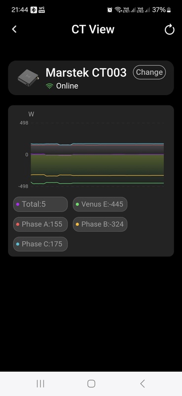

Na 1 dag succes nu weer ellende.
Vanochtend was de P1 van HW nog wel verbonden maar er kwamen geen waarden binnen?
Overgeschakeld naar de P1 van Marstek en weer terug naar de P1 van HW.
Nu kwam er wel waarden binnen maar op totaal en phase A beide 5W. Dus de batterij denkt dat er hij op NOM zit en doet niks. Helaas opdat moment 600W terug aan het leveren naar het net.
Dus maar weer berichtje gestuurd naar HAME/Marstek via de app.
[ Voor 52% gewijzigd door Ronald_61 op 11-03-2025 12:00 ]
