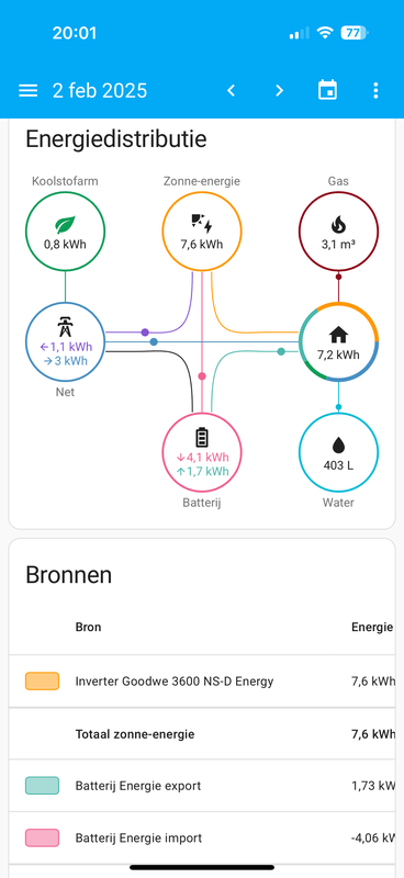

Afbeeldingslocatie: https://tweakers.net/i/HFCsAU7okgMPpEhZidyN-cPje6s=/800x/filters:strip_icc():strip_exif()/f/image/yIkqDjSFihiBOsoocFhvsGLS.jpg?f=fotoalbum_large

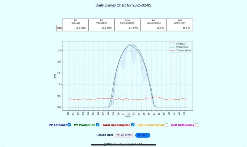

Wel veel verlies bij nom vandaag.
1x Marstek 5.12kWh, V151, Shelly Simulator in Homey, Lilygo RS485, 14 zonnepanlen 4620wH. Dynamisch contract, NL

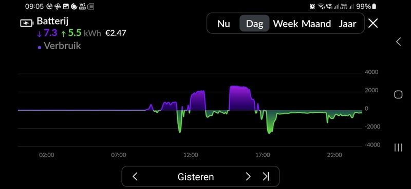

  • obed112
  • Laatst online: 09:59

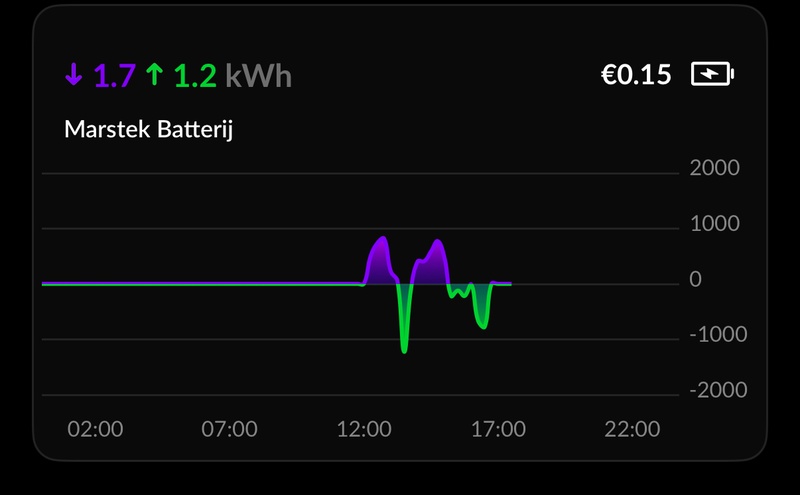

DSSW schreef op zondag 2 februari 2025 @ 19:01:

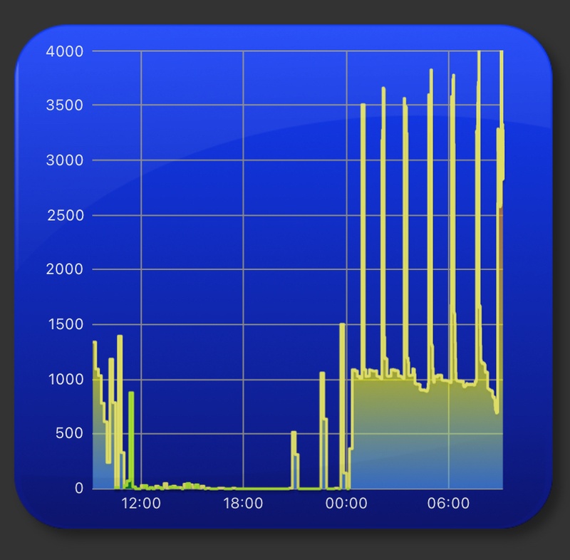

Als dat NOM is dan breng ik hem terug
Je ziet op de afbeelding alleen wat de batterij geladen en ontladen heeft, de afbeelding over het totaal verbruik ontbreekt, of doel je op het verlies in stroom? Dan zou ik gewoon een paar panelen bijleggen en niet de batterij terug brengen.
🇳🇱 3x Marstek V3 - 5.12 kWh | V149| HW p1 | HW smart plugs | HA | HBC |
  • Ronald_61
  • Registratie: Januari 2025
  • Laatst online: 30-06 21:43
Ik zie dat dit je batterij opname/afgifte is.
Wat was de totale opname/afgifte van de meter?

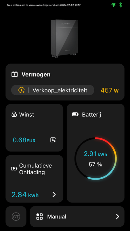

DSSW schreef op zondag 2 februari 2025 @ 19:00:
Signaal in de app van de Marstek : bovenaan op het scherm van mijn IPhone (13 Pro Max), ik veronderstel dat dit het wifi signaal van de batterij is
En plots is het signaal 4 streepjes, de eerste keer in 4 dagen, misschien heeft die hardware resetAfbeeldingslocatie: https://tweakers.net/i/bPu8CSmRJXTKeeI-JMGyBb6LNmI=/x800/filters:strip_exif()/f/image/0sTtGEkc6jtsjQXly8fZbDVS.png?f=fotoalbum_large toch iets teweeg gebracht

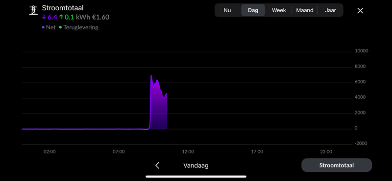

Manueel gedraaid met batterij + auto deels geladen + boilerweerstand geschakeld met HW plug om zo veel mogelijk van de zon te gebruiken vandaag
BMW I5 E40 / EV lader Wallbox / 15KWpiek PV verdeeld over 5 SMA / Warmtepomp 14KW / Boiler 300l / 3 x Marstek Venus E 5.12kwh V157.1/216 + 1 x Venus A V149.119.109 / HBC control via HWP1 + Marstek control CT002 V124 / 3 fasen net

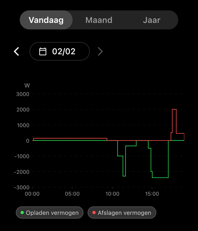

  • Ellroe32
  • Registratie: Augustus 2018
  • Laatst online: 15-09 23:17
Om 12.00 uur middags was de batterij leeg (0.56kwh). Om 18.00 uur idem. Dat betekent toch dat alle stroom die langs de batterij is gegeaan een verlies heeft van 30%? Ik probeer het te begrijpen.
Wat heeft het aantal panelen hiermee te maken?
Ik heb laatst ook een test gedaan met een vernogen van 300w >> vanaf leeg 7 uur opladen > koste 2,2 kwh. Ontladen naar leeg was 1,5kwh.....aldus HW socket.
(Mijn batterij staat in de schuur....daar is het koud :) )
[ Voor 15% gewijzigd door Ellroe32 op 02-02-2025 20:06 ]

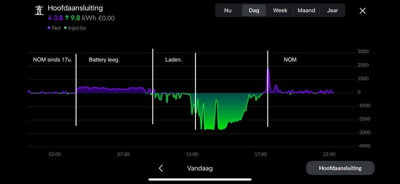

  • Houtje01
  • Registratie: April 2017
  • Laatst online: 20-09 17:44

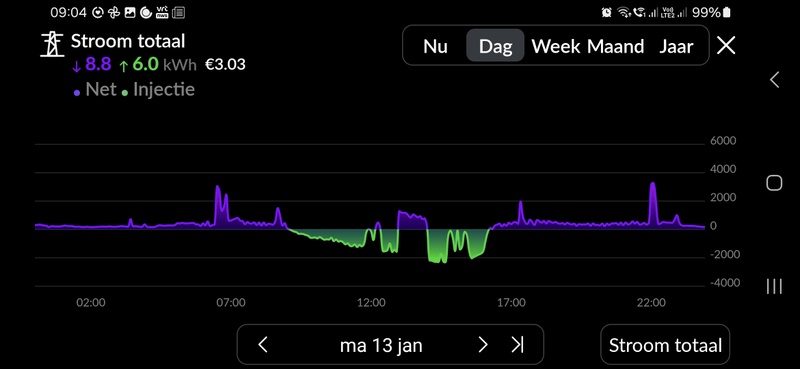

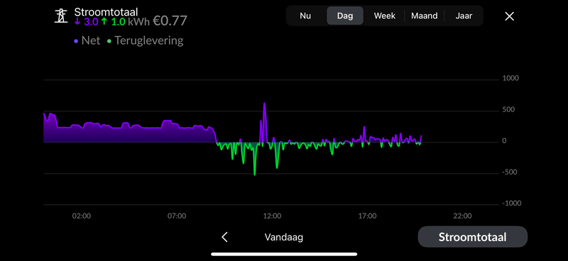

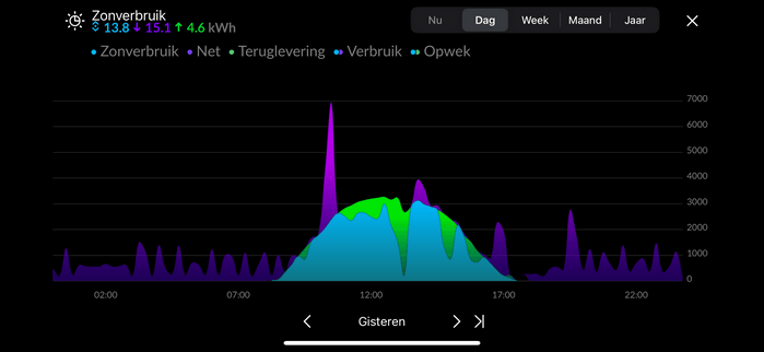

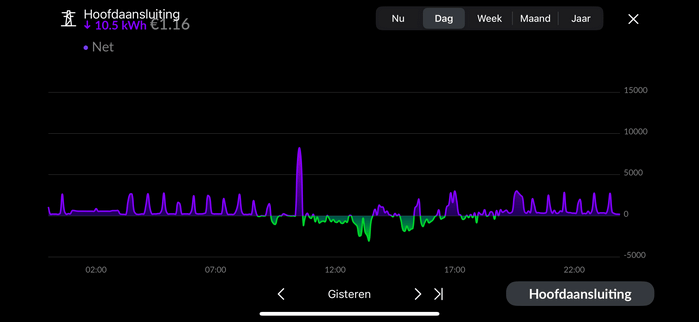

Ik vind dit een aardige NOM. Het gaat me er om, om zo veel mogelijk eigen zonnestroom te gebruiken.
Plaatje uit HA zegt ook genoeg
En nogmaals, als je verwacht om niks meer terug te leveren of gebruiken en een nullijn in alle aps te zien dan moet je er mee stoppen. Is onhaalbaar. Maar als ik op deze manier terugleverkosten a 250 per jaar kan voorkomen dan heb ik over 4 jaar al duizend euro bespaart. Plus dan de afname s”avonds en s”nachts die ik dan niet heb.
Afbeeldingslocatie: https://tweakers.net/i/IWbyhyqGaS2rW7CSg36n2lMQhao=/800x/filters:strip_exif()/f/image/oWgPRGPt23ozHhdWejDqip2Q.png?f=fotoalbum_large
Afbeeldingslocatie: https://tweakers.net/i/8WnvI8YJxTM8_2XQ44YOmiKMtSk=/x800/filters:strip_exif()/f/image/xZ3pCxZnZ8ryG0Bv2NiV2OxB.png?f=fotoalbum_large
PV 2600 wp oost 2600 wp west - Home Assistant - Marstek Venus v1 5.12 Kwh fw v153 - Marstek Venus v2 5,12 Kwh fw v153 - CT 002 fw V124 - Duo split airco Mitshubishi 5,3 Kw - Lynk & co hybride - Webasto unite lader

Dit is toch met de ct003 p1? Heb je een actieve splitter er tussen zitten om ook de homewizard p1 te kunnen gebruiken?
  • Houtje01
hallorichard schreef op zondag 2 februari 2025 @ 20:12:
Dit is met de ct003 p1 die ik al vanaf 24 januari heb. En de actieve splitter van homewizard en ook nog de p1 dongle van homewizard. En laalste plaatje vanuit Home assistant. Tussen de batterij en de wcd nog een home wizard plug om vanuit daar de waardes te kunnen uitlezen. Ik ben niet ontevreden.

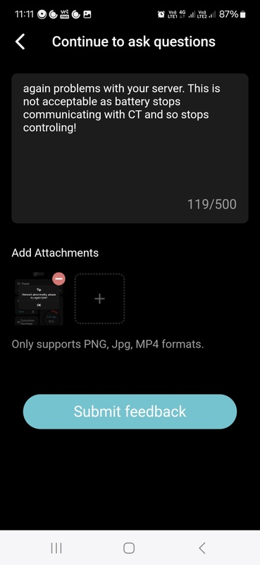

Hierbij mijn feedback naar Marstek vandaag.
Afbeeldingslocatie: https://tweakers.net/i/q0llW384-hxDq5MotaXtkFLh7Wk=/x800/filters:strip_icc():strip_exif()/f/image/dRhGxhEBKkkv1aQpf6FSbAhf.jpg?f=fotoalbum_large
4000Wp Oost, 5000Wp west, 2x 5.12 kWh, 2xBMS V153, HWP1 V1.1903, CT003 V117 App V1.6.32, Shelly 3PRoEM, 3mfase, electrisch koken en boiler,maat 43 in de schoenen.😅

Tussen de p1 en de marstek is toch gewoon lokaal.

PNARI schreef op zondag 2 februari 2025 @ 20:54:
Communicatie tussen batterij en CT003 of andere opnemers zijn lokaal, niet via een Marstek server.

Njord1 schreef op zondag 2 februari 2025 @ 21:02:

  • Horla
  • Laatst online: 11:28
Humungus schreef op zondag 2 februari 2025 @ 20:37:

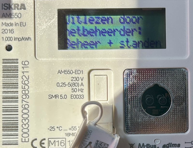

obed112 schreef op zondag 2 februari 2025 @ 20:49:
YouTube: MARSTEK P1 METER UITPAKKEN EN INSTELLEN (En wat met HomeWizard P1 me...
Bekijk dit filmpje,
Waarschijnlijk wordt jouw slimme meter nog niet ondersteund!
Alle hoop gezet op de P1 van Marstek, maar einde is blijkbaar nog niet in zicht...

Tha Best schreef op zondag 2 februari 2025 @ 21:04:
Mijn slimme meter de haifa 304 staat er wel tussen. Maar hij lijkt wel op 1 fase te draaien oid. De meting klopt niet met de werkelijkheid
Ik heb hem in de gaten. De P1 meter ct003 meet precies goed alleen calculeert/meet hij niet mee wat de accu doet. Dus mijn verbruik is bijvoorbeeld 1000W gemeten op HW en de ct003. Dan zet ik de accu op auto en gaat hij max 800W ontladen. HW zegt dan netjes dat ik 200W verbruik heb maar de CT003 zegt gewoon dat ik 1000W verbruik heb. Hij slaat helemaal over wat de accu doet. Heel maf

  • kdhoe
  • Laatst online: 12:58
Na 2 dagen zon kan ik zeggen dat NOM goed loopt. Ik kan mijn nachtverbruik coveren van 17u - 3.30. Eenmaal de dagen langer worden, zal de batterij voldoende zijn voor een volledige nacht.
Afbeeldingslocatie: https://tweakers.net/i/KKxNOBA6F9HLXyj0MbIfpsceJE4=/800x/filters:strip_icc():strip_exif()/f/image/dDALIJwLaWnC8n7yRh3zbIbN.jpg?f=fotoalbum_large

  • philco
  • Laatst online: 28-08 14:09
kdhoe schreef op zondag 2 februari 2025 @ 22:45:
vraagje, welke energiemeter gebruik je om deze mooie NOM curve te verkrijgen? (P1 van marstek ?)
  • kdhoe
philco schreef op maandag 3 februari 2025 @ 07:44:
B2500-meter (Shelly emulator)

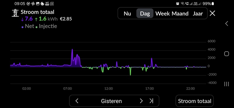

  • PNARI
  • Registratie: December 2024
  • Laatst online: 26-09 18:05
Hierbij de resultaten van gisteren en een plaatje van 13 januari toen er nog gee, n batterij aan hing maar wel gelijkaardige weerssituatie en dat met een niet ondersteunde P1-G19 van HW panelen brachten gisteren 16kWh op. Afbeeldingslocatie: https://tweakers.net/i/pLU6ncGM3tzgmUKPE2xkhYZc-bc=/800x/filters:strip_icc():strip_exif()/f/image/KgJPGi3Clv1rOcMuBih0g19l.jpg?f=fotoalbum_large
Afbeeldingslocatie: https://tweakers.net/i/UuGxhei9LKpFUqZEfF2Occqi_FU=/800x/filters:strip_icc():strip_exif()/f/image/XeBNz4qnuNdtpzsqDRQlpGqr.jpg?f=fotoalbum_large
Afbeeldingslocatie: https://tweakers.net/i/o1nMux9msxP481Y1nHTDrKIzjCU=/800x/filters:strip_icc():strip_exif()/f/image/rGZm6A14FQHpRqn7tM8A2bVF.jpg?f=fotoalbum_large

Mijn NOM resultaat van gisteren. (grafiek van Youless)
Afbeeldingslocatie: https://tweakers.net/i/Bebve8thnVam2e3pLVq1FhbnUqA=/800x/filters:strip_icc():strip_exif()/f/image/89Ktp7RmFmrC0qvwZsj3Tzxk.jpg?f=fotoalbum_large

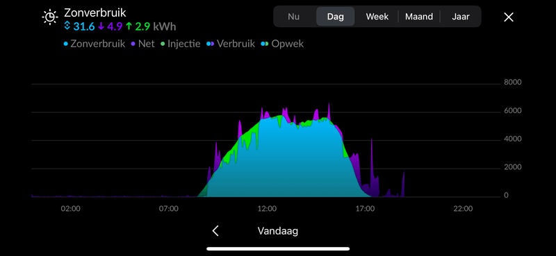

Even een update tussendoor.
De Shelly SIM draait behoorlijk stabiel.
Hieronder mijn eigen opgewekte en gebruikte stroomverbruik van gisteren (daar gaat het in eerste instantie om en daarnaast NOM). Cumulatieve Ontlading was 5,4kw
Binnenkort de C003 met een beloofde fikse SW update, daarom is mijn verwachting dat we begin maart pas echt kunnen beoordelen hoe Marstek zich verhoud tot andere in de Batt. markt. Tot die tijd is het pionieren en leren van elkaars fouten en successen.
De spikes worden veroorzaakt door de Jacuzzi van 2.5kw
Afbeeldingslocatie: https://tweakers.net/i/dtH7tIJeyuzAWVzJUwri1aoRhKE=/fit-in/4000x4000/filters:no_upscale():strip_exif()/f/image/b4lGoRB5acxFFhClMmU9hWWY.png?f=user_large
Afbeeldingslocatie: https://tweakers.net/i/H8KTMfZozw3M86V7LwWFogS139s=/fit-in/4000x4000/filters:no_upscale():strip_exif()/f/image/pYgcvT7J0hBZ4CklLQs2TswJ.png?f=user_large

  • Maxwp
  • Laatst online: 27-09 04:28
SatScan schreef op maandag 3 februari 2025 @ 09:27:
Hieronder mijn eigen opgewekte gebruikte stroomverbruik van gisteren (daar gaat het in eerste instantie om en daarnaast NOM). Cumulatieve Ontlading was 5,4kw
Binnenkort de C003 met een beloofde fikse SW update, daarom is mijn verwachting dat we begin maart pas echt kunnen beoordelen hoe Marstek zich verhoud tot andere in de Batt. markt. Tot die tijd is het pionieren en leren van elkaar fouten en successen.
duidelijk

Bij het opladen van de auto ziet de NOM er ineens heel strak uit :+
Afbeeldingslocatie: https://tweakers.net/i/MC7S4USdp0lPoA4prBBxF2r3hOY=/800x/filters:strip_exif()/f/image/1Pb7eoyZM4V2YiIUgfbH7GHe.png?f=fotoalbum_large

Bij mij werkt de HW P1 meter setup nog. En ervaringen met 'NOM' draaien zijn vergelijkbaar met eerdere berichten (vrij ok). Wel merk ik nu 2 dagen dat ik de batterij een zetje moet geven om laden bij overschot te starten. Dus in de app van Marstek paar keer refreshen om CT verbinding groen te krijgen (P1 HW meter) waarna hij bij online weer netjes het PV overschot in de batterij duwt. Herkennen anderen dat 'zetje' ook ?
Durf nu verder niets te wijzigen aan de configuratie maar zou eventueel de B2500 emulator nog kunnen inzetten (via Home Assistant). Volgens mijn leveracier volgt de CT003 'medio februari' en waren ze verbaasd toen ik aangaf dat anderen al wel uitlevering hebben gehad (via andere leveranciers).
PV 4.8 kWp Zuid 48°| 2 kWp Oost 25° | Batt 10 kWh (2x MT FW153 CT003 FW117, 2 fases, NOM | ModBus/NodeRed | EVCC | 42 kWh BMW i3 | 60 kWh Tesla Model 3 RWD | Proxmox + HASS | Alfen Eve Single Pro | WPB 270l v4 AquaMQTT ESP | MHI (2x) + ME L/L airco's

Voorbeeld van gisteren, grijze zone is min/max deviatie (laag verbruik wegens afwezig):
Afbeeldingslocatie: https://tweakers.net/i/izovDUPSo6EF8ylRo7-pxkEqZrs=/800x/filters:strip_icc():strip_exif()/f/image/7pG3mcp4Z2OMXygrg3p1pjOa.jpg?f=fotoalbum_large

Als alles meezit krijg in aanstaande zaterdag mijn batterijen en ik ben dan ook alvast bezig met de nodige voorbereidingen. Naar ik hoop krijg ik dan ook meteen de CT003 dongle, en nu lijkt het erop deze CT003 ook infrarood kan worden aangestuurd. Mijn slimme meter is een ISKRA AM550 en deze lijkt dat te ondersteunen. In dat geval zou ik de P1 dongle van HomeWizard misschien kunnen laten zitten en is er dus geen splitter nodig. Heeft iemand dit al eens geprobeerd?

Humungus schreef op maandag 3 februari 2025 @ 14:01:
Mijn meter heeft ook een IR aansluiting. Maar die staat niet aan.
En zover ik het heb kunnen vinden word bij de meeste meters waar hij wel geactiveerd staat de IR uitgeschakeld als er een p1 aangesloten zit. Dus dan is het 1 van 2 .
Dus u zou het kunnen testen maar de werking is niet gegarandeerd.
Ben ik ook erg benieuwd naar!

Alle Belgische digitale meters van Sagemcom hebben ook infrarood. Maar weet niet of ze functioneren. In de handleidingen van Fluvius is er niets over te vinden. Zal het testen eens ik de CT003 ontvangen heb.
  • Siert192
  • Registratie: Maart 2021
  • Laatst online: 05-12-2025
kdhoe schreef op maandag 3 februari 2025 @ 14:31:
Hier idem, zelfde meter alleen productie datum 2019 en okt 2020 geïnstalleerd.
Maar ik ga zeker dat infrarood geval proberen de AM550 staat ook nog niet in de lijst.
Niet voor P1 en niet voor IR.
Het wordt dus eentje prikken en kijken hoe dat uitpakt.
Dit kun je vrij makkelijk en snel controleren. Kijk met de camera van een mobiele telefoon naar de infrarood ledjes van die meter. Als ze data versturen dan lichten ze op als je via je scherm kijkt.
Probeer het maar eens met een afstandsbediening van een TV of iets dergelijks. Druk op een willekeurig knopje en kijk via je scherm naar het infrarood ledje. Je zal het zien flikkeren.
12946Wp aan PV van Oost naar West.. Atlantic Explorer V4 WPB, Gree duo split en 2x Mitsubitshi single L/L airco's. Pelletkachel 7 kW als backup verwarming. SF2400pro 13.9 kWh PIB.
