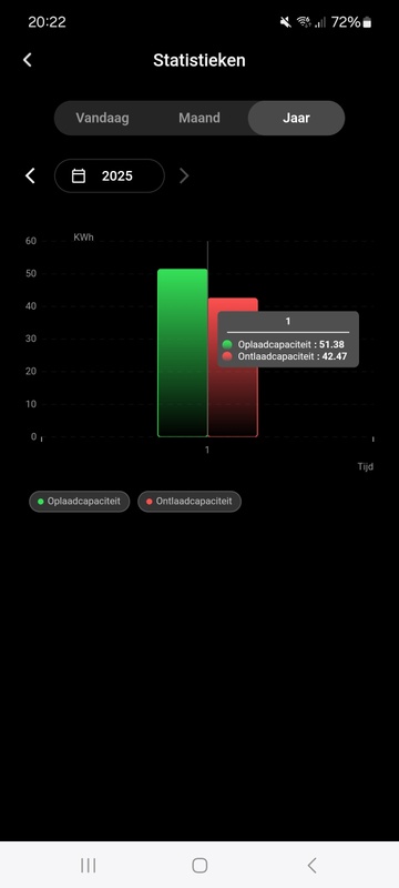

Mazzeltof...
Vandaag stond de vervoeder met de Batt op de stoep. Was even flink sjouwen maar na het installeren van de voetjes kon het avontuur beginnen...
Nou avontuur... het ging vanzelf! Het koppelen met de HW P1 lukte gelijk alleen bleef hangen op configureren. Even een uurtje gewacht en toen werkte wel! In de tussentijd de batt op laden gezet (was al 84% vol) en die staat nu op auto zelfconsumptiemodel.
Nu even 24 uur de tijd geven zodat de batt zichzelf kan inregelen.
Heb nog geen informatie van de verschillende fasen die staan op nul. De fase waar de batt op aangesloten is staat op leveren 10 a 11w
Al met al was ik in een uurtje klaar.

Hij doet het vandaag niet eens heel onaardig.
De HW meter had dacht ik een update die naast de oude loopt, dus wat voor de update beschikbaar was zou er nog steeds moeten zijn.
En was dacht ik ook alleen voor de HW accu gebruikers.
Nog even geduld met wachten op de marstek p1 dan zien of die het stukje wat nu hier en daar gemist wordt wel mee pakt.

Is er eigenlijk iemand die met de laatste firmware (147) de CT001 geprobeerd heeft?
Misschien gaat dat nu ook wel beter.
  • Ronald.42
  • Registratie: Maart 2021
Maxwp schreef op woensdag 29 januari 2025 @ 20:08:
is dat nu minder dan 2k of 3.3k dat er gebruikt is met het laden?
want al heb je de kleine dan nog gaat er meer dan 2k in lijkt me zeker incl het verlies.
is dat dan zn 32% verlies?
Die kwh's die er staan zijn van de hele dag.
Dus daar kan ik niks zinnigs over zeggen verder.
Dan had ik de stand voor en na het laden moeten noteren.
Wat ik wel heb, en hij is nu leeg en volgens mij was hij 80% toen ik hem kreeg.
Afbeeldingslocatie: https://tweakers.net/i/2Vtl1MkapY2qKGZ4n_hBmVN91FE=/x800/filters:strip_icc():strip_exif()/f/image/guPYZGLOhuPLVo9a2NaD8bEc.jpg?f=fotoalbum_large
Afbeeldingslocatie: https://tweakers.net/i/0jp_OfO08L-5Om9Rqd6EnfOmY8w=/800x/filters:strip_icc():strip_exif()/f/image/awxofMF9TGrrcAivVmJFSEp4.jpg?f=fotoalbum_large
Dus dit is van zolang ik hem heb staan zowel de info uit de accu als van de hw meter.
[ Voor 49% gewijzigd door Ronald.42 op 29-01-2025 20:24 ]

  • realdaffy
  • Registratie: Oktober 2024
  • Laatst online: 17-03 19:23
  • Maxwp
  • Laatst online: 04:28
Ronald.42 schreef op woensdag 29 januari 2025 @ 20:18:
zie net dat je er duravolt bij hebt staan.
mag ik vragen waar je hem gekocht hebt en de app is dat gewoon de marstek app van de appstore of is er een eigen app bij?
  • Maxwp
er is zover ik kan zien geen nederlandse importeur of zo van de marstek er zijn gewoon vele die hem verkopen en hun hebben toevallig de domein naarm slim geregisyteerd maar zijn niets anders dan bijvoorbeeld smartcharge
duramotion daar in tegen lijkt de marstek white label in te kopen en te voorzien van een eigen sticker
het is dan duravolt made by marstek.
duramotion is dan volgens alles wel de importeur of verhandelaar van de duravolt voor nederland en dus ook je nederlands talige support etc, wat hun niet kunnnen oplossen gaan ze zelf dan met marstek overleggen.
opzich wel een betere optie lijkt me zo.
