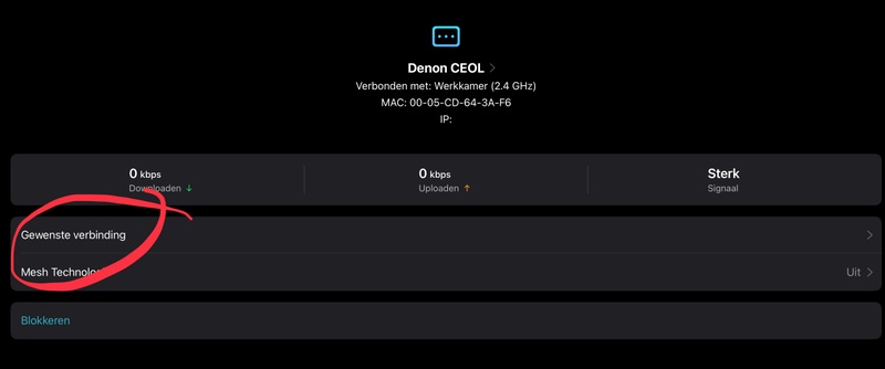

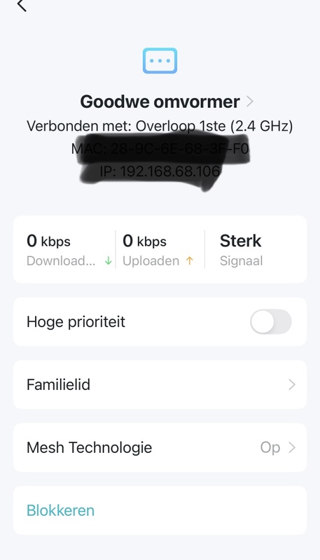

EDB schreef op vrijdag 27 juni 2025 @ 10:43:
Ik heb ook zo’n Deco netwerkje maar zou niet weten hoe ik een apparaat kan koppelen aan een specifieke Deco.
Per apparaat kan ik wel Mesh aan of uitzetten of een hoge prioriteit geven.
In de app: Verbonden clients -> bv Marstek -> gewenste verbinding -> dan kan je de gewenste Deco toewijzen.
Afbeeldingslocatie: https://tweakers.net/i/Ow3V53IHOWhmsrTPWC6lL1quNPo=/800x/filters:strip_icc():strip_exif()/f/image/nGiCsRl81tdOKoZAVgSwOikb.jpg?f=fotoalbum_large

Als ik 1 van de online clients selecteer krijg ik dit te zien:
Afbeeldingslocatie: https://tweakers.net/i/gOvZZypEiWyAWABXgIZ7a9p_ph4=/x800/filters:strip_icc():strip_exif()/f/image/h40W1kEpaqrId1t73lD5Xw7a.jpg?f=fotoalbum_large

EDB schreef op vrijdag 27 juni 2025 @ 11:20:
Waar bij U Familielid staat, daar staat bij mij, gewenste verbinding. Raar.
En als je op familie klikt?

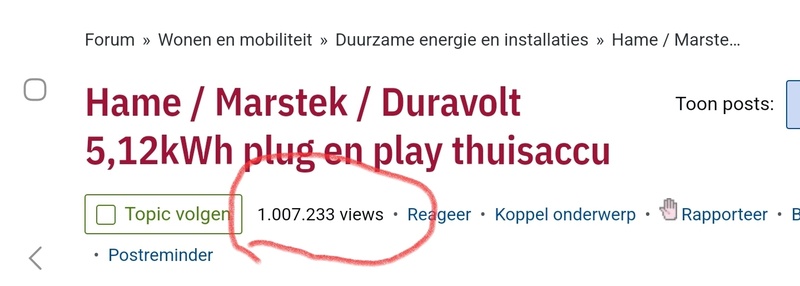

Mag ik de topic beheerders feliciteren met meer dan een miljoen views.Afbeeldingslocatie: https://tweakers.net/i/0fxKtjfeYANCRg1vjSP44wKLly4=/800x/filters:strip_icc():strip_exif()/f/image/V0HM9SdTYgVfg5vRR9QZvpZj.jpg?f=fotoalbum_large

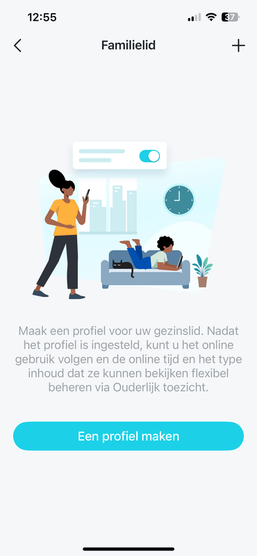

DePrutser schreef op vrijdag 27 juni 2025 @ 11:39:
Dat lijkt ook geen oplossing te zijn:
Afbeeldingslocatie: https://tweakers.net/i/x9jUylxk2wA6Nbbp7e-khyhYRDY=/x800/filters:strip_exif()/f/image/4OE7d9vdX4NkJqwrKHS8Io6I.png?f=fotoalbum_large
