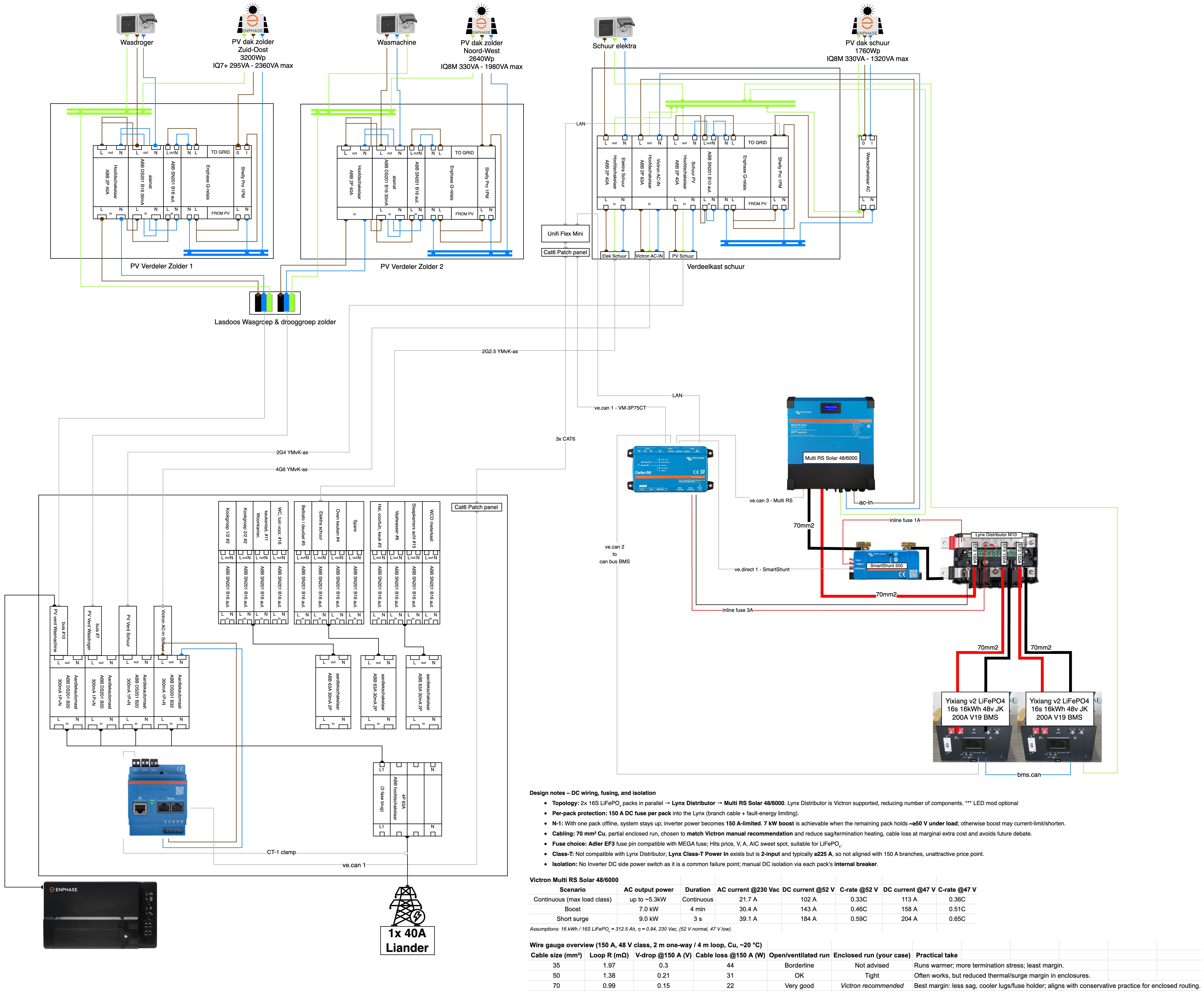

HRV schreef op vrijdag 23 januari 2026 @ 08:56:
Het valt mij op dat je deurbel zo niet gaat werken :+
Meer serieus:
  • Je victron energiemeter zou ik achter een willekeurige groep plaatsen. Ook die wil je beveiligen.
  • Ik zou geen Lynx distrbutor gebruiken om je accu aan te sluiten, maar een Lynx Power in met T-class zekeringen. De Victron zet je dan op de distributor achter de mega zekeringen. Reden om toch voor een T-class te gaan is dat de kortsluitstromen erg hoog kunnen worden.
  • In het gehele pad van hoofdschakelaar naar Multi RS Solar (ik zou zelf voor een SMART variant gaan met gescheiden AC-IN en AC-OUT) zit alleen een aardlekschakelaar en geen automaat om de kabels en de Victron zelf te beschermen bij kortsluiting.
dat valt me zo snel op.
Dank voor je reactie
Aardlekschakelaars in tekening moesten aardlekautomaten zijn, tikfoutje, scherp gezien!
(Beltrafo weg, voegt niks toe in het overzicht, plaatje aangepast, moest lachen om je opmerking)
Wat betreft de Lynx distributor vs power-in; gekozen om het prijsverschil van EUR 60,- niet te besparen met eigen boutjes. Keuze voor EF3 zekeringen na ellenlange discussie over prijs en veiligheid van Mega vs T vs Adler EF3, deze zijn qua formaat compatible met Mega zekeringen in Distributor/Power-in.
De Victron Energiemeter achter een zekering plaatsen zou niet nodig moeten zijn mits dezelfde kabeldikte gebruikt wordt als de rest vd meterkast volgens de handleiding. Ding heeft een interne (niet vervangbare) zekering. Je opmerking zet wel aan het denken; ik zou hem achter dezelfde aardlekautomaat van de Victron AC-IN kunnen zetten, als die afschakelt heb ik de power meter ook niet nodig.
Ik heb al extra YMvK getrokken naar de schuur voor toekomstige AC-OUT aansluitingen maar begin even met de meest eenvoudige variant. Liander gaat mijn hoofdaansluiting toch komende jaar+ niet upgraden naar 3x25A ivm netcongestie :-(
  • HRV
  • Registratie: Mei 2020
  • Laatst online: 22:25
HRV
@Kokkers Ik vraag me af of Liander daar anders over denkt als jij een 3-fase victron systeem installeert om het net te ontzien en je accu en solar te optimaliseren voor zelfconsumptie.
Dat zou alleen maar in hun belang zijn. Je zou eens kunnen bellen om te kijken of je daarmee voorrang kunt krijgen, want je gaat effectief het net ontlasten. Zeker op de moeilijkste momenten.

  • Noord27
  • Laatst online: 14-08 17:02
HRV schreef op vrijdag 23 januari 2026 @ 12:52:
Er wordt bij netbeheerders (ik werk er zelf als Engineer) momenteel alleen onderscheid gemaakt bij maatschappelijk aanzienlijk belangrijke aansluitingen, conform een lijst. Particulieren vallen hier buiten. Denk hierbij aan ziekenhuizen met enorme noodstroomvoorzieningen met uitmuntende regelingen. Particulieren werken vaker in de praktijk tegen als mee met hun systemen. Puur eigen belang, niet maatschappelijk georiënteerd.
[ Voor 9% gewijzigd door Noord27 op 23-01-2026 13:28 ]

  • brt652
  • Registratie: Oktober 2018
  • Laatst online: 22:07
Hermarcel schreef op vrijdag 23 januari 2026 @ 15:16:
@brt652 @SkyFlyer @pegagus
Veiligheidsaarding van de kasten lijkt mij inderdaad niet nodig, maar (potentiaal-)vereffening is wel aan te raden.
Hoe zou je dan voor de Battery box de (potentiaal-) vereffening moeten doen?

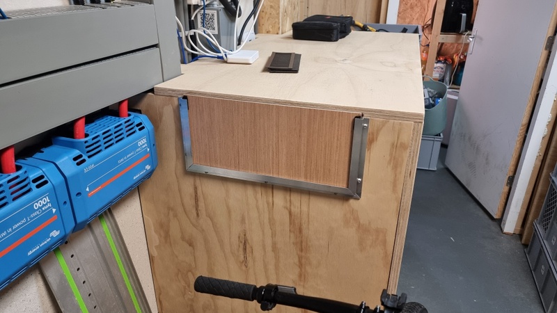

  • blaaspijp
  • Laatst online: 14-08 14:38
Pakhaas schreef op vrijdag 23 januari 2026 @ 15:23:
Hou je dan ook rekening mee dat de accu's wel moeten kunnen ventileren? Zou ik mogen zien hoe je dat hebt gedaan?
Ik heb een geïsoleerde kist om de accus gebouwd waar ik ventilatie in heb aangebracht. In de koude periode die ik de ventilatie dicht. In de warme periode doe ik deze open en de ventilator aan.
De accus en de bekabeling zijn hiermee ook beschermd tegen beschadiging.
Belangrijk is dat je moet blijven monitoren op de temperatuur.

blaaspijp schreef op vrijdag 23 januari 2026 @ 17:36:
Afbeeldingslocatie: https://tweakers.net/i/psZ9aYo6kqmEWoKQlm4Rm_-w_A4=/800x/filters:strip_exif()/f/image/1a6XBpovotjh6cWAB7excMey.png?f=fotoalbum_large
Afbeeldingslocatie: https://tweakers.net/i/_X_AuTQzI6DHNcqqDajmsjWye5k=/800x/filters:strip_exif()/f/image/wc9KLxxw7DueFlnqpkQjqFGB.png?f=fotoalbum_large
Heb je de kist aan de binnenkant brandveilig bekleed? Twijfel een beetje of handmatig ventilatie open en dicht zetten zo praktisch is, ik zou dat vast vergeten :P
  • blaaspijp
De kist is aan de binnenzijde met brandwerende isolatie bekleed.
Verder hebben de accus een gebruiks temperatuur van 0 tot 55 graden. Indien ik vergeet de ventilatie open te zetten dan stopt de BMS bij 50 graden dan stopt de warmte ontwikkeling.
Home Assistant Y. , Victron MultiRS (3x) + 64kWh (Yixiang MB31), 4kWp Enphase, 4,5kWp Solis.
  • Hermarcel
@brt652
Met een draad naar het aardpunt in je verdeler. Ik weet niet of het al officieel is dat een vereffeningsdraad roze moet zijn. Zo niet, dan mag het elke kleur zijn, maar het is gebruikelijk om een groen/gele te nemen.
Maar, hoor ik je zeggen, dat is dan toch gewoon een aardedraad? Nou nee, want een beveiligingsaardedraad moet minstens zo dik zijn als de leidingen die hij beschermt. Dus bij een 16kWh accu met bv MB31 cellen heb je het dan over 70mm2 of meer. Voor een vereffeningsleiding geldt dit niet. Daarvoor geldt alleen dat de draad mechanisch sterk genoeg moet zijn voor de toepassing. Dus 2.5mm2 kan voldoende zijn als je niet op de draad kunt gaan staan of er over kunt struikelen.

Sta op het punt om onderdelen te gaan bestellen voor een relatief eenvoudig nul-op-de-meter Victron systeem met batterij. Gekozen voor Multi RS vanwege efficiënte en mogelijk toekomstige uitbreiding op de ingebouwde MPTT.
Kost dan toch nog best wat moeite om reference design toe te passen op de eigen situatie.
Viel mij tegen dat ik van niemand 1:1 een bestaand design kon kopiëren (lees: jatten). Mogelijk ben ik te kritisch of denk ik te moeilijk. Misschien heeft iemand anders er iets aan.
Wilde vragen of er hier mede lotgenoten zijn met meer kennis die mijn opzet kunnen challengen of verbeteren.
Paste ik hier maar gelijk de hele zwik, even kijken of dat zo leesbaar is.
Ook ik ben van plan om binnenkort een eenvoudig systeem te bouwen. Hiervoor heb ik de EEL V6-pro besteld. Daar zit een UL certified breaker en een t-class fuse in:
Afbeeldingslocatie: https://tweakers.net/i/ZRylLeh-Z__autii-UudgcOwjTk=/800x/filters:strip_icc():strip_exif()/f/image/dLJjw7wnWraLXfYCKfREruS9.jpg?f=fotoalbum_large
Wellicht voor anderen ook interessant. Voor eenvoudige systemen heb je daarna alleen nog een setje kabels nodig.
Ziet er super mooi uit!
Eventueel toekomst werk zou kunnen zijn om de ventilatie naar buiten te laten lopen zodat eventuele gasvorming ook direct naar buiten gaat. Dan heb je gelijk je PGS-37 eis/wens bereikt om de accu ruimte minstens 6x per uur te ventileren.
Als je dan echt naar het niveau bat-cave wil dan zou je nog zo’n H2 gas sensor in de ventilatie buis kunnen monteren om een 2e of 3e lijn alarm te hebben.
Ondanks dat de andere gassen voor mensen giftiger/gevaarlijker zijn, is het explosie gevaar door waterstof het heftigste.

Oplossing: Victron Lynx Smart BMS

HRV
Ik ben aan het kijken naar deze 32kWh MB56 EEL Battery die inclusief invoerrechten en BTW op 2800 Euro komt.
Wat me aanspreekt in deze accu:
  1. 1 kast, anders heb ik er twee op elkaar staan
  2. Onderstel zit er al ingebakken
  3. Ingebouwde T-class zekering
  4. Ingebouwde hydraulish-magnetische beveiliging
  5. Minder kabels
  6. In combinatie met 3 x Multi RS Solar heb ik enkel een Lynx Distributor nodig en geen aparte T-class Power-In
Voor de rest van mijn ontwerp (rekening houdend met uitbreiding naar een tweede accu in de toekomst) zit ik nog wel met een paar vagen waar ik niet helemaal uit kom.
Ik kan een aparte Victron BMS ertussen zetten (dan zou ik wel een Power-In moeten gebruiken, of een tweede Distributor) om als extra beveiliging te dienen. Mocht de BMS in de accu falen en er detectie van brand / rook / HO zijn, dan kan deze Victron BMS de DC stroom alsnog afschakelen en de eventuele overige accus ook.
Heb ik dan aan de 500A Lynx BMS versie voldoende, of moet het een 1000A versie zijn?
Er zit een 300A inverter BMS in de accu. Mocht ik laten een tweede kast willen toevoegen, dan kan er in theorie maximaal 600A geleverd worden. In theorie, want zoveel vermogen gebruik ik niet, het zou ruim 28kW continue zijn, meer dan 25A per fase.
Meer algemeen en eigenlijk een hele basisvraag.... hoeveel accus kan ik paralel zetten op drie keer een Multi RS en wat doet dat voor de busbar, Victron BMS, etc.?
Na dit jaar wordt er bijna niet meer gehandeld, en dus is er veel minder vraag naar maximaal snelheid ontladen / laden. Het gaat puur om eigen verbruik (waarvoor 1 accu voldoende is) en eventueel noodstroom (waarmee je met een tweede accu het langer uit kan zingen, zeker als je een beetje oplet wat je wel of niet aanzet, WP een tikkie lager zet, etc.). Het maximale verbruik van mijn woning tijdens de koude dagen was 73kWh. Dat was wel een wat extreme uitschieter door gebruik van ELK voor Legionella run bovenop een erg koude en vochtige (veel defrosts) dag.
En de laatste vraag, hoe snel kan ik / moet ik opladen? De Multi RS kan maximaal 88A vanuit AC laden. Totaal dus 264A vanuit het net. 100A per unit als er ook gebruik gemaakt wordt van de interne MPPT. Ook dit is weer theorie, denk dat je zelden alles op max vermogen wil laden.
De accus hoeven niet altijd helemaal vol te zitten. Maar ik wil voldoende capaciteit houden voor noodstroom en verder voor nul op de meter gedurende de meeste maanden. Dus ga er vanuit dat er altijd slechts een deel van de capaciteit geladen en ontladen wordt.

HRV schreef op woensdag 28 januari 2026 @ 09:12:
  5. Minder kabels
Voor een goed ontwerp heb je functionele eisen nodig. Dus wat wil je met die batterij gaan doen?
Voorbeeld: Een kreet als “voldoende capaciteit houden voor noodstroom” is niet duidelijk genoeg.
Of een vraag als “hoeveel batterijen kun je parallel zetten”.

Pim57 schreef op woensdag 28 januari 2026 @ 16:51:
Tja, ik had inderdaad wat meer informatie kunnen geven. Bij deze.
Functionele eisen:
  • Primair eigen verbruik maximaliseren en gedurende 8-9 maanden nul op de meter.
  • In de winter zo goedkoop mogelijk laden en op de dure momenten de accu benutten.
  • Secundair noodstroom beschikbaar hebben, vandaar dat enige overcapaciteit wel gewenst is.
Mijn totale verbruik over 2025 was 10.273 kWh.
Daarvan is 2616 kWh eigen gebruik van de zonnepanelen en 7657 uit het net getrokken.
4172 kWh is gesaldeerd, dus eigen opwek was 6788 kWh.
In de zomer is het verbruik redelijk constant en gebruik ik de warmtepomp voor vloerkoeling (dag en nacht).
In de winter is het verbruik hoger en onvoorspelbaarder. Maximaal heb ik deze maand ongeveer 73kWh op een dag verbruikt.
Hopelijk geeft dat wat extra inzicht.
@Pim57 Is dit voldoende info, of mis je nog wat?
  • onetime
@Tanuki Hoofdschakelaar kan blijven; is 25A gezekerd.
Als je kabels kort genoeg zijn kan je alles altijd via je Victrons laten lopen.
Dan kan je met een simpele omschakelaar volstaan om eventueel bij fouten in de Vicrons handmatig naar het net te schakelen. Net fouten worden dan automatisch door de Victrons opgevangen.

  • Pim57
  • Registratie: December 2020
  • Laatst online: 08:45
HRV schreef op donderdag 29 januari 2026 @ 08:06:
Met deze wensen is een 32kW batterij voldoende. De batterij bevat reeds een bms, breaker en een T-class zekering, dus een lynx distributor is voldoende.
Je kunt er 16 parallel zetten, maar idealiter wil je met max 0,2~0,3 C laden. Dus 1 of 2 van die dozen werkt goed.

  • HRV
HRV
Pim57 schreef op donderdag 29 januari 2026 @ 19:34:
En voor de dimensionering een eventuele Victron Lynx BMS kan ik op 500A zitten correct? Die waarde is niet afhankelijk van het aantal accus, maar van het vermogen wat de Multi RS kan vragen en de MPPT's eventueel tegelijkertijd leveren, correct?
  • Pim57
HRV schreef op donderdag 29 januari 2026 @ 21:28:
Ik zie geen voordeel in het gebruik van die Lynx bms. Je hebt al zoveel beveiliging, dat ik het idee krijg van “hoe meer dokters aan het bed, hoe meer kans op ongelukken” :?

  • cwegh
  • Laatst online: 09:18
Pim57 schreef op donderdag 29 januari 2026 @ 23:13:
Ben ook wel benieuwd naar de noodzaak voor de Lynx BMS. Ik ben ook een gelijkaardige setup (niet met de Multi RS, maar de Multiplus 2) aan het uitwerken en kom in de documentatie niet echt tegen dat dit noodzakelijk is. Zover ik HRV begrijp is het een failsafe indien de originele JK BMS faalt maar er is reeds de klasse T-zekering. En hoe werkt die integratie dan in normale setup: de Lynx BMS staat dan gewoon in standby?
Ik had voor om de Cerbo GX als extra bewakingslaag in de software te gebruiken namelijk (bvb als de communicatie wegvalt van de JK BMS naar de Cerbo dan stopt de MP2 met laden - indien goed ingesteld natuurlijk). Naast de Lynx Power In (met zekering uitgebreid).
Oprecht nieuwsgierig om dit te begrijpen trouwens want ik ben nieuw in de materie.

  • HRV
HRV
Die Lynx BMS kan via de Cerbo de DC stroom afschakelen bij bijvoorbeeld een brandalarm / rookdetectie / HO / CO detectie.
Dus als er een cel uit zijn pannetje gaat en gas gaat produceren, wat kan gebeurend door een defect in de interne BMS van het accupakket, dan hebben alle zekeringen geen functie. Er gaat volgens mij niet ineens een hele grote stroom lopen.
Maar een externe rook / CO / HO melder kan dan via de Cerbo wel de Victron Lynx BMS bereiken en die schakelt fysiek de DC stroom af, een ventilator aan, schakelt de Multi plus/rs uit, etc. waardoor het gehele systeem uitgeschakeld wordt.
Toby behandelt het hier: https://www.youtube.com/watch?v=QO8KpYdYhzU
Maar kun je de vraag ook beantworden?
Zou een 500A BMS voldoende zijn?
Uitgangspunt is dat de Victrons en eventuele MPPT bepalen hoeveel DC stroom er gaat lopen en niet de accus. Dus of ik nu 2 of 10 accus heb staan, als ik niet meer dan 25A per fase de woning in pomp omdat ik mijn omvormers daarop beperk, dan is de 500A Lynx BMS voldoende is mijn aanname.
Klopt die aanname?
Wat je eigenlijk schrijft is dat dankzij de Lynx BMS de kans op fouten kan toenemen….
Waar baseer je dat op? Kun je aangeven hoe het systeem al optimaal beveiligd is zonder Lynx BMS?

HRV schreef op vrijdag 30 januari 2026 @ 08:35:
Klopt die aanname?
Ja, in dat geval is 500A voldoende.

Conrado schreef op vrijdag 30 januari 2026 @ 08:59:
In mogelijke volgorde:
  1. Regeling in de Cerbo met gewenste instellingen
  2. Bewaking in de Cerbo met maximaal beveiliging
  3. Bewaking in de mp met maximaal beveiliging
  4. Regeling in de bms met gewenste instellingen
  5. Bewaking in de bms met beveiliging
  6. Lynx distributeur met zekering
  7. Batterij met breaker
  8. Batterij met T-class
Daar voegt @hrv dan een Lynx bms schakelaar aan toe, die je zelf gaat aansturen met software in de Cerbo.
Het laatste wat je wilt, is dat je per ongeluk de DC afschakelt met je Lynx bms terwijl je in vol bedrijf bent. Foutvrije software is nog steeds een dingetje.
Behalve dat is een valse (brand/CO/H)melding dan uitermate vervelend als je hele huis er achter zit.
[ Voor 8% gewijzigd door Pim57 op 30-01-2026 09:48 ]

Pim57 schreef op vrijdag 30 januari 2026 @ 09:32:
IPV een duur Lynx BMS te kopen kan je die rook/CO melder natuurlijk net zo goed koppelen aan de potentiaalvrij contacten op je batterijen waardoor de BMS uitschakelt en de verbinding op de Multiplus waardoor die ook uitschakelt (dezelfde als die je gebruikt voor de noodstop).
En tot welke stroom kan die Lynx relais afkoppelen? En boven welke stroom blijft er een vlamboog staan?
