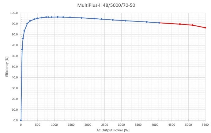

@Pakhaas Je wilt de efficientie zo hoog mogelijk hebben, waardoor de restwarmte zo laag mogelijk is. De restwarmte is bepalend of er ook ventilatoren harder gaan draaien wat geluid met zich mee brengt.
Een 5000VA piekt op 96% en loopt langzaam terug bij meer vermogen. Bij vollast zal het nog net boven 90% zijn; dus iets minder als 10% (400W) aan warmte. Ben nog zoekende naar een grafiek van de nieuwe serie.
Rond 25% van de maximale belasting zit je rond de hoogste efficiëntie bij Victron omvormers. Veel liever een geknepen 5000VA als een 3000VA die dus op vollast staat te draaien.
[ Voor 13% gewijzigd door Noord27 op 19-01-2026 11:18 ]
Enexis Netbeheer Engineer | 19,5kW Victron + 48kWh LFP | Bambu P2S
als je vaker tegen de max aan gaat met de 3000W dan gaat je efficiëntie wel strak achteruit.Pakhaas schreef op maandag 19 januari 2026 @ 11:08:
Is de MP II 3000w stiller dan de 5000w? Of is een 5000w die qua vermogen terug is geschroefd stiller dan een 3000w die op max van zijn kunnen draait?
Als je de 5000W neemt en je zit rond de 3000W vermogen dan zit je efficiëntie ook veel beter.
214kWh LFP | 48kVA Victron Multiplus | 24.3kWp O/W | SMA Tripower x 15 | SmartSolar 450/200 | Daikin Multi+ 5MXWM68A9 met 2x Perfera FTXM42A | Fujitsu Atlantic Calypso Split V3 200L | Gasloos | 500m2 bj 1900
Als de Multiplus bij lage vermogens zoals 500w continu al boven de 90% zit, is een 6k5 dan ook het overwegen waard als 'vervanger' van de 5000VA?Noord27 schreef op maandag 19 januari 2026 @ 11:15:
Rond 25% van de maximale belasting zit je rond de hoogste efficiëntie bij Victron omvormers. Veel liever een geknepen 5000VA als een 3000VA die dus op vollast staat te draaien.![]()
@Pr088 Dat kan besloten worden als er ook een efficiënty grafiek komt van de nieuwe serie.

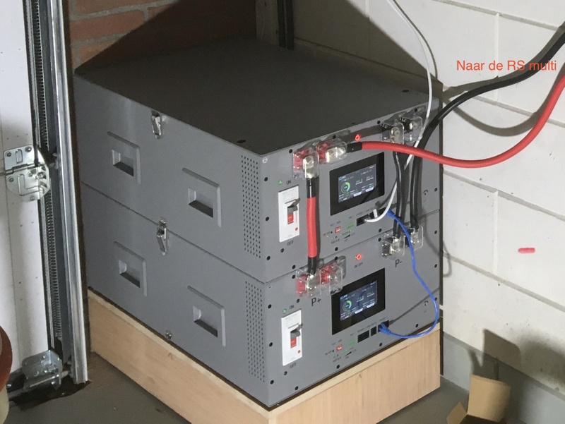

Ikzelf heb totaal 15 kWh met drie Multiplus 3000 omvormers.
Dat is leuk voor minimale opvang bij stroomuitval, maar ik zou liever 30 kWh hebben.

Zit met standby verbruik aan de 8kVA maar daarom is het vermogen van de 6k5 ook hoger dan de 5kVADanTm schreef op maandag 19 januari 2026 @ 12:07:
standby verbruik is wel hoger
5000 heeft 18 watt nullast vermogen, 4k5 20 en 6k5 28 watt.
https://www.victronenergy...Plus-II-4k5-6k5-GX-NL.pdf

Met die Yixiang dozen kun je de DC een stuk simpeler maken. Die Smartshunt en Lynx heb je niet nodig. Zet de Yixiang dozen parallel en ga gelijk naar de RS multi met 70 mm² . De Yixiang heeft al een breaker/automaat.Kokkers schreef op donderdag 22 januari 2026 @ 21:30:

Viel mij tegen dat ik van niemand 1:1 een bestaand design kon kopiëren (lees: jatten). Mogelijk ben ik te kritisch of denk ik te moeilijk. Misschien heeft iemand anders er iets aan.
Wilde vragen of er hier mede lotgenoten zijn met meer kennis die mijn opzet kunnen challengen of verbeteren.
Paste ik hier maar gelijk de hele zwik, even kijken of dat zo leesbaar is.
:strip_exif()/f/image/4UyQ285ghnoHjP6CJl3GHOgH.jpg?f=fotoalbum_large)
PS. In plaats van de Lynx distributeur heb je de Lynx power in nodig als je de huidige opzet wilt houden.
Kia e-niro, smartEVSE, SolarEdge O/W 3/4 kW, Ferroli wpb 90 lt., Daikin 4kW monoblock, Victron MP2-5000 + 15 kWh, gasloos 2023
Heb een vraag over de aarding van de battery box. Zie volgens mij ook weer bij jouw foto dat de aardingspunten op de battery box niet zijn verbonden met een aarde draad. Ook bij Andy's youtube filmpjes zie ik nooit een aarding van de box. Is er een goede reden om dit niet (of juist wel) te doen?
Volgens mijn is de reden om het wel of niet te doen (behalve gebrek aan kennis), helaas het zelfde.
Als je jouw PE goed hebt ingericht, zal de zekering snel klappen bij een aarde fout.
Nadeel: Dure zekering klapt die vervangen moet worden.
Voordeel: Een aardfout (spanning op de kast) kan niemand een schok geven.
En dan kom je op het domein, wat is de maximale spanning die op het DC circuit kan staan (heb je wel of geen MPTT). Zonder MPTT heb je alleen de omvormers en batterijen zelf als spanningsbron.
Hoe hoog kunnen die de spanning krijgen (54, 58, 60 volt etc) En beschouw je dat als veilig (met droge handen, natte handen etc).
En dan kun je de afweging maken of je liever hebt dat de installatie wordt uitgeschakeld en je een nieuwe zekering nodig hebt, of dat je dit niet nodig vind, omdat je het risico laag vind.
Victron Smartshunt keuze omdat consensus lijkt te zijn dat State of Charge meting van JK BMS discutabel is.Pim57 schreef op donderdag 22 januari 2026 @ 22:45:
Batterij dozen daisy chainen lijkt simpelste oplossing, denk dat je hierin gelijk hebt. Grotere setups met Pylontech bijvoorbeeld doen niet anders.
Denk dat dit geval ‘overdenken’ is van mijn kant vanwege opmerkingen over gelijke kabellengtes en cel onbalans bij ‘doorlussen’. Ja, het is niet nodig maar met zicht op ooit een 3-Fase opstelling dan is aparte busbar opstelling geen weggegooid geld.
Dank voor je feedback
[ Voor 4% gewijzigd door Kokkers op 23-01-2026 10:25 ]
48V is een veilige spanning. Dat betekent dat bij aanraking er nooit zoveel stroom door je lijf kan gaan lopen dat het dodelijk is. Gelijkspanning is tot 110V veilig volgens de norm.
Het valt mij op dat je deurbel zo niet gaat werkenKokkers schreef op donderdag 22 januari 2026 @ 21:30:
Meer serieus:
- Je victron energiemeter zou ik achter een willekeurige groep plaatsen. Ook die wil je beveiligen.
- Ik zou geen Lynx distrbutor gebruiken om je accu aan te sluiten, maar een Lynx Power in met T-class zekeringen. De Victron zet je dan op de distributor achter de mega zekeringen. Reden om toch voor een T-class te gaan is dat de kortsluitstromen erg hoog kunnen worden.
- In het gehele pad van hoofdschakelaar naar Multi RS Solar (ik zou zelf voor een SMART variant gaan met gescheiden AC-IN en AC-OUT) zit alleen een aardlekschakelaar en geen automaat om de kabels en de Victron zelf te beschermen bij kortsluiting.
Nooit is een gedurfde uitspraak. Het is niet alleen afhankelijk van de spanning. De weerstand is dan mede bepalend hoeveel stroom (Amperage) er zal gaan lopen.pegagus schreef op vrijdag 23 januari 2026 @ 08:36:
Als veilig wordt er 0,03A gehanteerd als standaard in een meterkast. Uitgaande van 48V (in de praktijk 54V) zit je dan 'maar' op 1,5W.
@HRV Je kan in plaats van de (dure) T-zekeringen ook Adler ef3 zekeringen gebruiken. Die zijn 1 op 1 uitwisselbaar met de mega zekeringen en bieden vrijwel vergelijkbare beveiliging als de T zekeringen. Voordeel is ook dat je bij Victron er dan 4 stuks in 1 Power In behuizing kwijt kan. De T klasse behuizing heeft maximaal 2 aansluitingen.
Richtprijs zekeringen per stuk:
- Mega fuse: €9,-
- Adler ef3: €19,- (in DE: €12,50..)
- T klasse: €49,-
Hierbij bieden de Adler en de T klasse een veel hogere bescherming tegen kortsluiting (>20.000A) als een mega (>2000A). Voordeel Adler is dat deze ook 1 op 1 te vervangen is waar nu een mega zit. Mijn persoonlijke ervaring is dat de mega's ook relatief een stuk warmer worden als de andere opties. Wat niet gewenst is.
[ Voor 39% gewijzigd door Noord27 op 23-01-2026 09:23 ]
