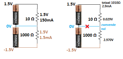

Ik denk het net niet, maw de PE heeft weinig van doen met al dan niet zwevende nul: als je de 3F setup gaat aarden (N aan PE), zorg je gewoon dat de N vastligt tov de aarde. Verder verandert er niets wat betreft zwevende spanningen. Het is de inverter die de spanning tussen F en N bepaalt, ofwel als uitgang van 2 uiteindes van een trafo (MPII), ofwel door vermogenelektronica (MultiRS). Zolang die N blijft aangesloten lijkt er mij per fase alvast geen probleem. Voor 3F loads, moeten de Neuters van de 3 inverters aan mekaar hangen, want anders kunnen die gaan zweven tov van elkaar en/of is er geen pad voor de F-F stroom.
Ik bezie het een beetje als dat je 2 AA batterijen in serie zet (fase verschil en AC/DC even negeren) en de neuter in het midden aftakt; het is de batterij die ±1.5V maakt tussen de uiterste polen F1 en F2 en de middelste pool N. Zwevende nul zou dan zijn dat je weerstanden die je aansluit enkel op F1 en F2 aansluit en de centrale "N" van de weerstanden niet aansluit aan de "N" van de batterijen --> zwevend nulpunt en spanningsdeler over je weerstanden.
Afbeeldingslocatie: https://tweakers.net/i/rRPfL_G2DrY_Kul5VDzyxtEXCpQ=/fit-in/4000x4000/filters:no_upscale():strip_exif()/f/image/FVYNa3n8419ON6i8lrejY14L.png?f=user_large
Zolang de N van de generator aangesloten blijft, kan je geen zwevend nulpunt hebben.
De PE-N koppeling is belangrijk voor aardlekbeveiliging. Bij normale TT netwerk, gebeurt dit in de wijkcabine, bij Victron-off grid gebeurt dit best door de aardrelais van de Victron.

@pegagus Het is precies andersom. De PE is met de nul verbonden in het transformatorhuisje, en je hebt een diepe aardpen om een zo laag mogelijke weerstand te hebben naar de aardpen in het transformatorhuisje en dus uiteindelijk de nul. Dit zodat eventuele lekstroom weg kan via de aarde en daarop spreekt vervolgens je aardlekschakelaar aan, vroeger was het dan de bedoeling dat de zekering zou doorbranden.
Dit hele systeem is er puur voor de veiligheid. Zie ook dit artikel van Victron zelf: https://www.victronenergy...nd-electrical-safety.html

@pegagus Een zwevende nul heeft niets met aarde te maken! En de aarde heeft niets met het normaal functioneren van een elektrische installatie te maken. Een elektrische installatie functioneert prima zonder aarde.
De nul gaat zweven als deze niet meer aan de nul van het stroomnet/generator/inverter vast zit door slecht contact/draadbreuk/etc.
In eilandbedrijf werkt alles prima, ook zonder aarde. De reden dat Victron de aarde aan de nul verbind is omdat anders je aardlekbeveiliging in huis niet werkt.
Als jouw generator een spanning van 400V heeft tussen een fase en de nul dan is er iets mis met je generator.
@Gunther.S Legt precies uit hoe het werkt. En anders kun je de Victron documentatie lezen.

Je hebt klaarblijkelijk nog niet door wat er hier met een zwevende nul wordt bedoeld, namelijk als de nul tussen de voeding (net / generator / backup-accu syteem) en de verbruikers niet meer verbonden is.
Het gevaar is dan dat de spanning als gevolg van ongelijke belasting tussen de fases aan de verbruikers kant gaat verschuiven en de zwaarste verbruikers minder spanning krijgen (veilig) maar de mindere verbruikers krijgen een hogere spanning, maximaal 400V. NIET veilig, daar gaan ze meestal van kapot. Snel of langzaam.
En als er iets doorslaat door een te hoge spanning is er plots een hoge stroom waardoor de spanning nu de andere kant op verschuift. Zo kan alles kapot gaan.

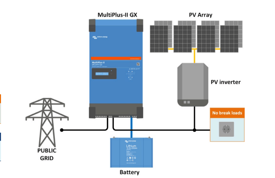

  • TigerXtrm
  • Laatst online: 10-08 15:46
Ik probeer te bepalen welke oplossing voor mijn situatie geschikt is. Tijdje terug een topic over geopend voor wat context (Thuisbatterij oplossing met (simpele) noodstroom voorziening).
Inmiddels ben ik zo ver dat de Multiplus II GX volgens mij alles doet wat ik wil, maar ik probeer nog te begrijpen hoe e.e.a. werkt. Niet dat ik van plan ben er zelf aan te gaan knutselen, maar ik wil het gewoon snappen voor ik iets aanschaf :P
Plaatje uit een datasheet van Victron, volgens mij is dit de situatie waar ik naartoe wil.
Afbeeldingslocatie: https://tweakers.net/i/TECpykGlciBbJrmsK43-Ed6ekBU=/fit-in/4000x4000/filters:no_upscale():strip_exif()/f/image/51XShQPpbkDmJiS4skxBrLMm.png?f=user_large
  • Public grid is gewoon de kabel naar de meterkast die op AC Out 1(?) zit.
  • No break loads is de noodstroom voorziening die op AC out 2 zit.
  • De bestaande omvormer van de zonnepanelen wordt ook AC aangesloten op AC out 2 (de noodstroomgroep).
Als er gewoon netstroom is dan functioneren de zonnepanelen gewoon normaal, leveren aan het huis, laden de batterij, en leveren eventueel terug aan het net. Als de netspanning wegvalt schakelt de MP over naar off-grid modus, blijven de zonnepanelen werken, laden de batterijen op, heb ik stroom op de 'no break loads' kabel, maar de meterkast en de rest van het huis is spanningsloos, correct?
Ik vind het prima als de noodstroom lijn gewoon een paar stopcontacten onder de MP zijn waar ik een haspel ofzo aan kan hangen. In die situatie is het relatief simpel om die MP gewoon naast m'n bestaande omvormer te hangen, de boel aan elkaar te knopen, en dan heb ik volgens mij verder geen moeilijk gedoe in de meterkast? Toch? :?
  • Q
  • Laatst online: 11:00
TigerXtrm schreef op zondag 8 februari 2026 @ 21:31:
Hier klopt volgens mij niet zoveel van, een Multiplus heeft een AC IN, een AC OUT 1 (Noodstroom) en een AC OUT 2 (geen noodstroom).
Heb je een 1-fase of 3-fase aansluiting en hoeveel ampere?
Correct, maar lees even over de 1:1 regel.
Klopt, het is een risico afweging. In de praktijk zie ik de boel vaker plat gaan omdat je aan je multiplus setup zit te pielen en de omvormer herstart, dan dat je ooit te maken krijgt met nood stroom. :D
[ Voor 12% gewijzigd door Q op 08-02-2026 21:53 ]
  • Impossibl3
  • Laatst online: 11:48
@TigerXtrm ik zou op je ac-out1 (je noodstroom) nog wel een zekering zetten zodat je die niet overbelast mocht je de staal kachel, kookplaat en je frituurpan er op aansluiten bijvoorbeeld. Een kleine groepenkast is makkelijker heb je ook direct je pv in noodstroom situatie gezekerd.
Verder neem ik aan dat je pv nu ook op 1 fase zit. Die kabel gaat straks in je ac-in van de MultiPlus. Van je MultiPlus een 3 aderige kabel naar de nieuwe (mini) groepenkast waar je verlengsnoer in kan prikken en je huidige pv op staat.
PV 5.590 Wp Enphase, 2.700 Wp Growatt - Easee laadpaal - Itho Amber 95 WP
  • TigerXtrm
Q schreef op zondag 8 februari 2026 @ 21:51:
Ah, ja die terminologie (AC IN, AC OUT) brengt me in de war aangezien AC per definitie twee kanten op kan :P
In de meterkast komt 3 x 25A binnen.
  • Q
TigerXtrm schreef op zondag 8 februari 2026 @ 22:17:
Ok prima. Met 3 fases vind ik 1 x MP en dan toch in-line noodstroom alleen handig als ook alle belangrijke verbruikers op 1 fase zitten. Anders niet moeilijk doen en gewoon een haspel voor die ene keer per twee jaar een paar uurtjes.
  • TigerXtrm
Q schreef op zondag 8 februari 2026 @ 22:20:
Hopen dat het daar bij blijft inderdaad, maar liever hebben en niet nodig, dan nodig en niet hebben :+ In het kader van je voorbereiden op een noodsituatie zoals de overheid ons op het hart drukt :P Als shit wel een keer de ventilator raakt dan is het goud waard om de zonnepanelen op je dak te kunnen blijven gebruiken. Met zo'n setup ben je waarschijnlijk de enige in de straat die dan nog elektriciteit heeft (of je dat wereldkundig moet maken is een tweede natuurlijk :P )
  • Q
TigerXtrm schreef op zondag 8 februari 2026 @ 22:37:
Dat is gewoon aan jou verder. Ik zou me niet gek laten maken. Maar evalueer even goed wat dat betekent, wil je een bypass voor de mp of niet, etc.
Als je noodstroom écht belangrijk wordt dan zijn de problemen zo groot dat het risico dat je buren je karkas komen afkluiven waarschijnlijk ook afgedekt moet worden, anders was de investering voor niets :+

  • blaaspijp
  • Laatst online: 14:04
Realiseer je wel dat een simpele oplossing op papier nog best wel lastig te realiseren kan zijn met een IN en OUT kabel en de juiste zekeringen en schakelaars in je meterkast. En dan nog de beveiliging van je MP2 en DC zijde.
Probeer het ook gewoon te schetsen op papier en alle onderdelen eens te benoemen op de juiste plek

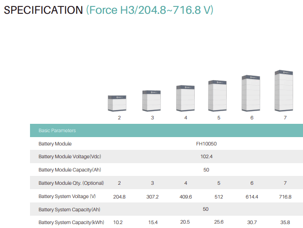

Pylontech Force Afbeeldingslocatie: https://tweakers.net/i/WqGc7Shp-hdXuRPGoE4-pkFiWm4=/fit-in/4000x4000/filters:no_upscale():strip_exif()/f/image/lQhY62ve57TD0bff91xJueNa.png?f=user_largeH3 is volgens mij geen laagspanning. Die ga je volgens mij niet met je multiplussen kunnen laden.
[ Voor 7% gewijzigd door Jojan265 op 11-02-2026 15:15 ]
LG-HM071MR-U44 / SWW Hewalex PCWU 3.0 / PV SMA + Jinko 14 kWp / Kia e-Niro
  • vwb85
  • Registratie: Februari 2026
  • Laatst online: 08-05 21:33
Jojan265 schreef op woensdag 11 februari 2026 @ 15:13:
Pylontech Force [Afbeelding]H3 is volgens mij geen laagspanning. Die ga je volgens mij niet met je multiplussen kunnen laden.
Daar heb je helemaal gelijk in (hoe kon ik daar overkijken..? :D )
Het zullen US3000C's worden.
