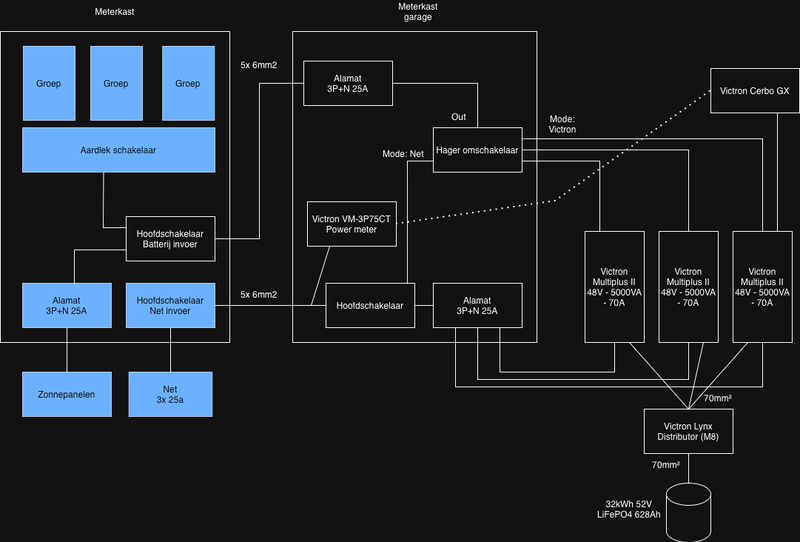

Paar opmerkingen/ideeën/bemerkingen.
Die VM meter staat daar "gek", de output van je Multiplussen tonen dat al, je kan wel die VM voor de de multiplussen hangen om bv je laadpaal (die je dan niet achter de multiplussen hangt) mee te meten tesamen met de Multiplussen, later te bekijken
Design keuzes:
  1. Ik vind dat je enorm zware Multiplussen gezet hebt, je zit zonder pardon tegen de limiet van een residentiele netgekoppelde productie installatie (25kVA) voor Fluvius en je kan later ook niet meer uitbreiden (zie volgende punt).
  2. Je totale set zonnepanelen is relatief klein anno 2026, je legt (met 500Wp panelen, relatief duur) "slechts" 10kWp. Kan je echt niet meer leggen?
  3. Er is een overboekingsfactor van 3:1 van je batterij versus je kWp. Vuistregel is "per kWp 1 kWh aan batterij".
  4. Je bent Belg, dus het grootste rendement van de batterij komt door je zgn "eigenverbruik" te verhogen, dat is dus maw "de zonne energie die je anders het net had opgestuurd shiften naar de batterij zodat je die in de nacht/24h kan gebruiken".
  5. Hoe verdien je die installatie het snelste/meest correct terug? Investering laag houden.
    Heb je al eens uitgerekend wat dit spel je helemaal kost versus een kleinere 3 fase setup van Victron icm een AC gekoppelde standaard omvormer? Misschien heb je zelfs eigenlijk maar 1 Multiplus nodig?
  6. Het dynamisch tarief in België met een moderne woning en een stelletje EV('s) heeft op dit moment zeer weinig nut (mijns inziens) omdat we torenhoge heffingen hebben op de kale energieprijs, daarenboven moet je (makkelijk geteld even) uitgaan van een 80% efficiency voor een kWh die IN en terug UIT de batterij gaat. Reken zelf maar eens met energieprijzen en de heffingen hoe dat uitkomt. ;)
  7. Alles achter de Multiplussen hangen is relatief complex en kostelijk, die functie moet dus waarde vertegenwoordigen. Krijg je dat aan je interne aankoper verkocht? Zie je het echt zo vaak voorkomen dat de stroom er in België uit gaat?

vwb85 schreef op donderdag 12 februari 2026 @ 09:46:
Ik zou die gebruiken voor het meten van
  • Import (wat ik van Fluvius afneem)
  • Export (wat ik injecteer)
  • Vermogen per fase
  • Totale netstroom
en dit dan doorsturen naar de Cerbo GX. Op die manier kan de GX m'n batterij en omvormers correct aansturen in ESS-modus.
Zit hij dan wel op de juiste plek in je schema?
Edit: Never mind, je hebt het al aangepast.

@blb4 Toch nog even benieuwd naar uw opmerking, waarom een Alamat ipv de remautomaat? In de aanvoer lijn naar de MP2 zit al een Alamat, dus wat is de meerwaarde daar? En een Alamat van 40A achter een hoofdzekering van 35A lijkt mij ook niet de bedoeling gezien de selectiviteit?
Die Alamat ipv remautomaat is om een aardlekbeveiliging te hebben vanaf de Multiplus in eilandbedrijf.
Er is geen sprake van selectiviteit met een automaat van 32A bij een hoodzekering van 35A. Wel geef je met 32A automaat 3A (dus bijna 10%) van je vermogen op. Met 40A heb je dat nadeel niet. Het is op zich netjes om ook een automaat achter de hoofdzekering te hebben, je zou voor bescherming tegen overbelasting / kortsluiting ook alleen op de hoofdzekering kunnen vertrouwen en dan alleen een aardlekschakelaar plaatsen.
Als je zeker weet dat je nooit in de problemen komt door die vermogensreductie vanwege die 32A Alamat dan kan je 't ook zo laten.

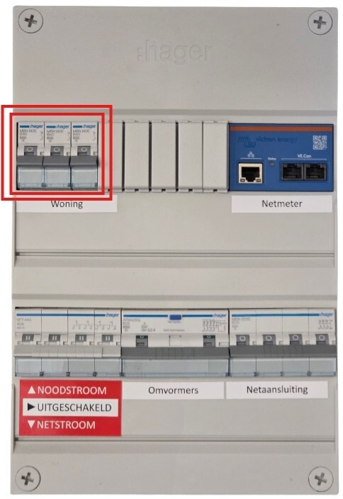

Even een sanity check. In de meeste ontwerpen zie ik een 3-fase REM automaat of alamat direct na de hoofdaansluiting en voor de Victron omvormers. Als het gaat om een 3-fase systeem, is het dan niet handiger om drie losse automaten of alamats te gebruiken? Eentje voor iedere fase dus.
De omvormers zijn immers aparte systemen, dus als er een overbelasting is op 1 fase, dan knalt alleen die fase met omvormer eruit en niet de hele woning.
Ook als je over zou schakelen op noodstroom lijkt het me toch beter als er slechts 1 fase uit zou vallen in plaats van alles.
Of mag dit niet of heeft het geen zin doordat de omvormers software-matig gekoppeld zijn tot 1 3-fase systeem?

@HRV Ik zie steeds vaker in de hoofd-meterkast een normale 3-fase krachtgroep waarbij in een secundaire meterkast 3 losse REM automaten geplaatst worden. Exact vanwege je beredenering: dan 'knalt' alleen die ene fase er uit, niet de gehele woning.
Afbeeldingslocatie: https://tweakers.net/i/w-xrrWrD-zLfgnmtle9eRJIM-eo=/fit-in/4920x3264/filters:max_bytes(3145728):no_upscale():strip_icc():strip_exif()/f/image/VnY1B7Xb9Yl8EXpJpH7VBAX6.jpg?f=user_large

Het heeft geen zin, want bij Victron is het 3-fase of niks.
Het kan alleen als je de omvormers apart houdt, maar dat kost je dan weer 3x een Cerbo GX. En dan heb je dus drie aparte systemen. Ook niet echt handig.

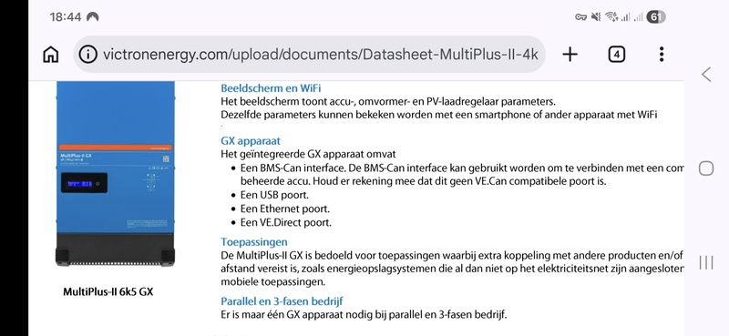

Weet iemand of het mogelijk is om een 1 fase Victron (in een 3fase situatie) in de pas te laten met de net fase door bijvoorbeeld een veel te lage spanning, maar wel in fase, aan te bieden?
Dit als een manier om de werkende fases gewoon te benutten, maar de ontbrekende fase wel uit de accu, die eventueel via de andere fase(s) wordt geladen, toch te genereren.
Dat geeft dus ook de mogelijkheid om met een 1fase voeding een 3fase systeem zoveel mogelijk uit het net te voeden.

Je kan 3x een Multiplus (of MultiRS) nemen en die op je batterij aansluiten maar niet op het net. De Multiplus maakt dan een 3 fase net. Met een Skylla laat je de batterij op waar je net aansluiting op zit. Je kan volgens mij niet van 1 fase op 1 van de 3 Multiplussen direct naar 3 fase gaan.
Misschien kan je ook met 3x een Phoenix een 3 fase aansluiting maken maar dat weet ik niet.

Klopt. De hardware moet identiek zijn: in dit geval 3x een 6k5. Daarnaast heb je voor elk parallel of 3 fase systeem een GX apparaat nodig. Dat kan los, of ingebouwd in 1 van de MP's. De hardware veranderd niet, er wordt alleen iets toegevoegd intern.
Zie laatste regel in het screenshot vanuit de handleiding:

Noord27 schreef op zondag 15 februari 2026 @ 18:31:
Zie nu prijzen voor de versie zonder GX die hoger zijn als wat ik betaald heb met GX.
Waar heb je een 6k5 GX op voorraad gevonden met een leuke prijs? Ze zijn nog niet zo heel makkelijk vindbaar de afgelopen weken. Ik zoek dezelfde :)

Ik weet dat er maar 1 GX per opstelling nodig is. Maar ik dacht dat ook de zelfde hardware versie nodig was. Dus niet alleen 6k5 maar ook 2026.02.X bijvoorbeeld en dat dan 3x. Ik weet niet hoe die versie nummers lopen.

@Impossibl3 Het serienummer bestaat uit 7 cijfers. Ergens op een printplaat in de behuizing.. De eerste 4 zijn de hardware versie en de laatste 3 de firmware. Aangezien het een nieuw geïntroduceerd apparaat is verwacht ik hardware matig geen verschillen.
Goed dat je het aan geeft betreffende passende hardware en 3 fasen! Meestal zit er een range in hardware wat samen kan werken.
Geen idee waar de grens bij Victron ligt in hardware versies of je 3 fasen werkend kunt krijgen. Wel de moeite waard om even de hardware versie te checken als de GX overmorgen afgeleverd gaat worden.

In mijn huidige meterkast heb ik twee PV groepen die beide op een eigen C16 0,3 ALS zitten, alsmede een garage groep die op een C20 0,3 ALS zit vanwege de nodige pittige verbruikers (3-fasen grondwaterpomp, houtbewerkingsmachines, lasapparaat etc). Ik ben voornemens om een systeem te bouwen op basis van 3x 6k5, en als we dan toch bezig zijn wil ik ook voorzien in noodstroom.
Het is een herkenbare installatie, vergelijkbaar met de ontwerpen die ik hier voorbij zie komen. Die ontwerpen hanteren echter veelal een B25 0,3 als automaat richting de AC-in en ook weer B* automaten achter de AC1-out. In acht nemende dat de impedantie van de kabels op orde is (het gaat om een afstand van 15 meter, m.i. is 5x6mm2 daarvoor afdoende), zijn er bezwaren om het systeem te voorzien van een C25 0,3 ALS voor AC-in en 3x C25 automaat (of 3fase automaat C25) op ACout1?

Ik denk eerder C40 op ACout1 als je peak shaving wilt toepassen met de stroombegrensing van 3x 25A vanuit het net. Victron kan 3x 20A produceren vanuit accu en tegelijkertijd max 3x 25A vanuit het neit. Ik volg wat de anderen hiervan vinden.

Ja, natuurlijk. Dat heb ik niet goed opgeschreven, het zou inderdaad een C40 moeten zijn! Mijn vraag richtte zich echter meer op de uitschakelkarakteristiek dan het amperage.

Je beschermt toch elke kring met een maximaal 3x25A B-klasse als je 3x25A C-klasse hoofdzekeringen hebt? Eventueel 40A remautomaten om intern de 6mm2 bekabeling van je meterkast(en) te beschermen bij mogelijk gecombineerde overbelasting.

  • HomegrownBGP
Dat is precies mijn vraag ja. Het zit nu dus zo in deze meterkast (was al zo), en ik twijfel eraan. Ik neem dan mee in deze verbouwing van de meterkast dat deze groepen vervangen dienen te worden naar B-karakteristiek automaten.
HomegrownBGP schreef op dinsdag 17 februari 2026 @ 20:04:
Ik weet dat er specialisten hier meelezen die dit hier al eens hebben uitgelegd… (als onderdeel van een discussie die ik hier niet weer ga benoemen.. -> referentie naar Harry Potter..). De overbelastingbeveiliging van installatie automaten en de characteristiek (A/B/C) is er voornamelijk om de draad te beschermen, waarbij de C iets geschikter is voor apparatuur met een hoge opstartbelasting. Voor wie dit niet heeft gevolgd, het duurt al gauw een tiental seconden van significante overbelasting voordat een B of C eruit klapt. Bepaald niet ter bescherming van leven, maar eerder ter bescherming tegen brand.
Over het algemeen is C duurder dan B, en 25A duurder dan 16A.
Om je leven te beschermen is de aardlek detectie beter geschikt, maar wie test dat iedere maand volgens het boekje? (Ik niet)

Ik ben jullie mening nodig - denk dat ik het ontwerp zo klaar heb.
Zie ik iets over het hoofd of ben ik op de goede weg?
De blauwe blokjes bestaan al, verder heb ik nog maar plek voor 1 hoofdschakelaar in de hoofd meterkast en heb om die reden de omschakelaar in de garage meterkast geplaatst.
Verder: voor beide voedingen (net en batterij) een hoofdschakelaar in de hoofdmeterkast.
In nieuwe garage meterkast de omschakelaar van net / victron opgenomen.
Afbeeldingslocatie: https://tweakers.net/i/wCT3GMS_EAlKERjsobmdpHSkgqU=/800x/filters:strip_exif()/f/image/kT1n6oSSk4hOBPUERFYzm8Yl.png?f=fotoalbum_large
Impossibl3 schreef op zondag 15 februari 2026 @ 07:43:
Hou wel rekening mee dat het rendement op je fase dan met 10-20% afneemt in de transitie 230V->50V->3x230V…
Voor de rest is dit een prima oplossing voor V2H met bestaande spullen

FTL schreef op dinsdag 17 februari 2026 @ 20:28:
Ik zou de meterkast in de woning uitbreiden. Je mist daar nu ook een afgaande automaat na de hoofdschakelaar. Als je deze toch uitbreid kan je de VM3P75 en de omschakelaar daar ook plaatsen.

Yes, die moet ik nog toevoegen. Maar voor de rest wel okay?
FTL schreef op dinsdag 17 februari 2026 @ 21:17:
[...]Maar voor de rest wel okay?
Is het je bedoeling om de omschakelaar standaard op de Victron stand te hebben staan en alleen "net" te kiezen als je aan de omvormers wilt werken? Dan zou je kunnen overwegen om een zwaardere zekering vanaf je Victrons naar je hoofd groepenkast te nemen. Je kunt namelijk 3x 25A net-ingang PLUS de omvormer capaciteit naar je huis leveren in normaal bedrijf.
Oh en van je omvormers naar je groepenkast toe hoeft volgens mij geen alamat te zijn. Je kunt daar een gewone automaat gebruiken, het doel is beschermen van de kabel (en je groepenkast) bij kortsluiting. De aardlek in de groepenkast zorgt al voor de bescherming van de eindgroepen. Meerdere aardlekschakelaars achter elkaar met dezelfde afschakelstroom is niet handig.

NTS schreef op dinsdag 17 februari 2026 @ 21:48:
Ging er vanuit de de Victron meet wat er op de lijn naar de hoofd meterkast gaat en niet meer zal laden dan maximaal ingesteld staat (25a)

@FTL De kabel tussen de 2 hoofdschakelaars van je woning en garage is nu niet beveiligd. Voor dat je naar de 2e meterkast gaat zou ik daar nog een B25 300mA tussen zetten. Net zoals je een Alamat vanuit de garage naar je nieuwe hoofschakelaar in de woning beveiligd.
Verder vind ik 70mm2 voor een 628Ah accu wel weinig. Moet dat niet 95mm2 zijn? Of zijn het meerdere accu's met meerdere 70mm2 kabels?
Ik denk dat je de blauwe blokjes van verbruikersgroepen moet uitwerken... ;
Ik zie in je hoofdgroepenkast aardlekschakelaar staan. Met de solar erbij kan je die overbelasten als je meer dan 3 groepen keurig over de fases verdeeld hebt. Zoek op REM-automaat in het elektra-huisinstallaties topic.
Ik denk ook dat je als hoofdschakelaar net-invoer een alamat kunt gebruiken.
En de hoofdschakelaar accu invoer heeft maar 1 afgaand contact, die splits je pas later.
Toch geen 1 fase kookgroep van 2x 16A hoop ik, maar een gewone 3 fase krachtgroep?

onetime schreef op woensdag 18 februari 2026 @ 01:00:
Alles is 3 fase in mijn geval. Warmtepomp, Zonnepanelen, en straks ook de batterij invoer. Alles op alle vlakken 3 fase.
Ik denk niet dat ik een aparte rem schakelaar nodig ben? net aanvoer is max 25a en de zonnepanelen omvormer zal mag 9 ampere per fase extra aanvoeren. Dan blijft ik netjes onder de 40a - dus veilig?
Nog wel een andere vraag. Welke alamat tussen de hoofdschakelaars? 25a 300mA C-Kar - C aangezien ik een warmtepomp heb? Op AC-Out1 retour naar hoofdmeterkast is een Eaton installatieautomaat C25 3-fase?

Noord27 schreef op dinsdag 17 februari 2026 @ 22:51:
@FTL [..]
De batterij is 200a max laad en ontlaad - als ik online kijk zie ik dat 2/0 kabel (67mm2) al voldoende zou moeten zijn? Heb je ander idee hierover?
Dan een extra vraag, die batterij kan max dus 200a x 51,2V. Zou ik hiermee redelijkerwijs huis van stroom kunnen voorzien tijdens power outage? Kan onmogelijk volle 25a vollast aan natuurlijk - maar effectief gezien zal de warmtepomp en kookplaat wel aan moeten kunnen?

@FTL Een 32kWh accu (628Ah x 51,2V) zou ik verwachten op 300A. En dan zekeringen van 350A in de distributie van Victron.

Noord27 schreef op woensdag 18 februari 2026 @ 09:41:
Die wij op ’t oog hebben is 200a max 100 nominal. Zou dat teveel onder gedimensioneerd zijn voor tijdelijke overbruggen tijdens stroomstoring? Bija medium vorst gebruikt WP 9a ongeveer.

@FTL
- Niemand anders kan voor jou bepalen wat je behoefte is qua verbruik. ;)
- Dus je hebt 210A (3x70) 5000VA omvormer vermogen, maar kan maximaal 100A ontladen vanwege de accu?
- Welke accu heb je op het oog?

Goed dat alles 3 fase is. 3 fase blijkt niet uit je tekening. Vandaar.
Met 25A uit het net + 9A solar heb je geen rem-automaat nodig. Je 25A solar automaat geeft wel de suggestie. Waarom geen 10A of 16A? En de Victrons geven het net geen boost boven de 31A?

onetime schreef op woensdag 18 februari 2026 @ 11:00:
Die staat verkeerd ingetekend inderdaad. Het is een 16a inderdaad. Voor mij hoeft de boost niet - zou al blij zijn met 25a stabiel of 31 zou ook wel prima zijn!

Noord27 schreef op woensdag 18 februari 2026 @ 10:18:
@FTL
Daar moet ik maar even goed over nadenken inderdaad. Die omvormers kunnen ook individueel meer uit de batterij halen neem ik aan? Vervang liever ooit een batterij dan ook de omvormers.
Ik wil voor de Docan Panda 32kWh gaan. Reviews zijn redelijk positief.
https://www.docanpower.co...-32kwh-assembled-pack-usa
Wat denk je qua alamats? De C25 300mah ivm hoge inschakel piek van de warmtepompen?

@FTL 16A + de 25A van de Victron ALAMAT is ok. Als je toch de Victron output boven de 25A zou laten komen (inclusief boost) met een zwaardere alamat dan zou je wel een rem-automaat nodig hebben. [/]
  • FTL
  • Laatst online: 21:17
FTL
onetime schreef op woensdag 18 februari 2026 @ 11:29:
Thanks, dat zal dan een remautomaat zijn van 40a die ik vlak voor de aardlek automaten zal moeten installeren die in de hoofdmeterkast zit?
  • FTL
FTL
Top, dus de 25a 300mA C-Kar - C tussen de hoofdschakelaars en een "Eaton installatieautomaat C25 3-fase (3P+N) 6kA (243020)” tussen AC-OUT1 en de retour naar de hoofdmeterkast? (mist ik niet de boost zou willen gebruiken)

NTS schreef op zondag 15 februari 2026 @ 18:53:
Prijzen veranderen dagelijks.

  • Tanuki
Noord27 schreef op donderdag 19 februari 2026 @ 12:16:
Jezelf quoten, gewoon omdat het kan.. Eerste onderdelen beginnen binnen te komen.
Er staat nu geen VA, maar echt watt op de behuizing. Dus deze nieuwere serie MP's zou continu 6500W moeten kunnen doen. Ter vergelijking: een 5000VA kan continu 4000W (geen 5000W).
Heb je ook al een schema gemaakt van wat je allemaal gaat aansluiten en hoe en met welke zekering waardes etc?
Of wil je een schema ergens van volgen of wil je een YouTube video volgen o.i.d.? Zo ja, welk schema / welke video?

@Tanuki
In basis wordt het een redelijk 'standaard' systeem met secundaire meterkast (o.a. remautomaten en Victron meter). Extra alamat B25 300mA na de hoofdschakelaar in de bestaande groepenkast. Met 5x6mm2 naar de secundaire kast (garage), en terug ook natuurlijk 5x6mm2 (kan via doorlopende kruipruimte). Vanuit de secundaire meterkast terug naar de bestaande groepenkast op een nieuwe hoofdschakelaar, waarop 3x aardlek (12x 1F groepen), de bestaande PV en 3F apparaten komen.
MP's komen op een Victron distributor bushbar. Accu's op een Power IN. Zekeringen worden Adler EF3's. Geloof dat 250A voor de MP's en 200A voor (3 of 4 stuks) 16kW accu's passend is. Die zekeringen heb ik beschikbaar via een voor mij bekende leverancier; wederom tegen gunstige prijs.

  • blaaspijp
  • Laatst online: 15:36
Probeer wel alles uit te tekenen voordat je gaat bouwen. En zorg dat je wijzigingen verwerkt op tekening zodat je aan iemand anders kan uitleggen hoe het inelkaar steekt.
