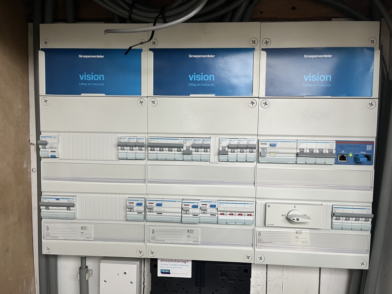

Zelfde situatie hier ongeveer en ga ook de noodstroom aansluiten (systeem zit nu parallel op alleen ac-in). Ik zit nu na de aardlusdiscussie een tekening te maken, dat moet er uiteindelijk toch komen. Dus begonnen met de AC tekening. En ineens zat ik even te twijfelen:
Afbeeldingslocatie: https://tweakers.net/i/plLt-4tdtjPssPRNBkJ-5AV-O6g=/800x/filters:strip_exif()/f/image/rtEJxyyCF27NYhYBgy0NdTvn.png?f=fotoalbum_large
Hoe doen jullie het met de nul bekabeling. Gewoon in verdeelkast alles bij elkaar? dus ac-in en ac-out allemaal bij elkaar? Of houd je de nul van ac-in en ac-out gescheiden?

@Japie.G Die moet je gescheiden houden, die wordt namelijk ook onderbroken bij eilandbedrijf.

Ik heb 2x 48kWh batterijen die per stuk maximaal 300A kunnen laden/ontladen. Volgens mij heb ik dan wel 120mm2 nodig, toch?
Ze worden aangesloten op een Lynx Power In ClassT (met 2x 350A ClassT zekeringen).
Verder heb ik 3× Multiplus 6k5-units in een 3‑fasenopstelling. Vanuit de Lynx Power In gaat de DC‑bekabeling naar de Lynx BMS (niet de NG‑versie) voor de pre‑charge en de DC‑noodstop. Deze is vervolgens aangesloten op een Lynx Distributor. Vanaf de Lynx Distributor lopen er 70 mm² kabels met 200 A MEGA‑zekeringen naar de drie Multiplussen.
Het is mij niet helemaal duidelijk of deze 70 mm² kabels exact even lang moeten zijn. De meningen hierover lopen nogal uiteen. Wat is jullie visie hierop, en hebben jullie eventueel nog tips of advies?
De groepenkasten zijn inmiddels zo goed als klaar. Vanaf het huis lopen er twee 10 mm² grondkabels (heen en retour) naar de garage, waar alles wordt aangesloten.

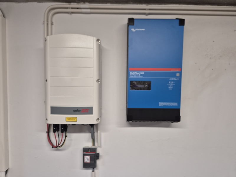

Zie hier regelmatig posts voorbij komen over 300mA aardlekschakelaars/alamats in de aanvoerkant van de Victrons. Deze dienen puur als apparatuur/kabel/brandbeveiliging bij aardfouten en zijn nadrukkelijk niet voor persoonsbeveiliging. Soms wordt ook gezegd dat deze selectief zijn. Dat klopt niet. Ze zijn theoretisch wel selectief qua afschakelwaarde voor hele specifieke lekstromen (ergens tussen de 15 en 300mA, onbepaald), maar niet qua tijd. Dus bij een lekstroom boven de waarde waarop de 300mA tript (minimaal 50% dus 150mA) is het niet bepaald welke aardlek als eerste afschakelt. Bedenk hierbij dat alle afgaande groepen altijd een minimale lekstroom hebben waardoor de aardlek nog sneller tript. Risico hierbij is dat bij een lekstroom in een afgaande groep de aardlek in de aanvoer uitschakelt. Overigens geeft dit bij een systeem dat op de AC-OUT is aangesloten het rare effect dat de Victrons vervolgens in noodstroom overschakelen en vervolgens de aardlek van de afgaande groep alsnog afschakelt. Als oplossing kun je hiervoor selectieve 300mA automaten gebruiken, die schakelen vertraagd af waardoor bij een aardfout in een eindgroep (en niet in de aanvoer naar de Victrons) de aardlek in de eindgroep als eerste afschakelt.
Inmiddels zelf ook wat verder gekomen. Voor de accu's uitgekomen bij EEL V6 Pro bakken met Neey 4A balancers en heating pads. Vooral gekozen vanwege de ingebouwde T-class zekering (en daadwerkelijk functionerende DC automaat) en JK BMS. Omvormers worden de MultiRS omvormers ipv de Multiplus 6k5, vooral vanwege de betere efficiëntie. Extra kast geplaatst en aangesloten (meest rechtse):
Afbeeldingslocatie: https://tweakers.net/i/eMfIxeNSKSVwp9u1twzcFSHr17o=/800x/filters:strip_icc():strip_exif()/f/image/RqQaH5vFRGAwq2HQM9sqGyqB.jpg?f=fotoalbum_large
En begonnen met de sleuf graven voor de mantelbuis richting de garage:
Afbeeldingslocatie: https://tweakers.net/i/AKr22EPxPk8ssHCQ0t6MALleEQ4=/800x/filters:strip_icc():strip_exif()/f/image/11dGdNeqcMplsSJqs2a8qzJJ.jpg?f=fotoalbum_large
Bedrading licht grotendeels klaar, verdeler voor in de garage is gebouwd, nu alleen de Victron spullen nog bestellen. Heb in de verdeler in de garage ook een paar extra alamats geplaatst. Een voor de garage zelf, een voor de wasmachine in de garage en een voor een toekomstige laadpaal, die kan dan eventueel ook 22kW trekken met power assist.

etwintje schreef op zondag 1 maart 2026 @ 20:03:
Die 300mA type selectief is inderdaad logisch. Heb je die alleen in de aanvoer naar je garage zitten of ook tussen de AC-out van je Victrons en de kabel terug naar je huis? Want daar geldt eigenlijk hetzelfde.
  • Japie.G
  • Laatst online: 15:05
Japie.G
Colour Classic
NTS schreef op zondag 1 maart 2026 @ 20:57:
gekke is dat ik daar in de meeste ontwerpen alleen een b25 automaat zie zitten. Dus geen aardlekautomaat. Snap de logica niet helemaal, Ben benieuwd of iemand dit goed weet uit te leggen.
Renault Scenic E-Tech EV - PV-Output - 48kWh LiFePo4 op 15kVa Victron systeem
  • NTS
Jij bedoelt van de meterkast naar de AC-in een B25 automaat in plaats van een B25+aardlek? Volgens mij mag dat omdat zo'n omvormer een vast aangesloten apparaat is. Maar met een aardlek heb je wel een stuk betere bescherming van bijvoorbeeld een grond kabel. Een lekstroom van 300mA is een heel stuk minder dan de kortsluitstroom van 75 tot 125A die je anders nodig hebt om zo'n B25 direct te laten uitschakelen.
Maar ik bedoelde eigenlijk de andere richting, van de AC-out terug naar de meterkast. Daar heb je dezelfde risico's, misschien zelfs nog wel meer want een gewone B25 (of meer als je power assist wilt gebruiken) gaat niet uit met de maximale stroom die een omvormer kan leveren.
