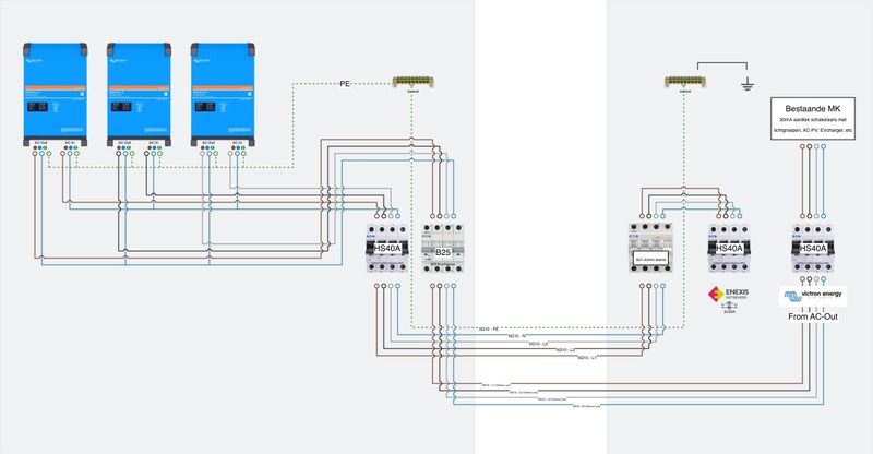

In het ontwerp zit/gaat hier een B25 (geen aardlek) van primaire naar secundaire meterkast met hoofdschakelaar waarachter de omvormers gevoed worden.
De teruggaande kabel vanuit de omvormers gaat wel via een B25 300mA alamat (secundair) naar wederom een hoofdschakelaar in de primaire meterkast.
In een later stadium zal er nog een omschakelaar toegepast worden. Moet nog bekijken of het in de praktijk handiger uit komt in de primaire of secundaire kast.

En waarom heb je voor deze opzet gekozen en niet een 300mA ook aan de invoer kant of juist aan beide kanten zonder aardlek?
Even los van wat @etwintje schreef over selectiviteit, want ik zag dat bijvoorbeeld ABB zelf een 300mA (niet S model) upstream van een 30mA omschrijft als een gedeeltelijk selectieve situatie. Dat is niet alleen in het gebied van een lekstroom van 30mA tot aan 150mA, ook de reactietijd van een 30mA model is ook sneller dan die van een 300mA model (staat zo in de norm, het is een curve). Ze zetten daar ook bij dat je een 300S moet nemen als je "totale selectiviteit" wilt.

  • agraaff
  • Laatst online: 14-08 10:48
TigerXtrm schreef op donderdag 5 maart 2026 @ 20:20:
Het ding waar ik mee zit is dat ik niet echt een elegante route heb om een kabel te trekken van zolder naar de meterkast, dus het wordt een hoop breekwerk of een lelijke route via de buitenkant van de woning. Beide zit ik eigenlijk niet op te wachten dus ik hoopte op een betere oplossing.
Maar blijkbaar heb ik me vergist in de werking van het systeem :+ Bedankt voor de uitleg!
Je hoeft hem niet als noodstroom aan te sluiten, als je alleen 1 kabel op de AC-in gebruikt laad hij via die de accu op en levert hij aan je huis. Die sluit je dan op bijvoorbeeld een C25 3P+N automaat aan na je hoofdschakelaar.
De Victron laad de accu's en levert aan de huis installatie over de zelfde kabel.
Wil je de installatie ook als noodstroom kunnen gebruiken dan moet je een 2e kabel hebben op de AC-out die naar de materklast gaat. die komt dan voor je huis installatie op in je meterkast binnen.
Ongeveer zoals in dit plaatje, ben nog niet 100% klaar met het ontwerp :)
Afbeeldingslocatie: https://tweakers.net/i/6QxuSidMhLGvQrOyyquF4H9f888=/fit-in/4000x4000/filters:no_upscale():strip_exif()/f/image/CMjOkXjgyRr4uPeqhqtCnrh8.png?f=user_large
Dus als je geen noodstroom nodig hebt zou je het ook gewoon met 1 kabel parallel kunnen aansluiten, scheelt weer in kosten en kabels trekken.

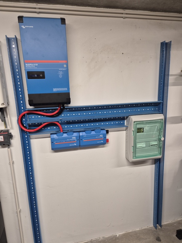

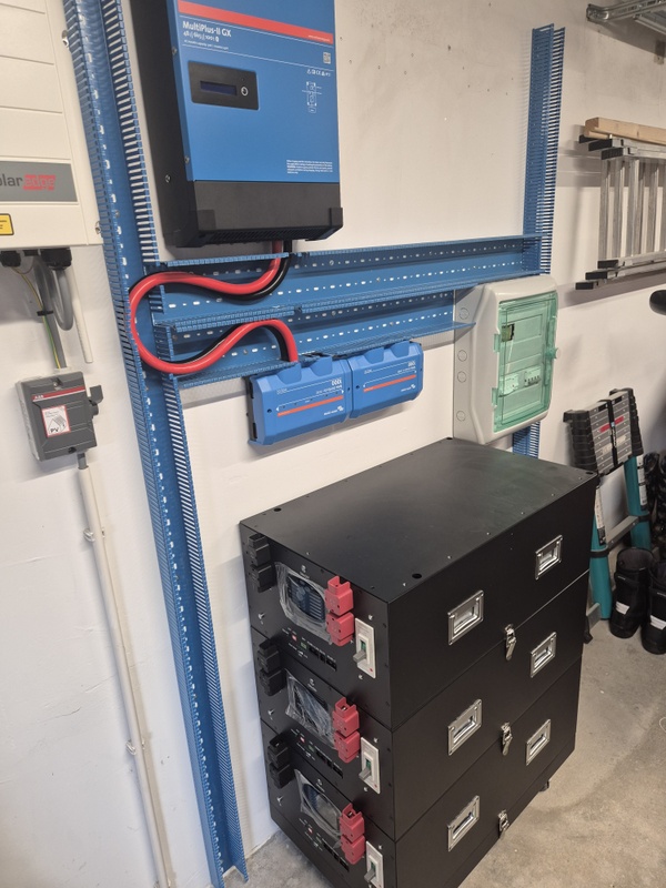

Maandag komen hier eindelijk de overige 6k5's. Besloten om maar even verder te gaan met montage.
Afbeeldingslocatie: https://tweakers.net/i/GPLdA_KwOq2D-HAq3PsO79Zi0cY=/x800/filters:strip_icc():strip_exif()/f/image/1z8QSkvLELvPDlmNvGqkIGyF.jpg?f=fotoalbum_large
[ Voor 67% gewijzigd door Noord27 op 07-03-2026 20:10 ]
Enexis Netbeheer Engineer | 8kW Daikin | 11,2kWp Solar Edge | 19,5kW Victron + 48kWh LFP | Enyaq iV First 60
Ziet er netjes uit! Ongeveer dezelfde indeling als ik gepland heb, alleen komt mijn Lynx waarschijnlijk links naast de MP en dan verticaal. Ik heb in de breedte meer ruimte en zit aan de onderkant wat krap.
