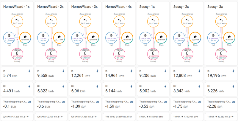

Zalmjam schreef op dinsdag 9 juli 2024 @ 20:29:
Ik denk taro dat je bij het bedrag van de totale besparing ook de financiële waarde van de aanwezige opgeslagen energie moet optellen die op dat moment nog in de accu(s) zit.
Dat staat toch al in de toelichting?

Devke schreef op dinsdag 9 juli 2024 @ 20:38:
Extra verlies kan niet het doel zijn ;-p
Je hebt het over positieve tarieven en laadtarieven. Wat is daarin het verschil? Met dynamisch betaal je of ontvang je toch 1 tarief in dat uur afhankelijk van afname net of teruglevering?
Nee idd :)
Klopt, bij dynamische tarieven is het afnametarief in hetzelfde uur altijd gelijk aan het teruglevertarief.
Als je om 8:00 a 20 cent/kWh laadt en 's middags als het tarief 30 cent/kWh is wil ontladen, dan zie ik 30 cent als positief tarief en 20 cent als laadtarief, dat is immers het tarief waarvoor je de accu hebt geladen.
Nadrukkelijk "positief tarief", omdat "negatief tarief" in het voorbeeld ook voorkomt, daarom niet alleen "tarief".
Vooralsnog doe ik de aanname dat als je niet actief stuurt icm dynamische tarieven én je ook zonnepanelen op bijv. het oosten ipv alleen zuiden hebt, dat de terugverdientijd enorm lang zal zijn of dat het je mogelijk zelfs meer geldt kost dan het je oplevert. Dit gezegd hebbende twijfel ik dus over of dit voor mij een goede oplossing is. Alleen als ze dynamisch gaan ondersteunen is het voor mij interessant.

MacD007 schreef op dinsdag 9 juli 2024 @ 20:58:
Ja sorry, sorry, had dat dus blijkbaar overlezen. Echter dat wordt dan weer min of meer ontkracht in de volgende zin. “ Dat de HW 4x meer bespaard heeft dan de 2x en 3x is te wijten aan de hogere ontlaadstromen die ze aankunnen. “
Als ik dus je tegel zie heb ik dus nergens een besparing maar kost bij dit alleen, of ik moet dat dus verkeerd lezen.
Dus daar zou ik dus concluderen dat bij geen van de situaties je er een voordeel mee hebt.
Er is in principe wel sprake van een besparing op import (Bovenste regel), maar omdat dit de 2e dag was is er nog minder bespaard dan de waarde van de geladen kWh's die nog passief in de accu zitten te wachten en dus komt het totaalplaatje nog op kosten ipv winst uit.
Wat echter in mijn situatie ook meespeelt is dat import en export van het net vs het dan geldende dynamische Zonneplan tarief worden berekend. De besparing zal dus voor mensen met een vast contract weer heel anders zijn.
Ik vermoed dus dat mijn simulatie mogelijk nooit positief zal gaan eindigen nav het hierboven aangehaalde punt. Daarnaast spelen negatieve tarieven ook nog mee, je wil dan juist laden ipv ontladen en dat helpt niet mee voor de business case.
Ik had hier tot vandaag nog niet over nagedacht, daarom wel fijn om zo'n simulatie te maken.
Ik haal de rij "Bespaard" weg, die geeft idd alleen maar verwarring. De onderste regel laat ik staan.

Devke schreef op dinsdag 9 juli 2024 @ 21:45:
Ik zie het hier als een investering in kennis opdoen met thuisbatterijen. De TLB voorkomen in een groot deel van het jaar. Maar ik zie ook zeker dat de winterperiode zeker een "probleempje" zal zijn. Er zal dan te weinig opwek zijn. Panelen liggen hier ZW. TVT is met salderen zeker al langer. Volgens mij bespaar je alleen de boete. Iets meer dan 1 cycli op een dag moet kunnen vlgs mij maar een cycli heeft ook een kostprijs.
Ik weet niet hoe groot de spread is bij een dynamisch contract in de herfst en winter maanden?
Zomer maanden zijn er met evt die feature best mogelijkheden om evt te ontladen duur en laden goedkoop. Alleen zonnestroom opvangen is niet rendabel. Day ahead is meer rendabeler. Onbalans nog meer. Ligt dus ook een beetje wat je doel is met de thuisbatterij.
Laat ik ook voorop stellen dat de techniek vooral super leuk is, terugverdienen hoeft niet per se. Maar bijv. een Sessy biedt naast een vrije API toegang met meer mogelijkheden standaard bijv. de opties voor o.a. Eco en nul op de meter.
Eco doet precies wat ik wil:
In de eco-modus zal Sessy automatisch beginnen met laden tijdens de goedkoopste uren (het aantal uren en het laadvermogen kun je zelf instellen). Zodra deze voordelige uren voorbij zijn, schakelt Sessy over naar nul-op-de-meter, waarbij de opgeslagen energie exclusief voor jouw huishouden wordt gebruikt.
Bij mooie pieken kan je bijv. ook nog handmatig/automatisch terugleveren om wat extra te verdienen.
De HomeWizard Battery is gewoon een lekker toegankelijk apparaat en daarnaast ook nog betaalbaar.
Als HomeWizard deze mogelijkheden ook toevoegt, dan koop ik er direct 4, laat ik 4 stopcontacten in de garage plaatsen verspreid over de 3 fases en hoef ik niet moeilijk te doen met Victron spullen of de duurdere Sessy's.

Taro schreef op dinsdag 9 juli 2024 @ 19:16:
Update, import/export, etc. zijn inderdaad vannacht weer mooi vanaf 0 begonnen en het lijkt nu beter te kloppen op wat details na die ik nog ga fixen en de Sessy 2x simulatie, die laadt wel, maar ontlaadt niet, dus even negeren.
Zoals verwacht was 1x HW Battery inderdaad te weinig om te nacht door te komen, de 2e werd ook deels aangesproken. Toen ik vanochtend vroeg keek hadden ze allemaal dezelfde besparing, op de HW 1x na. Logisch ook.
Voor de volledigheid heb ik onderin nog een extra regel toegevoegd: "Totale besparing (Charge+Discharge)", dat is een optelsom van de stroom die de accu in is gegaan en de stroom die later van het net is bespaard (=bovenste regel). Een negatief getal betekent kosten, een positief geval een opbrengst. De grootste accu houdt uiteraard de meeste ongebruikte stroom vast, dus staat het diepst in de min. Bij dagen met hoog en veel verbruik zal die uiteraard veel goedmaken zoals ook bij "Bespaard" is te zien.
Dat de HW 4x meer bespaard heeft dan de 2x en 3x is te wijten aan de hogere ontlaadstromen die ze aankunnen. De Sessy 3x is natuurlijk geen eerlijk vergelijk aangezien die >10k kost. Jammer dat de Sessy 2x het nu niet goed doet, want ik vermoed dat die gelijkwaardig is aan de HW 4x. Aangezien 4x HW goedkoper is dan 2x Sessy staat die wat mij betreft in dit vergelijk op #1 als je puur naar het laden en verbruiken van zonnestroom kijkt. Kijk je echter naar ROI, dan is HW 1x vooralsnog de beste investering, gevolgd door HW 2x. Met een dynamisch tarief kan je de Sessy beter sturen dan de HW, heb je een vast contract dan maakt dat niet uit. Hoe dit eruit ziet nadat het salderen vervalt is natuurlijk afhankelijk van de dan geldende regels.

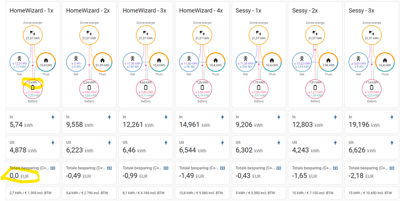

Devke schreef op dinsdag 9 juli 2024 @ 22:01:
Weet je zeker dat HW2 goed werkt? Het werkelijke huisverbruik zou ik verwachten dat hij bij bijvoorbeeld HW1 en HW2 gewoon gelijk is. Een werkelijk huisverbruik veranderd niet in de verschillende batterij settings imo
Nee, zie "op wat details na die ik nog ga fixen", is inmiddels gefixed, morgenochtend pas zichtbaar. Zou overigens geen verschil moeten maken voor de waarden onderin.
Sessy 2x draait inmiddels ook weer mee (Net import/export nog ff negeren). Die heeft dus vanaf nu 1 dag achterstand tov de rest. Hopelijk klopt het vanaf morgenochtend allemaal op die dag achterstand na, maar die zou over enkele weken verwaarloosbaar moeten zijn.
HomeWizard 1x is bijna leeg en staat ook bijna in de plus qua opbrengst. Maar ik vermoed dat die rond +5 cent besparing stopt en dan leeg is. Met 600 Watt verbruik zie ik dat straks misschien nog net gebeuren.
Afbeeldingslocatie: https://tweakers.net/i/efe4yVlC7iMa1uh1pt4cBKMvsp8=/800x/filters:strip_exif()/f/image/HUumryez5pRs48E9QSZt0GLa.png?f=fotoalbum_large

Taro schreef op dinsdag 9 juli 2024 @ 22:09:
Ah oke. Benieuwd. Heb hier wat troubles om een simulatie naast de bestaande 2.7 te krijgen. Heb de boel leeg gemaakt, op de 2.7 na en morgen maar eens met een frisse blik kijken. Heb wat tips gekregen. Er gaat iets mis rondom de p1 meters die je moet benoemen. Overmorgen het resultaat dan maar.
Zou mooi zijn als hij plussen begint te draaien 😀. Kostenplaatje eronder is idd wel handig.

Proton_ schreef op woensdag 10 juli 2024 @ 10:30:
@Taro Ik ben benieuwd wat je verwacht had :)
Ik had verwacht minimaal quitte te draaien, omdat het primair om het maximaliseren van eigen verbruik draait en dat is gelukt, zelfs incl. omzetverliezen. Natuurlijk wel leuk geweest als er minimaal 1 cent winst was geweest ;)
De -O- was overigens niet als verrassing bedoeld, maar als verbazing dat die exact op 0,00 uit kwam.
De winst, als die er is, moet 'm komen van een vermindering van de terugleverkosten. Ik denk niet dat die in het HA model zitten, en dan moet je bij staffels ook maar net een grens raken.
Verder heeft NOM geen verdienmodel zolang we kunnen salderen.
Ik heb geen terugleverkosten en ik saldeer bewust al niet meer, het jaarverbruik is hier hoger dan de zonnepanelenopwek. Daarom speel ik met andere variabelen en wordt de business case inderdaad anders. Vandaar de simulatie.
Bij day-ahead uurprijzen zou er ook nog wat winst in het prijsverschil van momenten kunnen zitten, maar normaal piek/daltarief scheelt daarvoor te weinig en is bij de meeste leveranciers 's nachts juist goedkoper dan dag.
Ik heb een dynamisch contract en mijn simulatie is dus ook gebaseerd op day-ahead uurprijzen.
Zoals in vorige berichten aangegeven vermoed ik dat ik persoonlijk door mijn situatie:
  1. Dynamisch contract
  2. Zonnepanelen op ZO/ZW/NW, daardoor al eerder zonnepanelen opwek tegen doorgaans gemiddeld hoge dynamische tarieven, waardoor de HomeWizard accu relatief duur oplaadt vs bijv. alleen zonnepanelen op zuid, met doorgaans een gemiddeld lager uurtarief
  3. Geen terugleverboetes
  4. Geen saldering ivm lagere opwek vs verbruik over heel het jaar heen
Beter voor een andere leverancier kan gaan, zoals bijv. Sessy of een alternatief.
Áls HomeWizard de optie toevoegt om tegen de goedkoopste dynamische tarieven te gaan laden, dan is het echt een winner, kan deze beter met andere merken concurreren, ook omdat de aanschafprijs per kWh relatief laag is tov bijv. de Sessy.
Ik laat de simulatie nog lekker doorlopen, ik heb geen haast en dit vind ik al heel leuk om te doen en zien. Simuleren op basis van je eigen huissituatie is echt het beste dat je kunt doen.
Heb ook een en ander via Excel uitgerekend:
Afbeeldingslocatie: https://tweakers.net/i/myf1uWy4AwpxRHsvFMNcMmFj_hE=/800x/filters:strip_exif()/f/image/y1IFg2cDyl6Wb9Gu6dFXyNG3.png?f=fotoalbum_large
Waarbij ik moet opmerken dat wij vorig jaar november 3 warmtepompen hebben toegevoegd en elektrisch zijn gaan verwarmen/koelen en vanaf dat punt het verbruik dus enorm is toegenomen. Dat icm een EV zorgt voor hoge pieken in het verbruik en daarnaast ook meer afname, waardoor een grotere accucapaciteit en ontlaad- + laadcapaciteit voor mij relevant zijn.
De persoon die hier langskwam en bijv. het nachtverbruik van het huis en de koivijverpomp wilde dekken kan prima uit met 1x HomeWizard Battery. Ik heb er minimaal 2 en misschien zelfs 3x nodig, waarbij de 2x de beste ROI lijkt te hebben over het hele jaar gezien.

JanHenk schreef op woensdag 10 juli 2024 @ 10:49:
@Taro Volgens mij reken je nu ook met saldering (dus incl. energiebelasting en btw op teruggeleverde stroom), toch?
Er zijn eigenlijk maar twee manieren om op dit moment wat geld hier uit te halen:
* Variabel/vast contract met terugleverkosten, waarbij je besparing hebt op de terugleverkosten;
* Dynamisch contract met besparing op tariefsverschil tussen teruglevering en afname. Dat lukt niet iedereen en is sterk afhankelijk van het gebruiksprofiel thuis en oriëntatie en vermogen van de zonnestroominstallatie.
Maar de grote olifant in de kamer is natuurlijk afschaffing salderingsregeling. Als dat ooit nog komt en in welke vorm.
Ik reken inderdaad met energiebelasting en BTW op zowel ingaande als uitgaande stroom. In mijn geval wek ik per jaar minder op dan ik verbruik en dus is dat voor mij de realiteit.
Wil je wat geld uit de 2e optie halen icm dynamisch tarief zal je mogelijk zelfs met een smart plug moeten gaan werken om daarmee het laden richting de goedkopere dynamische uren te sturen.
Als je een andere situatie hebt moet je dus echt voor jezelf gaan rekenen / simuleren.

De_Sint schreef op woensdag 10 juli 2024 @ 12:07:
Dat is toch alleen binnen saldering?
Als in 2027 de saldering wegvalt, zal bij een dynamisch contract de energie die je het net op zet onbelast zijn toch?
Ik probeer nl de situatie tussen vast vs dynamisch na saldering te simuleren.
Ik heb het idee dat ik al 2 dagen lang hetzelfde aan het uitleggen ben :)
Schrijf eens uit wat je denkt/ziet/verwacht in welke situatie, dan kunnen we daar feedback op geven ipv vragen beantwoorden.
  • Taro
Taro
Toevoeging: De Solix heeft een omvormer in het bovenste blok zitten en daar kan je meerdere accublokken a 5 kWh onder stapelen. De Solix kan ook als noodstroom fungeren waar de HomeWizard dat niet kan.
Ik zal aan het vergelijk nog een Anker Solix met 15 kWh, een Victron 3x5 kW met 15 kWh en een Solis met 15kWh (=technisch gelijk aan de Zonneplan Nexus, maar wél zelf te sturen) toevoegen. Ik kies voor 15 kWh omdat 20 voor mijn situatie teveel lijkt te zijn en 10 te weinig.
Dit betreft natuurlijk het HomeWizard topic, niet het Anker, Sessy of andere topic, dat past beter in Thuisaccu: al interessant (voor mij)?. Ik zal daarom vanaf nu hier het HomeWizard deel belichten en het vergelijk met de anderen in dat andere topic plaatsen.

Taro schreef op woensdag 10 juli 2024 @ 11:03:
Een van de complexe dingen hieraan, die sessy overigens ook niet doet (correct me if im wrong). Is dat je dagen hebt waar de prijs relatief laag is. maar dat dit alsnog niet uit je eigen zonne-energie komt maar uit het net. Dit betekend dat je belasting gaat betalen over iets wat niet had gehoeven. Om dus goed te bepalen hoeveel uur of welke uren je wilt gaan laden, moet je kunnen voorspellen hoeveel opwek jij hebt met jouw opstelling voor de komende 24 uur. Naar mijn weten gaat sessy nu gewoon volle bak laden op de laagste uren volgens EPEX tot vol, ongeacht wat je zonnepanelen doen. Dit is in onze ogen ook niet echt slim. Overigens verwachten we wel dat er een optie gaat zijn om enkel te gaan laden op het moment dat je zonnepanelen op de dag het meeste opwekken ipv. zodra er teruglevering is. Wanneer dit exact gaat zijn weet ik nog niet, maar aannemelijk is wel dat dit in volgend jaar gaat zijn.
[ Voor 5% gewijzigd door HomeWizard_NL op 10-07-2024 21:51 ]
  • Taro
Taro
HomeWizard_NL schreef op woensdag 10 juli 2024 @ 16:31:
Een van de complexe dingen hieraan, die sessy overigens ook niet doet (correct me if im wrong). Is dat je dagen hebt waar de prijs relatief laag is. maar dat dit alsnog niet uit je eigen zonne-energie komt maar uit het net. Om dus goed te bepalen hoeveel uur of welke uren je wilt gaan laden, moet je kunnen voorspellen hoeveel opwek jij hebt met jouw opstelling voor de komende 24 uur. Naar mijn weten gaat sessy nu gewoon volle bak laden op de laagste uren volgens EPEX tot vol, ongeacht wat je zonnepanelen doen. Dit klinkt in onze ogen ook niet echt slim. Overigens verwachten we wel dat er een optie gaat zijn om enkel te gaan laden op het moment dat je zonnepanelen op de dag het meeste opwekken ipv. zodra er teruglevering is. Wanneer dit exact gaat zijn weet ik nog niet, maar aannemelijk is wel dat dit in volgend jaar gaat zijn.
Ik heb in Home Assistant een Solar plugin die dat kan voorspellen voor mijn locatie met mijn panelen. Daar zit dan o.a. een weer-plugin aan gekoppeld. Als de HomeWizard Battery via een API aangestuurd kan worden gaat er ineens een wereld open.
Als ik stroom teruglever ontvang ik daarover belasting, dus als ik diezelfde stroom direct zelf verbruik heb ik indirect die belasting ook betaald, in mijn geval is dat dus niet van toepassing, ik moet altijd rekenen mét belasting. Er is immers geen sprake van een overschot op jaarbasis maar een tekort. Veel te veel mensen houden alleen rekening met vaste contracten icm overschot en salderen, dat is op mij (gelukkig) niet meer van toepassing.
De Sessy heeft een API en kan je dus heel goed zelf sturen, ook bijv. de limit instellen, of bijv. laden met de max van de huidige teruglevering, zodat je geen stroom van het net haalt, maar alleen het overschot laadt.
Lage tarieven gaan in de zomer vaak samen met veel of de meeste teruglevering op de betreffende dag, de dynamische prijs is immers op dat moment zo laag omdat er dan veel aanbod vanuit zon is. Het gaat natuurlijk niet altijd op, omdat het ook bewolkt met veel wind kan zijn.
Mijn laadpaal heeft ook de optie om alleen op zonnestroom te laden, dat heb ik 2 jaar lang gedaan, maar tegenwoordig is die native gekoppeld aan dynamische tarieven en laadt die alleen wanneer de stroom goedkoop is, wat vaak samen gaat met de meeste opwek op die dag.
Mijn persoonlijke doel is niet per se zoveel mogelijk eigen opwek gebruiken, mijn doel is met de goedkoopste stroom te laden om er daarna de avond en nacht mee door te komen. Met een max van bijv. 800 Watt zal dat doorgaans betekenen dat dat volledig zonnestroom is, op dit moment lever ik bijv. 4.400 Watt terug, voorkomen dat een deel het net op gaat kan ik toch niet, dus dan kies ik het liefst de goedkoopste momenten. Als ik mijn eigen stroom niet opmaak doet een ander dat wel, dus ik vind dat ook niet erg.
Afijn: Een dynamische modus waarbij je een leverancier kunt kiezen zodat de goedkoopste dynamische uren benut kunnen worden maakt het tot een veel breder inzetbaar product. Daarnaast zou een API die voor Home Assistant geschikt is het nog mooier maken, dan kan je bijv. 0-800 Watt instellen en laden aan-/uitzetten via scripts.
Ik weet dat dat niet het primaire doel is, nu is het een simpel en doeltreffend apparaat, maar wel voor een specifieke doelgroep, terwijl die een stuk breder zou kunnen zijn/worden met wat softwarematige uitbreidingen. Jullie willen neem ik aan ook voorkomen dat mensen met slimme stekkers alsnog een en ander zelf gaan proberen te sturen, het apparaat vaak aan-/uitzetten is vermoedelijk ook niet wenselijk.
[ Voor 5% gewijzigd door Taro op 10-07-2024 17:15 ]

Heb ik het dan correct dat je rekent vanuit een model waar je bij afname uit het net 14 cent energiebelasting betaald.
Als je volledig uit zonne energie laad, (dat kan dus over 6 uur heen zijn op een minder zonnige dag) heb je over die kWh's helemaal geen belasting betaald (je hebt ze immers zelf opgewekt). Waar als je op de goedkoopste uren had geladen zoals je voorsteld, bijvoorbeeld 2 uur, je uit het net laad en wel belasting betaald.
Op de minder zonnige dagen is het dus eigenlijk niet logisch om te sturen op EPEX. EPEX werkt alleen als je in de laagste X uren ook 800W+ teruglevert. Maar dan moet je dat dus wel van te voren al weten ;)
Dat je belasting blijft ontvangen over wat je teruglevert zou ik over de levensduur van de batterij niet vanuit gaan, dit is voor nu tot eind 2026.
Ja, ongeveer. Maar als ik teruglever ontvang ik hetzelfde bedrag aan energiebelasting over alle teruggeleverde kWh's uit de zonnepanelen gedurende het hele jaar.
Dat is niet correct. Als ik ze direct zelf gebruik hoef ik inderdaad de belasting niet te berekenen, MAAR, als ik ze teruglever zou ik er wel het volledige bedrag incl. belasting en BTW voor terugkrijgen, dus iedere kWh die ik zelf direct gebruik moet ik zien/behandelen als zijnde incl. BTW & belasting. Jullie gaan nog steeds uit van een vast contract incl. overschot zonnestroom ipv dynamische tarieven met een tekort ipv overschot....
Jawel, jullie negeren wederom het principe van dynamische tarieven incl. tekort ipv overschot op jaarbasis.
Dat is wederom niet correct, aangezien het hier dynamische tarieven betreft. Naar mijn weten verandert daar per 2027 niets aan.
Nogmaals: Jullie lijken constant uit te gaan van een vast contract, met overschot op jaarbasis. Dat is voor mijn situatie en die van heel veel anderen niet van toepassing. Verdiep je ook eens in die situatie, die is daadwerkelijk heel anders...

a2aan schreef op woensdag 10 juli 2024 @ 22:08:
Ja, precies hier ben ik 'bang' voor, en dan met name m.b.t. de Quooker, omdat die zo ongeveer 24/7 korte pieken genereert. Mijn P1-meter rapporteert iedere seconde met ongeveer 3sec vertraging (Now weergave in HW-app, dus daar zit wel ook nog de cloud tussen). Als de batterij er dan in totaal 4sec over zou doen om op te schalen naar 800W, en dan weer 4sec om af te schalen, dan is slechts 20% eigen gebruik, en 80% exporteert de batterij naar het net! Op jaarbasis heb je het dan over zo'n 30kWh die je te veel exporteert (terugleverkosten!), én die je niet meer voor eigen gebruik kan inzetten. Dat snoept op jaarbasis toch weer enkele procenten af van de 'opbrengst' van de batterij.
Goed om te horen dat er gewerkt wordt aan aansturen met de kWh-meter, maar die is dan weer niet zo plug & play...
Wat ik zelf dacht: als de batterij met 100W aan het ontladen is, en hij constateert een plotselinge spanningsval van enkele V, dan zou hij pro-actief kunnen opschalen, de P1-data gebruiken ter bevestiging, en als de spanning weer stijgt kan 'ie dan ook weer direct afschalen naar het niveau van voor de afnamepiek.
Ik snap dat het uiteindelijke algoritme veel complexer moet zijn, maar was benieuwd of dit überhaupt tot de mogelijkheden zou kunnen behoren!
Gelukkig communiceren de P1 meter en de batterij niet via de cloud, maar direct met elkaar via de lokale Wifi. Die vertraging van 3 seconden kun je weer wegstrepen.
Een algoritme om op basis van Voltage voorspellingen te doen lijkt mij lastig, ik zie vrij weinig correlatie tussen het voltage en de belasting in mijn huis. Teveel invloed van andere gebruikers in de straat denk ik...
Afbeeldingslocatie: https://tweakers.net/i/R4Mx2KUIE_FoI6ZpJtNvNJFo3l4=/800x/filters:strip_exif()/f/image/ZMyAB1sjzYoIhERKiAqbA32Q.png?f=fotoalbum_large
🚗 Ioniq 6 LR Lounge 20" 🔌⚡ Elli Pro gestuurd door evcc
🔋 Victron 6k5 + 16kWh | ☀️ 2700Wp SSW 30° @ SE2200 | ☀️ 1720Wp SSW 5° @ HM-1500
📷 Canon 6D | 🔭 17-40mm f/4 + 50mm f/1.8 II + 70-200mm f/4 | 💥 2x 430EX II | 🎛️ Sirui T005 + C10

Maar waarschijnlijk werkt het meer dan 95% van de tijd goed en kun je elke nacht verbruik uit het net voorkomen.

Bravo schreef op donderdag 11 juli 2024 @ 09:55:
Op de github van AhoyDTU (wat ook een zero export regeling mogelijk maakt voor zonnepanelen) is terug te lezen dat men daar vaak zo'n 600-700 Wh per dag aan export ziet. Dat bij een regelresolutie van 10-15 seconden.
De twee uurtjes zero export van gisteravond leverde 70 Wh import op en 60 Wh export bij een resoluatie van 15 seconden. Met verbruikspiek, die is ook in het plaatje te zien.
Nou is iedere situatie natuurlijk anders, maar 600Wh per dag is ruim 200kWh per jaar. Dat is dus ruim 6x zo veel als ik (voor mijn situatie) met de Quooker had berekend (wat al behoorlijk pessimistisch was).
Ik verwacht persoonlijk (nel als veel anderen in dit topic) zo'n 600-800kWh per jaar eigenverbruik te vergoten met één HW-batterij (een tweede zou misschien 100-200 extra opleveren, dus vind ik niet de moeite waard). Die eerste batterij bespaart me dan zo'n 66-88 eurp per jaar aan terugleverkosten, dus geld ga ik sowieso al niet zo snel verdienen met die batterij (en dat hoeft voor mij ook niet), maar het voelt zo zonde als hij dan ook niet niet ten volle benut kan worden door die na-ijleffecten...
Aan de andere kant: helemaal onderaan de streep had ik die kWh zonder batterij ook teruggeleverd en geïmporteerd, dus echt 'verlies' is het niet (behalve dan de omzettingsverliezen van ook alweer 15-30%).

Bravo schreef op donderdag 11 juli 2024 @ 10:23:
Naast de financiele prikkel die Gameboy al noemt:
... is het voor het electriciteitsnet beter om de hoge terugleverpieken af te vlakken (peak shaving en load shifting). Doordat de batterij direct begint op te laden bij een stroomoverschot bij jou thuis (als er nog geen terugleverpiek op het net is, mogelijk zelfs een verbruikpiek), zit hij al vol als de terugleverpiek begint en wordt deze piek niet in de batterij opgevangen. Geen impact op de top productie en alleen lokaal impact op de topverbruik.
Maar dit is alleen van belang op dagen dat er voldoende PV opwek is, voor de andere dagen is er geen top die afgeplat moet worden
met 800W laden en slechts 2,7 (excl verlies) is het effect van peak shaving en load shifting wel erg beperkt, en je zou al duizenden nodig hebben in een wijk om ook maar enig effect hierop te zien.
je vergeet dat die 800W veelal nog niet een 15% uitmaken wat jij vanuit je zelf hier aan bijdraagd, als in je wijk jij de enige bent die een thuis-batterij hebt (zal nog niet eens 0,1% van alle gebruikers zijn, verwacht eerder in de geen van 0,01%, is de uiteindelijke impact slechts 0,015% zijn (en dan ben ik nog zeer optimisch, zou zo maar nog enkele nullen achter de komma bij kunnen komen), sorry dat is echt een te verwaarlozen aantal. Het effect wat je beschrijft zal pas optreden als bv minimaal 25-50% van de aangesloten verbruikers over een dergelijk systeem beschikken.
Los van het feit dat die 2,7 kWh binnen 3,5 uur zijn opgeladen, en hierbij dus circa slechts 15% reductie van de terug geleverde stroom hebben opgebracht. Over de overige zonuren is het effect dan dus nul.

a2aan schreef op donderdag 11 juli 2024 @ 10:29:
Begrijp ik hier goed uit dat jij terugleverkosten betaalt in staffels? Dus dat de teruglever'boete' toeneemt als je over een bepaalde waarde gaat? Dan is het inderdaad iets om rekening mee te houden. Nu met de bestelling van dit product, of straks bij de overweging naar welke energieleverancier je overstapt.
Als je terugleverkosten per kWh hebt, dan levert een teruggeleverde kWh onderaan de streep nog steeds een bedrag op (2 - 4 ct /kWh oid excl energiebelasting) en heeft dit product geen effect op de prijs (behalve de verliezen).
Homewizard heeft (nog) geen uitspraken over het vergroten van het eigenverbruik op de website staan (dacht ik), dus alle inschattingen die hier worden gemaakt door simulaties (die perfect reageren, geen verliezen door de regeling), en berekeningen op basis van (eigen) energiegegevens zijn onze eigen inschattingen. Ook de bruikbare capaciteit van de batterij is nog niet gecommuniceerd, alleen dat er een accu in zit van 2.688 kWh.
Vanuit de CO2 reductie zou je een toename eigenverbruik kunnen afleiden. Een besparing van 300 kg per jaar bij een uitstook van 0,370 kg/kWh (volgens de website van HW) zou dus 810 kWh/jaar per batterij zijn.
Vanuit de terugverdientijd van 6 jaar (bij 35 ct/kWh [die nergens op slaat]) zou je op 690 kWh/jaar uitkomen.
Dat lijkt mij vrij optimistisch... :?

Bravo schreef op donderdag 11 juli 2024 @ 11:24:
Ja, en nee. Vattenfall hanteert staffels van 250kWh, dus in theorie zou ik aan het eind van het jaar kunnen 'mikken' om onder een bepaalde grens te blijven, desnoods door een paar dagen de zonnepanelen uit te zetten (scheelt toch weer €26), maar voor het gemak reken ik gewoon met 11ct/kWh aan terugleverkosten.
Bij overschot (op jaarbasis meer opwek dan verbruik) heb je gelijk dat het niet uitmaakt (dan levert iedere teruggeleverde kWh netto iets van een cent op), maar op mij is die situatie niet van toepassing. Nu kan ik nog iedere opgewekte kWh gebruiken om te salderen, en alles dat ik niet exporteer maar zelf verbruik (mede m.b.v. een batterij) scheelt me 11ct terugleverkosten.
Mijn verwachting (die uiteraad niet uit hoeft te komen!) is dat de situatie met het uitfaseren van het salderen netto niet zo veel zal veranderen. De terugleverkosten kunnen dan verdwijnen, en de 'kosten' zitten hem dan puur in het verschil tussen inkoopprijs en verkoopprijs. Al moet ik bekennen dat ik in mijn 'voorspelling' nog niet echt heb nagedacht over de energiebelasting.
Die 35ct/kWh snap ik ook niet goed, in die context (ik reken nu met 11ct, omdat dat de werkelijke besparing is aan terugleverkosten), maar mijn eigen inschatting is ook wel dat ik 600-800 kWh eigenverbruik kan realiseren met een batterij. Als het erg tegenvalt nog wat minder, maar alles dat in de zomer 's nachts continu verbruikt pak ik sowieso mee.
En dan zou het helemaal mooi zijn als 'ie niet (te veel) uit fase gaat lopen met de Quooker en de wasmachine (inductIekoken doen wij niet).
