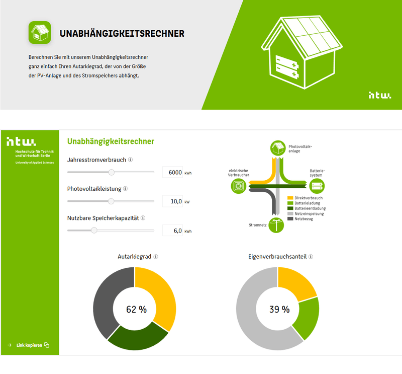

hier een link voor een rekenmodule om te kijken hoe het werkt en hoe "onafhankelijk" je dan bent (Duitstalig en dus voor de Duitse markt bedoeld) https://solar.htw-berlin.de/rechner/unabhaengigkeitsrechner/
Afbeeldingslocatie: https://tweakers.net/i/-1TzgfrYZrAmE5iOJ62v3X0DMNc=/800x/filters:strip_exif()/f/image/u3bQHSBu1mgOwiWMKcClSprS.png?f=fotoalbum_large

Mooie site @MacD007 !
Het laat ook zien dat er een soort van maximaal rendement is voor een accu. In mijn geval heeft meer dan 7kWh niet zoveel zin meer.

MacD007 schreef op zaterdag 8 juni 2024 @ 14:35:
mooi idee, in Duitsland is gewoon de hele situatie anders, dus niet zo zeer beter of slechter dan bij ons, maar gewoon heel anders.
hier een link voor een rekenmodule om te kijken hoe het werkt en hoe "onafhankelijk" je dan bent (Duitstalig en dus voor de Duitse markt bedeld) https://solar.htw-berlin.de/rechner/unabhaengigkeitsrechner/
hier zie je de prijsontwikkeling van de stroomprijs in Duitsland.
Interesante website.
Zojuist mijn gegevens (zonder accu) ingevuld en geeft aan dat ik 31% zelfvoorzienend zou zijn, volgesn mijn eigen gegevens (HomeAssisant) zat ik vorig jaar op 36%.
Ook interesant om te zien welke impact een accupakket kan hebben.
Voor mij lijkt 10kWh de sweet spot, daarna heeft 't niet zo veel zin meer.

eltweako schreef op zaterdag 8 juni 2024 @ 21:51:
Goed om te weten voor als de saldering er mee zou stoppen.
Wat moet ik invullen bij Photovoltaic power? Wat wordt er bedoeld met die waarde?
Tevens, ik zit boven de 10kWh verbruik per jaar, inclusief EVs, dat loopt boven de max van de tool...
Mooie site.
In de FAQ staat aangegeven, dat de resultaten niet geldig zijn voor woningen met warmtepomp of gezinnen met EV.
De berekeningsresultaten van de onafhankelijkheidscalculator zijn typerend voor eengezinswoningen met noch een warmtepomp noch een elektrische auto. De werking van de warmtepomp beïnvloedt het dagelijkse en seizoensgebonden elektriciteitsverbruik van een eengezinswoning en dus van het niveau van het haalbare zelfvoorzieningsniveau hangt af van veel factoren. Bovenal variëren de isolatiestandaard en de warmtepompregeling afhankelijk van het gebouw.
Het tijdverbruik van het stroomverbruik van een wandlaadstation (wallbox) wordt beïnvloed door de volgende factoren:
Het type voertuig
Bestel- en servicetijd van de elektrische auto
Aantal elektrische auto's in het huishouden
Dagelijks afgelegde afstand
Minimale en maximale prestaties van het wandbeladingsstation
Aandeel van laadprocessen die in het buitenland plaatsvinden
In tegenstelling tot het stroomverbruik van de klassieke huishoudelijke apparaten varieert het energieverbruik van een elektrische auto sterk afhankelijk van het huishouden. Om het zelfaanbod in particuliere huishoudens met een warmtepomp en elektrische auto te beoordelen, moet u daarom niet worden gezegd dat u de onafhankelijkheidscomputer is, bijv. Het zonne-energiegereedschap of de 24-uurs zonnesimulator.
Edit: quote uit de FAQ toegevoegd (Google translate)
Ietsje verder op de site, https://solar.htw-berlin.de/rechner/solarisator/
vind je de mogelijkheid voor berekening inclusief warmtepomp en EV.
Let wel: Duitse situatie en afwijkend van onze regelgeving.
Geeft wel een leuk idee ;)

Nico-G schreef op zaterdag 8 juni 2024 @ 23:34:
Mooie site.
Er is ook een andere rekentool op die site voor huishoudens met EV's
Hier ook even ingevuld en bij mij lijkt een opslag van 6kWh de sweet spot te zijn.
Daarboven gaat het nog maar heel langzaam vooruit dus heeft dat geen zin.
Alleen waarom zou de site niet geschikt zijn voor woningen met een warmtepomp en/of EV?
Het gaat toch om je totale jaarverbruik?
Ik heb dat dus gewoon ingevuld.

Animal_X schreef op zaterdag 8 juni 2024 @ 23:29:
Dat is het aantal watt piek aan panelen. Dus als je 2600wp aan panelen hebt liggen is dat 2.6kW.

Tranquility schreef op zondag 9 juni 2024 @ 13:06:
Ik dat dus gewoon ingevuld.
Voor een WP en een EV geldt dat beiden energie verbruiken als er weinig zon is. De EV laadt je meestal in de nacht, overdag wordt de EV meestal gebruikt dus dan kan je niet laden. De WP draait in de koude maanden, dus vanaf ergens oktober tot en met april.
Dus ik zou het verbruik van de EV niet meetellen in de berekening. De warmtepomp vraagt constant dus daar heeft een accu wel weer nut op koude zonnige dagen.

asing schreef op zondag 9 juni 2024 @ 13:13:
Ik heb mijn EV nog niet meegerekend omdat ik voornamelijk nog op mijn werk laad. Dat is nu nog iets goedkoper. Maar als op 28 juni mijn nieuwe 3-jarige contract bij GC ingaat is dat weer iets goedkoper. ;)
Mijn warmtepomp draait ook in de zomer omdat die ook voor het warme tapwater zorgt.
Maar eigenlijk is die site voor ons land niet echt representatief. Voorlopig heb ik nog drie jaar geen last van terugleverboetes en wordt op zijn vroegst in 2027 de salderingsregeling afgeschaft dus hoef ik voorlopig nog niet aan de accu. ;)

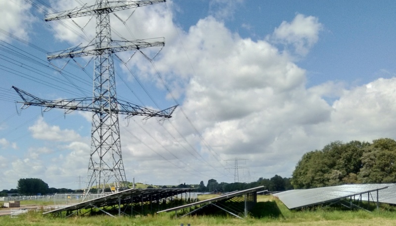

  • spattex
  • Laatst online: 27-09 09:00
Hmm, wat zouden 29.088 zonnepanelen die samen 17.700.000 kWh stroom per jaar produceren aan teruglever boete moeten betalen....
Kijk even naar deze link
Een giga zonnepark met een rechtstreekse koppeling op het net.
11 hectare groot en de bouw is gestart in Oktober 2023 en is nu opgeleverd..
We kijken naar elkaar met een handjevol panelen op dak en worden daar voor gestraft, terwijl nu nog giga zonneparken aangelegd worden die schijnbaar niet het onderdeel van het probleem vormen.
Er zijn best mede tweakers die veel meer parken kunnen noemen met hun capaciteit.
Ik zou wel eens willen weten hoe groot die capaciteit is op het totale vlak en wat voor impact dit heeft.
Worden deze parken ook uitgeschakeld op afstand?
Hebben zij ook invoerbeperkingen of boetes...
Ik hoor hier in de media eigellijk helemaal niets over..

PeteSplit
ik weet het niet
spattex schreef op woensdag 3 juli 2024 @ 23:26:
Voor het invoeden van de zonnestroom worden afspraken gemaakt. Men wil nu maar tot 30 - 40 % garanderen:
https://solarmagazine.nl/...-standaard-voor-zonnepark
Enexis zonbalans invoeden tot wel 70%
https://www.enexis.nl/zak...lle-oplossingen/zonbalans
Afbeeldingslocatie: https://tweakers.net/i/DTFZ9Sm24eczSMv_ecf2RuLs8ns=/800x/filters:strip_icc():strip_exif()/f/image/CKoh3IJD6of4lqFyBVJeLP8X.jpg?f=fotoalbum_large
De aanleg van dit zonnepark vind ik persoonlijk niet erg goed gedaan. De panelen zijn laag geplaatst. Grazen van schapen kan niet onder de panelen. Het gras groeit nu al over de panelen. De panelen rijen staan te dicht bij elkaar, waardoor er schaduw op de panelen kan vallen. Alle panelen staan op het zuiden gericht, dus een (te) hoge opbrengst op het midden van de dag.
[ Voor 12% gewijzigd door PeteSplit op 04-07-2024 13:22 ]

  • Domba
  • Laatst online: 23:18
Teruglever boete is iets specifiek voor kleinverbruikers die op een tot en met 3x80A aansluiting zitten.
Voor deze zonneweides zijn er andere mechanieken/regelingen, die teruglevering reduceren en/of afschakelen, met deze grote en aansluiting zal waarschijnlijk direct door de netbeheerder aangestuurd worden.
Deze specifieke zonneweide is van Greenchoice ( 70% energieconcurrent en 30% Eneco aandeel)en zal dan ook direct onder hun kwartierlijsten vallen, wat ze voor elk kwartier denken af te nemen en in te voeden voor alle "klanten", die ze de dag van te voren moeten inleveren bij Tennet.
Als je klant bent van Greenchoice dan zit op basis van verwachting ook jouw afname of invoeding verwerkt in die kwartierlijst.
Deze dienen in balans te zijn, voor wat opgewekt wordt dient ook een koper/afnemer te zijn, anders krijgen ze in te maken met principe onbalanskosten, ingeval aansturing door netwerkbeheerder, voor waar ze wel een koper/afnemer hebben wat ze niet hebben mogen invoeden krijgen ze een vergoeding van netwerkbeheerder (deze kosten verwerkt netwerkbeheerder in de netwerkkosten die betaald voor je aansluiting en ACM moet goedkeuren),
Hoeveel vergoeding het zonneweide ontvangt is geen gissing maar wordt op basis van metingen met een pyranometer bepaald.
Greenchoice zal geen verlies willen leiden op deze zonneweide, die op het zelfde moment als je zonnepanelen opwekt, die vrij mogen terugleveren als je een variabel/vast contract hebt en de kosten op een complexe wijze intern over particulier en zakelijk zal verdelen
(hoe complex dat is bijv inkoop particulier en inkoop zakelijk als ook levering een verschillend stroom etiket hebben, kan zomaar dat zon voor particulier 15% heeft en zakelijk 1-3%, maar zonder volumes weet je nog niets, als de aansturing door netwerkbeheerder is dan zijn de onbalanskosten voor de invoedende "particulier" )

  • MacD007
  • Laatst online: 06-06-2025
PeteSplit schreef op donderdag 4 juli 2024 @ 10:13:
helaas niet voor ons consumenten; "ZonBalans is alleen geschikt voor zakelijke klanten met een grootverbruikaansluiting kleiner of gelijk aan 1750 kVA" , dus ook kleinere MKB bedrijven zonder een grootverbruikaansluiting vallen hier buiten.

  • Proton_
  • Laatst online: 31-10 18:36
Proton_
Team Welles
Die heeft dus alvast geen last van de wijktrafo :)
Waarom verwacht je hier 'de media' over te horen?
Salderen is daar niet van toepassing, dus er zijn ook geen salderings- en profileringskosten, dus zijn er ook geen terugleverkosten nodig om de kunstmatig hoge terugleverwaarde weer op de werkelijke marktwaarde te krijgen.
Als ze verstandig zijn (optimaliseren voor opbrengst in €) dan beperken ze inderdaad de teruglevering en doen ze mee met onbalans. Die kans is dus vrij groot. Zoekterm: curtailment.
