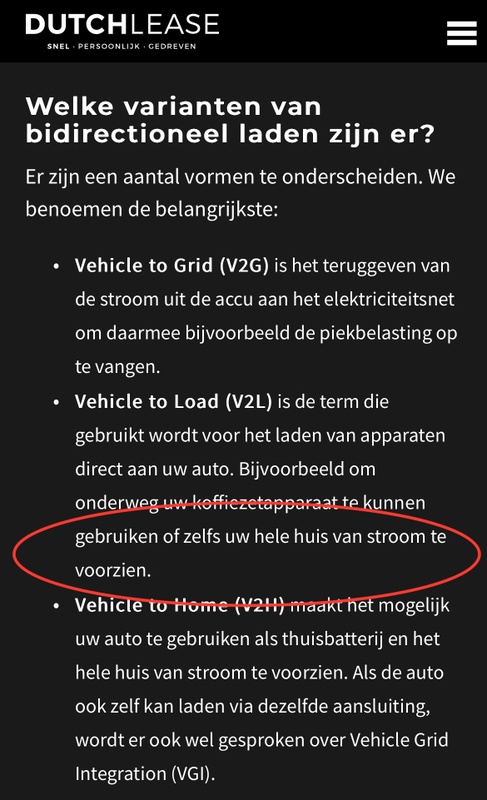

  • Thalaron
  • Laatst online: 15:33
Rzaan schreef op vrijdag 17 mei 2024 @ 18:17:
Ik zag bij een lease-maatschappij dit soort V2H voertuigen uitgelicht.
Over een maand of 9 verwachten wij een Kia Niro EV met V2L aan boord. Wanneer ik dit artikel lees, dan kan je daar ‘zelfs uw hele huis van stroom te voorzien’. Ik had al gezien dat je er je laptop, fiets mee kan opladen o.i.d., maar je hele huis? Hoe dan?!
En ik snap dat ik theorie een male stekker naar male stekker van de auto naar een (uitgeschakelde) groep kan lussen maar dat lijkt mij niet helemaal de bedoeling…
Afbeeldingslocatie: https://tweakers.net/i/yfjSJnlggqkzm8dCrCCrykzghHw=/x800/filters:strip_icc():strip_exif()/f/image/OVjpxiqbBBKwFPi4Yvl7HSh9.jpg?f=fotoalbum_large
Dit artikel geeft duidelijkere informatie mijns inziens.

  • Domba
  • Laatst online: 21:15
Thalaron schreef op vrijdag 17 mei 2024 @ 18:53:
Dat is wel oppassen, want is niet heel erg veilig.
Dat kan bijv ook met ioniq ev en ik heb dat ook al gezien om op 1fase max 3,5kw een andere EV wat bij te laden zodat bij een laadpaal kon komen.
  • Thalaron
Domba schreef op vrijdag 17 mei 2024 @ 19:08:
Snap ik, maar het was meer als reactie op de inhoud van het artikel eronder. Hoe kan ik met V2L mijn (hele) huis voorzien van prik? Volgens mij niet? Zo wel, dan ben ik benieuwd hoe het (veilig) kan. Leuk voor in de avonden in de zomer! Maar ik denk niet dat ik verder kom dan mijn fiets opladen (niet heel zinvol dus).

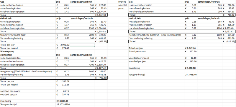

  • timetje100
  • Laatst online: 16-09 07:20
EVfan schreef op vrijdag 17 mei 2024 @ 17:26:
@timetje100
Ik snap je berekening voor de terugverdientijd van een hybride pomp niet, tenzij je de vaste kosten ergens anders verwerkt. Maar die voor gas betaal je nu en in de hybride situatie.
Immers, berekende maand lasten hybride warmtepomp 29€ lager dan je maandlasten in de huidige setup na afschaffen van salderen. Dat is 348€ per jaar. En lineaire terugverdientijd zonder inflatie en rente derving is dan net geen 11 jaar.
Wat doe ik verkeerd?
Excuus het stond er inderdaad fout, ik heb het veranderd naar € 162. Dan zou het moeten kloppen.
  • Domba
Thalaron schreef op vrijdag 17 mei 2024 @ 19:12:
Wat ik gezien heb was enkel 1 fase, lastig als je 3 fase hebt.
In mijn setup 3 fase Deye met thuisaccu is het geen probleem om het aan te sluiten op de Micro inverter ingang of die nu ongrid of in eiland mode is, efficient is wat anders met niet gebruikte AC overschot dat in de thuisaccu gaat.
  • ErikVers
  • Registratie: April 2020
  • Laatst online: 21:14
ErikVers
e-Duurzaam
timetje100 schreef op donderdag 16 mei 2024 @ 08:55:
Ik heb het even aangepast in mijn excel sheet, waarbij ik nu € 90 betaal per maand voor gas en elektriciteit. (verbruik 2900 kwh, teruglevering 2800 en gas 800m3).
Na de afschaffing van de salderingsregel straks ga ik € 174,- per maand betalen.
Investering in een hybride warmtepomp (3600 na subsidie) ga ik naar € 162,- per maand met een terugverdientijd van 25 jaar.
Investering in een volledige elektrische warmtepomp (13.000 na subsidie) ga ik naar € 124,- per maand met een terugverdientijd van 21.8 jaar.
Dus het verhaal van de hybride warmtepomp en een hele dure elektrische warmtepomp kan al door het raam heen.
Conclusie: gas blijven stoken en niks investeren.
Toch wel benieuwd naar je exacte calculatie waar je die conclusie uittrekt. Ik heb op berekenhet.nl een snelle som gemaakt op basis van huidige tarieven en kom met all electric op een tvt van 6.6 jaar en op de lange termijn een prima rendement. En natuurlijk een stuk milieu vriendelijker met een warmtepomp.
Afbeeldingslocatie: https://tweakers.net/i/25czvwxTJ2eorvyyGGi0KZlD2JM=/x800/filters:strip_exif()/f/image/gtvmAgPfUwRe9iYw8fW4F0tl.png?f=fotoalbum_large
En dan laat ik het draaien van een warmtepomp op eigen pv stroom buiten beschouwing. Die zou in de toekomst wel eens een lage waarde kunnen vertegenwoordigen als de plannen de laatste dagen ook werkelijkheid gaan worden. Des te meer een reden om die dan zelf direct te gebruiken met je WP.
Of mis ik iets??
Nb gaat uit van een A merk pomp incl sww. Het kan ook nog wel 2-3k goedkoper als het je allemaal niks uitmaakt en je lekker herrie wil maken 😜🙈
Een hogere SCOP is laatste winters de praktijk maar laten we ons niet te rijk rekenen want het kan vriezen en het kan dooien.

  • ASW1
Niet.
Je hele huis voorzien is V2H. Gewoon een flutartikeltje waarbij ze die laatste zin onder het verkeerde kopje gezet hebben.
  • Domba
ErikVers schreef op vrijdag 17 mei 2024 @ 19:52:
Of mis ik iets??

  • timetje100
Of mis ik iets??
Ik heb de berekening na gelopen, het is uiteindelijk 17 jaar voor een volledige warmtepomp.
Ik blijf bij mijn conclusie, ik heb aan de hand van mijn contract alle gegevens ingevoerd en ook aan u laten zien.
Maar voor degene die de berekening willen zien, zie hier:

timetje100 schreef op zaterdag 18 mei 2024 @ 07:18:
Je kan een zeer eenvoudige rekensom doen;
Het te vervangen m3 gas naar kWh bereken je grofweg door x2 te doen en dan weet je je toekomstige kWh verbruik. Je legt die twee orijzen naast elkaar en weet je besparing op verbruikskosten. En dan laat ik prijsstijgingen en wegvallen vastrecht gewoon buiten beschouwing.
Dus bij 800m3 obv huidige marktprijzen (bovenste bij procewice)
800x€1,23=€984,- kosten per jaar voor CV ketel
1600x€0,25=€400,- kosten per jaar voor WP
Voordeel is €584,- per jaar. Een tvt van 16 jaar. Mijn advies is dan; alleen met al aangeschafte eigen PV zou ik overwegen om de stap zetten. Vaak zie je dat boven een huidig 1200m3 gas verbruik het snel terug te verdienen valt want dan lopen de bedragen steeds verder uit elkaar terwijl investering vrijwel gelijk blijft.
Bij 1600m3 gas is zo je jaarlijkse besparing €1168,- en een tvt van 8jaar. Heb je iets andere gas of stroomprijzen dan verschuift dat natuurlijk weer iets maar die verhouding blijft wel redelijk t zelfde. Je moet vooral een aardig gasverbruik hebben om binnen een redelijk termijn (onder 10 jaar) het terug te verdienen.
Vandaar dat de meeste klanten van mij ook vaak wel 1500m3 of meer verbruikte en dolblij zijn met hun rendement.
Succes met je onderzoek 👍

  • Laatst online: 21:07
Sr_Ogel schreef op zaterdag 18 mei 2024 @ 09:40:
Ik kan hier geen fouten in ontdekken maar mijn situatie is dan ook vergelijkbaar. Meer verbruik dan teruglevering.
Hij gaat ervan uit dat de terugleverboete in 2027 verdwijnt, dat lijkt me onwaarschijnlijk. Voor energiebedrijven veranderd er niet veel, het is de overheid die misgelopen accijns en BTW int.
