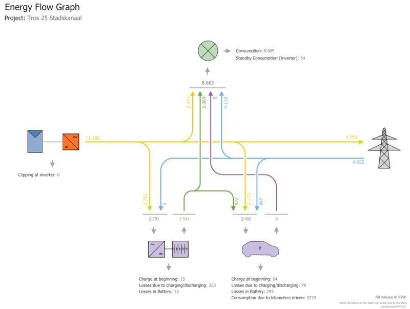

Om dit aan te tonen heb ik in een simulatie programma mijn situatie gemaakt met en zonder accu:
Zonder:
Afbeeldingslocatie: https://tweakers.net/i/PxYyE3nfCYqwWoBxVlet9T154AQ=/800x/filters:strip_exif()/f/image/BBdYboC29uEIpAryHzjB7I6W.png?f=fotoalbum_large
Met:
Afbeeldingslocatie: https://tweakers.net/i/WkzOHRN74bxvcDu72DaG4lY7AiM=/800x/filters:strip_exif()/f/image/e1Sqh5cqcRtmtffbpLTU2bSO.png?f=fotoalbum_large
Als ik dan ervan uitga, dat de kale prijs € 0,132/kWh wordt en er geen TLV vergoeding meer is, dan kan ik € 682,- /jaar besparen. Een Victron 5 kW / Pylontech 15 kWh zou voor ca. € 4300,- mogelijk moeten zijn. Ik ga van geen TLV uit, aangezien ik verwacht dat de TLB niet gaat verdwijnen en ik daarom de omvormers terugschaal tot alleen mijn eigen verbruik. Hiermee probeer ik dus de TLB te voorkomen.
LG-HM071MR-U44 / SWW Hewalex PCWU 3.0 / PV SMA + Jinko 14 kWp / Kia e-Niro

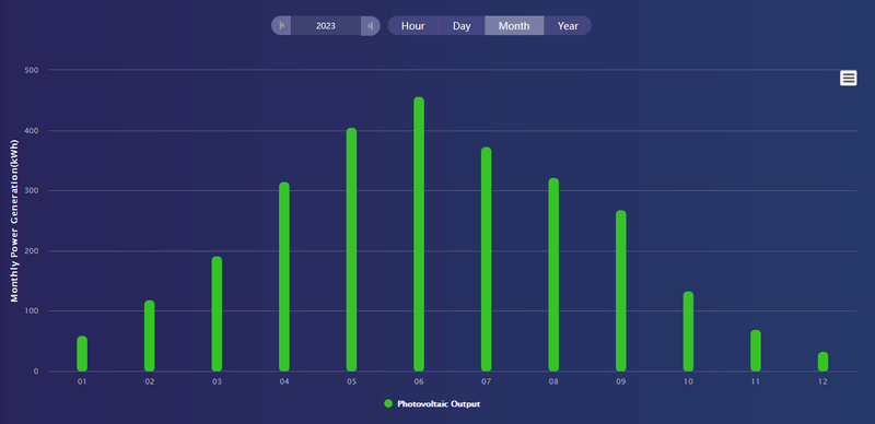

Afbeeldingslocatie: https://tweakers.net/i/cObPXNqkGGufQMdKYRZnLETsuhM=/800x/filters:strip_exif()/f/image/PhlMgwhdtoOXRMdtcloja6yi.png?f=fotoalbum_large
Met een 4 kWh (minimaal 2.5 bruikbaar) kan ik dus ongeveer 550 gemiddeld realiseren. zal het ene jaar 50 minder zijn en het andere jaar 50 meer afhankelijk van het weer. Dat keer mijn contract prijs kom je nietheel ver en dus moet de prijs van een accu laag zijn. Met een 5 kWh en 20 panelen kom je al veel verder omdat je dan een langere periode hebt om eigen verbruik te realiseren.
Ik hoop zelf op een slim omvormertje gebaseerd op p1 data voor 200-300 euro waar ik gewoon een lading "afgedankte" auto/vrachtwagen accu's aan kan koppelen in de schuur. Daar ka ik namelijk gratis aan komen. De kant en klare oplossingen zijn gewoon te duur helaas. Maar die oplossing lijkt nog niet kant en klaar te bestaan. Al kan je al wel voor dat geld een lader en een omvormer kopen en via een Pi aansturen maar dat is mij veel te veel werk.

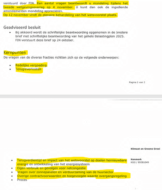

Antwoorden van Minister tijdens wetgevingsdebat eerste termijn "beeindiging salderingsregeling"
pag 68 t/m 84 https://www.tweedekamer.n...2024Z17021&did=2024D40977
  • klump4u
klump4u
Full electric in Zuid-Limburg
Domba schreef op maandag 28 oktober 2024 @ 15:17:
Dit gaat ook zwaar worden in de eerste kamer ben ik bang.
  • John245
  • Registratie: Januari 2020
(overleden)
klump4u schreef op maandag 28 oktober 2024 @ 15:59:
Dat verwacht ik niet. De eerste kamer heeft nog nooit het belastingplan afgekeurd (de gevolgen daarvan zijn te groot).
  • Domba
  • Laatst online: 02-10 14:57
John245 schreef op maandag 28 oktober 2024 @ 16:15:
Belastingplan kan ook zonder dit wetsvoorstel.
De Minister beantwoordt de vragen met oa gegevens van KEV23 en deze ook heel specifiek te noemen, ter wijl ze een dag eerder de KEV24 naar de 2e kamer heeft gestuurd, die 4 reden opsomt waarom deze vele procentpunten lager is, dan KEV23 en de wettelijk vastgelegde klimaatdoelen 2030 (<5%) uitzicht zijn verdwenen.
-vertraging WoZ
-afschaffing salderingsregeling
-geen hybride warmtepomp verplichting vanaf 2026 bij vervanging
-toenemend verbruik
Een stukje van het antwoord van de minister als naar het effect van afschaffen
Tot nu toe heeft zon-PV steeds de verwachtingen overtroffen en de verwachting is dat de klimaatdoelstelling van 35 TWh hernieuwbare energie op land in 2030 wordt gerealiseerd en wordt overtroffen (KEV 2023: 39,4 tot 48,8 TWh in 2030).
dus op 4 november beantwoord de minister de hier aangegeven punten, we zijn benieuwd.
Afbeeldingslocatie: https://tweakers.net/i/rtqM5uFbybSMWblHY_HNeuSOpzo=/fit-in/4000x4000/filters:no_upscale():strip_exif()/f/image/a1Eozg2uTtiJCjCMq0yPodw1.png?f=user_large
