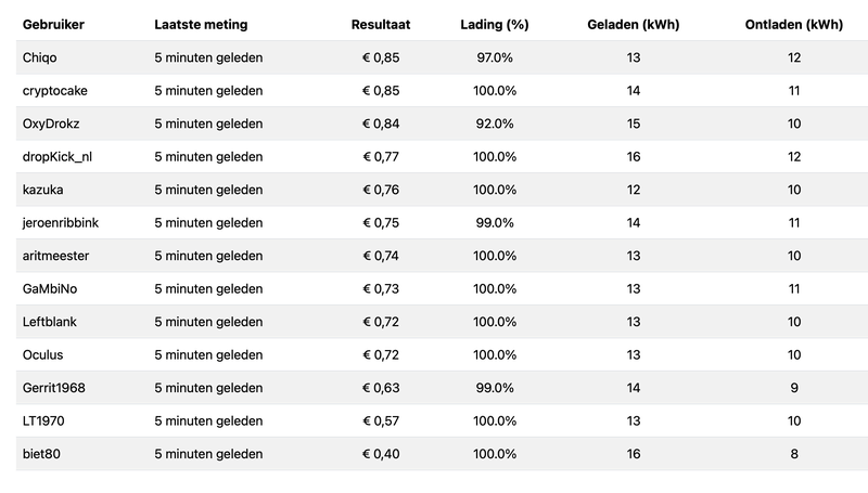

  • Peterhardenberg
  • Laatst online: 17:40
phicoh schreef op dinsdag 17 september 2024 @ 14:00:
Dus de opbrengst van onbalans is groot genoeg dat je daar niet alleen een accu van kan betalen maar ook nog alle belasting (EB plus BTW) mee kan terugverdienen? Dus dan heb je het al gauw over 50 cent/kWh en dat iedere dag.
Worden die mensen op dit moment slapend rijk? Wat zorgt ervoor dat 's avonds die onbalanskosten zo hoog zijn? Iemand moet dat toch ook weer betalen.
€ 0,50 per kWh? :/ vandaag ff niet geloof ik
Afbeeldingslocatie: https://tweakers.net/i/RSYuMlANwHOq2vqxnUPSWlL7yQk=/800x/filters:strip_exif()/f/image/AEJh2PZE5f8goLOS72QOGTLI.png?f=fotoalbum_large
  • Domba
  • Laatst online: 18:55
Op de Nexus accu, is geen PV of verbruikers op aangesloten en zonneplan kan ook zien als dit wel wordt aangeslten, daarvoor kan op de zelfde wijze als voor grootverbruikers vrijgesteld worden van EB, als een asset van Zonneplan, mits zonneplan het aanvraagt bij de belastingdienst
Ik weet weinig van onbalans en houdt het ook niet bij.
Het is maar de vraag wie voor de energieleverancier eind 2026 goedkoper is voor optimalistie van eigen portofolio onbalans, ruimte huren op een grote grid accu of kleine onbalans accu's bij huishoudens
Het lijkt er nog niet op ze slapend rijk worden
