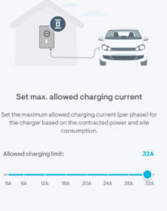

Waar heb je hem nu op staan ?
Ik heb een Chint aardlekautomaat 3-polig+nul 20A B-kar 30mA
En heb de paal op 16AAfbeeldingslocatie: https://tweakers.net/i/5G5gaF60Uws3IN_nvwUYaNK1c3U=/fit-in/4920x3264/filters:max_bytes(3145728):no_upscale():strip_icc():strip_exif()/f/image/n99gMSANilGpBpIVYRxRszd1.jpg?f=user_large

  • Skipper_NH
  • Laatst online: 09:47
HarryVSjoris schreef op woensdag 18 juni 2025 @ 07:46:
En heb de paal op 16A[Afbeelding]
Omdat Enphase nog geen duidelijkheid kon geven staat de paal momenteel op 24A. Mijn alamat is Hager 32A B kar 30 mA. Maar vanwege het trage schakelen tussen 1 of 3 fase (zie ook bijdrage @Everest ) wil ik graag naar die 32A. Dan kan fase schakeling uit. Mijn piek van de PV ligt met deze mooie dagen op 6,5 kW. Dus kan prima op 1 fase dan optimaal laden volgens mij.

Even over die ev charge 2 paal.
Vanmorgen mijn auto aangekoppeld en toestemming gegeven dat er geladen mag worden met die auto.
Ook mijn nfc van mijn telefoon toegevoegd (al krijg ik dat nog niet werkend).
De paal staat op groen laden zonder gebruik te maken van mijn 5p accu's.
Maar inmiddels lever ik 2600w terug het net op dus 1 fase laden had allang moeten beginnen.
ik kan wel aanklikken op de app "start laden" maar mijn ervaring is dan dat er gelijk met 11kwh geladen word.
iemand een idee wat ik verkeerd doe?
Als ik kijk zie ik dat hij niet oplaad door schema, maar ik heb geen schema erin staan.
Afbeeldingslocatie: https://tweakers.net/i/NB_EUROU1Mkxbpk8HPfPOWKDnTQ=/fit-in/4920x3264/filters:max_bytes(3145728):no_upscale():strip_icc():strip_exif()/f/image/QBkWVbUtTrs85txYBSBV3Liv.jpg?f=user_large
Afbeeldingslocatie: https://tweakers.net/i/WZgfPJiPUlOvYztjSWFvd_XE7Kc=/fit-in/4920x3264/filters:max_bytes(3145728):no_upscale():strip_icc():strip_exif()/f/image/he0ZfdVrr5otYFofSz3fcgeq.jpg?f=user_large
[ Voor 32% gewijzigd door SpikeHome op 19-06-2025 08:50 ]
  • Everest
  • Laatst online: 08:46
SpikeHome schreef op donderdag 19 juni 2025 @ 08:22:
Bij mij duurde het aanzetten van de authenticatie een goede 2 uur; het herkennen van de rfid tags nogmaals die tijd.
Jouw systeemprofiel staat op AI optimalisatie, en daarom staat de lader op “slim” opladen in plaats van groen opladen.
Ik heb geen ervaring met dat systeemprofiel, ik gebruik tot nu toe alleen “ eigen verbruik” , maar bij mij helpt het dan om via de app een reboot te geven, desnoods een harde reset door de voeding even uit te schakelen.

  • SpikeHome
  • Laatst online: 12:29
Everest schreef op donderdag 19 juni 2025 @ 10:20:
Dank je.
Echter staat bij mij het profiel ook op eigen verbruik.
Heb nu de schema's voor handmatig opladen eruit gehaald schijnbaar kijkt "groen opladen" daar ook naar.
Nu laad het wel maar met 1 fase en 16Amp dus een 3600wh, echter lever ik nog steeds 3000wh terug.
hij zou dus naar 3 fase 5A makkelijk kunnen.
Volgens mijn moet je er wel een schema hebben staan, maar niet activeren. (Zie bijlage) Afbeeldingslocatie: https://tweakers.net/i/N8y96f_J2AkGFGG5KXtmY6GaGp0=/800x/filters:strip_icc():strip_exif()/f/image/zBQuLtnDTq3Bsmk2H7YUA87s.jpg?f=fotoalbum_large
Ik heb ook veel met instellingen gespeeld waardoor hij van slag was, charger een keer herstarten , of misschien beter alles een keer uit en weer aan werkte bij mijn.
  • SpikeHome
@HarryVSjoris
Bij mij staat het ook zo nu.

Bij mij duurde het ook geruime tijd voor hij naar 3 fase schakelde. Ik denk dat de Gateway software hier schuldig is. Nu heb ik geen thuisbatterijen, maar ik denk dat die momenteel ook zorgen voor complicaties. Dus als jij die wel hebt kan dat een mede oorzaak zijn.
  • sir_knudde
  • Laatst online: 08:45
@SpikeHome Voor zover ik weet laden auto’s vanaf 6A per fase, dus niet met 3 maal 5A.
Daar weten ze alles over in Thuisladen van je EV deel 2

@sir_knudde
Momenteel staan de palen zo ingesteld.
Bij beide aanmelden met rfid (telefoon nfc ingelezen als dat werkt)
Bij de paal achter staat op groen laden met een schema want anders werkte het niet heb ik het idee.
Afbeeldingslocatie: https://tweakers.net/i/xcn5JVC1SvHRM3ZbSwJCWG-wHpA=/fit-in/4920x3264/filters:max_bytes(3145728):no_upscale():strip_icc():strip_exif()/f/image/LhBRZe1Ywb9Uejvw80jsoQfg.jpg?f=user_large
Profiel op "eigen verbruik"
(edit plaatje vergeten)
[ Voor 20% gewijzigd door SpikeHome op 20-06-2025 14:04 ]

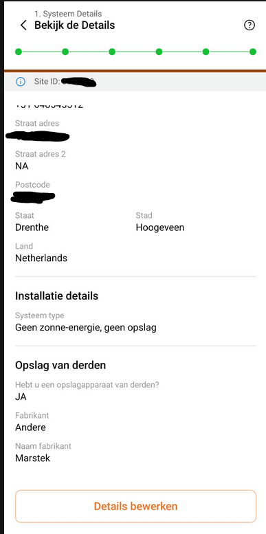

  • Eddie_
  • Registratie: April 2019
  • Laatst online: 07:05
Die zit in de ITK bij stap 1.
Afbeeldingslocatie: https://tweakers.net/i/qrnZzrz9e4v5Z9mv9ZOWu5z4VMQ=/fit-in/4000x4000/filters:no_upscale():strip_exif()/f/image/uITi42oZYelnkYFOQ9CsfuJR.png?f=user_large
Werkt bij mij prima. Marstek Venus e accu en geen foutmeldingen bij de CT metingen.
[ Voor 81% gewijzigd door Eddie_ op 20-06-2025 19:47 ]
