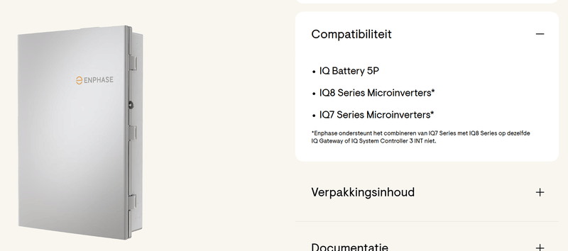

Thanks, laatste keer gekeken toen hij net uit was net als de 5P 3 fase. Ik duik weer even goed de site in maar ben wel blij ermee!
Ehhh, zit net te kijken en zie staan:
Enphase ondersteunt het combineren van IQ7 Series met IQ8 Series op dezelfde IQ Gateway of IQ System Controller 3 INT niet
Een Envoy/IQ Gateway metered met laatste firmware ondersteunt dit echter wel, ik neem dat dezelfde gateway-techniek ook in de IQ System Controller zit en dat het dus (zoals @Holk zegt) wél ondersteund wordt.

Het combineren van IQ7 met IQ8 op dezelfde gateway werkt inmiddels. Volgens de online cursus van de system controller zou dat ook moeten werken voor de system controller. Ik zal eens bij ons Enphase-contact aankloppen. Ik hoop dat deze compatibility sheet outdated is...
...a few moments later...
Reeds bevestigd: IQ7 en IQ8 kunnen samen op de Gateway EN ook met System controller, daar zit natuurlijk ook diezelfde Gateway-metered in. De info op de site is outdated en wordt herzien.
[ Voor 13% gewijzigd door WillemP22 op 28-05-2025 14:41 ]

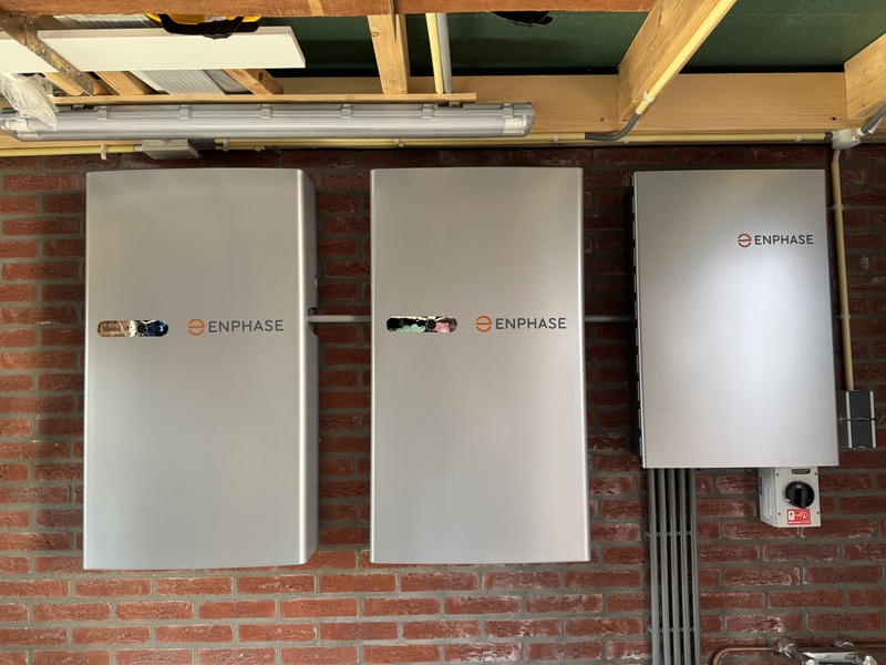

Zo, het hangt 8)
Montage, installatie en communicatie was top. 8 uur waren ze er en om 17:15 ging de elektricien weer weg. Eerst met 2 man want de 5P is te zwaar om alleen op te hangen.
Paar issues nog:
IQ Energy Router werkt nog niet, onbekend waardoor dat komt. Systeem zegt niet op hetzelfde netwerk maar het netwerk is daar niet mee eens.
Daarmee load balancing ook nog net niet lekker en groen laden ook niet. Balancing zou de controller over moeten nemen maar is nu nog niet bekend of dat zo is
Waarden die ik nu zie in de app qua teruglevering slaan nergens op omdat deze direct de accu in gaan, maar die moeten nog kalibreren en systeem moet nog optimaliseren met alle componenten
Hoop karton en afval later, maar ze hangen en denk dat het, als het werkt zoals het moet werken en ik vanaf maandag een dynamisch contact heb, er blij mee ben

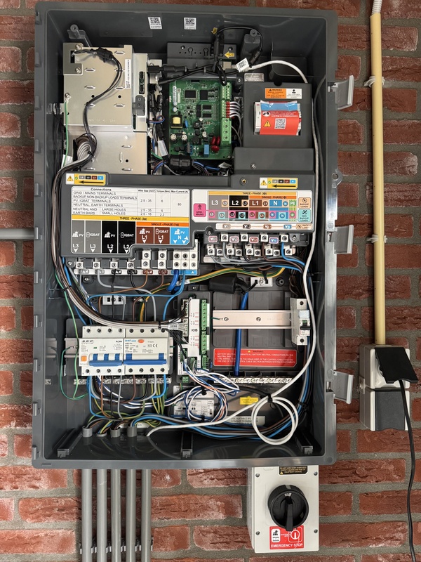

Controller
Afbeeldingslocatie: https://tweakers.net/i/CARwdNdIOmuH8YYoee-YydoJTEA=/x800/filters:strip_icc():strip_exif()/f/image/oLMQnQZfTpyvr6zwh4QM5Epj.jpg?f=fotoalbum_large
Accu
Afbeeldingslocatie: https://tweakers.net/i/vDd6_dKiicVjeg6OVtOOKB6xdzM=/800x/filters:strip_icc():strip_exif()/f/image/j8jszmkbLNZKdq3OYb2XdhUz.jpg?f=fotoalbum_large
Andere accu
Afbeeldingslocatie: https://tweakers.net/i/TRKJKRMVxFCarGeUQEZh6OhosJE=/800x/filters:strip_icc():strip_exif()/f/image/ab4pyXzu4PPBkOyrCkxY9wmw.jpg?f=fotoalbum_large
Meterkast
Afbeeldingslocatie: https://tweakers.net/i/GyLdLLvlatwH_KiN-fTSPgpEL6k=/800x/filters:strip_icc():strip_exif()/f/image/qCO09hxSDJWchZ9CH1LGZkOl.jpg?f=fotoalbum_large
Kastje dicht, zien ze er ook nog prima uit
Afbeeldingslocatie: https://tweakers.net/i/TQ4KsYCYMpGBSPAyhPbcDnw6xVI=/800x/filters:strip_icc():strip_exif()/f/image/YIgCrw19bmfQhSYdscPgcBrq.jpg?f=fotoalbum_large

Ziet er goed uit!
Klein puntje van kritiek : in een meterkast met ABB componenten dan zou je in de Enphase kast ook ABB verwachten en niet de goedkopere Chint aardlekautomaat. Bespaart weliswaar 40,- maar op zo'n grote uitgave valt dit in het niets.
2.730 Wp Enphase Zuid 30°, 4.450 Wp Enphase Noord 30° | Smart EVSE laadpaal | Victron Multiplus II 48/5000/70 3 Fase | 45kWh PylonTech Pelio accu

Gaaf hoor! Maar ik zie ook een Wago in de groepenkast en onjuiste invoeren aan de rechterzijkant. Toch jammer bij zo'n investering.

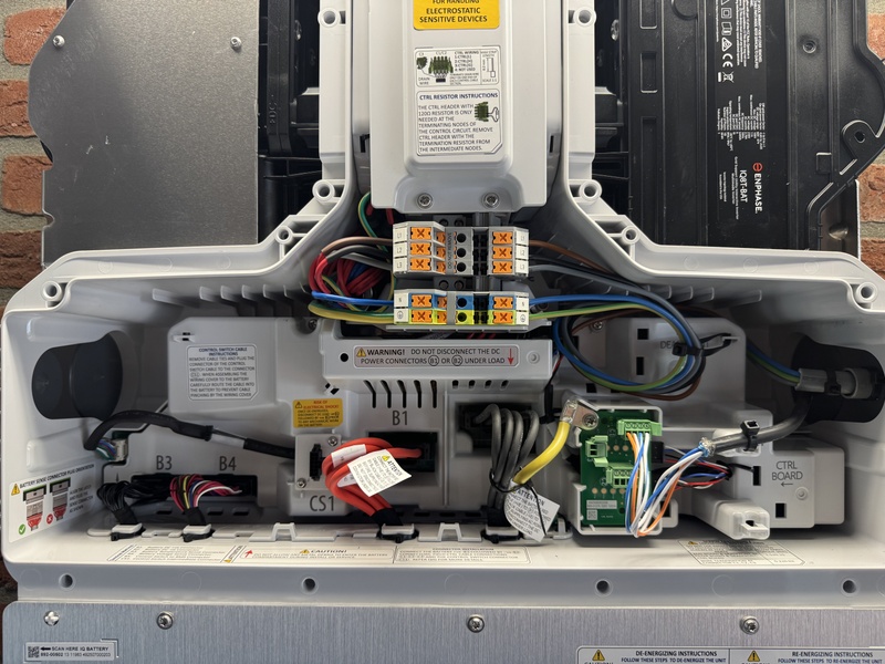

Holk schreef op woensdag 28 mei 2025 @ 18:38:
Zo, het hangt 8)
Paar issues nog:
Zit de NUL van de batterij wel goed aangesloten? Die hoort naar de NEUTRAL rail te gaan rechtsonder.
Afbeeldingslocatie: https://tweakers.net/i/CP7L_eVZwD1UOa13DxejFYff5-c=/800x/filters:strip_exif()/f/image/E5rNhuggKNagEiI8P6XRN0Vq.png?f=fotoalbum_large

Eddie_ schreef op woensdag 28 mei 2025 @ 19:45:
Zo, jij hebt scherp gekeken zeg. Ik moest flink zoeken naar die Wago :-)
Zullen we dan ook maar melden dat er diverse flexibele aders zijn zonder aderhulzen (zo lijkt het althans op de foto's)? Dit was echter al zo voordat de uitbreiding werd gedaan. De elektricien van vandaag had blijkbaar geen zin om dit meteen te corrigeren.

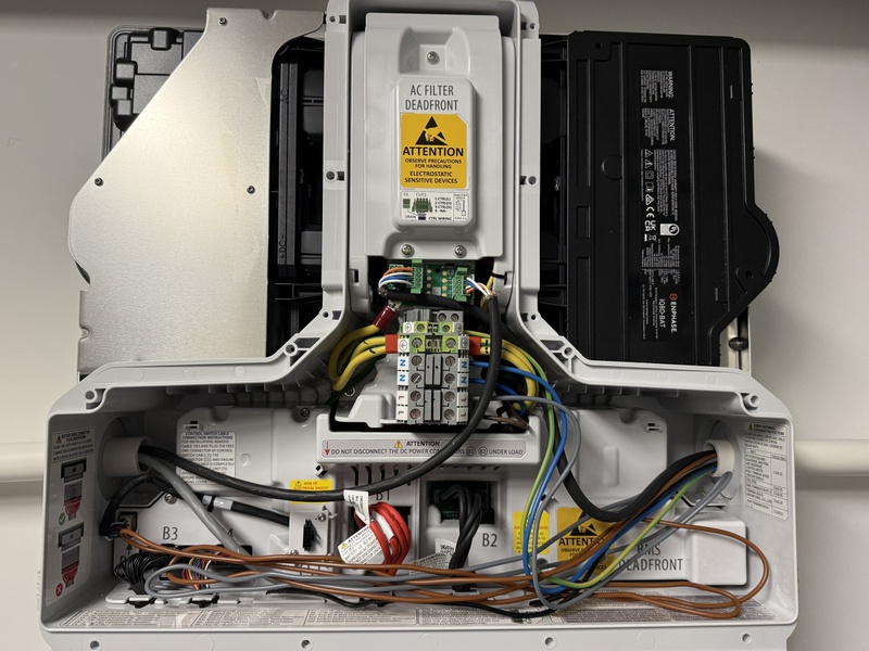

  • Everest
  • Laatst online: 19-10 20:47
Gefeliciteerd met het mooie systeem! Dank voor het delen.
Ik heb ook wat goed bedoelde opmerkingen,
Mij valt op dat er geen eindweerstand op de communicatie van de linker batterij zit, en de aarding van de communicatiekabel mist. Plus ik zou een automaat in de system controller zetten voor de backup, zo is de uitgaande kabel ook beveiligd.
Zappi, IQ EV 2, Nibe S2125-12+SMO40, 15,8kWp, 4x 1fase 5P, IQ SC3

dccm schreef op woensdag 28 mei 2025 @ 19:53:
Die vraag had ik ook gesteld. Kreeg als reactie dat het niet veel uit maakt of de nul op die positie zit of op de rail. De dikke blauwe draad links van de PV nul loopt naar de rail om deze te voeden, dit is dichterbij ;)
@Eddie_ Die wago zit daar omdat de kabel te kort was (eind van de dag oepsje...) schoonheidsfoutje en voor mij acceptabel
Scherp! Goed gezien! De NUL zit nu aangesloten op de NUL van de PV.
Mocht je ooit je meterkast moeten laten keuren dan is dit een reden voor afkeuring!

  • WillemP22
  • Registratie: Juli 2020
  • Laatst online: 18:31
Holk schreef op woensdag 28 mei 2025 @ 20:01:
Ik voel ook nog niet waarom dat nodig is, maar in de kast zit een hele grote rode stikker met een melding waar ie moet. ;)
Aardlek issues?
  • sandergar
  • Laatst online: 23:35
De montagedraad naar de nul bar bevat een spoel. Wellicht een stroomspoel / ringkern om hoogfrequente storingen (EMI) te onderdrukken van/naar de PV-inverters?!?
  • Holk
  • Laatst online: 25-03 15:26
sandergar schreef op woensdag 28 mei 2025 @ 20:33:
Mogelijk. Zal morgen de draad naar de rail laten lopen, is toch wat netter en volgens spec. Dat lukt mij zelf nog wel ;)
  • sandergar
Everest schreef op woensdag 28 mei 2025 @ 20:00:
De automaten ontbreken idd. Dit is niet volgens de handleiding. Is dit een installateur die om financiele redenen keuzes heeft gemaakt om wat bochtjes af te snijden?
Afbeeldingslocatie: https://tweakers.net/i/N2gR9YBE22-vpt4QhJslqFUL7EI=/800x/filters:strip_exif()/f/image/prIqD5Zwt1Myx4TCu84I7aeZ.png?f=fotoalbum_large

  • Holk
sandergar schreef op woensdag 28 mei 2025 @ 20:49:
Die zitten in de meterkast zelf, niet dat ik het oneens met je ben omdat het deel tussen de controller en de meterkast op spanning kan blijven.
Niet alleen de aarding mist, maar lijkt mij dat ook niet een afgeschermde kabel is gebruikt tussen de batterij en de system controller, zo'n double twisted kabel?

Guys, alles leuk en aardig met delen, maar als we op elke slak een kilo zout gaan leggen en dingen gaan zoeken die er niet zijn haal ik het maar weer weg.
  • Pazo
  • Laatst online: 23:47
Eens met @Holk Ik denk dat in elke installatie wel -iets- te vinden is wat misschien niet helemaal voldoet. Maar is het daarmee gevaarlijk?
Ik hoop dat je het laat staan want je bent hier 1 van de eerste / weinige nog met een system controller, dus leuk om naar te kunnen verwijzen als er in toekomst andere mensen in dit topic komen met vragen hierover.

Pazo schreef op woensdag 28 mei 2025 @ 21:56:
Zal later deze week wat terug plaatsen, enkele dingen moeten ook nog in werking worden gesteld (IQ Energy Router) maar zoals ik nu in de Enphase app kan zien werkt het prima
  • sandergar
Wellicht interessant : https://acdesigner.app/scope
Inderdaad! Niet elke installateur is even netjes en niet elke installateur werkt volgens het boekje. Daarom is het juist interessant om te zien of er bij deze installatie juist is gehandeld. Maakt een ieder wijzer en zo kan de volgende zijn eigen installateur ook beter aansturen.
Het is geen persoonlijke kritiek aan het adres van @Holk ...

Holk schreef op woensdag 28 mei 2025 @ 22:04:
Heel nice! Vooral blijven delen :9
sandergar schreef op woensdag 28 mei 2025 @ 22:53:
Maar als jij net je nieuwe speelgoed binnen krijgt en je bent er zelf nog niet helemaal tevreden over, dan is een opmerking over een klem, dat gewoon een veilige toepassing is, natuurlijk onnodig. Het is niet het Elektra topic.

graceful schreef op woensdag 28 mei 2025 @ 22:53:
... een opmerking over een klem, dat gewoon een veilige toepassing is, natuurlijk onnodig. Het is niet het Elektra topic.
Wat jij veilig kan vinden kan in de installatie wereld als niet veilig worden beschouwd! Een lasklem hoort gewoon niet in een installatiekast!
Zie:
https://acdesigner.app/scope#lasklem & https://gathering.tweakers.net/forum/list_messages/2029028
Een goede installateur werkt volgens het boekje en als deze mag gaan werken aan een installatie die niet volgens het boekje is dan zorgt hij dat de installatie volgens het boekje is als hij klaar is met zijn werk (of hij weigert de opdracht). Het is zijn naam die genoemd gaat worden aan de verzekering bij brand in de installatie. Een installateur die Wago's gaat plaatsen in een meterkast werkt niet volgens het boekje.
  • graceful
sandergar schreef op woensdag 28 mei 2025 @ 23:12:
Zie:
Sander, het punt is, zolang jij het modelnummer niet kent van de Wago, kun jij dit allemaal helemaal niet roepen. Een Wago kan perfect (en in dit geval zelfs tijdelijk) veilig toegepast worden.
Het hoort niet in binnen een groepenaansluiting, maar daar wordt het niet minder veilig van. Tenzij je een Wago 2273 erin plemt, knap lastig gezien die enkel 2.5mm pakt.
Anyway, terug naar Enphase? :?

graceful schreef op woensdag 28 mei 2025 @ 23:17:
Waarom doe je zo stellig? Wat wil je er mee bereiken?
Het type nummer doet er totaal niet toe :
De norm Laagspanningsschakel- en verdeelinrichtingen NEN-EN-IEC 61439 verplicht een
deugdelijke gefixeerde verbinding te maken die een vast deel uitmaakt van de installatie.
Bron : Wago https://www.wago.com/medi...enkasten-en-verdelers.pdf

@Holk Ook van mij uit is het absoluut geen aanval hoor! Ik vind dat je een prachtig systeem hebt waar ik best wel jaloers op ben. Ik hoop ook zeker dat je je voortgang blijft delen! Maar net als anderen hier in het topic ben ik installateur. Ik heb zelf nog geen system controller en/of Enphase accu's in bedrijf gesteld. Maar ik ben wel kritisch als het gaat om meterkasten. Want juist daar gaat het vaak fout. En alle punten die hier aangehaald worden zijn juist om jouw systeem veiliger te kunnen maken! Ja we denken heel graag mee met onze medetweakers.

Ik denk niet dat het gezien wordt als persoonlijke aanval.
Het zijn gewoon niet echt good vibes dat je net €10.000+ hebt neergelegd en dat hier trots wil delen en dat het dan prijsschieten wordt door de community. Het is natuurlijk niet de installateur die de foto's post maar de eindgebruiker.
Zoals ik deze Enphase groep heb leren kennen ligt het zwaartepunt vooral bij kritische noten dan bij een fanboy forum zijn (bijvoorbeeld het recente aangaan op sluipverbruik van 5P in plaats van juichen over het hoge omzettingsrendement).
Wellicht een idee om het bij een post van je nieuwe installatie erbij te zetten of je actief op zoek bent naar feedback, of dat je gewoon wil delen.

Zie het meer als niet zo heel fijn richting de persoon die hier een dag druk mee is geweest en afgezien van de wago in de meterkast waar hij zich ook aan irriteerde en excuseerde, alles gewoon heel netjes is opgehangen en geinstalleerd. Als er dan op elke koppeling ingezoomd wordt dan denk ik, jammer...
En als jullie dan inzoomen, had je de verwisseling van fases in blok 10 ook wel gezien ;) Vanmorgen die twee fasen omgedraaid. Dat was legacy van de laadpaal installatie en nog steeds geen idee waarom want in de paal zelf is het wel goed aangesloten. Maar nu doet de warmtepomp het ook weel. Die was van 'linksdraaiend' naar 'rechtsdraaiend' (of andersom) gegaan en dat vond die niet fijn.
Verder is de IQ router nu wel zichtbaar in wat ik zie, maar heb geen installateur versie van Enphase app dus weet niet 100% zeker of ook daar alles gefixed is. Ik had de naam in het netwerk aangepast na de naam die in het systeem van de installateur stond en daarna werd die in 'mijn apparaten' gevonden. Laadpaal ook kunnen laten praten met het Enlighten systeem, alleen is de load balancing / green loading nog niet actief in de Wallbox app. Daar heb ik de installateur nog voor nodig (iets met garantie)
1ste nacht, 45% van de volle accu verbruikt, mooie groene balkjes te zien in de app. Werkt 8)
Afbeeldingslocatie: https://tweakers.net/i/cA0aLQd4RSognSTUZZEBn4ugTcc=/800x/filters:strip_exif()/f/image/bnETHApsOR0xKOoVvfHEx7MO.png?f=fotoalbum_large
Afbeeldingslocatie: https://tweakers.net/i/oR4sTvMvetV5hu1NtlrKd374sno=/fit-in/4000x4000/filters:no_upscale():strip_exif()/f/image/eQr1N9VqIrNxpoYNOj2BXCKJ.png?f=user_large
[ Voor 16% gewijzigd door Holk op 29-05-2025 09:30 ]

Ik was ook aan het kijken om mijn 3x 5P systeem uit te breiden naar een of 2 extra batterijen met een flexiphase oplossing. In mijn ogen had ik dan 1x een 5P per fase en dan nog 2 backup batterijen die over alle fases verdeeld waren.
Weet iemand toevallig of de 3-fase system controller ook de enkele fase 5P's ondersteund? Ik heb er gelukkig wel 3 waarvan ze allemaal netjes op 1 fase zitten.
WP WH-MDC07J3E5 7kW | PV 12.9 kWp | Batterij 3x Enphase 5P 5kWh - Total 15kWh | IQ EV Charger 2

Bij deze dan ook een blik in mijn systeem met accu's en system controller.
Zelf geïnstalleerd als particulier....zijn er nog verbeterpunten?
Afbeeldingslocatie: https://tweakers.net/i/jdAUmBwTZAC5D1YoPHHSMM6WZpw=/x800/filters:strip_icc():strip_exif()/f/image/RB0RxleAqGLPqlmz16INg2XJ.jpg?f=fotoalbum_large
Afbeeldingslocatie: https://tweakers.net/i/VXRS5BdWOXpRxIl5I7sP753IFik=/800x/filters:strip_icc():strip_exif()/f/image/aGi9xnalCZIaWXoqhjuYk6XF.jpg?f=fotoalbum_large
Afbeeldingslocatie: https://tweakers.net/i/psJoqtgCDAm-4KYeK9X45J1TNCU=/x800/filters:strip_icc():strip_exif()/f/image/m1d6FbTxWrIwo2jmvrzGguwS.jpg?f=fotoalbum_large
Wilde eigenlijk er nog twee bij met flexphase om zodoende op 3 fase backup te hebben...maar helaas dan moeten deze vier eigenlijk weg. Zonde.

Dissi schreef op donderdag 29 mei 2025 @ 10:30:
Hier idem...wachten op een update van Enphase dat ze wel samen kunnen werken.
Er is maar 1 versie van de system controller, altijd voor 3 fase...maar bij de eenfase 5P wordt dan alleen fase 1 gevoed in de backup.
Ziet er netjes uitt.
Het enige wat ik dan zelf had gedaan was van de 2 rechter 3 fase automaten de draden aan de bovenzijde ook de kleuren genomen overeenkomstig de kleuren van de stikker.
Grijs, zwart en bruin. In plaats van 3x zwart.

mike123 schreef op donderdag 29 mei 2025 @ 14:05:
Had ik ook mooier gevonden...Bij Elektramat was geen grijze aanslutdraad 6mm2 te bestellen. Dan maar alles zwart gedaan.
