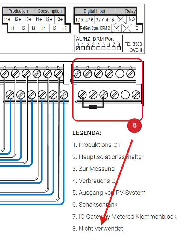

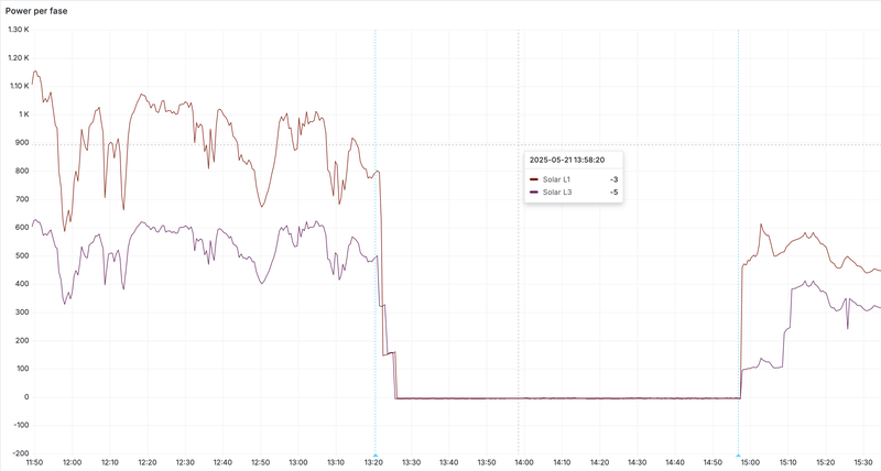

blb4 schreef op woensdag 14 mei 2025 @ 17:03:
Ik ga 't ook nog weer eens proberen!
Net weer even DRM0 geprobeerd (15k weerstand kortsluiten) na de installatie van de laatste gateway firmware (D8.3.5052), 't blijkt dat DRM0 nu helemaal niet meer werkt! Heeft iemand anders dit ook al geconstateerd of kan iemand dat testen? Mogelijk heeft Enphase deze functionaliteit uit de firmware gesloopt?!
Ik kan trouwens geen release notes vinden van D8.3.5052, wel van 8.2.4225. Weet iemand waar deze te vinden is?
Toevoeging: Ik heb ook het uit- & weer inschakelen van de productie middels HA Enphase Envoy (Installer) integratie uitgetest en dat lijkt veel vlotter te gaan:
Afbeeldingslocatie: https://tweakers.net/i/PEepi5Ah5LSDyKn2k9XXKiMMNaw=/800x/filters:strip_exif()/f/image/27n69aUQqJiaZppoPADt8p59.png?f=fotoalbum_large
Binnen 6 minuten was de productie van alle Micro's uitgeschakeld, binnen 2 minuten was de productie van mijn IQ7+ weer ingeschakeld en binnen 15 minuten ook weer de productie van mijn M250's.
Mogelijk dus door 8.3.5052.....
[ Voor 42% gewijzigd door blb4 op 21-05-2025 20:49 . Reden: toevoeging in/uitschakelen door HA integratie ]

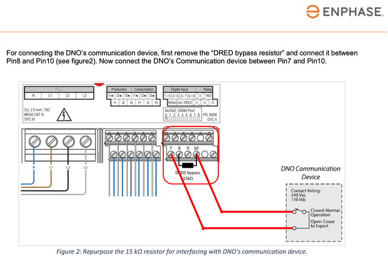

  • Laatst online: 17:28
blb4 schreef op woensdag 21 mei 2025 @ 12:32:
Ik heb een Enphase document voor de APAC regio gevonden. Geen idee nog of deze ook gaat werken voor onze regio (EMEA) : https://enphase.com/en-au...y-export-limiting-control
2.730 Wp Enphase Zuid 30°, 4.450 Wp Enphase Noord 30° | Smart EVSE laadpaal | Victron Multiplus II 48/5000/70 3 Fase | 45kWh PylonTech Pelio accu

sandergar schreef op woensdag 21 mei 2025 @ 14:23:
Ik heb deze geprobeerd maar bij mij werkte het niet, ik heb een standaard gateway
You can make things idiot proof, but they'll always come out with a better idiot
  • sandergar
LT1970 schreef op woensdag 21 mei 2025 @ 14:37:
Ik heb een Metered maar kan deze instelling nergens vinden |:(
15k weerstand, heb m alleen aangesloten gemeten en dat is 3k5 hier, zal morgen kleurtjes eens bekijken. Ik heb inderdaad nog een D8.2. versie

  • blb4
  • Laatst online: 23:43
Vdvmark schreef op woensdag 21 mei 2025 @ 23:39:
Afbeeldingslocatie: https://tweakers.net/i/oxaDergHduvv8BrPQq37LQoyI44=/800x/filters:strip_exif()/f/image/LpVqTQzGC21sRsh2mfj9fTwF.png?f=fotoalbum_large

  • sandergar
Uit welk document komt dit? Is dit voor de EMEA regio?
Afbeeldingslocatie: https://tweakers.net/i/DOaI9Yfs25pOP-HQ_u1KISBBvnw=/x800/filters:strip_exif()/f/image/dGix3jsIQ0kqFLiOFBWKoAZ8.png?f=fotoalbum_large
Bron : IQ Gateway-Metered-NL-NL-QIG-Rev09-2024-07-17
[ Voor 34% gewijzigd door sandergar op 22-05-2025 12:42 ]

Hij is hier ook 15k idd. Blijkbaar is manier waarop Enphase t wil, dat je de weerstand verplaatst, dat heb ik niet gedaan, gewoon waar ie zat kortsluiten werkt hier prima.

  • blb4
sandergar schreef op donderdag 22 mei 2025 @ 11:30:
Ik heb een (oudere?) Envoy-Standard. Daar zit die wel in. Zie o.a. documentatie:
https://enphase.com/nl-nl...te-installatiehandlieding
Afbeeldingslocatie: https://tweakers.net/i/lKHgY3a7VehpUIer6_BcJm_50PE=/800x/filters:strip_exif()/f/image/0ZjlUq6K7PB9tNJ0hTr1FLHr.png?f=fotoalbum_large
  • knotwilg
  • Registratie: April 2025
  • Laatst online: 03-08 19:19
[...] Zie o.a. documentatie:[...]
Wat is een DNO toestel? (Distribution Network Operator?)
[ Voor 17% gewijzigd door knotwilg op 23-05-2025 07:03 ]

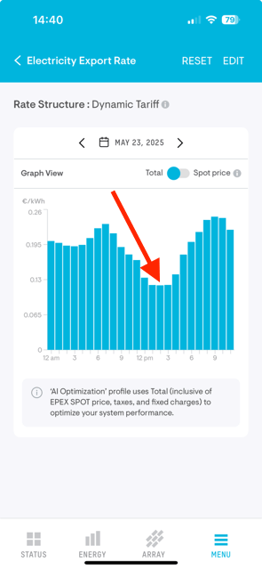

  • ydestord
  • Registratie: November 2019
  • Laatst online: 12-07 16:56
Toch weer een 'knap staaltje' van Enphase support meegemaakt.. "van het kastje naar de muur gestuurd worden"
On 23 May 2025, at 14:27, Info@enphaseenergy.com <info@enphaseenergy.com> wrote:
Beste:
Helaas moeten we u mededelen dat de import- en exportprijzen niet via de app kunnen worden aangepast.
Omdat u een dynamisch tarief heeft, bent u gebonden aan de Apex-prijzen.
Zodra u de dynamische tariefinstelling in uw app omzeilt, werkt deze niet meer.
Enphase Energy | Customer Support Netherlands & Belgium
https://enphase.com/nl-nl/installers/updates
Sinds kort staan er een aantal korte instructievideo’s beschikbaar op ons Enphase training Youtube-kanaal
https://www.youtube.com/p...VZ5syB4m8x6-XryBnfHrp2lMI
Enphase Energy
NL T.+31 (0) 85 20 82 305
BE T.+32 (0) 7 84 82 728
support_nl@enphaseenergy.com
Mijn antwoord:
Beste,
Ik weet dat de EPEX de referentie is, maar het gaat hem om het feit dat jullie de injectie prijs verkeerd berekenen (toch voor klanten in België). Dus als gevolg blijven jullie injecteren bij negatieve prijzen waardoor we moeten betalen.
Dus de requirement is niet om de EPEX te omzeilen maar om de optie te hebben om geen vaste kosten erbij te tellen voor het export tarief
Voorbeeld, momenteel is de EPEX voor België 0€ (23/05 14 tot 15h)
Maar jullie app zegt dat die met kosten 12cent is…
Afbeeldingslocatie: https://tweakers.net/i/CQwgvuIua4IpIrukEozQqxxTMN4=/fit-in/4000x4000/filters:no_upscale():strip_exif()/f/image/VejKnv4IWsORntvAh27tmguM.png?f=user_large
En jullie AI algoritme denkt dat ik nu bij injectie 12 cent per kWh krijg.
Maar wat we krijgen is de SPOT prijs zonder kosten
Afbeeldingslocatie: https://tweakers.net/i/nbHoLg4M_v1PUlbQwe0TZ6REm3w=/fit-in/4000x4000/filters:no_upscale():strip_exif()/f/image/drOPNYniMZGoBxqEsI8LXHQd.png?f=user_large
Uw antwoord is tegenstrijdig met replies van U collega op dit support ticket en een reply van een community moderator op de Enphase community
Volg deze stappen om deze functie te vinden en te configureren:
- Open de Enphase-app en ga naar het hoofdmenu.
- Ga naar Instellingen > Elektriciteitstarief.
- Tik op Importtarief elektriciteit (u kunt hetzelfde doen voor Exporttarief indien van toepassing).
- Scrol naar het gedeelte 'Uitsplitsing elektriciteitstarief voor dynamisch tarief'.
- Tik op Bewerken.
- Vink het vakje uit om handmatige tariefinvoer in te schakelen.
Bevestig uw selectie en voer handmatig uw dynamische tarieven in, waaronder:
- Spotprijs
- Aankoopkosten
- Vaste kosten
Als uw tarieven al inclusief btw zijn, zorg er dan voor dat u het juiste selectievakje aanvinkt.
Zodra de gegevens zijn opgeslagen, gebruikt het systeem uw aangepaste invoer om het energieverbruik en de interactie met het net te optimaliseren op basis van uw tariefstructuur.
En
Hello @De Stordeur_8511​, Enphase has introduced a custom rate configuration feature in the Enphase App, allowing homeowners to manually input electricity import and export tariffs based on their utility provider’s dynamic pricing. This capability is essential for enhancing AI optimisation, leading to improved energy management and greater cost savings.
By accurately entering your utility’s tariff structure, the system can make smarter decisions about when to import from or export to the grid.
Open the Enphase App and go to the main menu.
Navigate to Settings > Electricity Rate.
Select Electricity Import Rate (similar steps apply for export rates).
Under Electricity Rate Breakdown for Dynamic Tariff, tap Edit.
Uncheck the box to enable manual entry of custom rates.
Tap Yes to confirm customisation.
Enter each rate component accurately:
Spot Price
Purchase Fee
Fixed Charges
Ensure the checkbox is selected if your entered rates already include VAT.
Tap “Confirm and Save.”
A confirmation pop-up will appear to enable dynamic tariff tracking.
Once enabled, the system will begin fetching rates automatically where applicable.
The rate breakdown graph displays all components:
Spot Price, Purchase Fee, and Fixed Charges — excluding VAT.
The total rate shown at the top includes VAT, ensuring an accurate reflection of real-world costs.
Once dynamic import and export rates are configured in the Enphase App, the AI optimization engine will automatically use these rates to make intelligent energy decisions.
Spot Price
Purchase Fee
Fixed Charges
Je kan ‘t ook zien als Do Not Operate.
[ Voor 6% gewijzigd door blb4 op 24-05-2025 12:41 ]

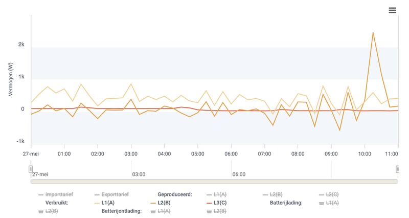

Goedemorgen...al een paar jaar eigenaar van 48 zonnepanelen met IQ7 en IQ7+ micro's.
Sinds afgelopen januari ook in bezit van 4x 5P accu's....en sinds begin deze maand ook de system controller geïnstalleerd. Sinds dat ik de accu's heb, en daarmee handel zie ik regelmatig negatief verbruik op de verbruik CT's. Dit gebeurt op de momenten dat de accu's laden of ontladen. Dit gebeurde zowel voor als na het installeren van de system controller.
Heb Enphase twee weken gebeld maar konden ook niets raars zien en gaan het nog uitzoeken, dus wellicht komt het antwoord ook nog wel.
Heeft iemand een idee wat dit veroorzaakt?

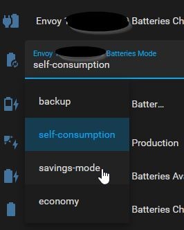

Afbeeldingslocatie: https://tweakers.net/i/8r2QI4E366X9QaEcUnKU0GnukhU=/fit-in/4920x3264/filters:max_bytes(3145728):no_upscale():strip_icc():strip_exif()/f/image/7ZkpPTvzbm6kqTU31v7HjdnF.jpg?f=user_large
Iemand een idee of die modes werken?
Home Assistant installer enphase plugin.
@dccm
Ik heb sinds 2 maanden 2x5p accu.
volgende week maandag komt monteur van enphase langs.
Ik heb zeer vreemde verbruken met de 5p, heb er daarom een homewizzard 3fase meter tussen gezet.
Daarbij heb ik ook 3 homewizzard Plugin Batterijen.
Al met al ben ik niet blij met de enphase accu's en had beter dat geld in de zak kunnen houden.
Heb ze ook voornamelijk uitstaan en draai op de NOM met de PiB's
ps 48 panelen is flink wat (heb er 31)
Wat voor vreemd verbruik zie jij dan? Ook negatief?
  • SpikeHome
  • Laatst online: 20:26
@dccm
Ja negatief ook.
Vannacht ineens een piek van 1050w terug het net op.
Mijn nacht verbruik zomer is tussen de 70w en de 180w.
Met de homewizzard accu's en enphase accu's beide aan verbruikt de enphase accu's tussen 100 en 180w door de nacht heen terwijl ze 100% vol zijn en de energie uit mijn homewizzard accu's komt.
Zet ik de enphase accu's uit (zekering automaat uit) dan levert mijn homewizzard accu tussen de 70w en 180w terug.
met de enphase erbij aan levert de homewizzard accu's vaak 300w+ terug.
De energie gaat naar de ephase accu's maar waarom!! ze zijn 100% en hoeft niks te doen.
  • dccm
  • Registratie: Mei 2025
@SpikeHome
Komt het omdat ze allebei streven naar 0 op de meter? Dat ze elkaar aan het compenseren zijn. Zie je hetzelfde als je de homewizard accu's van het net af haalt?
  • SpikeHome
@dccm Als ik de homewizzard accu's uitzet dan werkt de enphase wel, alleen echt NOM haalt die niet zo mooi als de homewizzard.
De enphase blijf ik altijd een verbruik houden van 30w+ soms iets minder.
Terwijl de homewizzard echt op 0 blijft en af en toe wat hoger zit, maar dat komt omdat er gereageerd word op een bv koelkast aanspringt, en als de koelkast uit gaat zit ik iets onder 0
na oplevering heeft het overigens wel 3 dagen goed gewerkt.

SpikeHome schreef op dinsdag 27 mei 2025 @ 12:00:
@dccm
Ja negatief ook.
Een thuisaccu heeft een BMS en die verbruikt wat energie. Ook als er niet geladen of ontladen hoeft te worden.
  • dccm
m.eddy schreef op dinsdag 27 mei 2025 @ 12:38:
Dat verklaart toch nog niet waarom er bij mij negatief verbruik is. Want het gebeurt alleen bij laden en ontladen van de accu. Tijdens rust gaat het verbruik niet negatief.
  • SpikeHome
klopt maar 100w is wel veel voor een bms
  • m.eddy
  • Laatst online: 22:05
SpikeHome schreef op dinsdag 27 mei 2025 @ 14:28:
Dat lijkt mij ook, maarja alleen Enphase weet dat. Laat Enphase geen events zien ten tijde van het verbruik, net zoals ze bij de PV doen?
