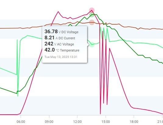

Vraagje voor de kenners.
Zag vandaag in de toolkit app dat ik automatisch updaten had uitgeschakeld.
Deze weer ingeschakeld en Gateway geupdate naar 08.03.5052, oude versie weet ik niet meer wat in de 07. serie.
Na de update nog even door de app gelopen en netprofiel geupdate.
Bliksemschicht bleef 1uur knipperen (19 panelen)
Dat de productie zou inzinken had ik wel verwacht omdat de omvormers aan het updaten zijn.
Maar nu...
Ik heb geen errors en app zegt dat alle 19 online zijn en produceren.
Alleen na de update leveren alle panelen maar de helft van hun vermogen.
En ter verduidelijking, voor de update was er 3800w productie na de update 1900w opwek.
Zie nergens een error en alle panelen produceren.
Wat ik al gedaan heb, Opniew alle stappen in toolkit doorgelopen.
Envoy even tijdelijk uit gehad en weer opgestart.
Inmiddels zijn wij 1,5uur verder na deze en dus maar even de vraag hier neerleggen.
Moet ik langer geduld hebben of morgen even afwachten en de installateur even contracteren?

@Siewert Even afwachten of morgen wel weer alles normaal is, voordat je van alles probeert te wijzigen.
Vaak duurt het een dag voordat de boel weer normaal is.
[ Voor 14% gewijzigd door Pazo op 13-05-2025 15:13 ]

Hier ook; 42 panelen die vanaf 13:45 raar doen.
gisteren en vandaag
Afbeeldingslocatie: https://tweakers.net/i/AzCn7ChlUwE-63J37xGhXc9QtQ0=/800x/filters:strip_exif()/f/image/lq6ANEKYHxB1tyDdbtQBwVpp.png?f=fotoalbum_large
Willekeurige inverter:
Afbeeldingslocatie: https://tweakers.net/i/h1tK6618kBmeUKQjNNtddeCmUHU=/800x/filters:strip_exif()/f/image/YC9vHnjLuMzfMChjfemcjf73.png?f=fotoalbum_large
DC current is wel mooi; alleen "Average Real Power" doet raar.
DC Voltage, AC Voltage en Temperatuur zijn vergelijkbaar met de afgelopen dagen; daar geen rare spikes of drops.
In Enlighten via browser zie ik 520-00082-r01-v04.28.07 als versienummer bij de omvormers (IQ7+); in de IOS App staan er twee versienummers onder Firmware; ook nog 540-00135-r01-v04.28.03
[ Voor 9% gewijzigd door Pocketware op 13-05-2025 20:07 ]

@mike123 , @Pocketware , @Jan Workum
Ik heb ook geen last van van dipjes. Wel maak ik gebruik van IQ8HC omvormers.
Is er bij jullie wat in de storingen in de Enphase portal te zien?
En de spanningen van de omvormers komen niet tegen de 253 volt aan?
  • Pocketware
  • Laatst online: 07:10
Pocketware
__________________
Onbekend schreef op dinsdag 13 mei 2025 @ 21:39:
Geen storingen, geen hoog voltage (max 240 rond 12:10 uur) en ook niet te laag.

Welke grafiek is wat?
Bruin is temperatuur?
Donkergroen is DC spanning?
Blauwgroen is AC spanning?
Roze is DC stroom?
  • mike123
  • Laatst online: 07:22
Onbekend schreef op dinsdag 13 mei 2025 @ 22:41:
Roze is DC stroom?
Groen, DC Voltage
Donker groen, Temp
Bruin AC Voltage
Rood/rose DC current
  • Onbekend
  • Laatst online: 23:49
Onbekend
mike123 schreef op dinsdag 13 mei 2025 @ 22:52:
Groen, DC Voltage
Donker groen, Temp
Bruin AC Voltage
Waarom heeft bij jou de DC spanning van die rare pieken? Dat hoort geen pieken te hebben, en hoort in een vloeiende lijn te lopen.
Als dat echte DC spanningspieken zijn, dan heb je last van overgangsweerstand bij de DC connectoren. Dan gaat dus de spanning iets omhoog en de stroom flink naar beneden.

Nou inderdaad.
De nachten van Enphase zijn inderdaad magisch.
Oost zijde had wat opstart problemen maar draait inmiddels prima.
Nu het middag uur afwachten als West ook opgestart is.
Maar output wattage op Oost is weer 300w p/paneel ipv 150w zoals gisteren. 🙈
Heb zelf het donkerbruin vermoeden dat de omvormers echt even goed stroomloos moesten en niet alleen de aardlek om, denk dat de zon dan alsnog input heeft op de omvormer waardoor die niet stroomloos raakt.
Maar goed, de 8 paneeltjes op Oost doen weer hun best nu de 11 op West nog even afwachten.
Afbeeldingslocatie: https://tweakers.net/i/MNp3WFGjq-FUHObupr928i81_mo=/232x232/filters:strip_icc():strip_exif()/f/image/nstbjweK1GtlfIQdjpo1B1sp.jpg?f=fotoalbum_tileAfbeeldingslocatie: https://tweakers.net/i/tWQVJWNT-VRsc0PZrDR7CO7V4_0=/232x232/filters:strip_icc():strip_exif()/f/image/jSqPzUk5tQWeZBI0LQQp5KPX.jpg?f=fotoalbum_tile
p.s
Alles is weer up and running.
Goede les voor de volgende keer, omvormers hebben een nachtje rust nodig.
Dus geen zonlicht om in hun geheel te ontladen.
Maar blijf het apart vinden dat ze na een update op halve kracht gaan produceren.

Sinds gisteren meldingen dat de micro-omvormers niet rapporteren...
Vandaag nog meer die raar doen...
Zie nu wel in een vergelijking met gisteren dat er 2 van de 42 nu een nieuwe firmware hebben.
Van 520-00082-r01-v04.28.07 naar 520-00082-r01-v04.30.23.
Zou dus zomaar kunnen dat dit de oorzaak is. Maar even een paar dagen aankijken.

  • HarryVSjoris
  • Registratie: Maart 2022
  • Laatst online: 01:23
Pocketware schreef op donderdag 15 mei 2025 @ 10:27:
Dit is weer een gevalletje wachten op de magische nachten van Enphase
