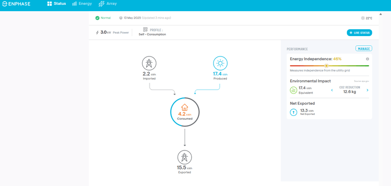

PhilipsFan schreef op woensdag 7 mei 2025 @ 18:27:
Ik snap er niks van. Sinds een tijdje geeft mijn Envoy Metered met productie- en consumptiemeter een negatieve consumptie aan. In de Toolkit-app kreeg ik een melding dat er een 'issue' met de meter is, maar niet wat en ook niet wat ik eraan kan doen.
Hieronder is een screenshot van Enlighten, waarop duidelijk te zien is dat er iets niet deugt. Negatieve consumptie kan nooit. Ik heb gecontroleerd dat de meetspoel voor consumptie om de draad zit die van de stroommeter komt (van Enexis), waar die ook hoort. De richting klopt en de meter staat geconfigureerd als 'load with solar production', omdat immers de productie ook door diezelfde draad loopt. De productie wordt gemeten door de micro's.
Als je naar het screenshot kijkt, dan zie je dat de consumption wordt beinvloed door de production. Als er veel productie is, dan wordt de consumptie ook lager. Hoe kan dit? Heeft wellicht iemand hetzelfde meegemaakt en is er een oplossing? Het probleem is volgens mij begonnen toen ik enkele panelen plus micro's aan het systeem heb toegevoegd. Het lijkt wel alsof de productie van 2 nieuwe micro's niet wordt afgetrokken van de consumptie.
Ik heb dit wel eens meegemaakt.
Zou het kunnen dat de toegevoegde panelen niet gemeten worden door de productie ct?
Alle productie moet namelijk door de "productie ct" gemeten kunnen worden.
Zappi, IQ EV 2, Nibe S2125-12+SMO40, 15,8kWp, 4x 1fase 5P, IQ SC3
  • PhilipsFan
  • Laatst online: 17:20
Everest schreef op woensdag 7 mei 2025 @ 22:07:
Hmmm, daar zeg je zowat. Die nieuwe panelen zijn inderdaad (tijdelijk) via een andere groep aangesloten en de productie daarvan loopt dus niet door de productie-ct. Ik had gehoopt dat dit kon worden opgelost door de productie te meten via de micro's (ze worden wel gezien en geprovisioned door de Envoy) maar blijkbaar werkt dat toch niet als er grote afwijkingen zijn.
Ik zal eens kijken of de negatieve consumptie overeenkomt met de productie van de nieuwe micro's op dat moment, maar ik denk dat dit het geval is.

Klopt Hier het zelfde verhaal , dat laden en ontladen is soms maar een paar cent verschil
Denk dat ik eens ga proberen om het terugleveren vanuit de batterij naar het net uit ga zetten.
Kijken hoe dat loopt
Afbeeldingslocatie: https://tweakers.net/i/_9_TlpmQXq94xuviKTsTUXBiY4Y=/800x/filters:strip_icc():strip_exif()/f/image/Aq3L5L9HOfz056bVcqRwN1WZ.jpg?f=fotoalbum_large

  • SniperGuy
  • Laatst online: 16:36
Ik heb vanmiddag een flinke dip in de productie gehad (10 panelen, totaal 3250Wp, zzw opstelling, IQ7+)
Tijdstip tussen 12:30 en 14:00 uur, productie gaat voor alle omvormers naar 0watt.
Mijn opwek piek heb ik rond op dit moment rond 15:00uur.
Ik dacht eerst dat het een rapportagefout in Enlighten Manager was, maar ook via P1 zie ik dat ik niets teruglever op de fase waar de installatie opzit.
  • Netspanning is OK: 240V
  • Frequentie OK: 50Hz
  • Temperatuur van alle panelen is OK
  • Ik doe niets met AI en andere automation vwb stroomprijs etc
  • Geen openstaande systeem alerts. Wel onderstaande melding, maar Domoticz P1 heeft geen issues met de netspanning gerapporteerd.
Afbeeldingslocatie: https://tweakers.net/i/jaJ6jAZsamNZa6Ex338N71p3s8k=/800x/filters:strip_exif()/f/image/I63Dj6EICcbOuWazu3wsAxLd.png?f=fotoalbum_large

Kan ook zonder installer account, via de website
Afbeeldingslocatie: https://tweakers.net/i/p_q1ik_h_TA7sYy76JjBWGh0pys=/800x/filters:strip_icc():strip_exif()/f/image/oq1amngw4Fb3hIrAS2XOYDYt.jpg?f=fotoalbum_large
7x 410 pw 15° op zuid met enphase IQ8M -- Marstek E V3 5.2 kWh -- Marstek A 4.2 kWh wellicht pv er aan op O en W -- 2x MHI SRK20ZS-WF -- Zonneplan -- Homey -- Houtkachel tbv hoofdverwarming
  • Rivanov
  • Laatst online: 16:05
robkrekel schreef op dinsdag 13 mei 2025 @ 10:52:
Welke website is dit?
Correct me if i'm wrong, maar volgens mij is dit Enlighten Manager, en kan je daar met een standaard gebruikersaccount niet in. Of Enphase moet wat verandert hebben in de rechten.
@Rivanov https://enlighten.enphaseenergy.com
[ Voor 4% gewijzigd door Pazo op 13-05-2025 11:28 ]
Ik ben ook wel benieuwd op welke website je daar zit… niet de enlighten website zo te zien.
  • LT1970
  • Registratie: Maart 2019
  • Laatst online: 14:13
Die heb ik ook getest met mijn gewone account maar dan gebeurt er niets.

Pazo schreef op dinsdag 13 mei 2025 @ 11:27:
Het is inderdaad de Enlighten Manager, met beide accounts kan ik er in maar alleen het installer account kan de productie stoppen.

easywoods schreef op dinsdag 13 mei 2025 @ 11:29:
https://enlighten.enphaseenergy.com/ > apparaten > gateway aanklikken > onderaan de pagina
Heb wel ooit iets geprobeerd met een installer account, maar dat een andere url volgens mij ( deze https://developer-v4.enphase.com/login )
LT1970 schreef op dinsdag 13 mei 2025 @ 11:57:
Dan zal dat toch de truc zijn.
[ Voor 50% gewijzigd door robkrekel op 13-05-2025 12:03 ]
