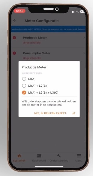

Ik heb metered gateway en zal dus ook productie/consumptie meter config in toolkit moeten aanpassen.
  • jpolly
  • Registratie: Oktober 2022
  • Laatst online: 29-01 16:54
Afbeeldingslocatie: https://tweakers.net/i/e7HH5Yla3o6NIFp0KGYaxg16PZg=/fit-in/4920x3264/filters:max_bytes(3145728):no_upscale():strip_icc():strip_exif()/f/image/zFe8fzQ3dPj612npGqeGQ0Hv.jpg?f=user_large

Ik verwacht niet dat het daar mee te maken heeft eigenlijk. Ze hebben de toolkit aangepast zodat de Metered variant ook bij weinig licht ingesteld kan worden.
@jpolly Of het IQ relais meedoet (of niet) maakt voor Enphase niet uit. Ik zie installaties waarbij het IQ Relais niet gevonden wordt terwijl die wel aanwezig is. Maakt voor de werking verder niet uit. En inderdaad zul je nu ook je CT's op fase 2 en 3 moeten aansluiten. Sowieso op Consumptie. Productie pas als je ook op drie fase productie draait.
Gecertificeerd Enphase/Solaredge/Goodwe installateur
  • Pazo
  • Laatst online: 11:38
@jpolly yep, het beste is denk ik om via in installer toolkit app de wizard te doorlopen, ook ivm evt instellen van de productie / consumptie meter.
Check evt deze handleiding eens mbt instellen van de productie en consumptie meters:
https://enphase.com/nl-nl...nstallatie-beste-praktijk
Vanaf stap 7. Kan er nu wel een beetje anders uit zien, want deze handleiding is van 2022 en de app heeft veel updates gehad.

@Pazo @jpolly Ik verwacht dat je de CT's gewoon kunt plaatsen. Daarna de metingen op drie fasen aanzetten. Dan werkt hij al.

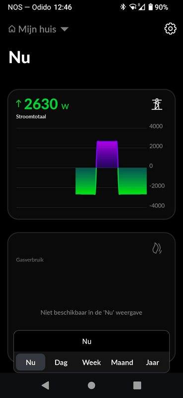

Ik heb de 'Power Production Limiting by Gateway' nu werkend of tenminste ingesteld en live, want immers is ons nog maar zeer weinig zon gegund en dus moet ik het ooit nog een keer gaan testen bij een echt mooi zonnig moment.
Maar ik heb op voorhand een paar vragen.
Zo zou het best mooi en soepel kunnen werken. Dus aftoerend en weer optoerend qua productie, mits er afdoende of meer dan voldoende zon is natuurlijk. Maar zonder deze anti-teruglever-functie kan ik zelf zien in hoeverre er een overschot aan stroom is. Daar kan je dan soms zelf of middels slimme stekkers op reageren. Met deze functie is dat inzicht logischerwijs weg... We kunnen dan dus eigenlijk niet weten wat er nog 'over' is, wat nog aan eigen PV-stroom beschikbaar is. Eigenlijk wel jammer of gewoon een gevolg.
En is dan de 0W (nul) het streven of er net iets eronder, dus bijvoorbeeld 300W als target? Of begrijp ik dit verkeerd? Is het dan +300W of een max teruglever aantal Watts en dus -300W?
Ik zou voor iets onder de nul gaan, omdat je dan via de HomeWizard stekkers wat makkelijker/duidelijker een seintje aan bijvoorbeeld een verwarmingselement kan geven. En zodoende is die voor nu gegeven 300W al snel weer opgebruikt en extra, wat weer maakt dat Enphase weer produceren/optoeren mag, mits hij dat kan natuurlijk. Lastig spelletje, maar wel grappig.
Wat is tot dusver de ervaring met deze functie? Nuttig? Of meer iets voor accu-bezitters?
Afbeeldingslocatie: https://tweakers.net/i/wFTJiTSP8tfVUigH-HoNd_FtEa4=/fit-in/4920x3264/filters:max_bytes(3145728):no_upscale():strip_icc():strip_exif()/f/image/TNHcYAAgvLMefBpJqbz7Oy4u.jpg?f=user_large
[ Voor 25% gewijzigd door Predge op 14-02-2025 00:08 ]

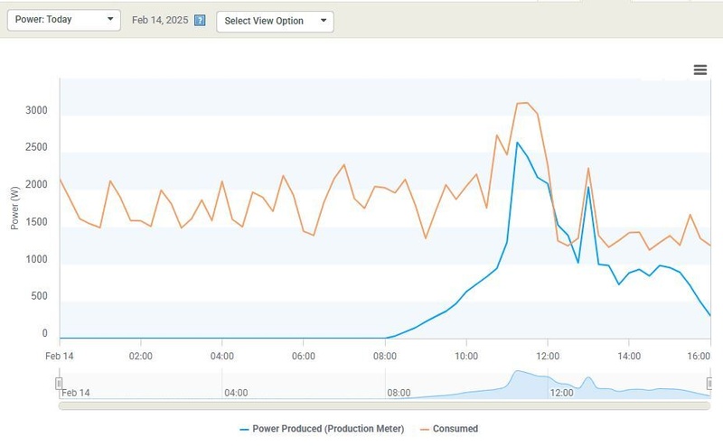

Toevallig was ons deze dag hier zowaar wat ECHTE ouderwetse zon gegund en ik had het systeem al op die max. 300W teruglevering staan. Top!
Nog gaver was dat mijn HomeWizard en Shelly boiler BUH opstelling prachtig werkte!
Samen hebben de HomeWizard en Shelly de warmtepomp boiler doorverwarmd tot 65graden, precies zoals bedoeld! Die boiler verwarmd zelf tot 55graden en het extra verwarmingselement die daar standaard inzit heb ik dus losgekoppeld en op een heel andere manier aangestuurd.
- De boiler HomeWizard plug stond op 'aan (minimaal 5min.) bij 200W teruglevering' en weer 'uit bij meer dan 0W algeheel stroomgebruik'.
- De Shelly Plus1 met AddOn en temperatuursensoren heeft ook zo zijn regeltjes voor het aan en uit gaan.
En qua aftoeren en optoeren van de Enphase, dat zag er ook prima uit. Heb amper wat teruggeleverd.
Al met al was de test een succes! (y)
Toevoeging: Hier nog wat overzichtjes van vandaag. Echt GAAF dit zo! Dank Tweakers!!!
Afbeeldingslocatie: https://tweakers.net/i/CDMxWoBy9rQBL2oKeioCojGKmf8=/800x/filters:strip_icc():strip_exif()/f/image/JxJZ2mbYSVEvwbRyQNUGk83k.jpg?f=fotoalbum_large
Afbeeldingslocatie: https://tweakers.net/i/URbtzxo8JcrIkxpLATDUMTxfzNo=/fit-in/4920x3264/filters:max_bytes(3145728):no_upscale():strip_icc():strip_exif()/f/image/iuw6drd8k5elDoTvzb294sIQ.jpg?f=user_large
Afbeeldingslocatie: https://tweakers.net/i/vQxQy6FvmZk-QEYZdGDhQv4klZo=/800x/filters:strip_icc():strip_exif()/f/image/mxWSxoXAsFHkHLZGfVCSfl5R.jpg?f=fotoalbum_large

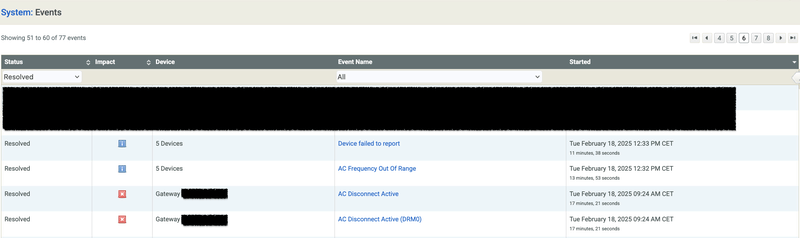

Update testen productiebeperking / productie stoppen middels DNO:
vandaag weer eens verder getest. Ik ben helaas niet verder gekomen; kreeg 't zelfde resultaat als mijn eerdere testen.
Bij het verbreken van de DNO verbinding schakelen de IQ7+ micro's binnen zeer korte tijd (volgens specs zou dat binnen 5 seconden moeten zijn) af, dat gaat dus prima.
Alleen zijn er 4 van de 5 niet meer gestart met productie. Ik verwacht dat ze morgen wel weer zullen produceren, dat is steeds weer 't geval geweest (update 18/2: ze zijn idd weer gestart).
Dit is event overview, die geeft wel aan dat de situatie dus weer "cleared" is.
Afbeeldingslocatie: https://tweakers.net/i/Mp2_QEejQgO73D-4y7NPk4oQuik=/800x/filters:strip_exif()/f/image/vf8CYapHHdcESJH0copiO8LA.png?f=fotoalbum_large
Nog wat verder gelezen, mogelijk ben ik niet geduldig genoeg met wachten op terugkeer productie, als je via Enlighten productie stopt staat er ook iets over dat 't wel tot een half uur kan duren als je dat weer terugdraait. In die tijd ben ik al lang bezig geweest te kijken of 't weer op gang kwam door de automaat ff uit en weer aan te zetten e.d... Volgende x dus zeker even een half uur wachten nadat DRM0 event "cleared" is.
affijn, to be continued maar weer....
[ Voor 5% gewijzigd door blb4 op 18-02-2025 10:30 . Reden: toegevoegd dat de micro's de dag er na weer gewoon zijn gaan produceren. ]

Beste Enphasers,
Sinds deze februari heb ik zonnepanelen laten leggen met een Enphase systeem en het bevalt uitstekend. Enige is dat ik in de HW-app af en toe iets zie wat lijkt op een kleine glitch in de monitoring of in het systeem zelf. De meter springt dan voor een paar seconden van terugleveren naar verbruik, met precies hetzelfde getal. Zie screenshot. Na een paar seconden schiet ie dan weer terug. Niet heel erg lijkt mij, maar ik was wel nieuwsgierig waardoor het komt. Zou iemand mij kunnen verlichten?
Afbeeldingslocatie: https://tweakers.net/i/5BQ5q6t_xlCAop0UPeIZUog1d4c=/x800/filters:strip_exif()/f/image/XGTfUmiYkXOG2WBRNXeVSdIt.png?f=fotoalbum_large
  • WillemP22
  • Registratie: Juli 2020
  • Laatst online: 17-10 20:29
fresj schreef op zaterdag 1 maart 2025 @ 11:39:
Beste Enphasers,
Zelf herken ik het niet. Ik zie echter een HW-scherm van een totaal. Mogelijkschakelt er andere verbruiker tijdelijk in en weer af. Is het ook bij andere, kleinere vermogens?

  • fresj
  • Registratie: Oktober 2023
  • Laatst online: 05-09 22:36
WillemP22 schreef op zaterdag 1 maart 2025 @ 21:05:
Zelf herken ik het niet. Ik zie echter een HW-scherm van een totaal. Mogelijk schakelt er andere verbruiker tijdelijk in en weer af. Is het ook bij andere, kleinere vermogens?
Ja, het is ook bij kleine vermogens, eigenlijk op elke schaal wel, 80, 200, etc. En ook daar is het getal, van terugleveren naar verbruiken en terug, dan precies hetzelfde. Dus een andere verbruiker kan het niet zijn, lijkt me.
