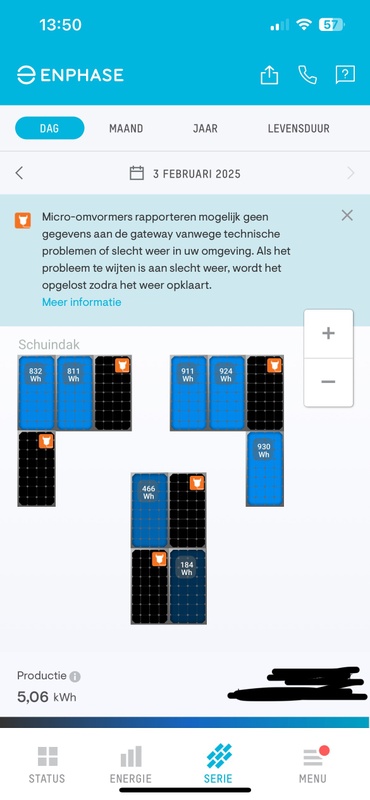

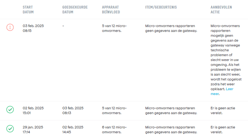

  • unconnected
  • Laatst online: 08:59
Vraag aan de experts hier. Ik heb dit ooit eens gehad toen mijn panelen net waren geplaatst (juni 2023) en daarna nooit meer. Een microinverter die het een dag niet deed. Vandaag ziet het er allemaal weer prima uit.
Afbeeldingslocatie: https://tweakers.net/i/Ha-jL7zkOiAM39YchZqbgVjh7JA=/800x/filters:strip_exif()/f/image/xdInGeTEq4F9II6J6TJ00HHV.png?f=fotoalbum_large
Hoe komt zoiets? En waarom probeert zo'n inverter zich niet in de loop van de dag opnieuw op te starten? Nu is het 2kwh wat ik misloop dus geen enorm probleem, maar zoiets knaagt toch :+ haha

martijn v o
Certified by Enphase
Gebeurd wel eens vaker, en het is steeds een ander paneel.
Geen idee waar het door komt, maar een dag later werken ze meestal allemaal weer.

  • boyette
  • Laatst online: 14-08 09:15
unconnected schreef op zondag 2 februari 2025 @ 09:27:
enphase al eens gebeld die hebben 24/7 support en kunnen ook in het systeem inloggen
ook je installateur uiteraard.. soms zien ze wel wat in de log

DeKoetsier schreef op maandag 3 februari 2025 @ 13:56:
Goedemiddag allen.
Na 3 jaar nergens last van gehad te hebben, zijn er de afgelopen tijd een paar micro omvormers mee gestopt, zie screenshot. [Afbeelding]
Even gebeld met de installateur en die gaf aan dat hoogstwaarschijnlijk een filter de ruis op zou lossen. Ze zouden hiervoor een offerte gaan maken.
Het is nu een weekje later, nog niks ontvangen dus ben ik zelf even gaan zoeken en volgens mij zou het met een EMI filter opgelost moeten zijn.
Nu lees ik alleen op de site/in een online handleiding: “ Het EMI line filter is vereist voor installaties in Europe met de IQ Gateway (Standard of Metered) en IQ7 Series Microinverters om te voorkomen dat
radiofrequentie (RF) ruis boven de toegestane limieten de huisbelastingen en het elektriciteitsnet bereikt.”
Is het dan niet vreemd dat ze er een offerte voor moeten maken als dit gewoon schijnbaar verplicht is?
Ik vraag het even hier, want misschien mis ik iets.
Goedemiddag allen.
Indien je Enphase installatie 3-fase is, wellicht een probleem met 1 van de 3 fases na het Q-relais?

Rouske schreef op maandag 3 februari 2025 @ 19:04:
Het is inderdaad een 3fase systeem, vanaf de start geïnstalleerd in onze nieuwbouwwoning
En hoe zou ik hier eventueel achter kunnen komen of het een probleem is met 1 van de fases ? En hoort er een alternatieve oplossing bij dan de ferriet ringen?

@DeKoetsier Als je een drie fasen systeem hebt, lijkt het erop dat 1 fase problemen geeft.
Kan je eens in de Events kijken of daar waar in te vinden is? zie FAQ vraag 15. Gaat wel over voltages, maar daar wordt ook in beschreven hoe je bij de events kan komen.
En brandt bij het Q-relais, als dat 3 fasen is, wel alle drie de fasen lampjes groen?
EDIT: mbt ferrietringen, het kan zeker uitmaken. Als je een installateursaccount heb kan je ene ruismeting bekijken. En anders kan je installateur dat doen.

  • DeKoetsier
  • Laatst online: 12-09 18:39
Tot dusver iedereen bedankt voor de hulp al, wordt gewaardeerd!
V.w.b. geschiedenis/gebeurtenissen: die lopen een stuk verder terug dan de screenshot en alleen bij de bovenste geeft hij dus een alternatieve actie aan, maar die melding staat er nu dus in principe altijd.
Afbeeldingslocatie: https://tweakers.net/i/MzX920DOW9zdI2faei8EcV-45Ns=/800x/filters:strip_exif()/f/image/EXXwFT28IyrS3ZmAwp5eCQbe.png?f=fotoalbum_large
Alle 3 de lampjes branden inderdaad groen bij de Q-relais van de 3 fasen.
Het is me even niet helemaal helder wat ik bij 'select system / select gateway' moet invoeren, ook middels die link niet, om informatie over voltages te krijgen. Maar als ik even snel via mijn sessy's P1 meter de boel uitlees:
Afbeeldingslocatie: https://tweakers.net/i/1SbqZk52vLdsQnLBmkabL1_LBKQ=/fit-in/4000x4000/filters:no_upscale():strip_exif()/f/image/v72OlzCUubc5sYt5hNK1z5FB.png?f=user_large
V.w.b. @a2aan's vraag over productie. Als ik via mijn sessy's portal de boel bekijk, dan lijkt het vermogen voor dit tijd van het jaar aardig overeen te komen met dat van vorig jaar: rond de 2,4 kwh vermogen. (er ligt voor 4000 wattpiek aan panelen, waarvan 8 op zuid en 4 op O/W.)
Hieruit zou ik concluderen, met mijn beperkte kennis, dat het daadwerkelijk ruis op de lijn is?

Bij de weergave van je panelen met de opbrengst zit het noorden boven. NU heb ik een klant die sinds kort het het noorden naar beneden gedraaid heeft. ...en niet helemaal 180 graden trouwens. Hij weet niet hoe het komt. Er zit in Enlighten rechtsboven zo'n kompasroos....maar dat is alleen een plaatje...niet dat je daaraan kan draaien of zo. Ik heb dit nog niet eerder meegemaakt of gezien. Iemand een hint waar ik deze setting zou kunnen vinden om dit weer terug te zetten?
[ Voor 3% gewijzigd door WillemP22 op 12-02-2025 17:31 ]
